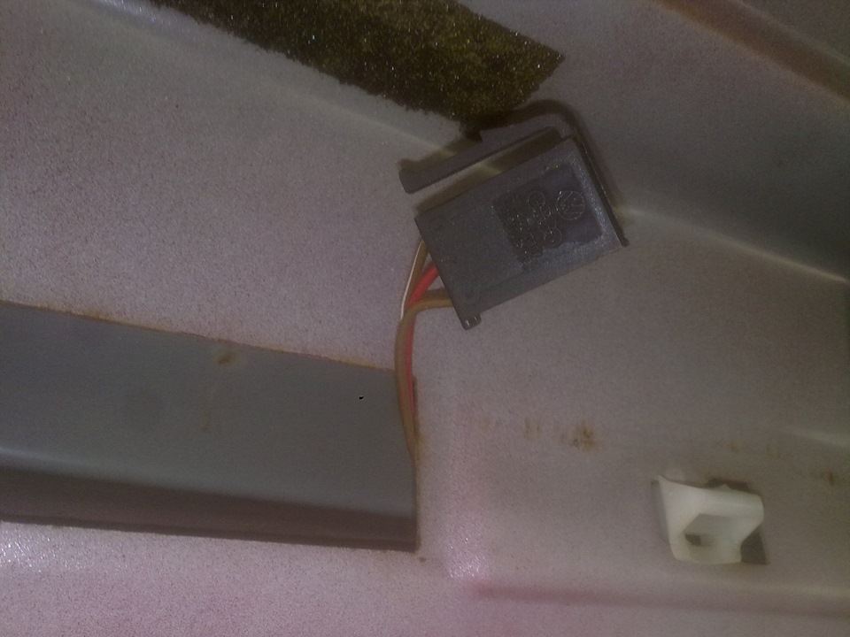

Сначала снял потолок
Решил проблему так:убрал из косы один плюс и подключил к ней свой старый плафон(он на 3 разъема)

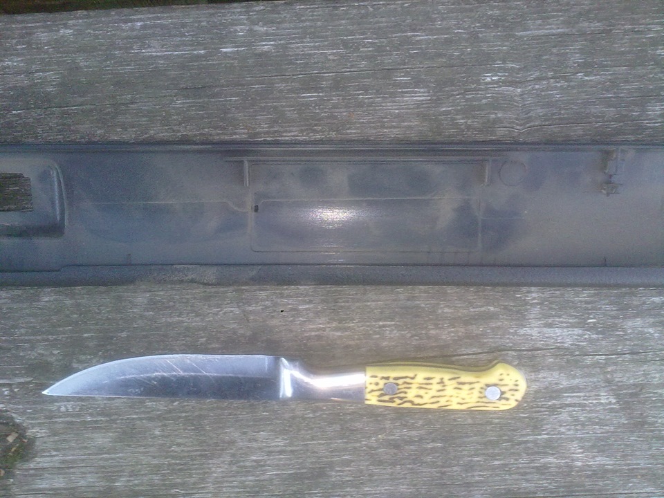

Далее нужно было как-то вырезать дырки под плафоны в пластике я сделал так: берем нож(желательно такой чтобы не жалко было), нагреваем его на газу и пока он горячий режем пластик(границы под плафоны размечены еще на заводе).Повторяем процедуру несколько раз.
Так же проделал и с другой стороны, затем поставил все на свои места

Тоже хочу себе поставить их…значет там проводки нет и нужно самому всё тянуть? А к чему подключается это всё? Для того чтобы потолок снять нужно пластмассовую обшивку снять?
Пластик нужно снимать, мне повезло я купил сразу с проводкой но протягивал сам, я подключялся к центральному плафону потому что у меня была фишка на 3 контакта а на косе с плафонов 4
