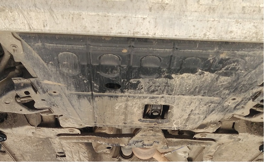

По итогу беглого осмотра, из-под защиты увидел такое:
Соответственно под защитой — такое:
Вариантов не много — сальник первичного вала или сальник коленвала.

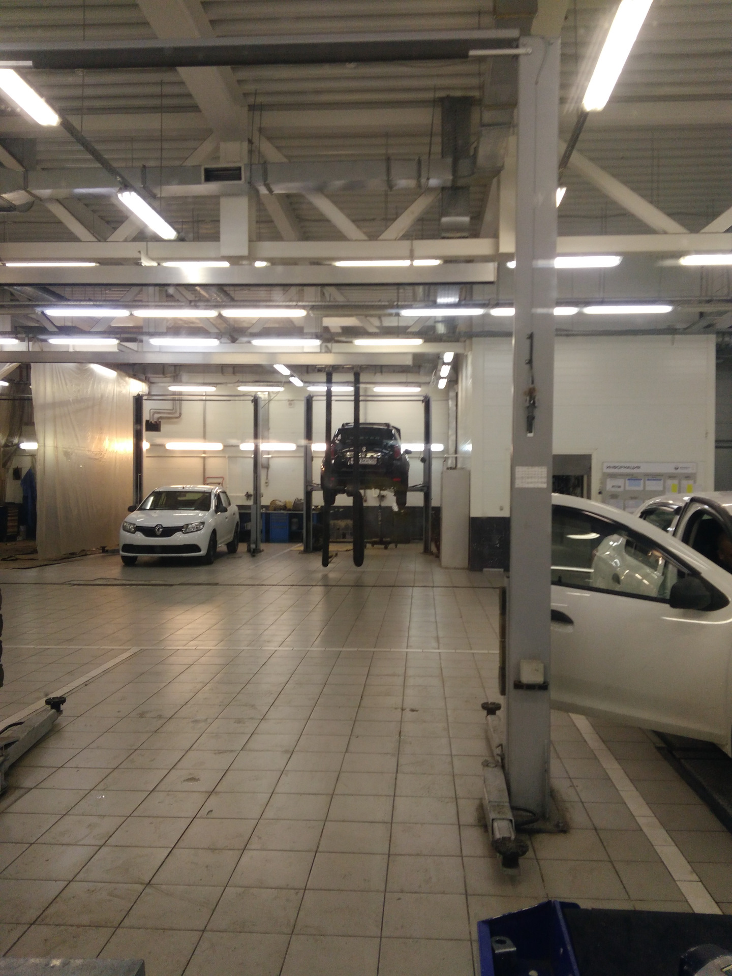

Попросился к подъемнику. Начали мять сиськи — подъемников нет свободных. Соответсвенно моя реакция — "Данунах, у вас их 6 штук. Н**** я тогда к вам записываюсь за неделю?". В общем через 10 минут позвали смотреть. Смотрели с приемщиком бегло, защиты не снимали (это я к тому, что я все таки приехал по записи за дней 5-6):
В общем он с фонариком походил — "…ничего критичного, не капает ведь…" Я — "…ёпта, так давай подождем пока всё вытечет и капать не будет совсем…" Короче настоял чтоб машину приняли в ремонт. Четверг-пятница у меня отгулы — машина не нужна особо. В воскресенье позвонил, спросил чо-каво? Сказали — коробку скинули, ждем ответ от москвы. Говорю — давайте подменку, обещали ж дня 2-3-4, … подменка освободится тока в понедельник — ок. В понедельник (30 октября) раза 4 позвонил, сказали до 8 вечера позвоним (только до 8 вечера подменку и можно забрать), ок, звоню в 19:10 — а да, как раз хотели вам звонить (ага, щаз…), приезжайте. Приехали в 19:30-40, оформили около 20:00 — дольше всего доверенность выписывали, и потом еще полчаса искали ключи от логана.
Заодно навестил в больнице кореша:
В общем под Дастером какие-то шевеления были, не было колес, и патрубки свисали — я так понял они его только в обед разобрали…

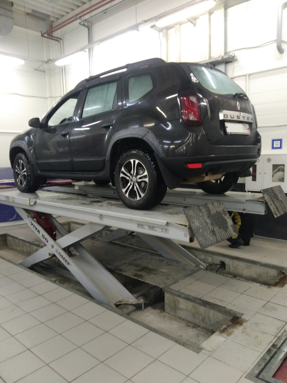

Предупредил — машину буду принимать на подъемнике… Замялись, но сказали — хер с ним, устроим.
В общем т.к. доверенность до 20 ноября, а ремонт затягивается — решил 18-го в субботу продлить доверку. Вопросов в общем-то не возникло ни у кого, продлили.
Хотел навестить в ремонтной зоне Дастера, но… Его уже собрали и поставили на стояночку ждать 4 болтика М6:

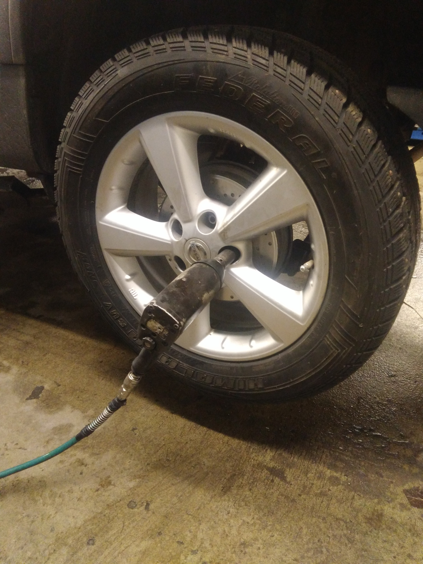

Ч.2. ТО-шечка с переобувкой.
Ну и т.к. сдавал машину в ремонт аж в октябре, всего 5 недель прошло… Пришло таки время переобуваться. Заодно и заменил мало и в раздатке, и в КПП на совсем новое, а не "долитое".
Масла покупал еще к сентябрю, но не сложилось.
Масло в принципе было чистое и там, и там (вероятно все ж литр грязного с КПП вылили)… Но мне спокойнее. В КПП кстати влезло 2.3 л, в редуктор — то что не влезло в задний, и грамм 30 вытекло и осталось на стенках.
Резина та же — шиповка Federal Himalaya SUV 225/60 R17
А кстаааати… Болты на кардане поменяны и передние и задние… С механиком полазили, посмотрели, да, какие-то крутились, какие-то новые. Но на М6 не похожи, потолще.

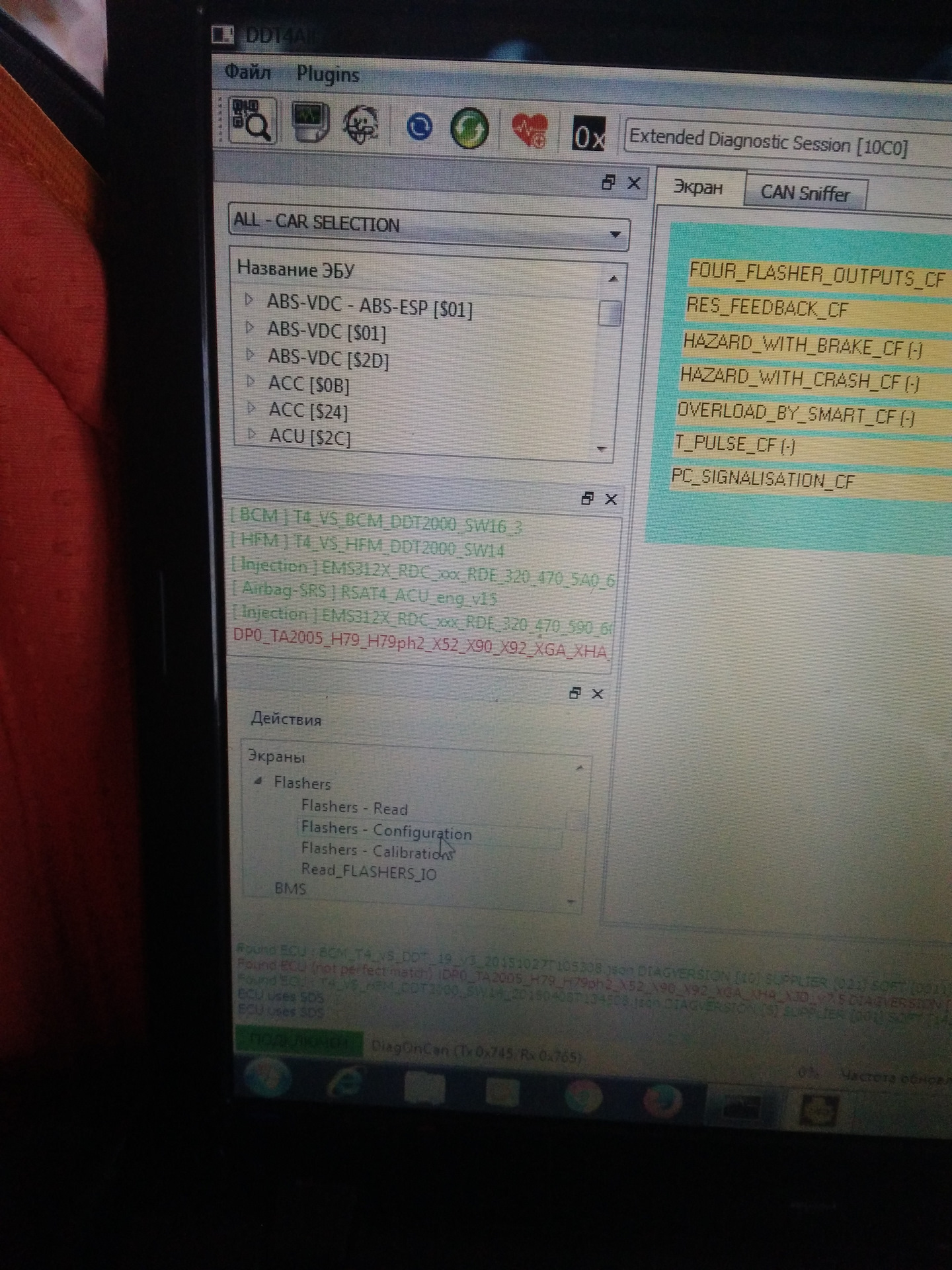

Начинаем мучить машинку. Хотелось и поворотники в 1 касание (на дастера когда-то ставил отдельную релешку, привык, удобно, а на логане только 1 мигание… ), и датчик давления масла перенастроить (ну а чо, все делают, и я), и подсветку приборки без габаритов, и часы на приборку (в дастере оно по умолчанию всегда включено. Привык, надо в логан тоже). Но… ддт4алл увидел только 1 блок поворотников…
Берем бук, и ддт4алл. Соединяемся с машиной, смотрим что нашлось. Нас интересует пункт — "Flashers". Там жмем Configurations и в правой таблице выбираем T_PULSE_TF, меняем false на true, не забываем что это можно сделать только в режиме эксперта.
