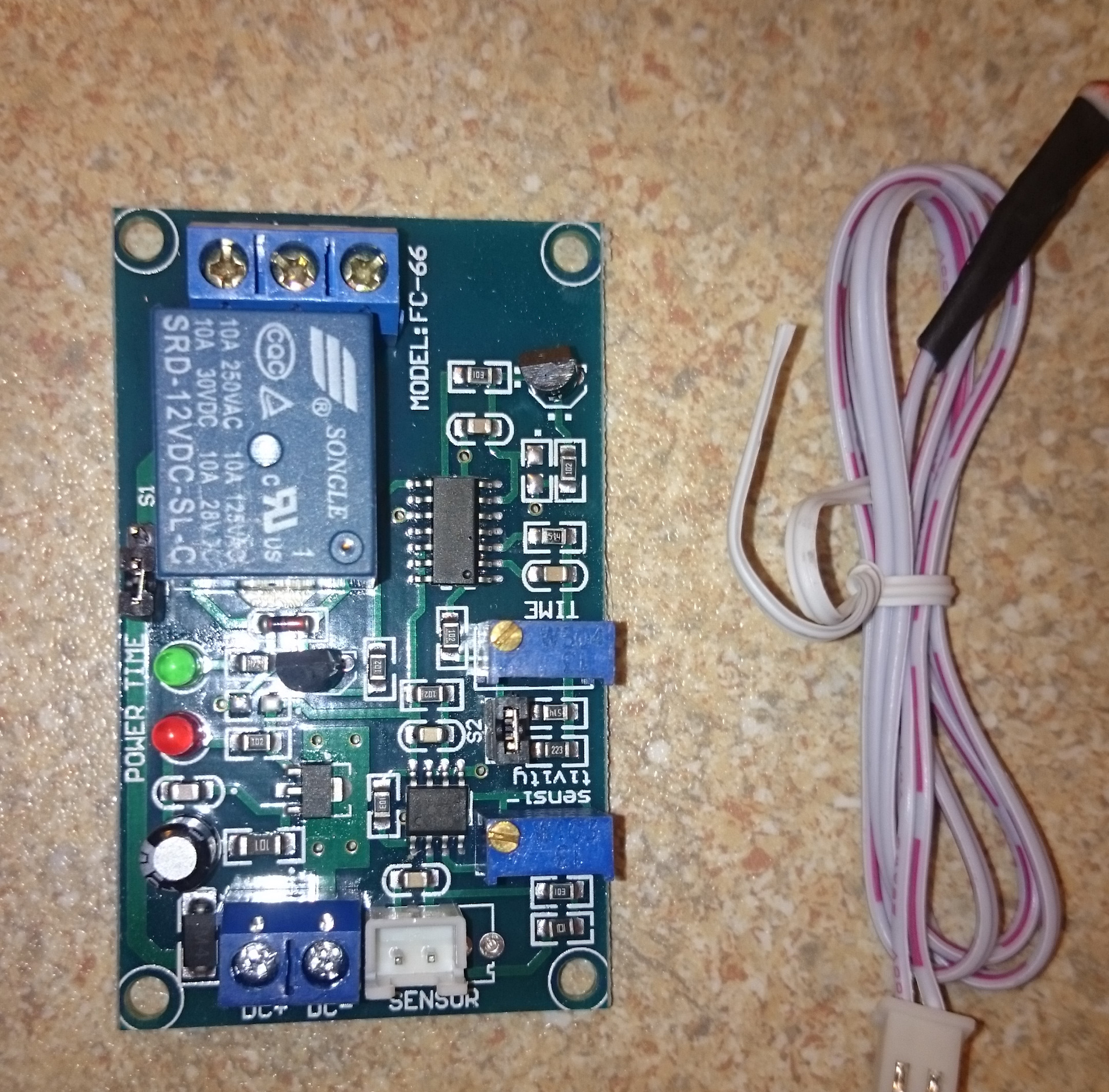

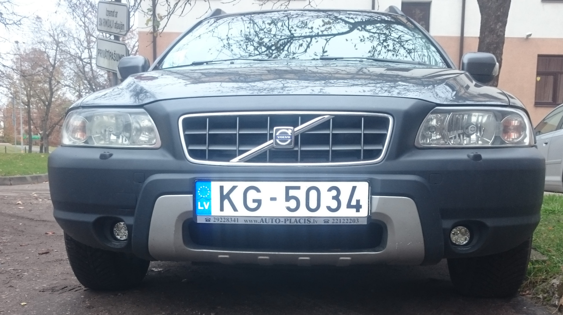

После замены ламп ксенона задумался об установке DRL и их схеме включения. А поскольку человек я ленивый и люблю, что бы всё само автоматом включалось и выключалось, то стал размышлять как сделать АВТО свет.
На более поздних моделях Вольво данная функция есть в стоке, а у нас (xc70 P2) только управление подсветкой панели по датчику.
Были мысли по внедрению стороннего датчика света с временным реле и врезания в схему родного преключателя света.

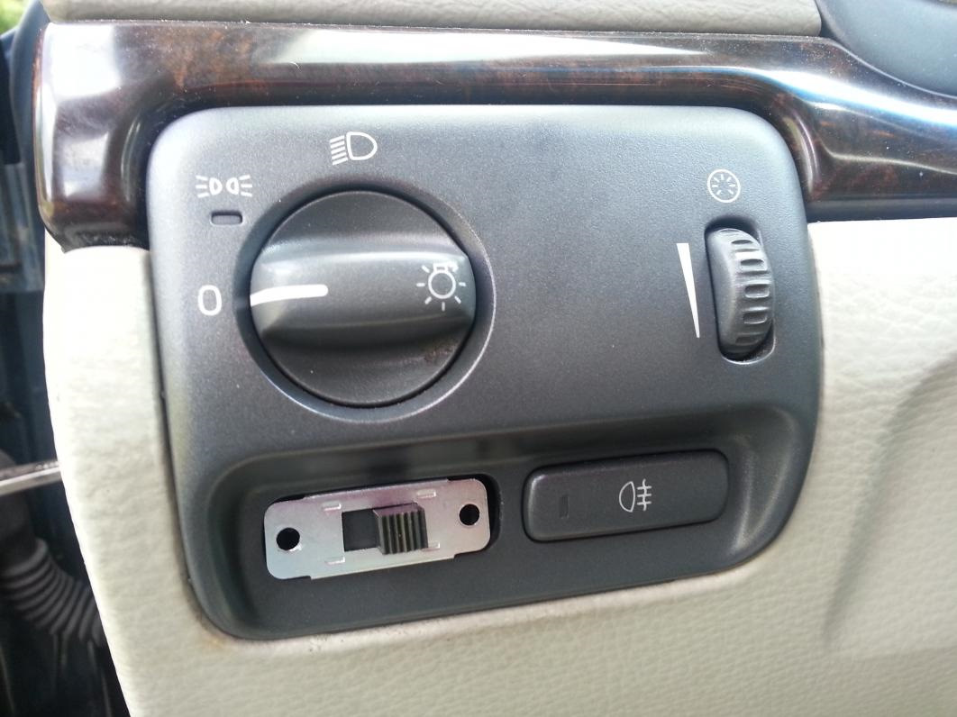

Но, добрые люди подсказали что управление светом можно прошить! Аналогично XC90 А это как ни как сток :) И вот в конце рабочей недели я уже еду на прошивку АВТО режима.

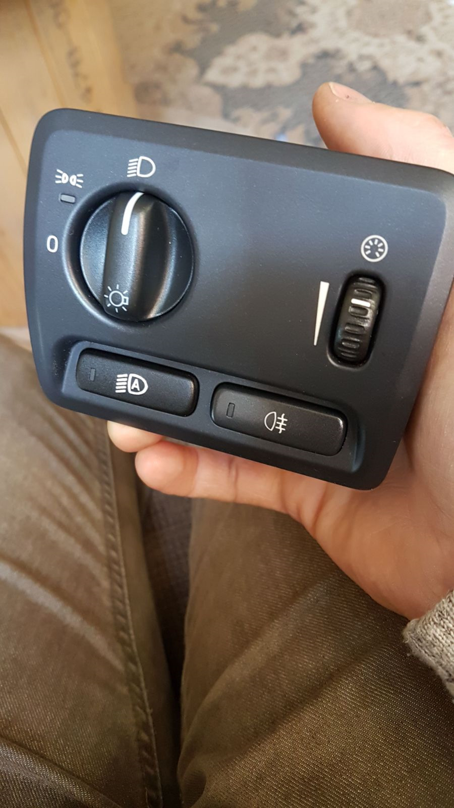

Переключатель света остаётся родной, его менять не надо! Но мне захотелось это дело оформить красиво. Стал отдельно искать кнопку "AUTO" но не смог найти. Пришлось обратится к человеку, который восстанавливает краску на кнопках и переключателях. За 15 евро мне нарисовали то что хотел. (Не дёшево, за эти деньги хотелось бы оригинальную кнопку взять)

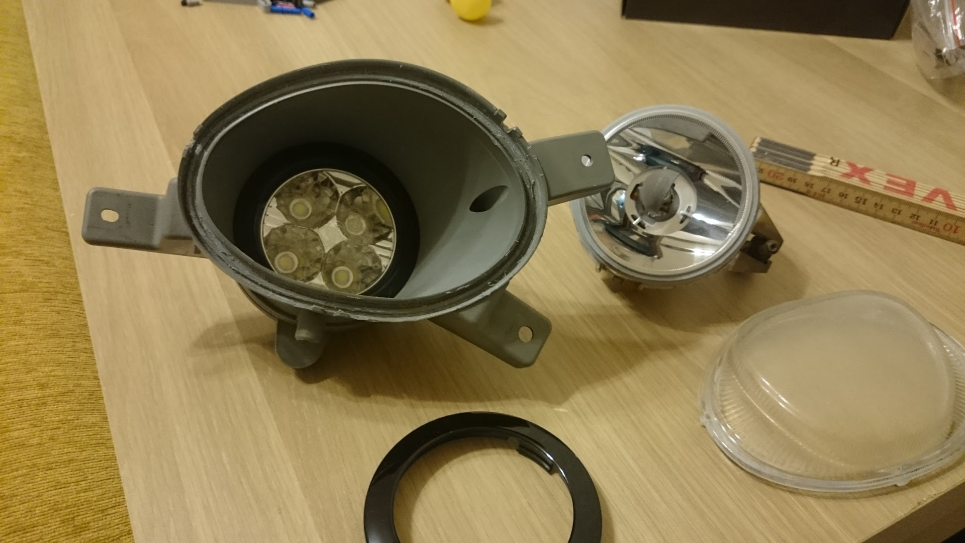

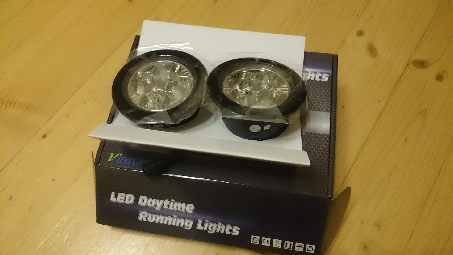

Ну и раз режим ДХО есть — то нужны и сами ДХО :) Взял простейшие, но с маркировкой ходовых огней.

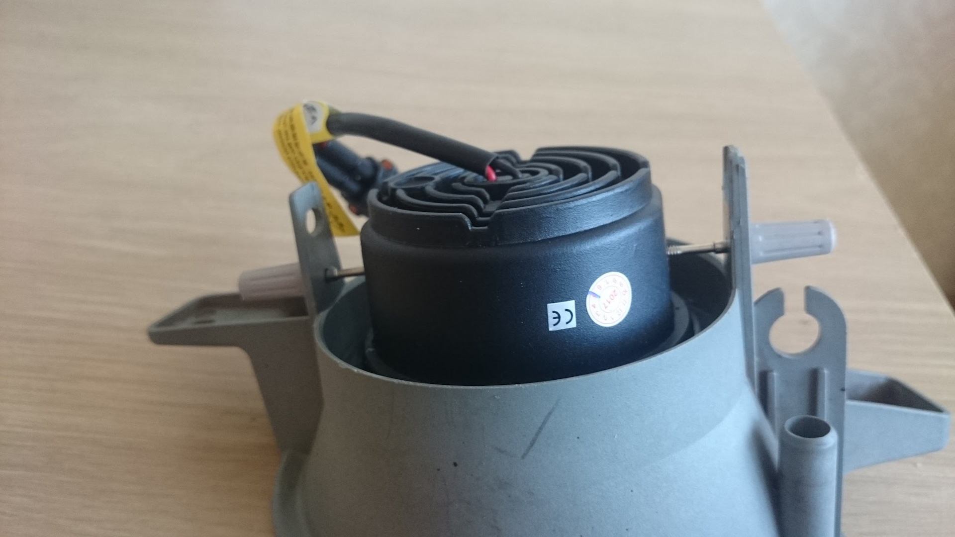

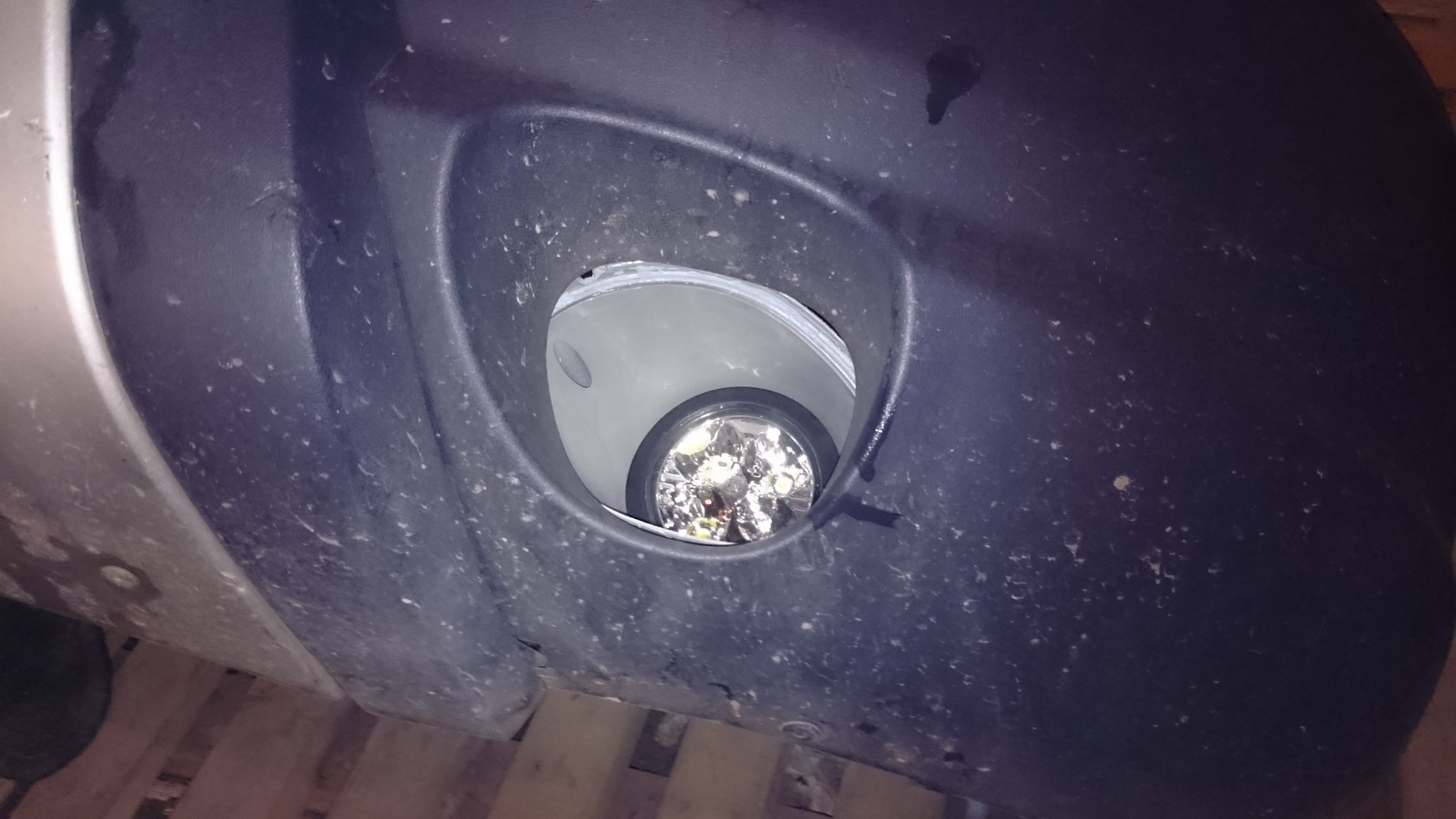

С установкой придумывать ничего не стал, как и многие вставил в корпус противотуманок.

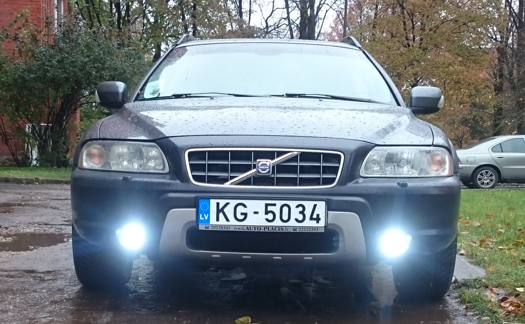

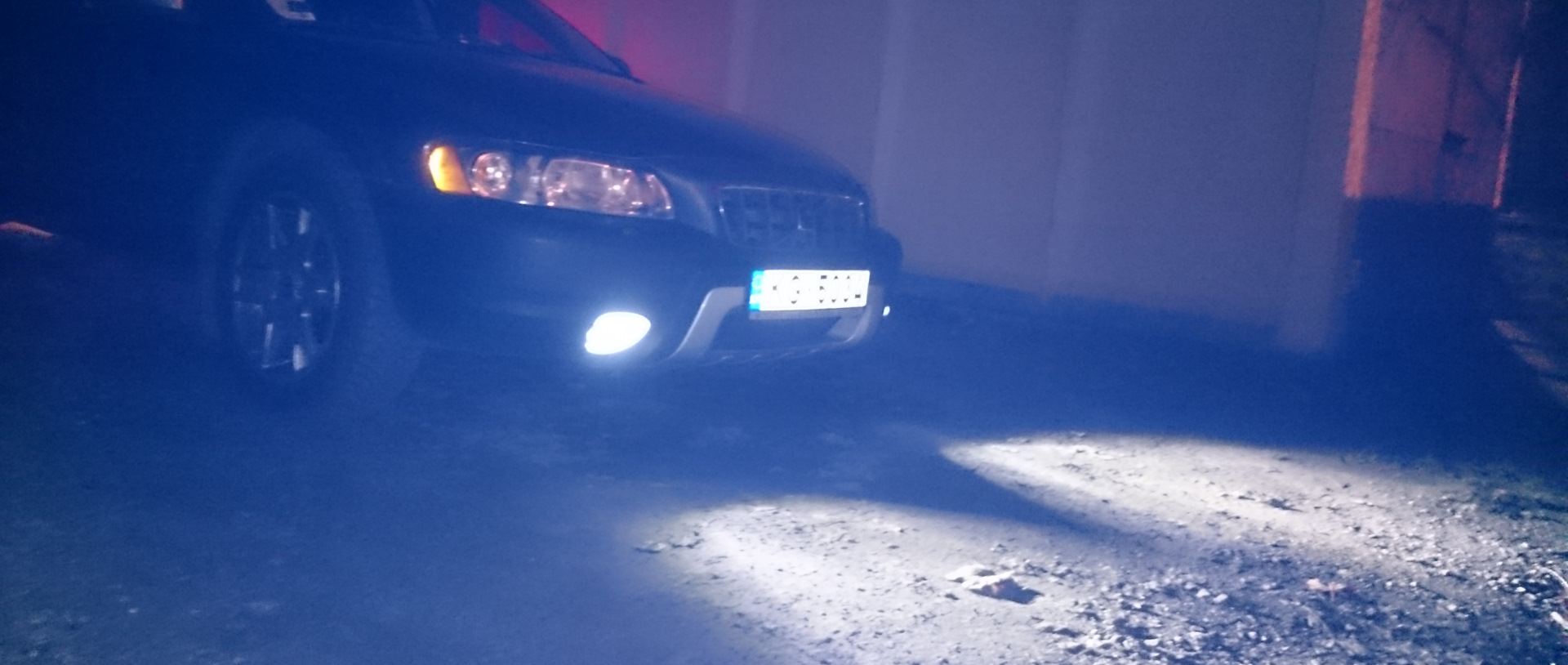

Поставил всё на место уже вечером, включил ДХО светят довольно ярко.
Из далека, если смотреть спереди — выглядит кайфово, НО стоило мне подойти, как улыбка медленно сползла с лица :(
Слишком глубоко посаженны ДХО, светят как из трубы.
Буду думать как посадить их поближе.
Продолжение следует…
