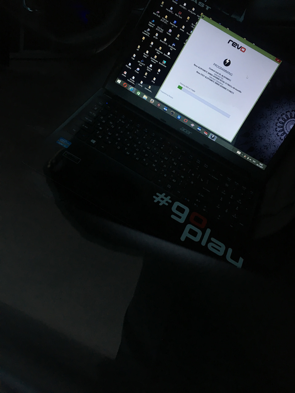

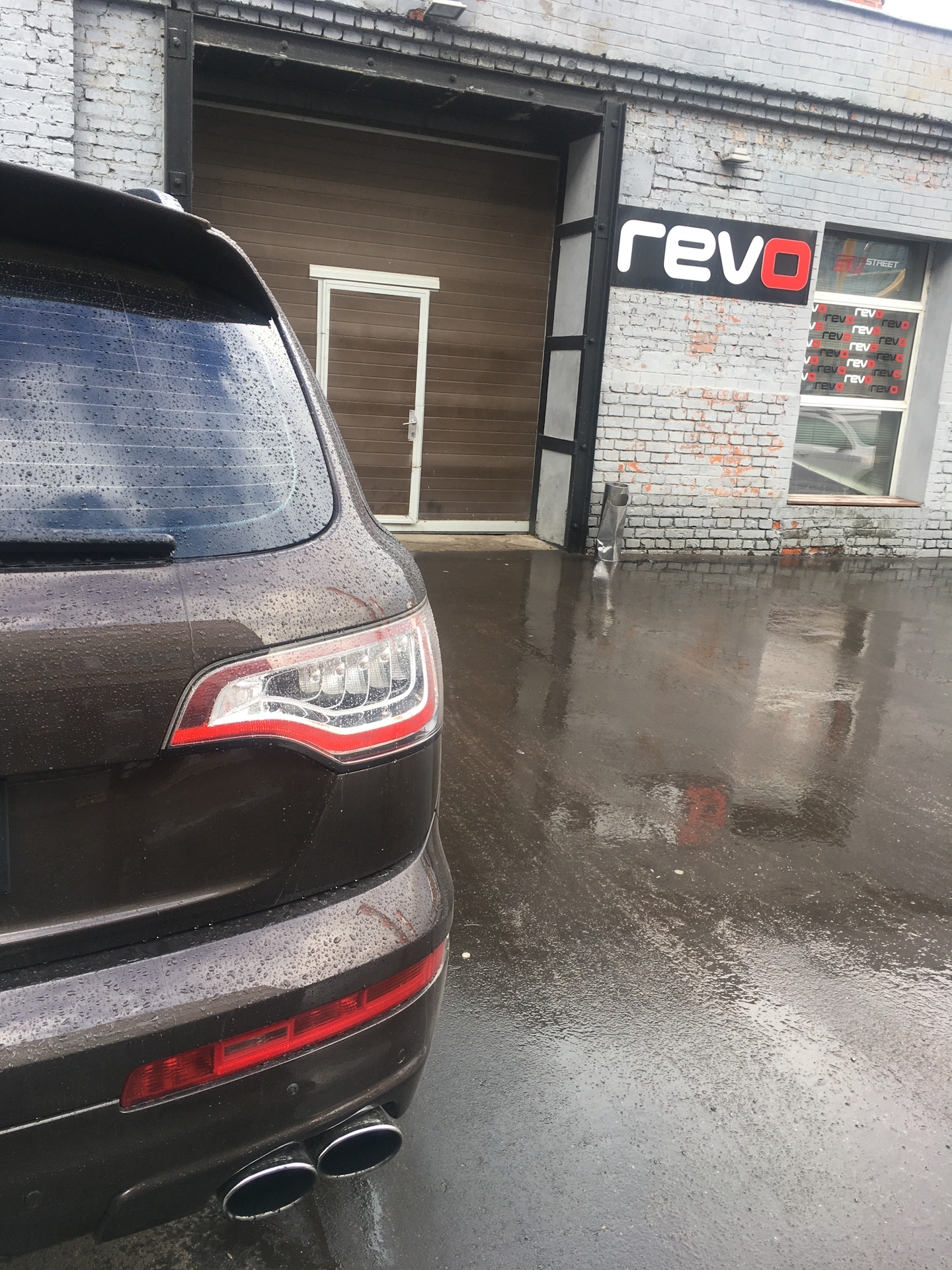

В общем, сегодня откатился в Revo назад с кастомной прошивки на ST1 (300л.с.+, 690 нм.)
Ребятам спасибо, что провозились со мной и сделали экспериментальную прошивку с программным отключением ЕГР. НО работа двигателя была нестабильной, ЕГР до конца не закрылся, на холостых была сильная вибрация… При этом машина с одной педали ехала 6,9-7,1 секунд 0-105 км/ч (то есть по рейслоджику как раз 0-100, так как штатный спидометр врет по сравнению с проф оборудованием для замеров).
После включения ЕГР и отката на обычный ST1 чувство что потерял лошадей 30 точно…но это всё субъективные ощущения, так как замер на стенде на экспериментальной прошивке не делал.
Зато сейчас все системы работают исправно.

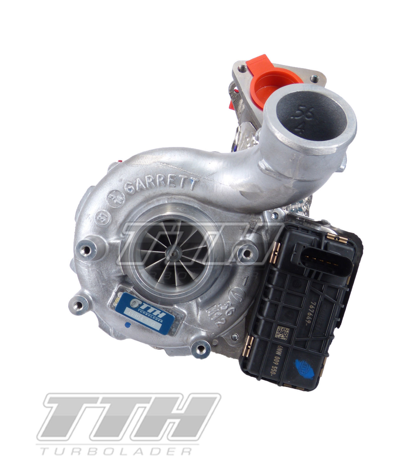

с корешем Rider-84 ( rider-84 ) хотим заказать гибридные турбины для 3.0 дизеля. потенциал 400+ л.с. на измененных холодной и горячей частях. максимальная мощность с 1900 оборотов уже. Лучшее что в принципе есть в мире на данный момент!
есть и турбины послабее. на 380, на 360 л.с.
Чем больше турбин наберем — тем больше можно будет выбить скидку.
Да и настроиться кастомно можно было бы дешевле у Игоряна в Ваг-тех или Вадима в Дизельбусте.
В общем кому интересно — пишите. Будем обсуждать
Цена за турбу будет раза в 2 дешевле чем лоба ( www.eurocode-tuning.ru/loba-motorsport-LO370P.html ) но эффект будет лучше. и самое главное — останутся низы.

Игорь а что с ресурсом то в итоге будет. Надуть дело не хитрое но менять поршневую каждый 40 000 км как то не айс.
Поменять турбу на рекомендованную тобой возможно не вырезаю экологию и надуть до 300+ ? как думаешь… тоже все думаю гибридную поставить но нет желания глобально переделывать…
Всё возможно. Другой вопрос, что выдаст она не 420 лошадей, а настройка будет на 360-370 лс.
Ресурс думаю не изменится вообще.
