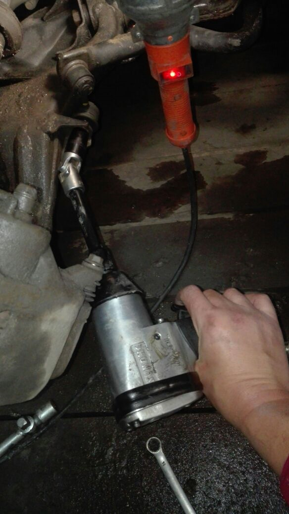

Всем привет! Одним словом зачесались руки…

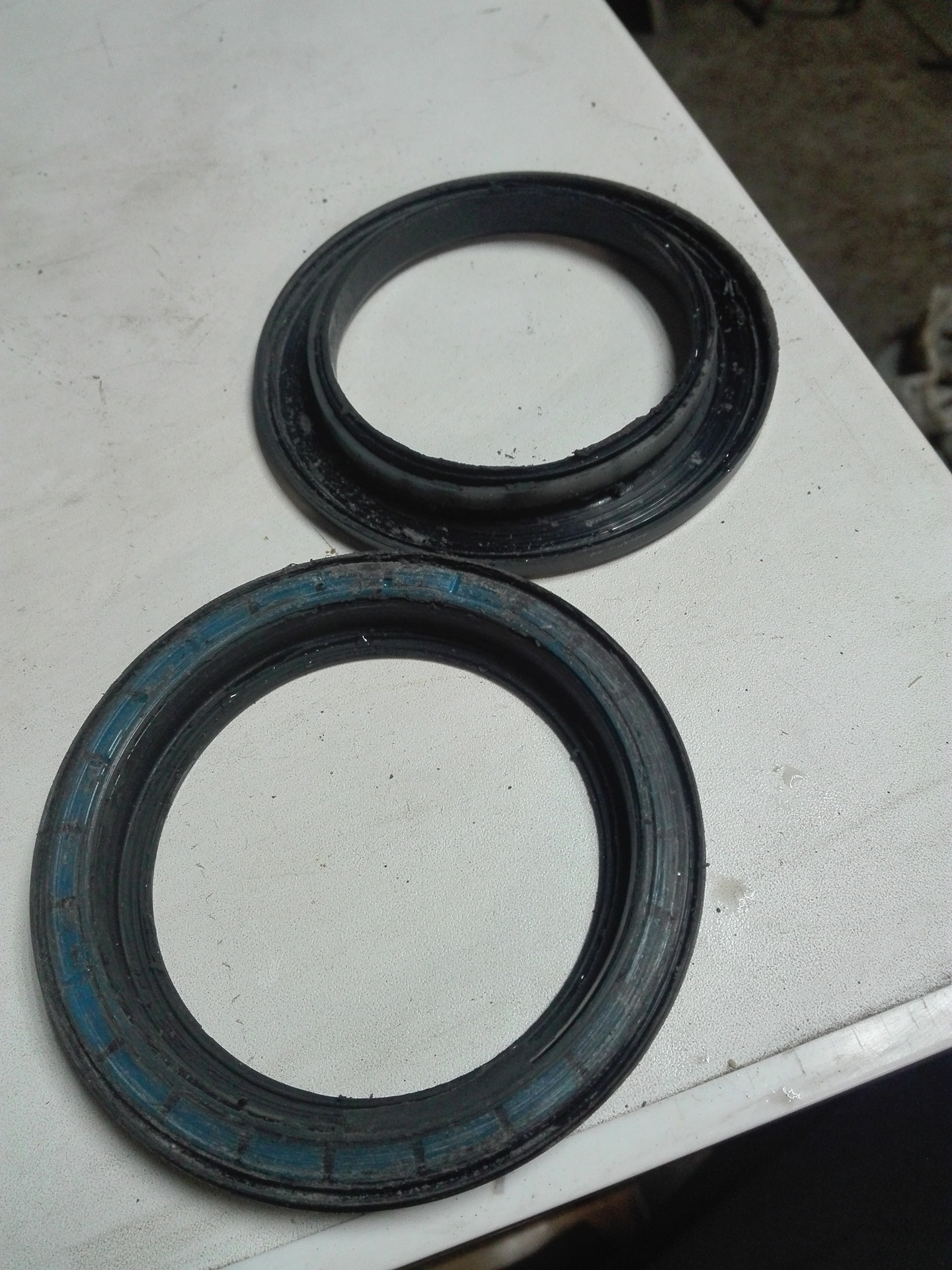

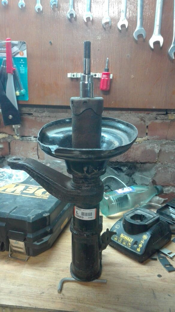

Плюс ко всему, я всегда хотел посмотреть, как устроена передняя подвеска. А именно стойка в сборе.
Предпосылкой стал появившийся стук, спереди слева.
Вводные: выходные, любопытство, свободное время, алкоголь, не до конца изведанный собственный автомобиль.
Инструмент прилагается!

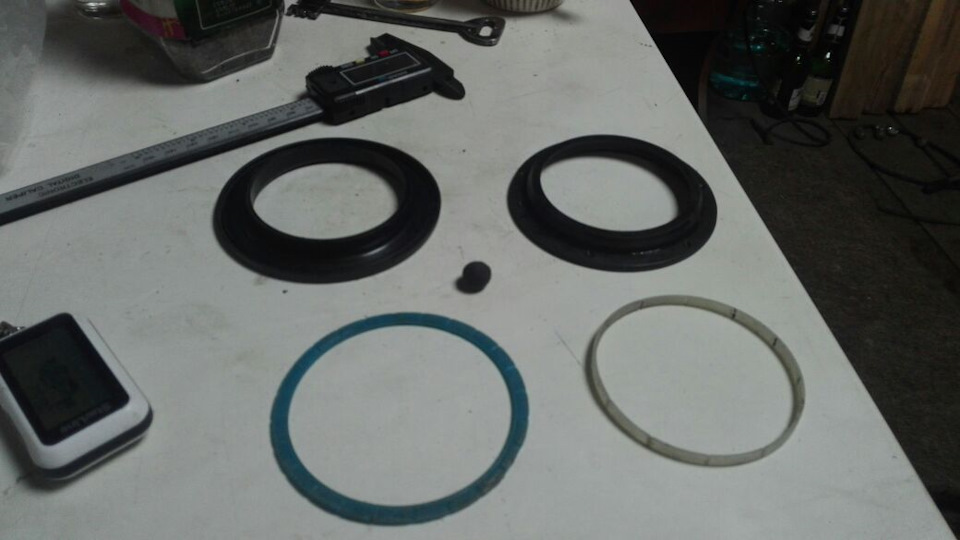

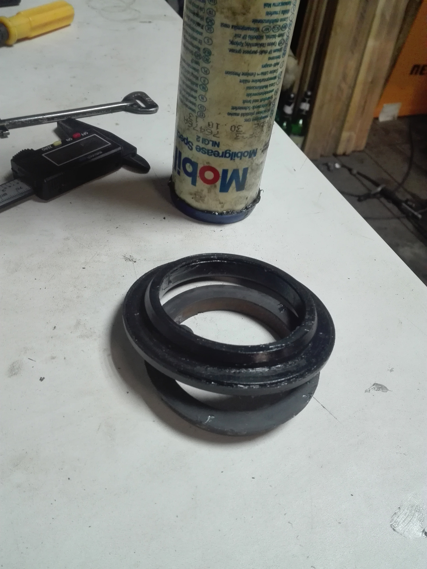

Основное: подшипник устроен так:
Это первое знакомство.

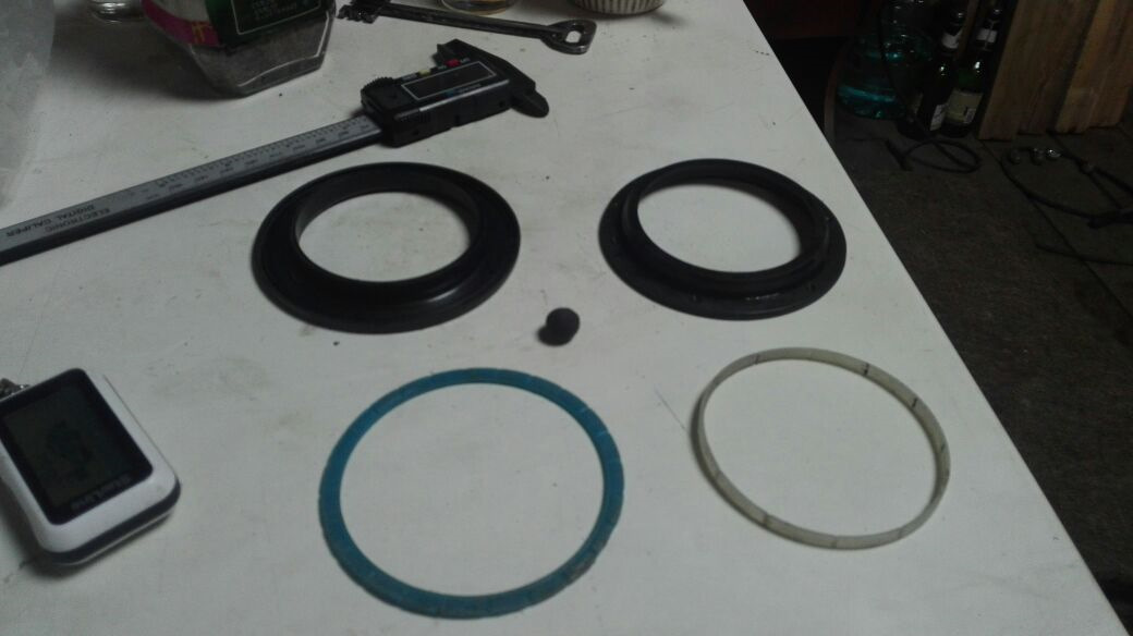

Это второе. Смазка (которая присутствует) похожа на глину.

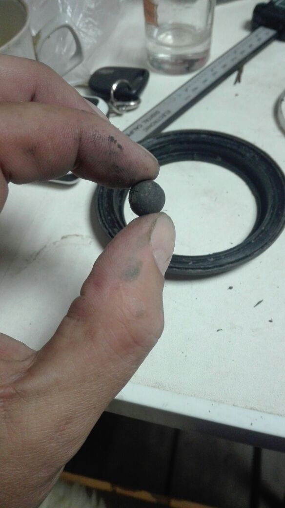

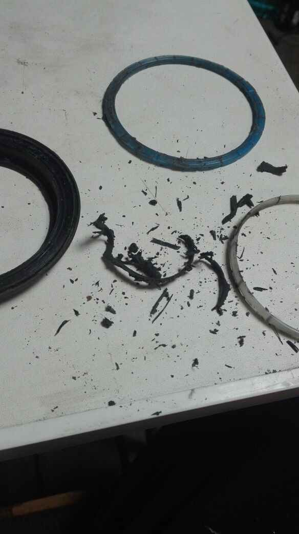

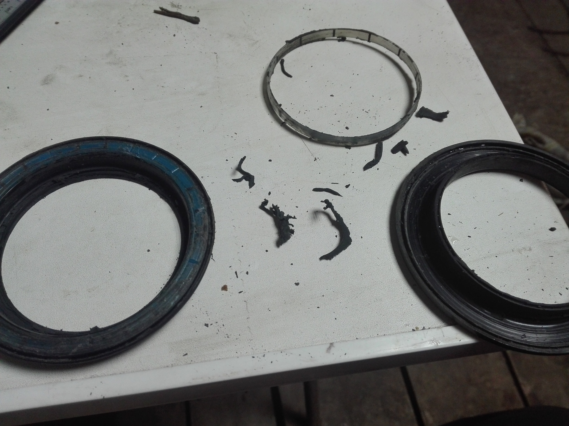

Промывка не помогла, только механический способ очистки…
Нашелся виновник всей процедуры.

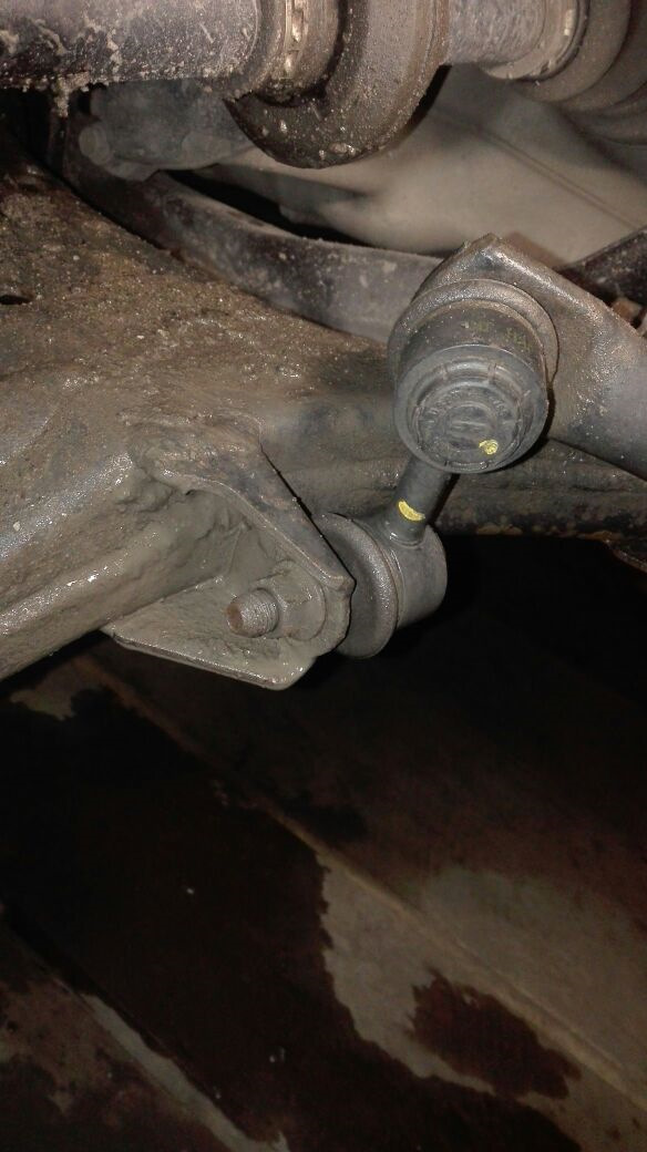

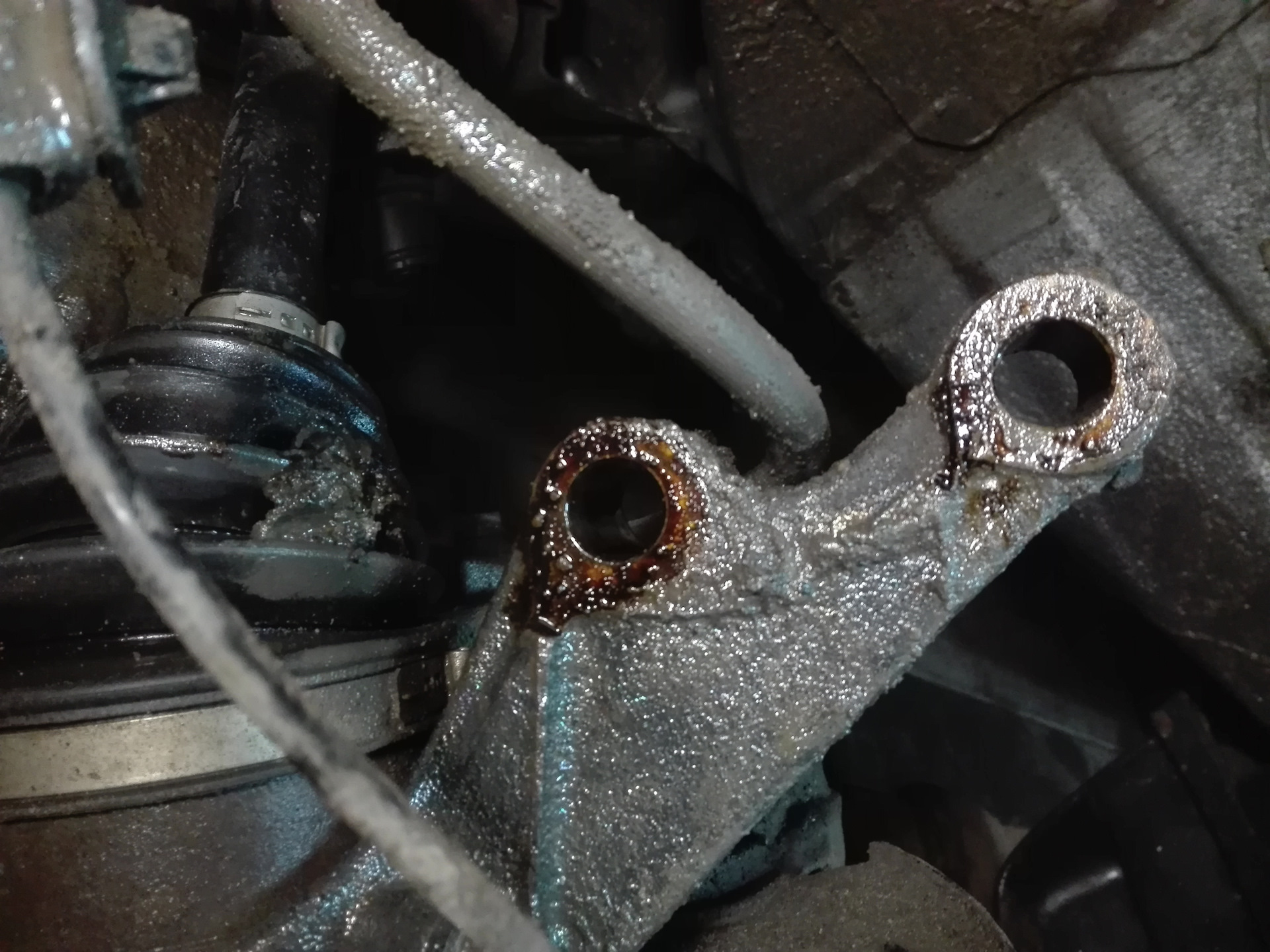

Кстати стойка приуныла.
Не хочет подниматься. Хотя и работает плавно.
Может позже поменяю…
Подведу итог: смазка есть и нет. Крутится оно там не по подшипнику тому пластиковому.
А между пластиком и металлом. Подшипник весь забит кАкой. Но все работает и замены не требует.
Обслуживать ли его? Да х.з. Цена не велика, меняется на раз. По этому пока не загромыхает и нечего там мазать.
Ну я уж для себя убедился, и Вам советую.

Рекомендую разобраться с опорным подшипником, так как если он будет скользить по тарелке то в итоге появится выработка и, как следствие, люфт и шум на неровностях. Сам через это прошел — заметил засохший подшипник, разобрал почистил — не помогло, оставил так. Теперь подшипник протер канавку в тарелке.
Разобрал, почистил, не помазал? Может по этому он канавку протер? Я помазал. Хотя он стоит 200 рупий…
Смазал. Кстати такой же смазкой. И еще допустил ошибку смазав посадочные поверхности
