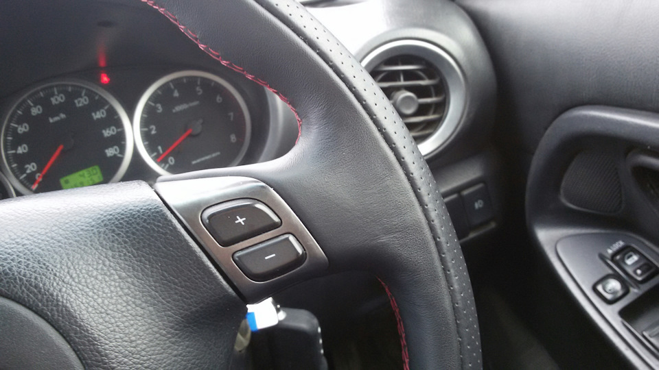

Руль у меня был убогий (как у всех дорестайлов) и совершенно лысый от пробега. Покупать новый не планировал из за конских ценников на них.
Но однажды, листая ленту ВК, я не смог пройти мимо объявления. Продавался руль, рестайлинг, трехспицевый, с эмблемой Субару, да еще и с кнопками. Обод был сильно потёрт, но цена очень привлекла. И вскоре я забрал этот руль и передал профессионалам для обшивки.
После обшивки, руль выглядел просто сумасшедше! Как новый, с перфорацией и красной строчкой! Круче, чем рули от многих новых машин.
Установка прошла без проблем. Главная загвоздка — установить новый руль прямо в ноль градусов. У меня получилось со второго раза)
Еще один важный момент — у рестайлового руля другой пин, и по уму надо докупать рулевой шлейф тоже. Но я просто скрутил провода)
Кнопки пока не подключал))

А с чего этот руль?
Руль с Импрезы 2005-2007 годов выпуска. Так же применялся на Фориках и Легасях этих годов
Подушка подключена? Ошибок по аирбагу нету?
Да, подушка подключается болт-он

нет это руль с легаси 2004+
откудаж на импрезе 2005-2007 годов кнопки на руле и главное для чего они ) на импрезе не было круиза только америка
руль такой за 500р видел продавался
Были лисы с круизами
не было
токо америка и руль не такой а с рычажком
Всё верно, кнопки — для повышения или понижения передач. А круиз — на рычажке.
Кинь пруф на лису с круизом и таким рулем) руль c легаси со спортшифтом ))))
соответственно должна быть лиса со спортшифт коробкой и с круизом
Ок, Легаси так Легаси.
Человек спросил — я ответил. Кнопки — это не принципиально. Этот руль бывает и с кнопками для медиа и без кнопок вообще. А сам вариант руля применялся на легасях, форях и лисах, написал я человеку всё верно.

А такие кнопки для круиза что ли были?
Считал что для спортшифта.
спортшифт и музыка ага
Так круиз вы откуда то взяли.
С третьего поколения на импрезах круиз начали ставить на руле.
А кнопки с двух сторон под правую и левую руку.
Они подобии таких рулей:
