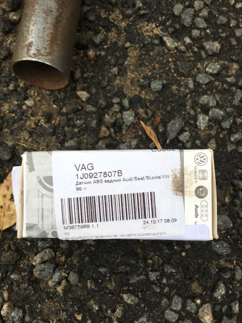

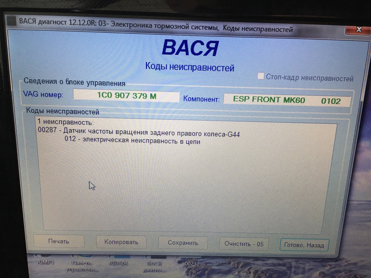

Доброго дня. Неделю назад загорелся на щетке значок ABS и ESP. Подрубив комп, ошибка по правому заднему датчику. Своё он уже отжил, хватит. Поэтому заказать решил оригинал 1J0927807B, который шел по заводу.

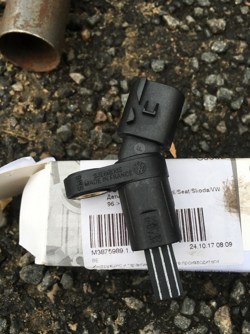

Поменять решил сам, посмотрел в инете, что сложного ничего нет.
Времени потратил +-1,5 часа на всё про всё. Снимал колесо и тормозной диск+суппорт. Фото сделал только датчиков.
Теперь всё ОК.
Запчасти на фото: 1J0927807B, 241017

а номера болтика, что его держит случайно нет? Ну или размер его
N 01474011 номер.
M6X16 размер )
