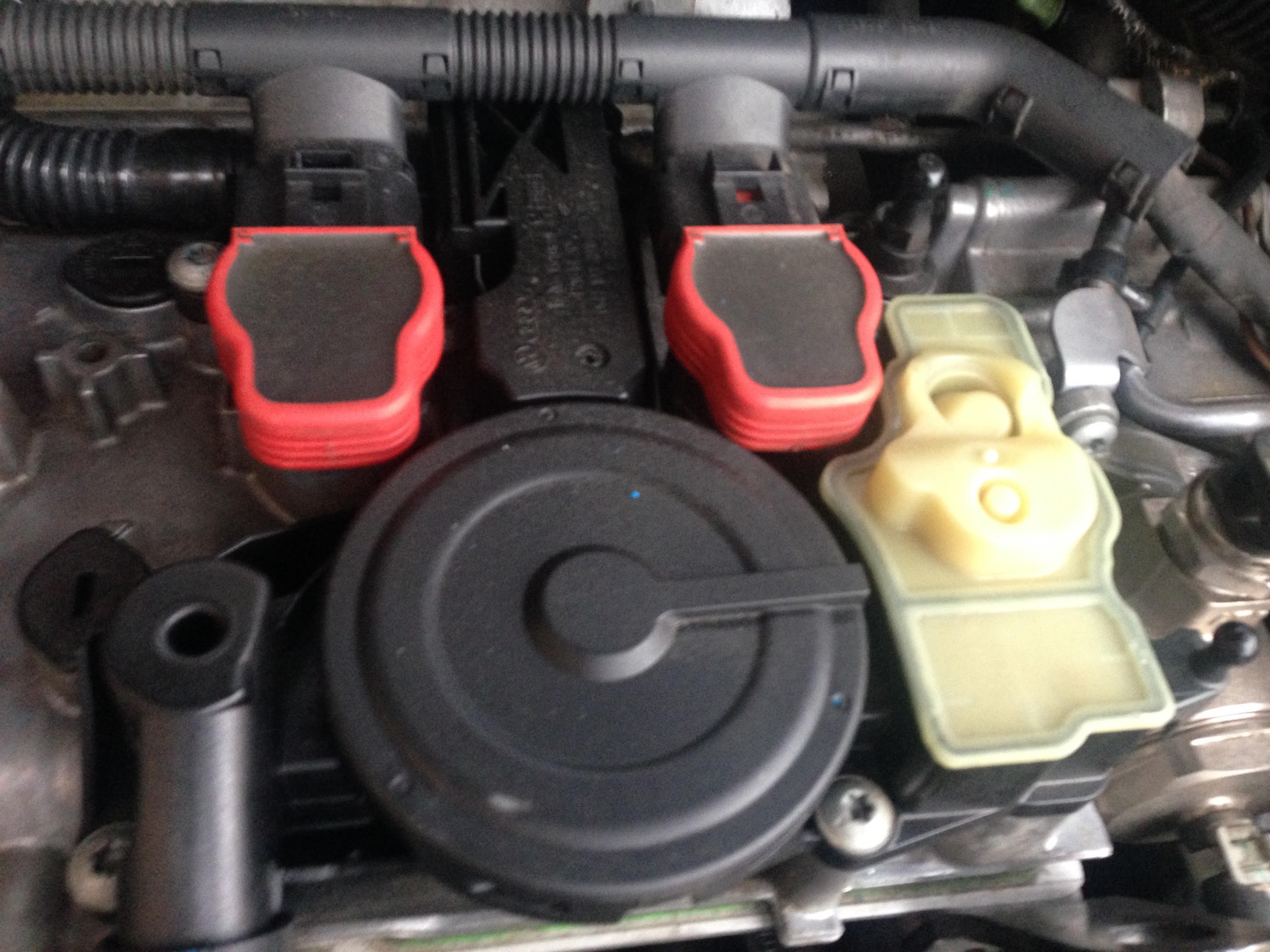

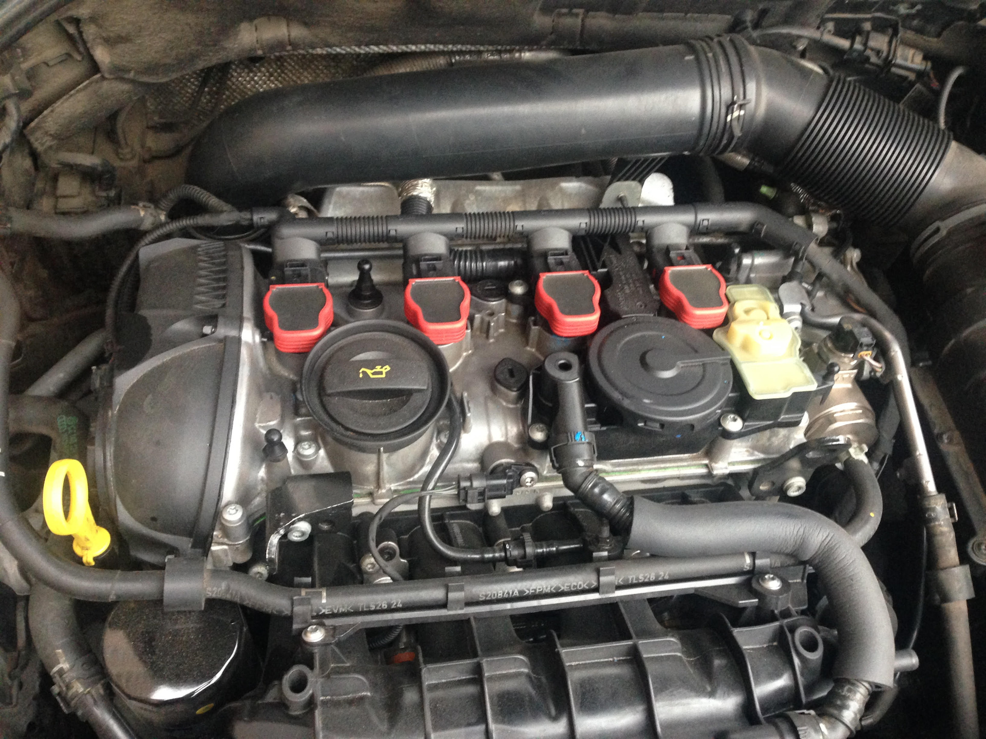

Итак, свежие новости о борьбе с масложором: … после капитального ремонта двигателя, автомобиль проехал 5000 километров, однако масложер хоть в небольшом количестве, но все же присутствовал. В течение этих 5-ти тысяч на каждую тысячу, уходило приблизительно 300-400 грамм масла. Еженедельные поездки к Suslikrus не приводили к какому-либо результату. Один раз Алексей сказал: Давай-ка махнем маслоотделитель.

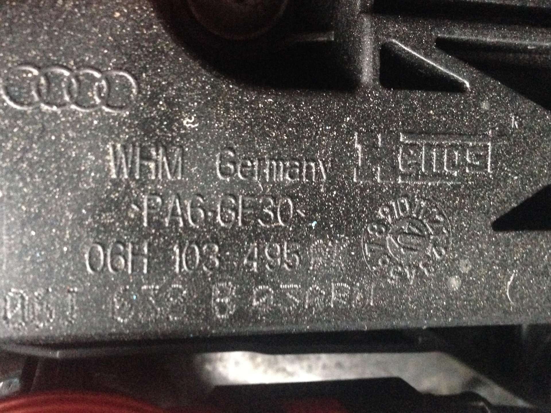

Мой ревизии 06H103495AD прошел не более 6000 км (с завода стоял 06H103495H), но мастеру виднее. Было принято решение установить маслоотделитель ревизии 06H103495AK и покататься недельку, а лучше по-больше, чтоб накатать тысячу. Итак сегодня настал момент истины. Если честно, то все две недели, я практически каждый день дергал щуп, ситуация начала принимать масштабы какой-то масляной паранойи, и вроде по- началу все было тип-топ, но однажды в субботу, на исходе первой недели, на пробеге приблизительно 650 км после замены маслоотделителя, я с утра опять измерил уровень и …блин, уровень масла на середине черт wtf ! и еще несколько крепких выражений.

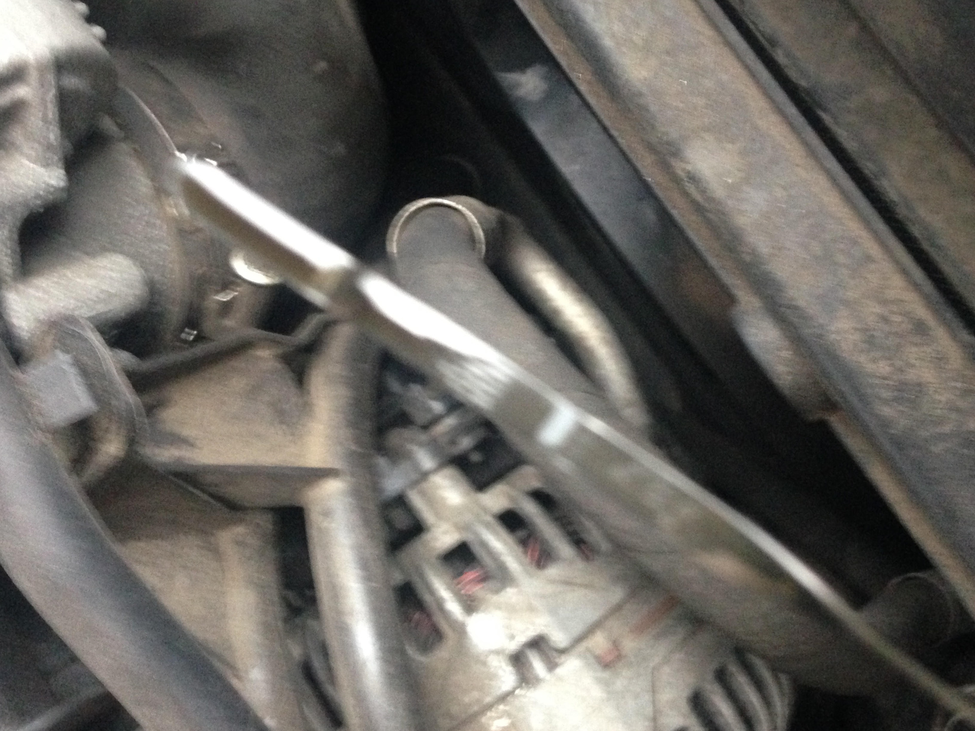

Алексей абсолютно спокойно сказал, сейчас посмотрим. После небольшой паузы Алексей подошел к машине вытащил щуп, протер, потом повторно извлек из двигателя, поднес ко мне и вопросительной интонацией и иронией во взгляде спросил: А сколько было? Я сначала с перепуга не расслышал, а когда увидел щуп, то даже не сразу сообразил, о чем он спрашивал. Удивление мое было вызвано тем, что на щупе по отметкам было видно, что ушло от силы грамм 150 масла. Честно говоря я был немного озадачен. Алексей спросил: когда я проверял уровень масла, был ли двигатель прогрет до рабочей, температуры и сколько с момента прогрева прошло времени? В этот момент я осознал, что в припадке пароксизма я забыл о правильной схеме замера уровня масла. Схема такова: двигателю с прогретым как минимум до 90 градусов маслом нужно дать отстояться 10-15 минут и только тогда дергать щуп.

Помимо маслоотделителя перетряхнули движок.
мне наши мотористы тоже говорили, что от масложора некоторым помогает замена маслоотделителя. вот реальное тому подтверждение.

Во вторник поеду ставить холодный термостат и править прошивку ЭБУ под него, всё же не нравится мне когда масло такое горячее, думаю одна из причин масложора в этом.
