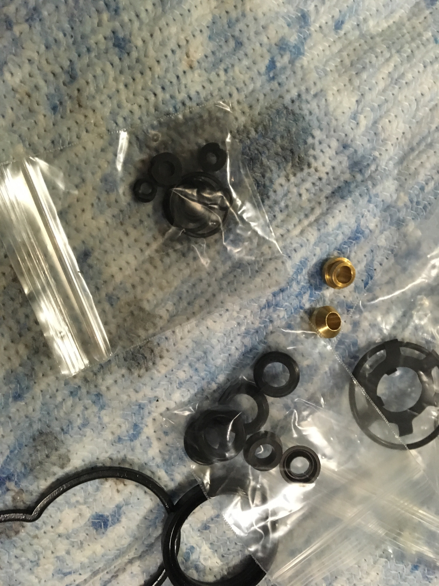

Началось все с того, что заказал ремкомплект.

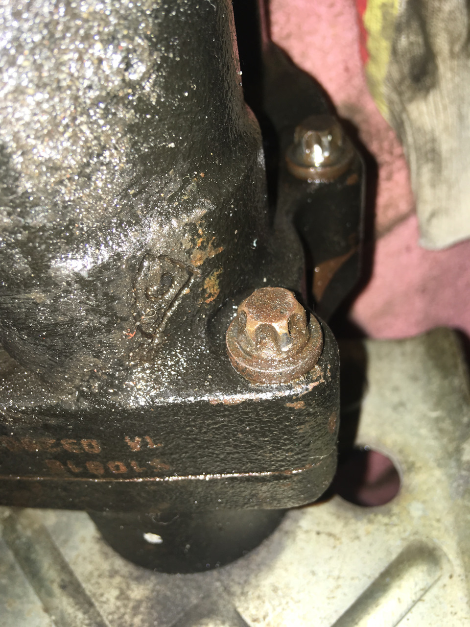

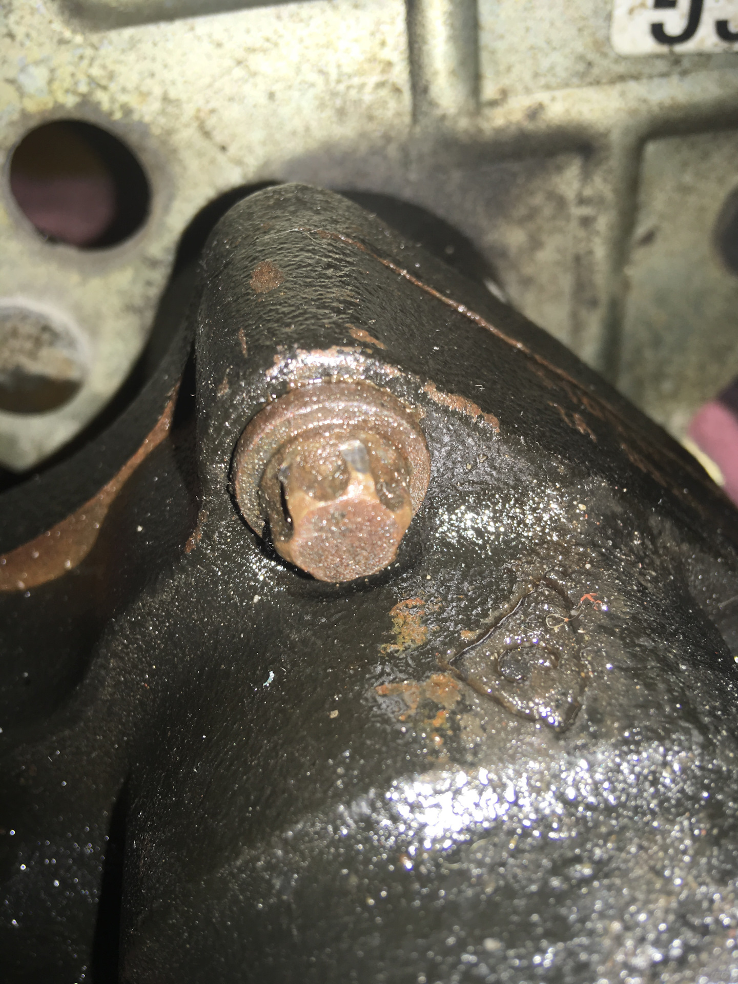

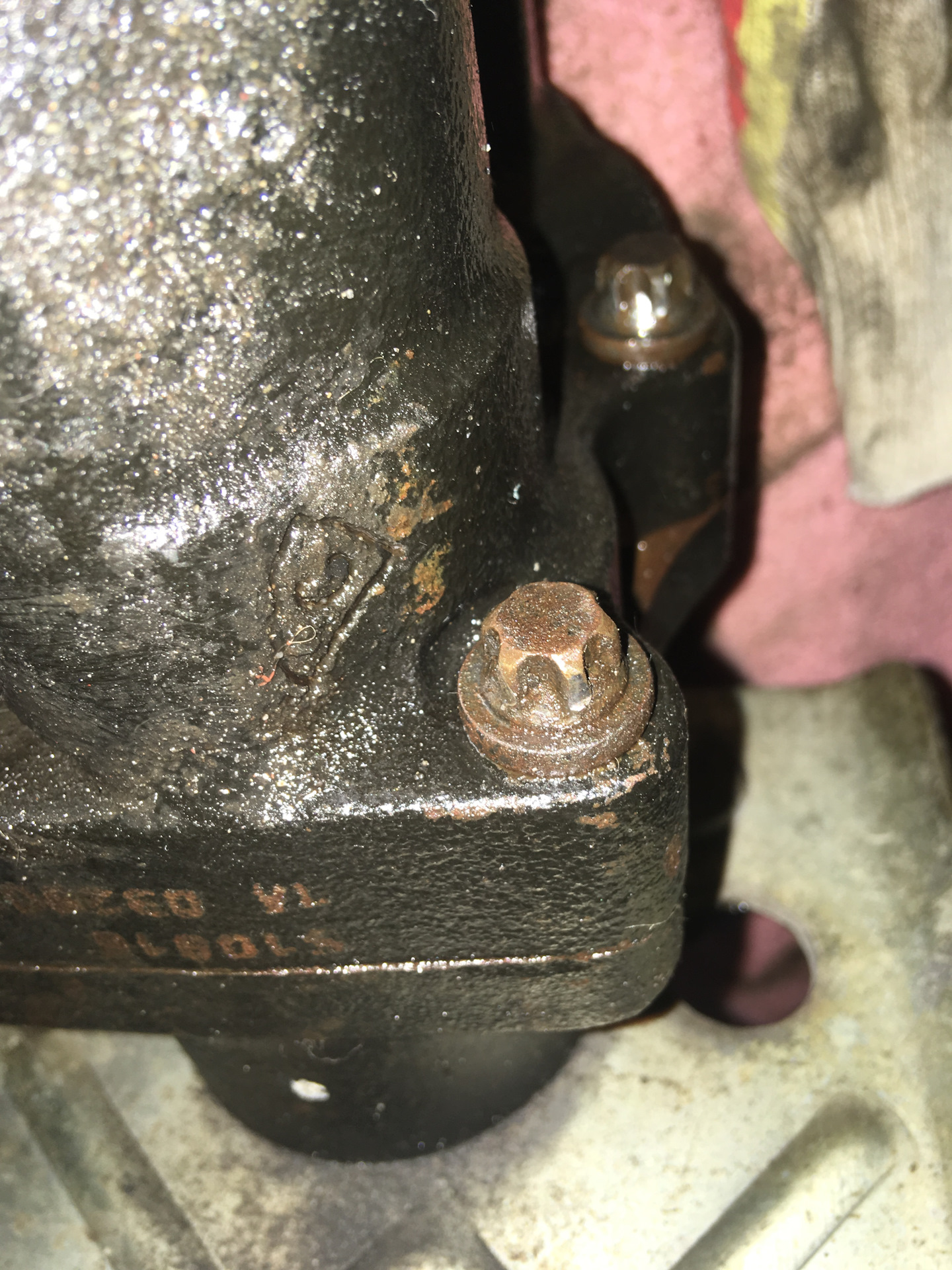

Принес агрегат домой, а на нем болты под Т55. Попробовал открутить накидным на 10, но слизал концы звездочки. Два раза ходил на рынок, за нужной головкой, благо он в 5 минутх хотьбы. Нужна звездочка на 12. Сорвал болты легко, с этим проблем не было.

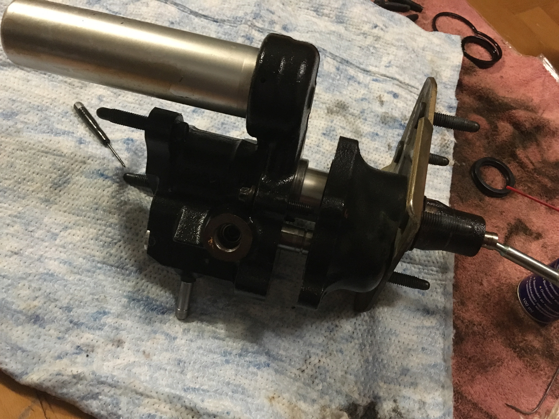

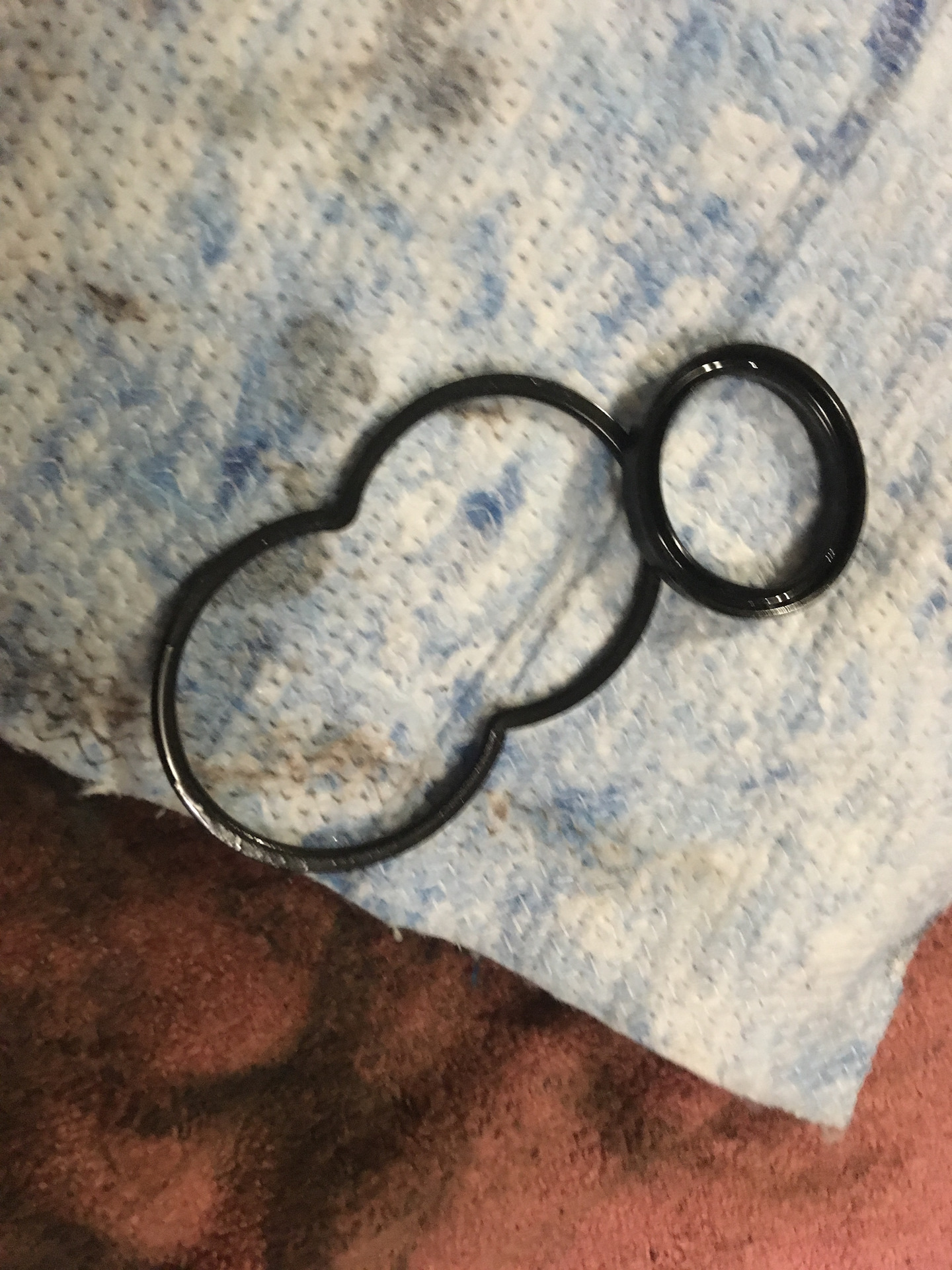

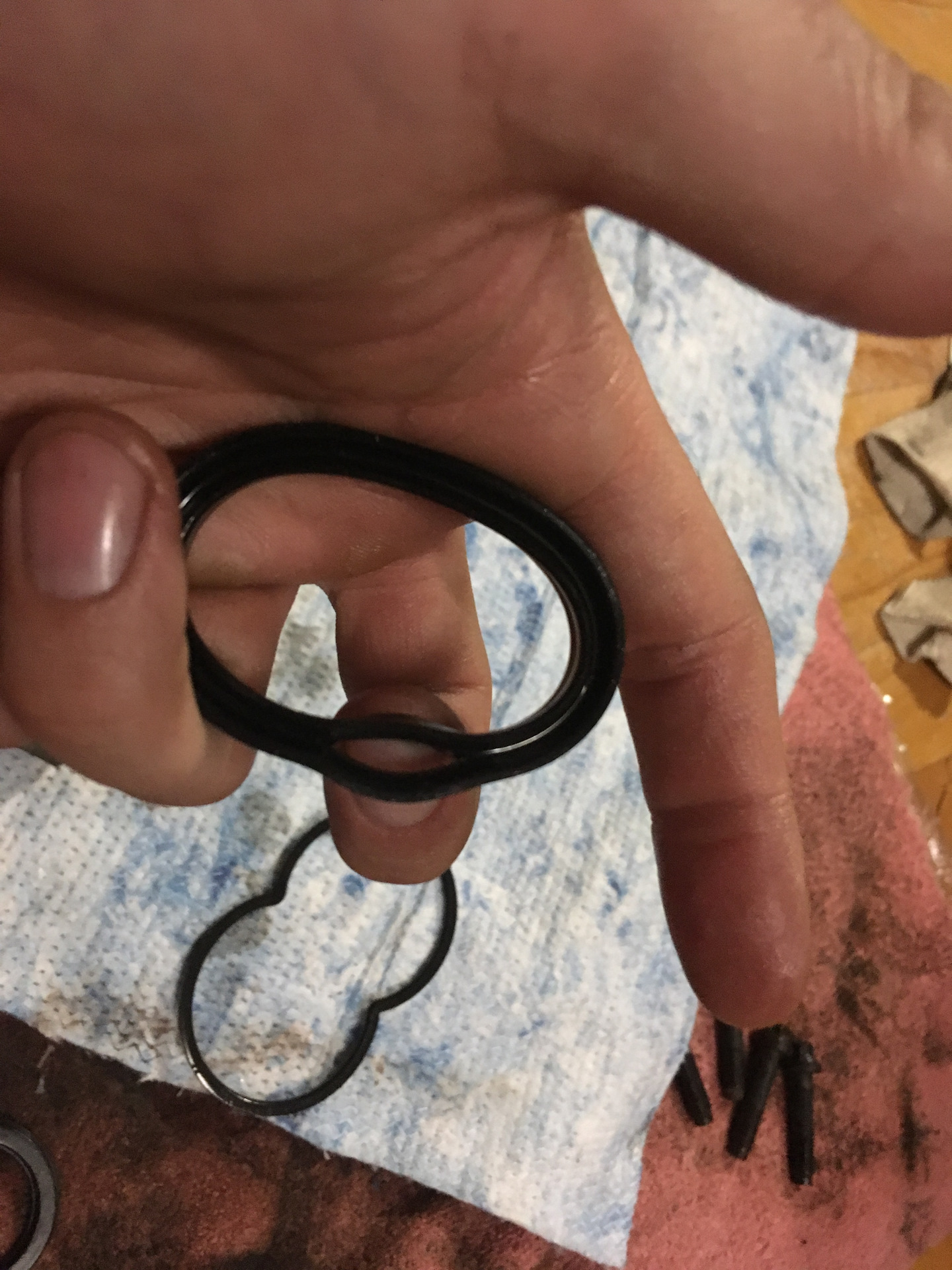

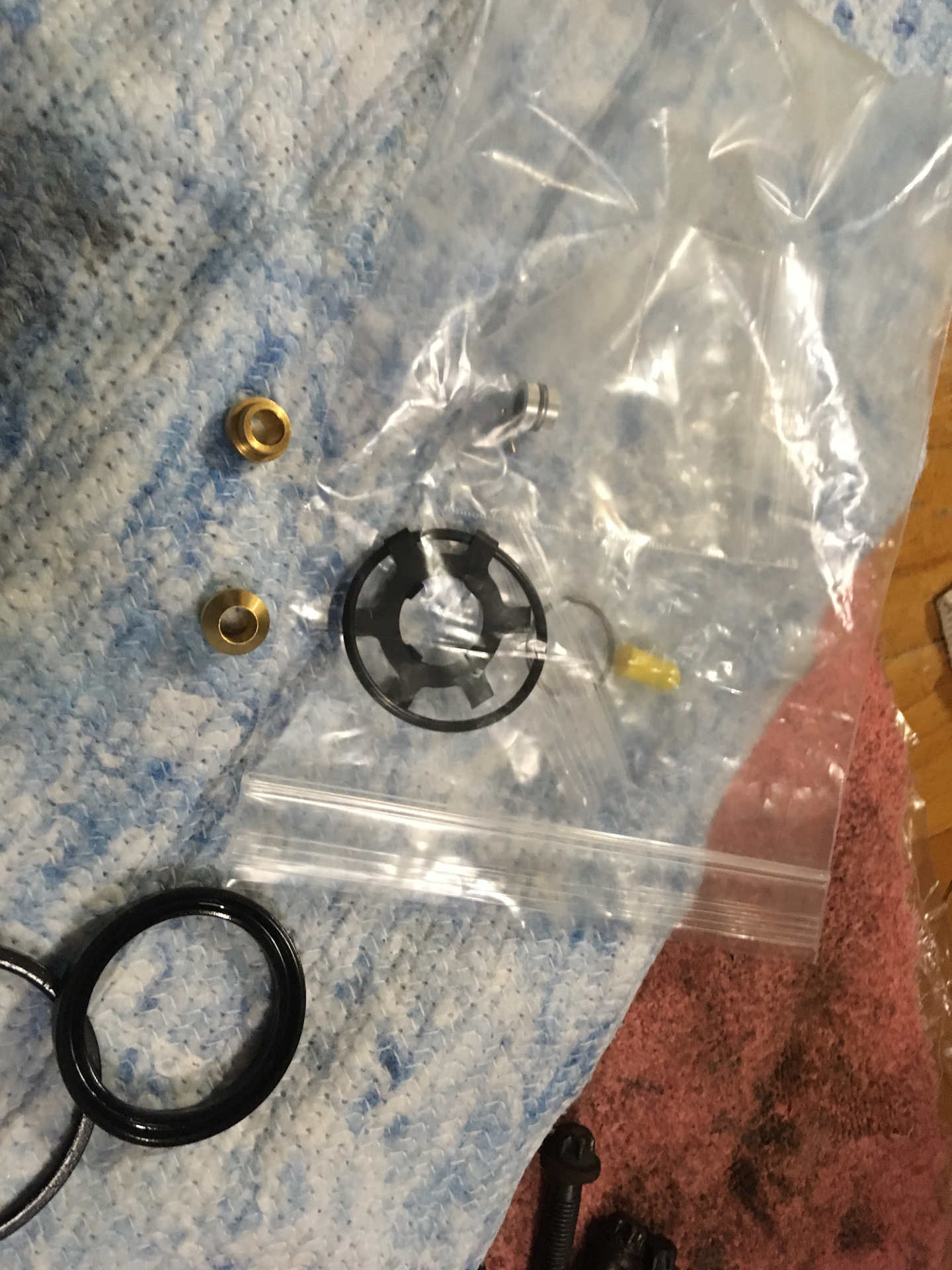

Дальше начались поиски того, куда все эти детали из ремкомплекта воткнуть. Ничего путного не нашел и решил не заморачиваться. Как писали люди, если изношеность на столько сильная, что нужно менять все, значит их замена не поможет. В итоге заменил один сальник и уплотнитель.
Видимо причиной утечки явился этот дефект, а может я его порвал, когда вытаскивал.
Пролил все WD-40, прочистил до блеска, пролил перед сборкой трансмиссионной жидкостью, собрал.
Из комплекта осталось куча деталей, если кому нужны — пишите.

Подскажи размеры кольца которое менял, и я так понимаю звездочка головка она же торекс это е12 размер?
Не смогу подсказать, извини ☹️

Получается из всего набора понадобились только два сальника и прокладка корпуса? Просто на Ebay есть наборы, где поменьше резинок и стоят 1700 руб.
Так и есть
Спасибо, буду заказывать маленький комплект

Такие болты, торкс наоборот, называются E-Star или просто Е.
Головки под них стоят муку и очень рекомендованы к приобретению, т.к. много где встречаются (в моторе так почти поголовно такие).
Первая попавшаяся ссылка www.kolesatyt.ru/catalog/…-na-planke-avtodelo-39839
я свою взял за 100 рублей. Я думаю, этот вариант лучше, то есть купить те, которые понадобятся
