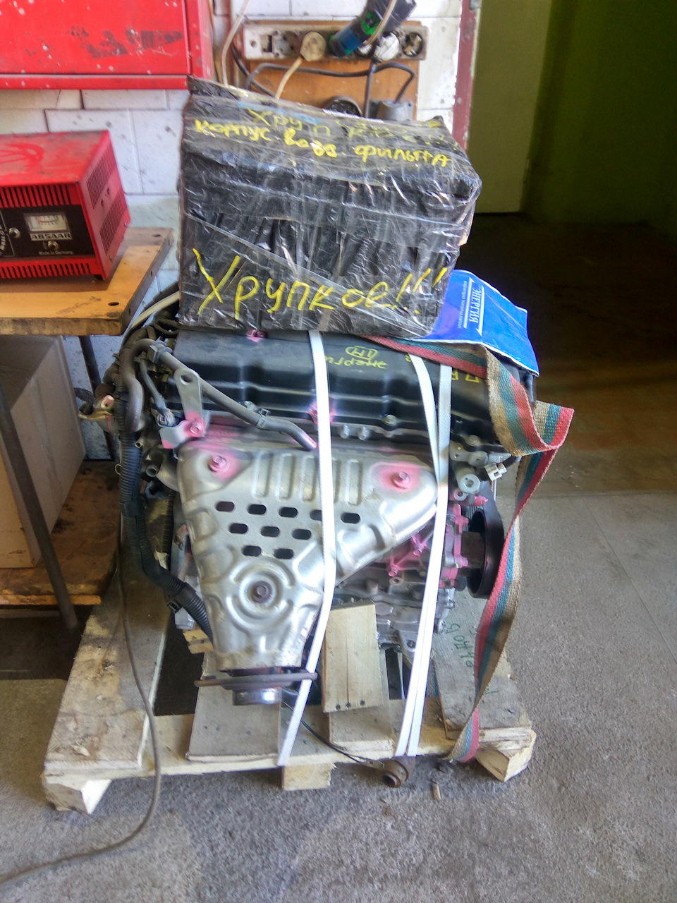

И вот, я таки смог найти на фарпосте человека с востока, который актвино пилил япончатину, и за 45 (сорок пять) рублей он согласился мне продать мотор 08года с аута+короб фильтра. Я понимал, что рискую, но азарт взял своё и я заказал
Приехало всё в точности как на фото. Доставка ещё 7 рублей.

За вечер всё раскидали, сняли мотор. Тонкости самого процесса:
1. коллектора не снимали, мотор со скрипом пролазит и так, если открутить и отвести телек с радиком.
2. кулиса просто отщелкивается, действуем смелее
3. Мотор тащим вместе с мкпп наверх
4. Проводка отсоединяется от мозгов и тащится вместе с мотором (новый мотор на старой проводке и старом дросселе)
5. Всё остальное болт он
6. егр оставил висеть мертвым грузом
Когда сняли коробку стало понятно, что на родном сцеплении долго не проехать, поэтому была куплена корзина 5р (родная потеряла силу прижима), выжимной 5р (родной свистел уже), и был переклепан родной диск сцепления под максимальный размер 3р.
Родное сцепление идет диаметром 225мм, сцепление от 2.4 уже 230мм, но Андрей из ремонтсцепления.рф Сделал диск ещё на пару миллиметров больше, как раз в размер маховика и корзины и из специального феродо.
Забегая вперёд скажу что теперь когда даешь клача на 2-3ей передаче (про первую даже не говорю) то сцепление не буксует, а схватывает намертво и передаёт всё в колеса. Ещё ни разу не смог сорвать сцепление даже на сухой дороге на третьей.
Установка прошла успешно, машина даже завелась и поехала на родной прошивке и мозгах
