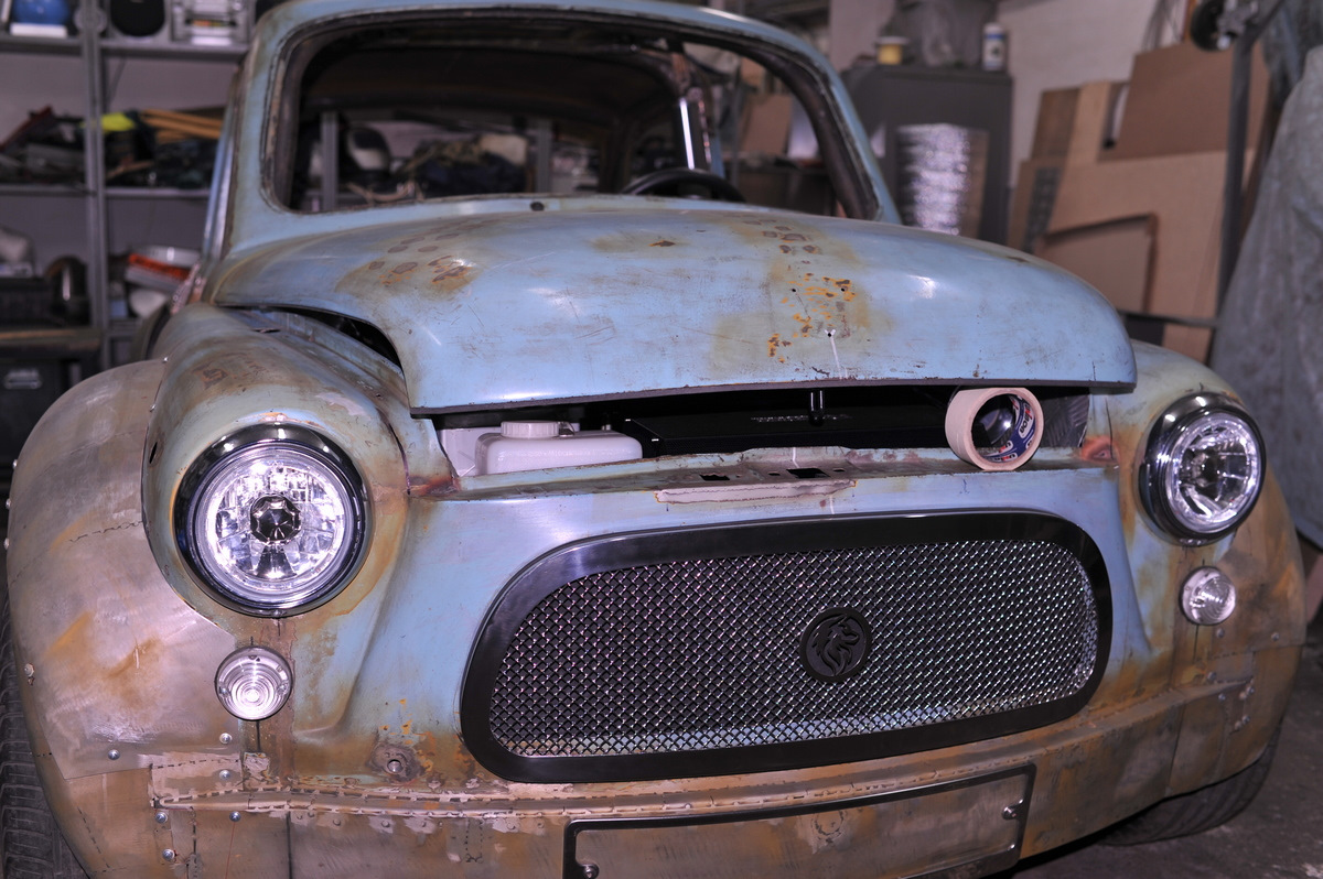

Всем привет!

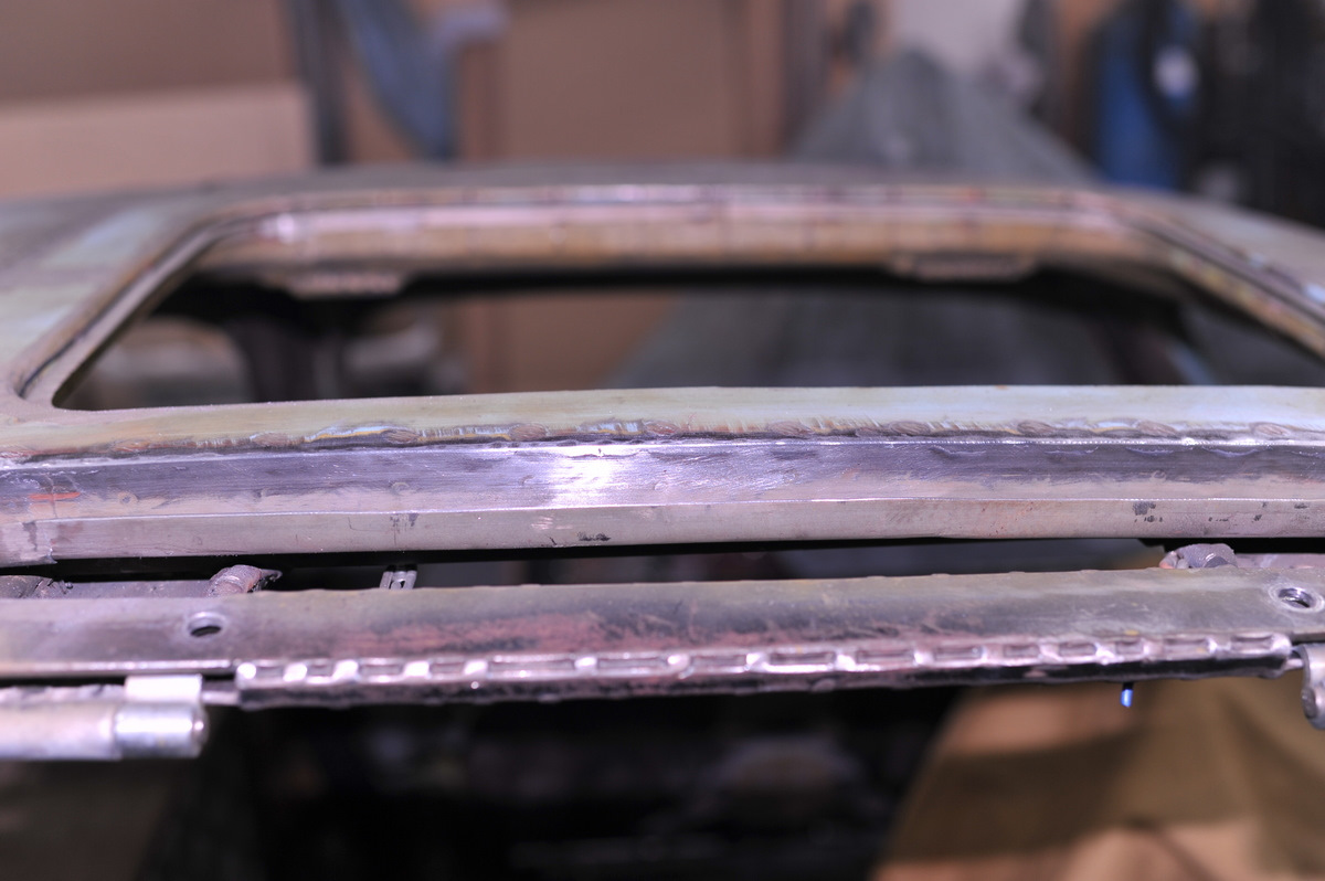

Наконец-то доделал, как их назвать, грани отливов:
Проварил с обоих сторон:
Отшлифовал, покрыл кислотным грунтом:

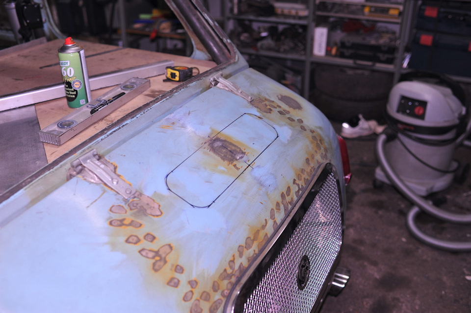

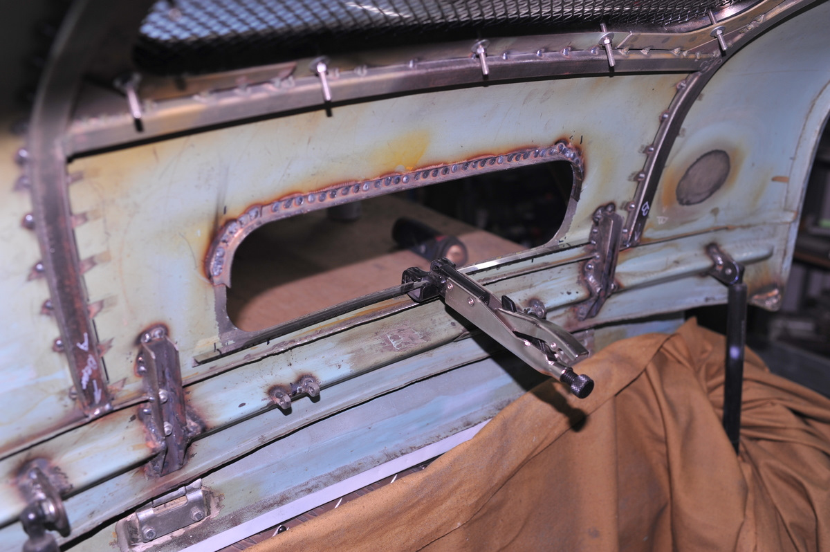

Теперь, перед покраской, решил реализовать очередной фетиш:

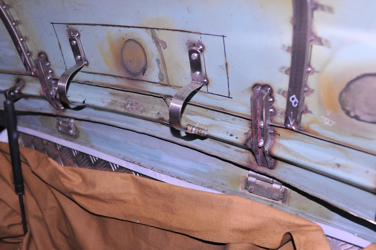

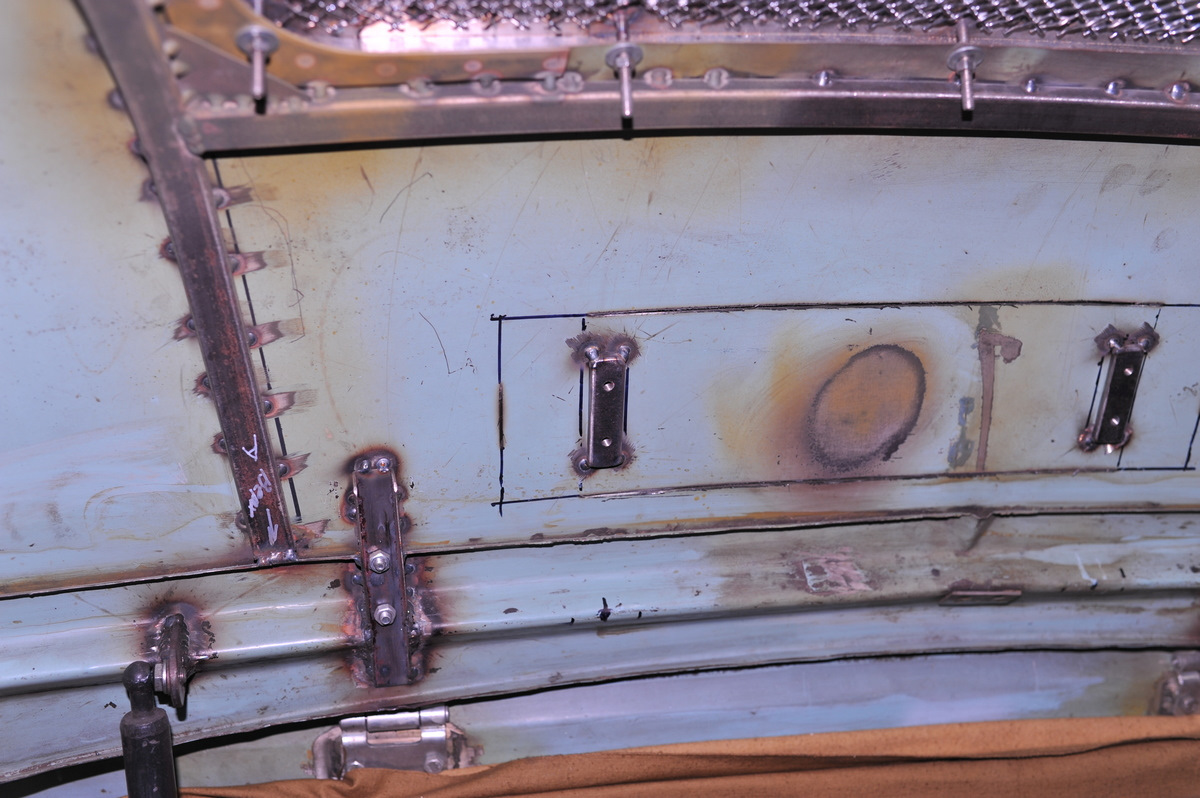

Привариваю крепежи:

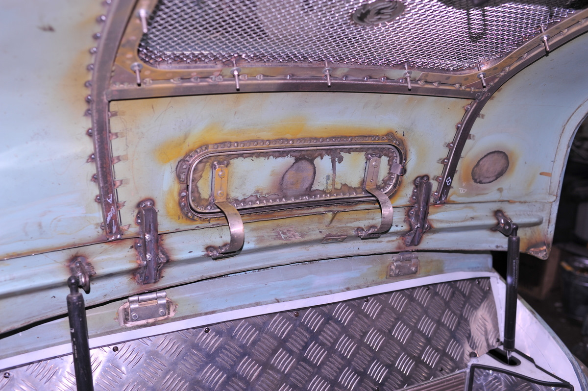

Делаю направляющие, пока из металла 1мм, потом усилю:
Привариваю:

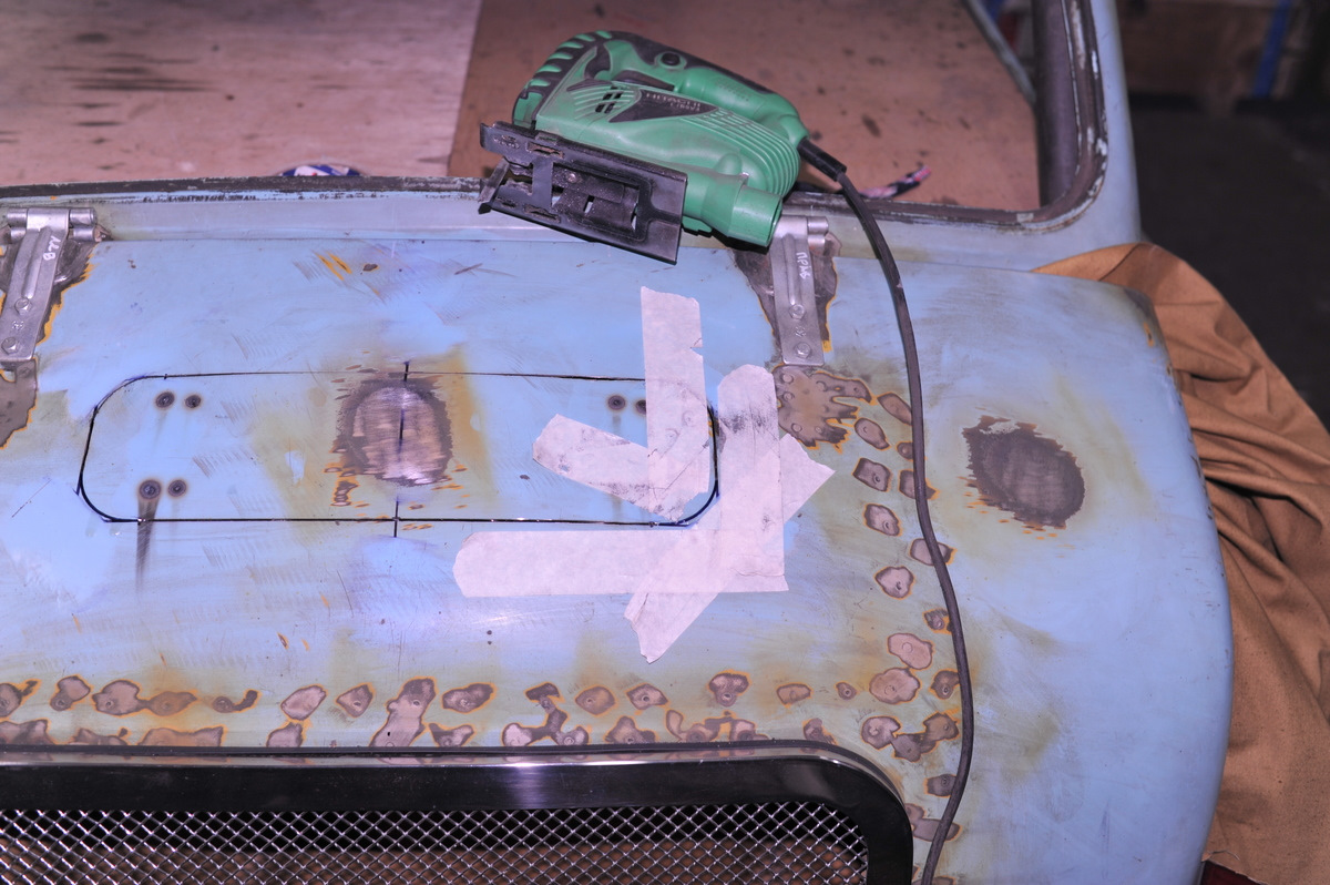

Все по месту и только теперь режу бампер по углам:
Усиливаю место реза по периметру:
Все как надо, но теперь надо усилить саму крышку:

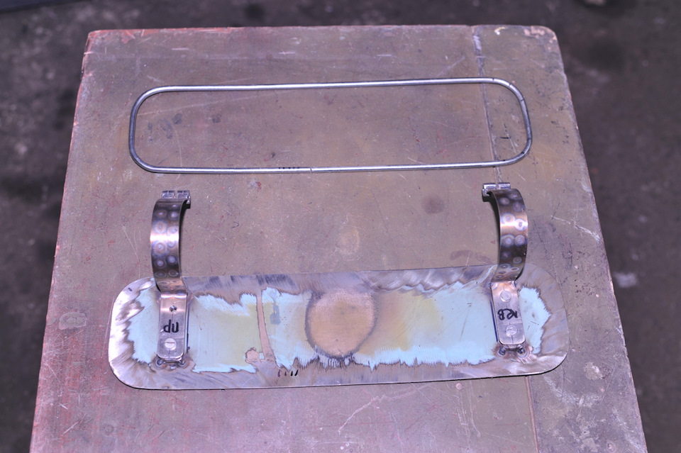

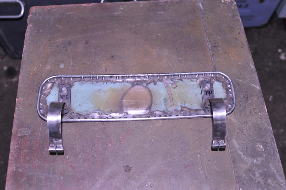

Делаю «ободок» из 6мм прутка и ввариваю его в крышку:

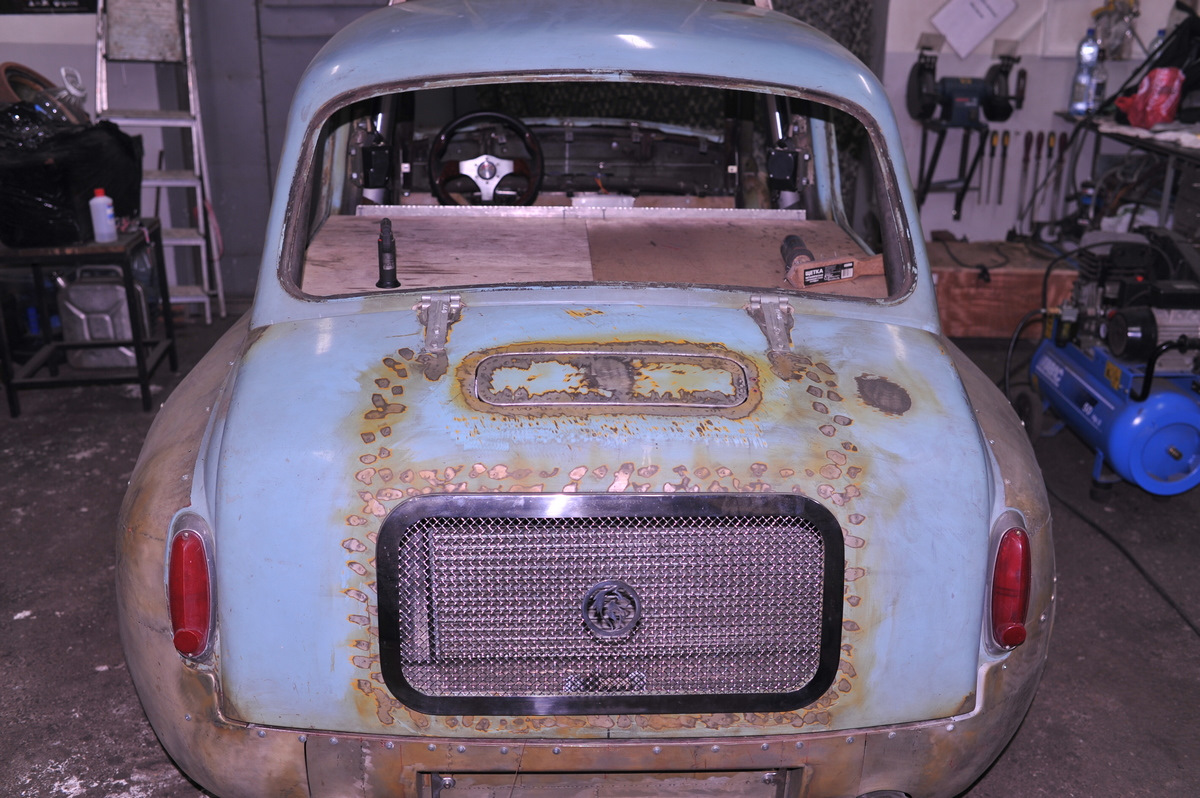

Вот так после сварки выглядит крышка:

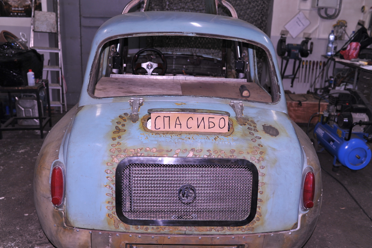

Собственно, ради чего все это делалось, фетишь, сказать "СПАСИБО" собратьям по авто. Не успел сделать электрическое открывание/закрывание крышки, будет в следующей серии, слово "СПАСИБО" будет моргать светодиодами.

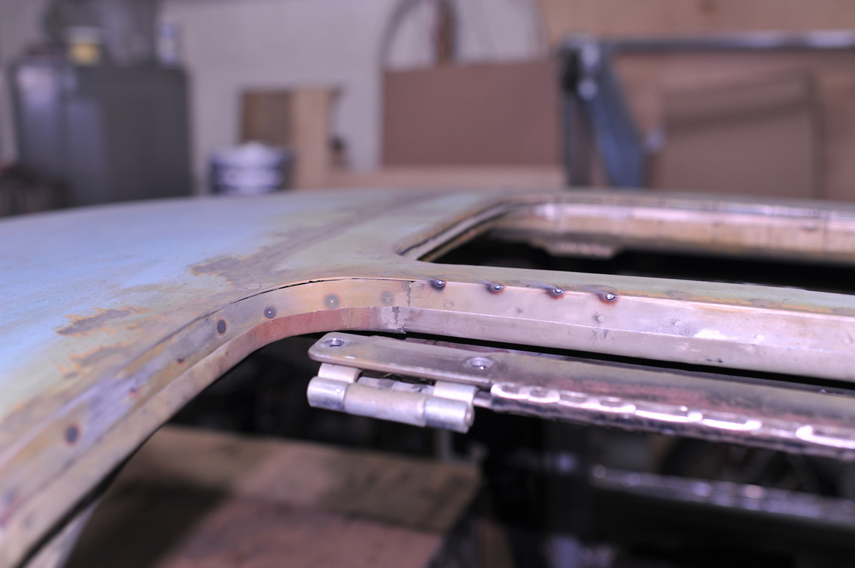

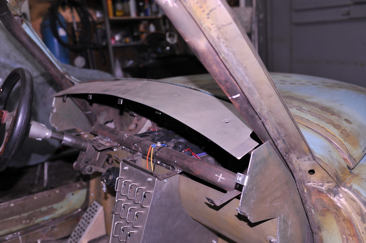

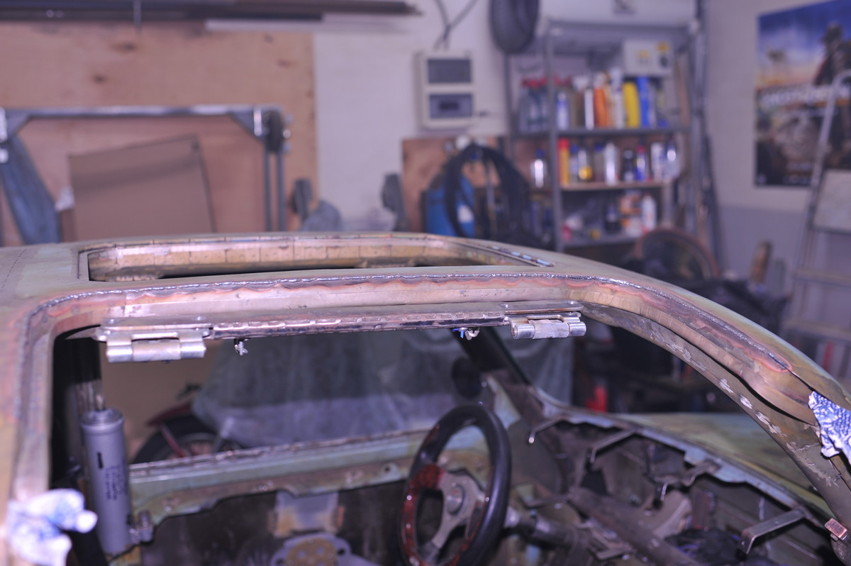

А теперь вопрос: Как завальцевать верхнюю часть панели:

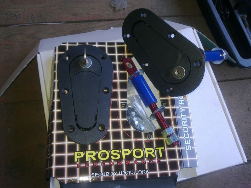

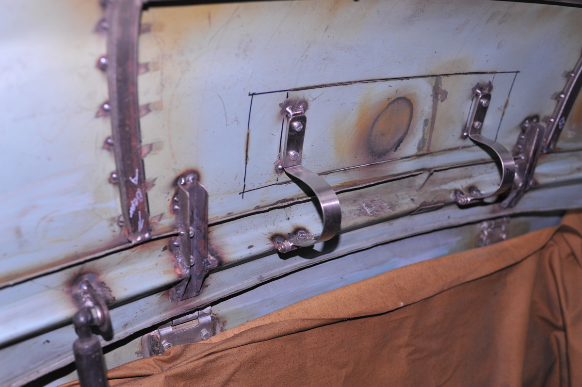

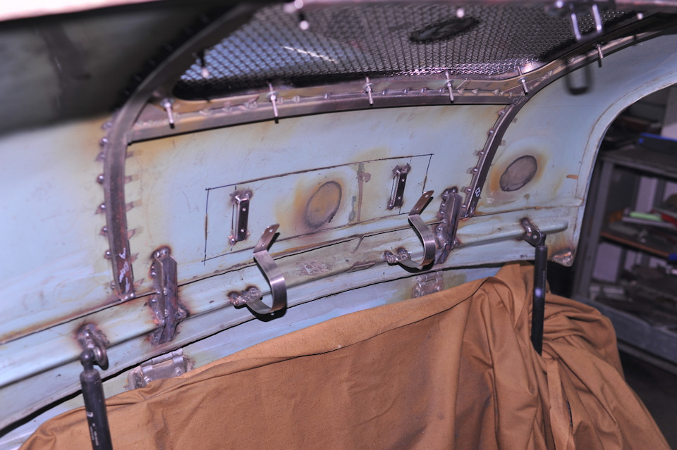

И 2-ой вопрос, как сделать резервный стопор открытия переднего капота:
Буду рад предложениям, всем пока!

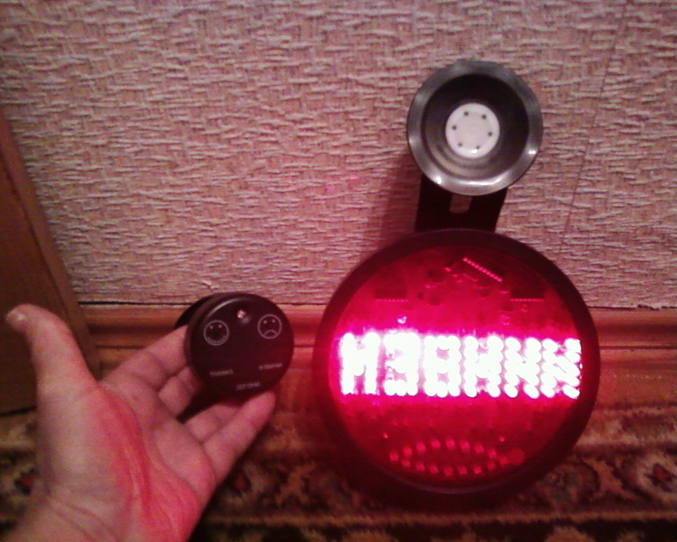

У меня стоит такая приблуда. Световое табло на батарейках. Пульт впереди на стекле, дисплей на заднем и показывает: Сенькью на ангийском яз, Извини, Догони и 2 смайлика_ улыбка и огорчение.
По закруглению — а если взять обыкновенную водопроводную трубу 1/2" и использовать с неё четверть окружности (нужный размер режем пополам в длину, получившуюся половинку ещё раз пополам. получаем четвертушку), при толщине трубы 1,2 — 1,5 мм можно её гнуть как хочешь…
А как потом стыковать с алюминием? Я все-таки попробую приспособу из старых пассатиж сделать.
Есть и алюминиевые трубы, вот только варить аргоном придётся.
Здравствуйте, великолепная работа ! Закруглить панель- вырезать шаблон с картона, потом с доски и по торцу выстучать ( наверно) радиус.а с запасным открыванием капота- делать все запирания за решеткой радиатора, но, что бы можно было бы демонтировать ее в случае надобности. Решетка не должна сниматься легко, !
Решетка привернута на 10 болтов М5, снять ее не просто. За совет Спасибо, если не получится сделать приспособу, то буду выстукивать.

В стоке на моем авто сделано так: петля и ответный под нее замок — это основная блокировка капота. На случай же случайного же открытия — дополнительно продольно движению авто ось (около 8мм) и силовой крючок (подпружиненный), который заведен за эту ось и не даст капоту распахнуться. Перед открытием капота крючок рукой отводится в сторону за специальный рычажок.
Крючок: m-2141.ru/photos/zamok_kapot.jpg
Замок с оськой: www.auto-knigi.com/azlk/2141/img/630.jpg
А как такой вариант?
Думал о таком, но озвучивать не стал — больно банально. Тогда уж стоит поискать по форме исполнения в виде кнопки — редко встречаются, но выглядят гораздо лучше. Видел совсем мегаэстетичные, аккуратненькая кнопка с окантовкой вровень с капотом.
Примерно такого типа, разве что эти большие и выпирают:
top-tuning.ru/accessories…apota_gt_r_universalnyie/
Еще есть вот такой накладной вариант из нержавейки:
Ну тут уж кому что… Больше под ретро или больше под современый стиль. Так то, оба прокатят.

1) Сделать шаблон для выгибания панели и понемногу отстукивать, отжимать.

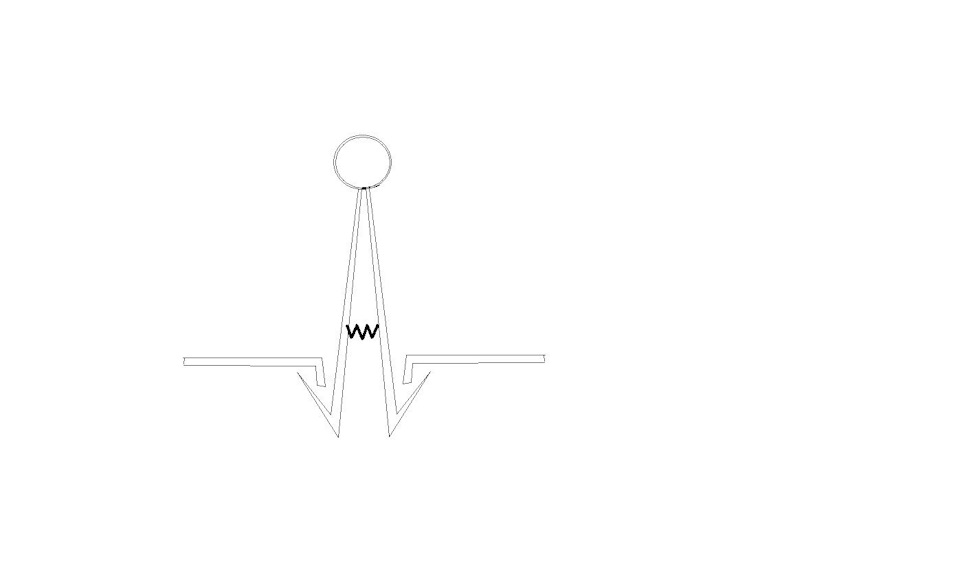

2)
За рисунок конечно Спасибо, но его суть работы не понял )
Объясню. В Вашем случае это будет простой и надёжный фиксатор капота, уже после его открытия. Именно в этом и был вопрос? Представьте якорь корабля)), теперь мысленно разсеките его вертикально, и сдвиньте половинки, опираясь на точку в верней части рыма(куда крепится цепь, шкот). Вставьте между ними пружинку, что бы они ею поджаты постоянно. А лапы будут входить в клюз, отверстие замка в верхней планке, пружина позволит это сделать, а потом разожмётся, удерживая лапы в отверстии. То есть, дёрнули тросик, капот приоткрылся, подошли, двумя пальцами сжали лапы этого якоря и открыли капот)). И судя по Вашим работам, за которыми слежу, с головой и руками у Вас полный порядок)). Вот решил Вам предложить своё решение навскидку))). Доработав, можно сделать весьма оригинальную деталь. Если конечно правильно понял Ваш вопрос.
Теперь все понятно! Спасибо! Как вариант хочу попробовать вот такие наружные защелки.

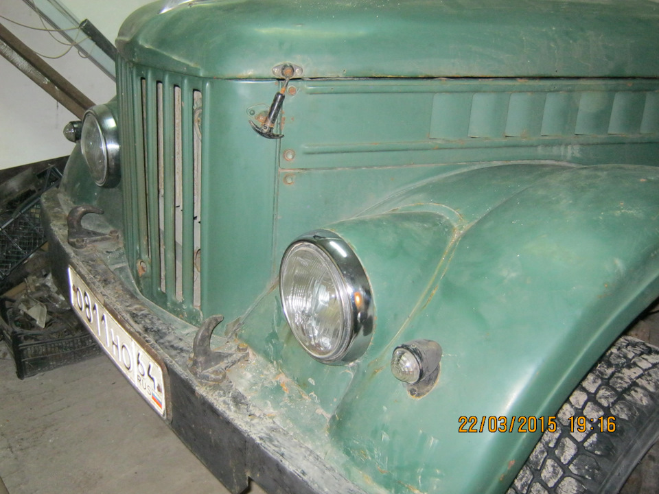

Про капот. Пара пружинных замков от Газ-69. Особенно неплохо, если их в хром сделать
Как они выглядят, если можно. Взял стандартный от ВАЗа он никак не вписывается.
Они ставятся снаружи. В вашем варианте возможно установить сам замок на кузов, а ответную часть на капот. Должно получится стильно, если будут стоять парой, по краям.
Теперь понял! Большое спасибо за фото! :)

Что то не понял про завальцовку, есть примеры?а по капоту либо прокладывать второй трос либо солиноид электрический хотя лучше будет трос просто и надёжно
Край панели который торцом смотрит на пассажира. Не дай бог в случае дтп, чтобы этот край оказался режущим, вот и хочу загладить (закатать) с радиусом10-15мм.
ну так в чём проблема?кусок трубы за основу и обвернуть
Сама панель вырезана по радиусу, только если обстукивать по маленькому кольцу, но хочу идеально вывести полукруг, хочу сделать через какую-нибудь приспособу.
как вариант положить на верстак и обкатывать во всю длину типа роликом
Спасибо! Попробую сделать приспособу из старых пасатиж, на одну губку приварю круглый пруток, а на другую металлическую пластинку, попробую обжать перемещая по периметру.

Резервный стопор=крючок капота от ваз 2108 по самую Приору(2170)
Взял от ВАЗа, но он никак не хочет вписываться.
Поищите от Фолькса, там тоже кругом подобные крючки.

Стопор возьми с разбора от бмв какой-нибудь. Они на кронштейне
Мне бы посмотреть как он выглядит, взял от ВАЗа «крючок», но он никак не вписывается (
Вот например
Понял, большое спасибо! У меня есть от ВАЗа, чем то похож, но как ни прикидывал не смог его удачно разместить.
