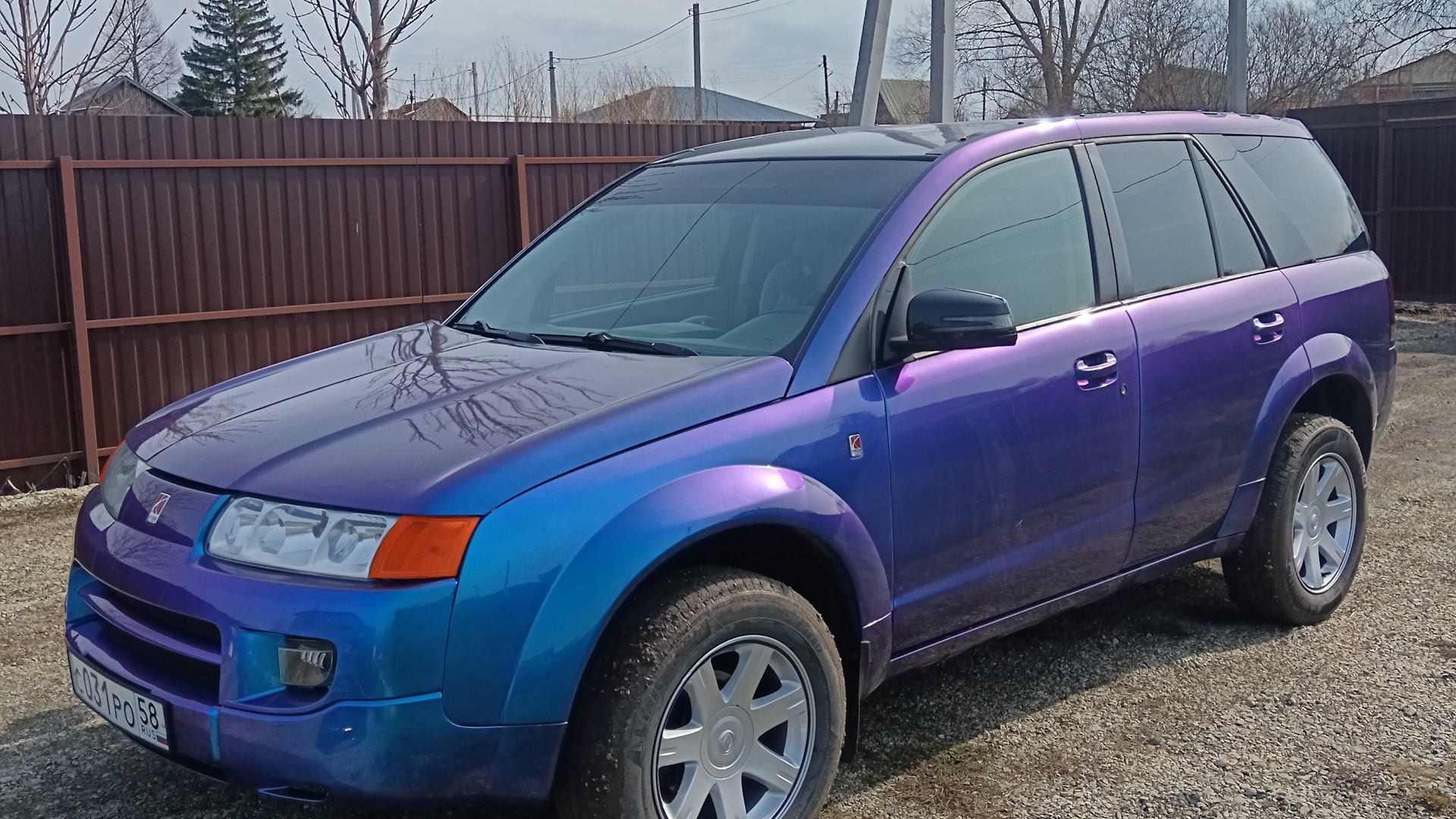

Всем привет! Увидел машину в объявлении, сразу же поехал смотреть, ииии… И сразу влюбился в неё. Очень понравилась внешне + понравился цвет. НО машина не на ходу. Радиатор пробит, отломан штуцер. Мотор на 3х подушках из 4х и 2 из них мертвые напрочь. Рычит глушитель.
Я подумал ну мелочь радиатор, подушки. Мотор вроде работает ровно, тихо . НО я тогда не знал в какую Ж.У я залез.
Мониторя 4 дня интернет, понимаю что запчасти только оригинал и стоят они просто космических денег, практически половину стоимости авто. Радиатор 26т.р. Подушки ДВС и АКПП по 10-20т.р. каждая.
Ещё нюанс в том что машина переделана с CVT на АКПП. Передняя подушка на АКПП даже понятия не имею какая должна быть, её нет. Вообщем думаю меня ждёт веселуха.

Низ рынка 200, средняя цена 300. Я взял по низу, но если бы был экземпляр по средней цене в моём регионе, или в соседнем, то купил бы его лучше.
Буду ремонтировать, посмотрим что выйдет из этого. Двигатель вроде работает тихо и ровно.
Как всегда будет и техничка и покраска. Благо радует что он ровный, покраска без шпатлёвки. Да и вообще в целом радует состояние кузова. Дно как у годовалой машины, не единой ржавчинки. Стаканы, лонжероны всё в идеальном состоянии. Кузов оцениваю на 5. Да просится косметика по внешнему виду, но это для меня не проблема.
Конструктивно то машина простая как велосипед и должна быть надёжная. Если бы ещё были аналоги запчастей, ей бы вообще цены не было.

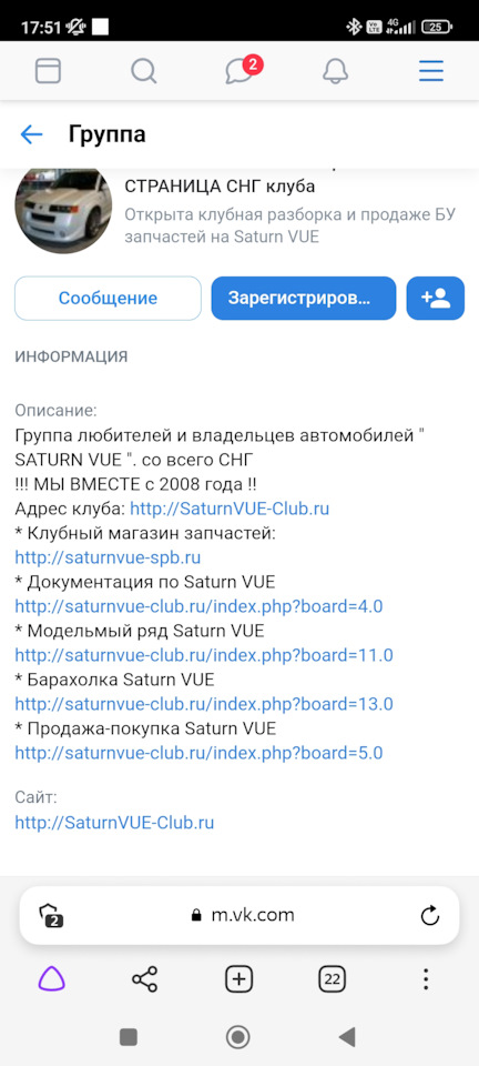

ты в нашей группе то в ВК есть ?там есть ссылка и в ней все что подходит от других машин .и там есть профи спросишь могут и ответить))) которые много чего переделывали и сайт еще есть там тоже много мастеров))
В какую то группу добавился сразу как купил))
ну вроде да она если есть там мой сатурн то точно она )))))

Магазин сатурн в Питере, в т.ч. раздел бу.
Заклеить радиатор специальным двухкомпонентным клеем для радиаторов, и переделать крепеж, чтобы не было нагрузок на склейку.
Драйв и ВК группу пролазил, нет информации никакой.
