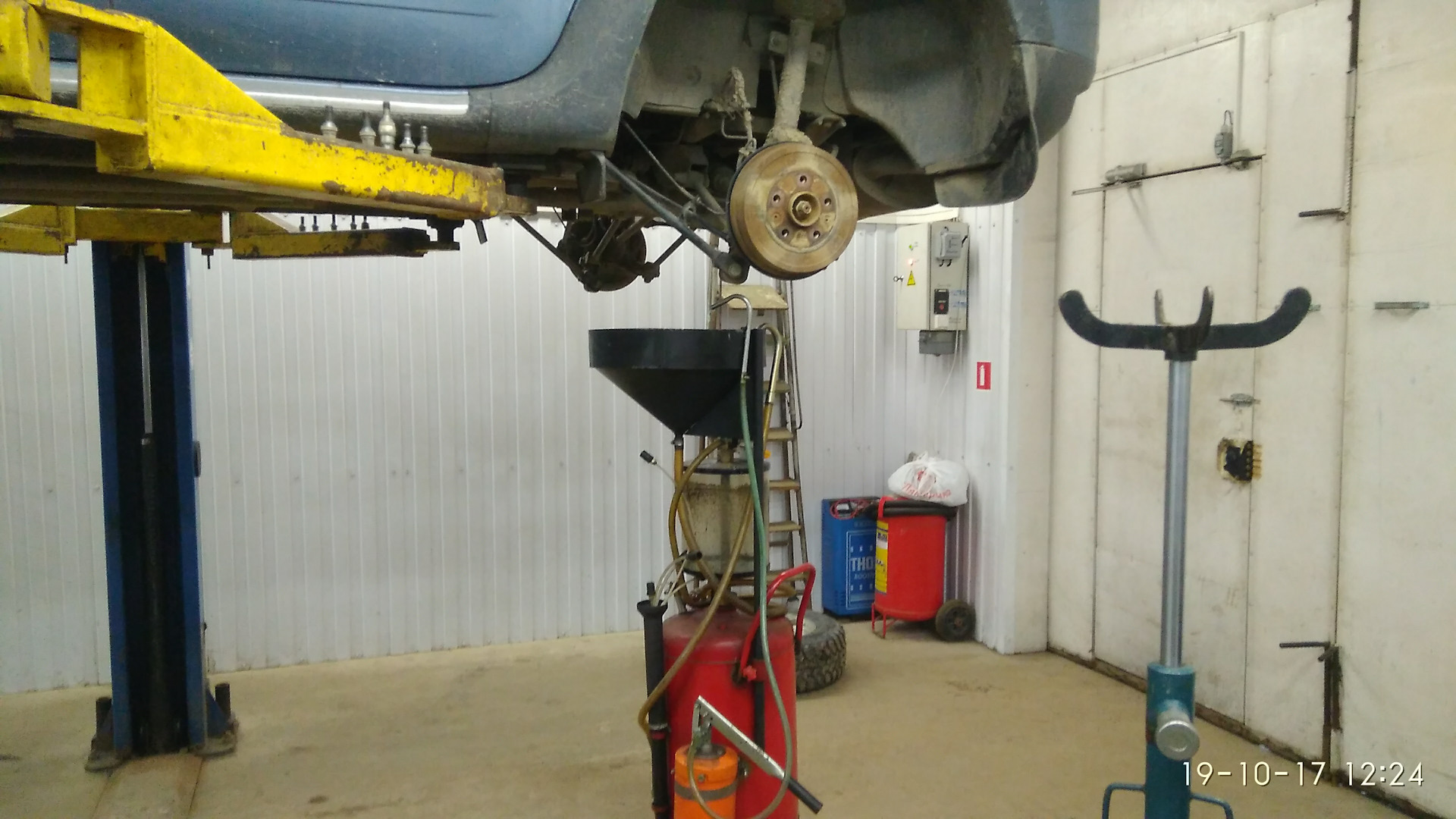

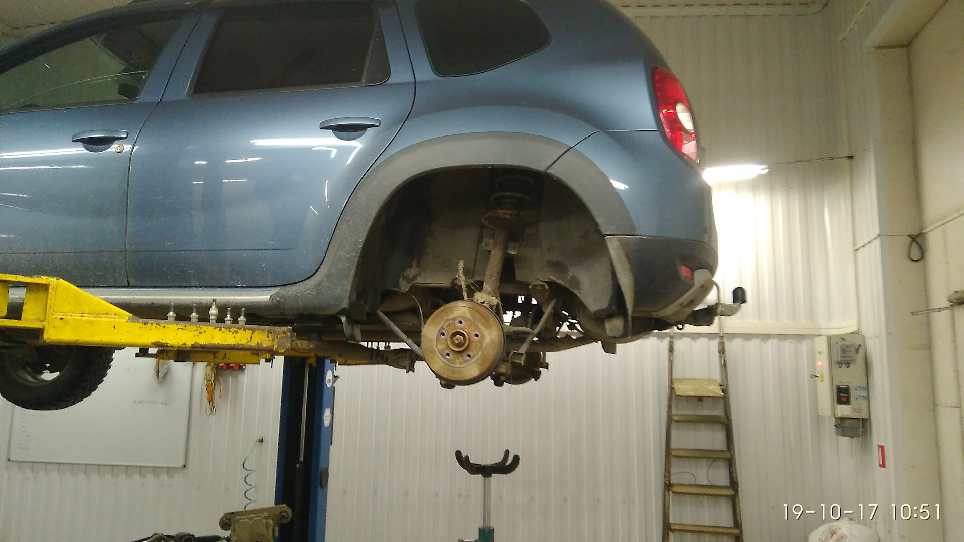

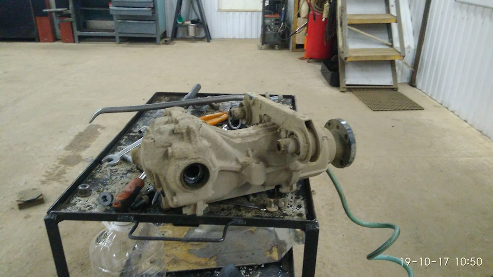

Получил долгожданную коробочку и сразу помчал на установку в Jagger Garage.
Поставили быстро за 3 часа с перекурами и разговорами.

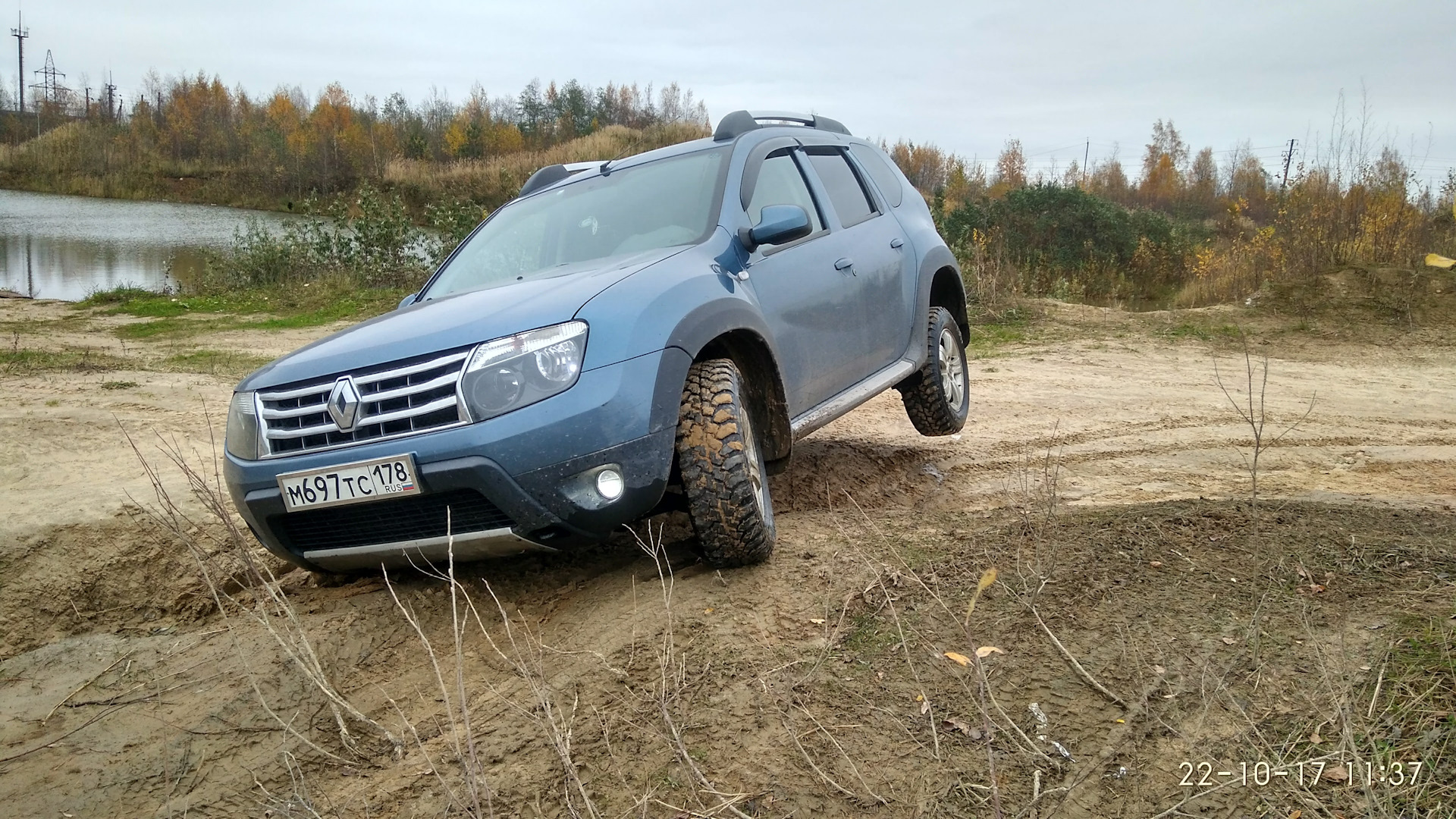

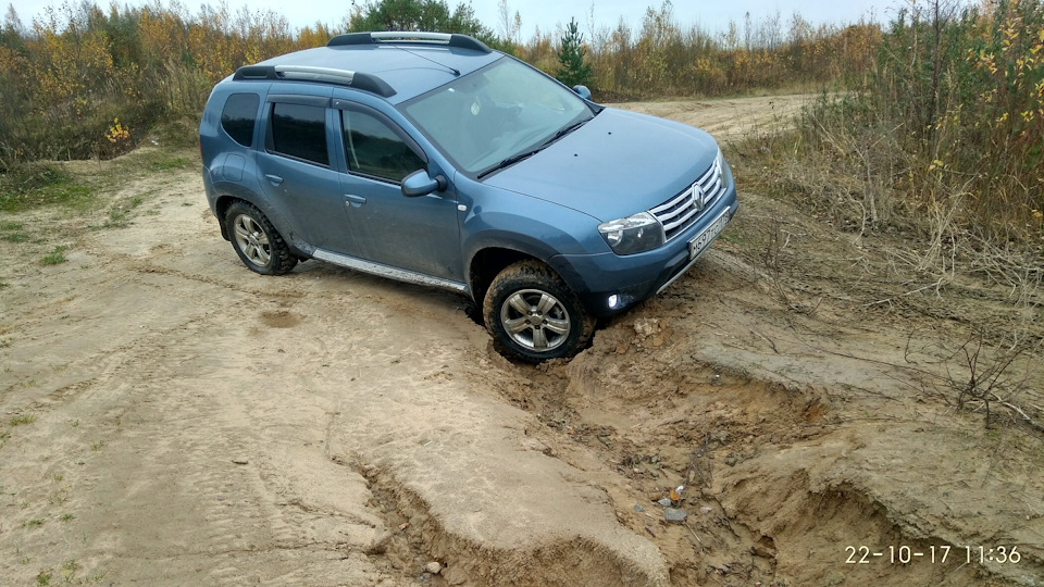

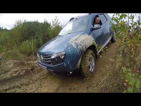

И в выходные сразу на тест. Машина на бездорожье сильно преобразилась, там где раньше я проехать не мог или проезжал только ходом из за диагонального вывешивания, сейчас можно проехать практически на холостом ходу.
МТ резина и 100% блокировка превратили мой Дастер в серьёзный авто для преодоления бездорожья!

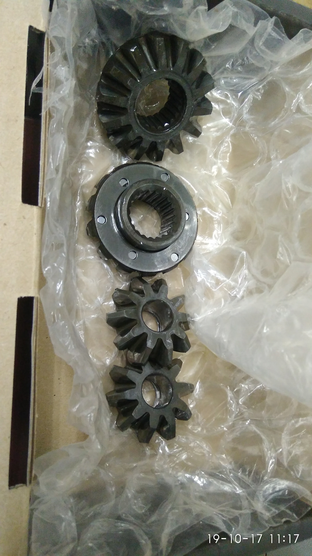

Запчасти на фото: 7002710
Запчасти на фото: 104709

сальники не надо менять при установке?
Нет. Но если пробег большой, то можно и поменять.

Скажу одно: блокка совершенно не мешает эксплуатировать машину зимой в различных режимах, 2 wd и авто. Я её совершенно не замечаю, как будто её нет.
На бездорожье блока только плюс! Рекомендую!

Проходимость в разы восрасла.
Надо бы нам с тобой сравнить машины по диагоналкам, как твоя выходит и как моя.
хочешь батл со стоком мои устроить?:)
Мне интересно как есп диагоналки вытаскивает, у меня то его нет.
аааа, ну тады ладно. у Виталика есть видяшка, где я там в Разметелево в той же промоине раскорячился
Точно, тоже самое место, только она сейчас глубже стала и скользкая.

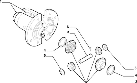

Во устройство моего заднего редуктора
Мой устроен точно так же, был. Сателлиты и шайбы 2,4,5 сняты, ось 3 и шплинт 6 остались.
Вместо 2,4,5 стоит блокка. На фотках видно.
