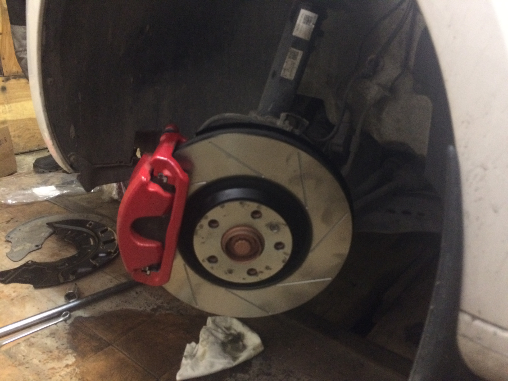

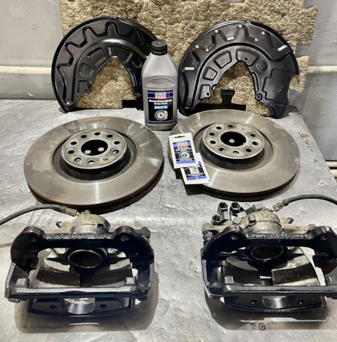

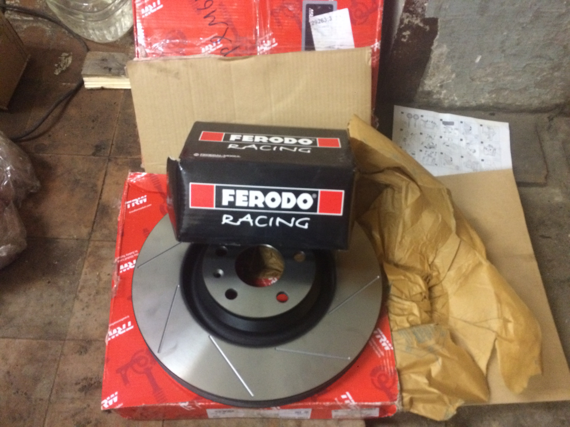

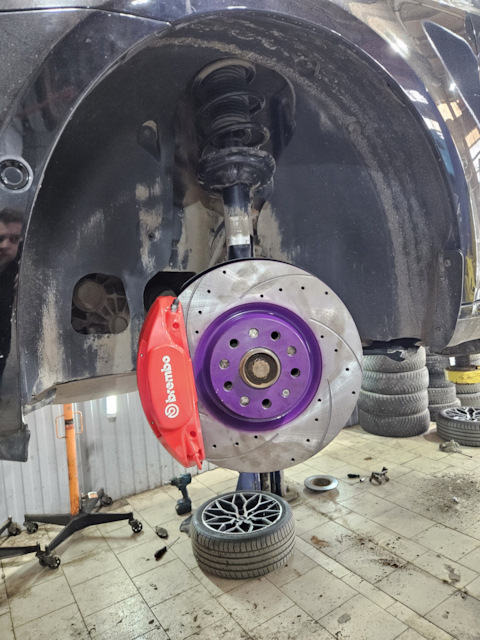

Откатав пару тысяч км на ис38, да и вообще сразу стало нехватать 312-х тормозов. Очередные головоломки, поиски, думки, ограниченный бюджет, мысли покататься пока так, а потом заменить тормоза… Решение было найдено передний тормозной кит от Октавии РС, с немного не стоковыми комплектующими, а именно:
В принципе на данный момент вопрос по тормозам закрыт, хватает оттормаживаться и с 260, колодки ferodo как и у всех постукивали, у меня вопрос решился отгибанием упорной пластины по краям, звуки лишние практически исчезли. Торможение для меня достаточное во всех режимах, перегреть ни разу не удалось, конечно и задачи такой не ставилось, но сток тормоза к концу маршрута все чаще и чаще начинали дымиться =))))

норм тормозилки, а феродо — несмотря на обещания поправить стук своих колодок, так нефига и не сделали(
Есть такое, но останавливают качественно =)
там сам думаю попробовать ферродо, но и к родным колодкам особых претензий нет — тормозят норм)
ИМХО если родные устраивают, то ferodo расстроят своим стуком.
Абсолютно все Феродо стучат штоль просто не в теме первый раз слышу этот трабл ))?
