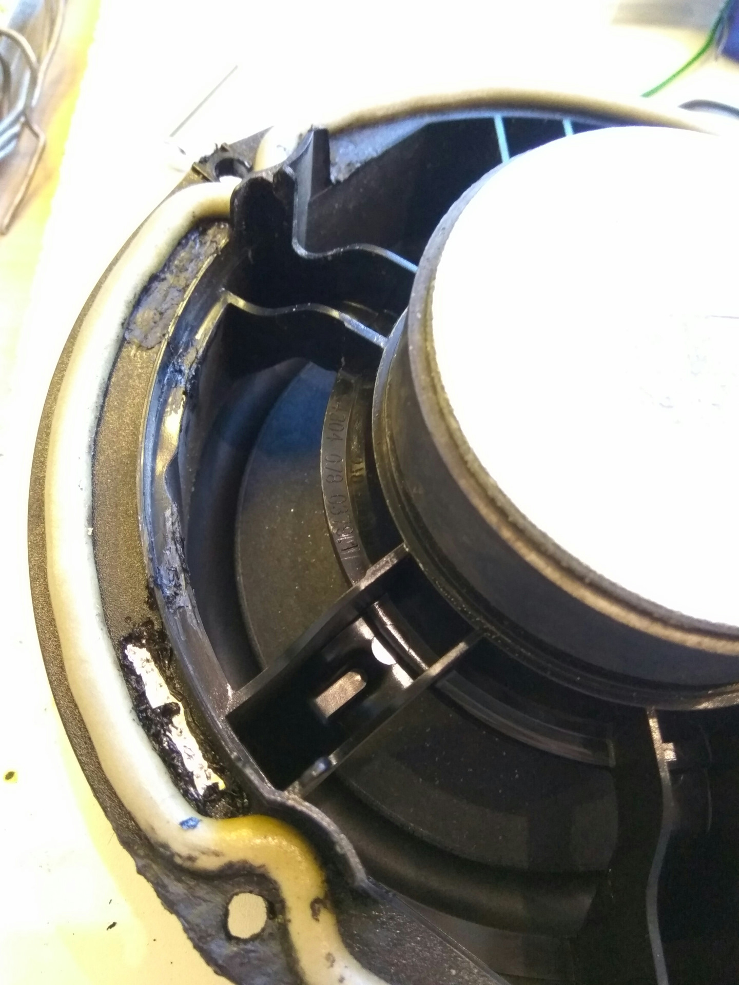

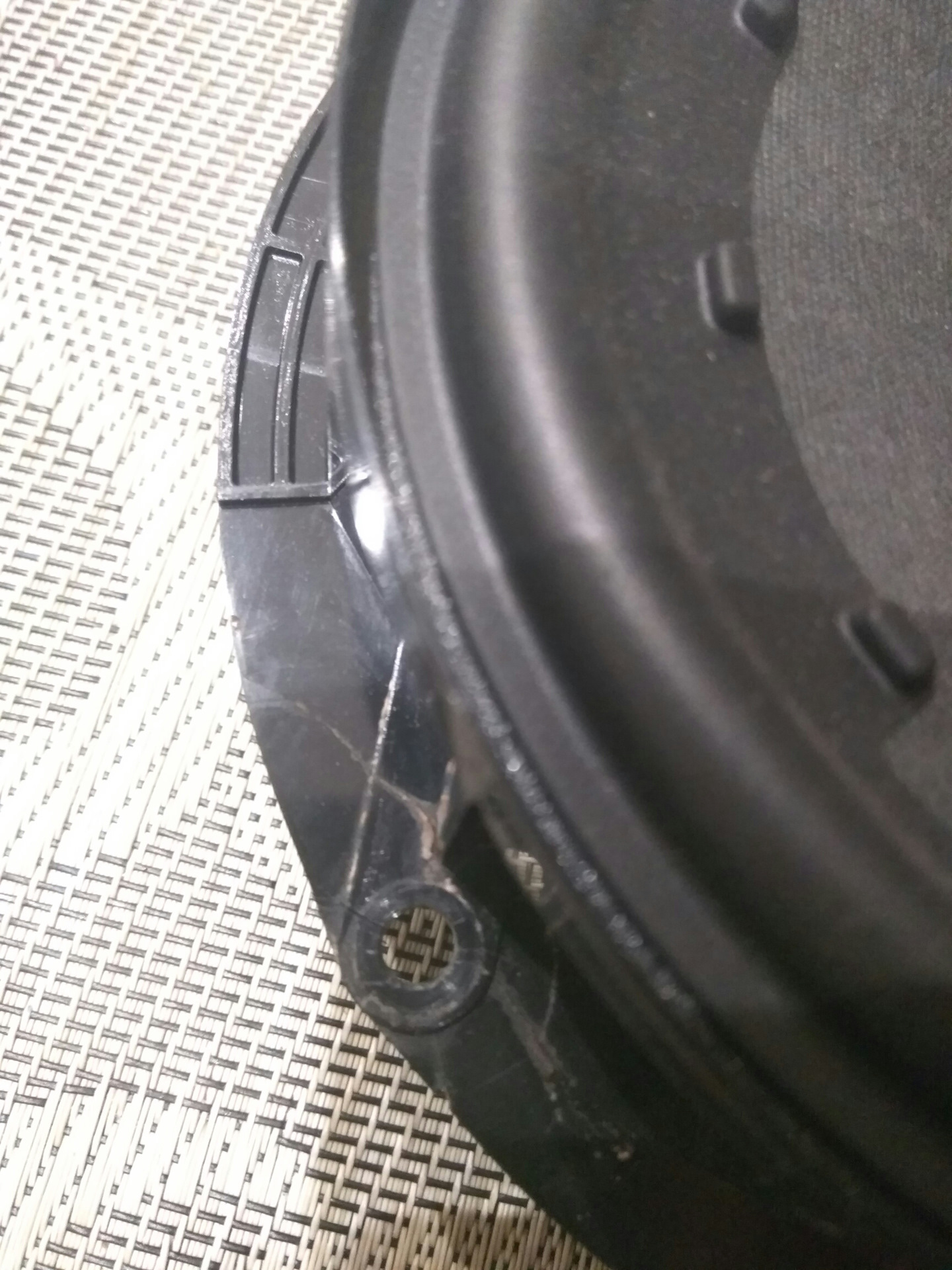

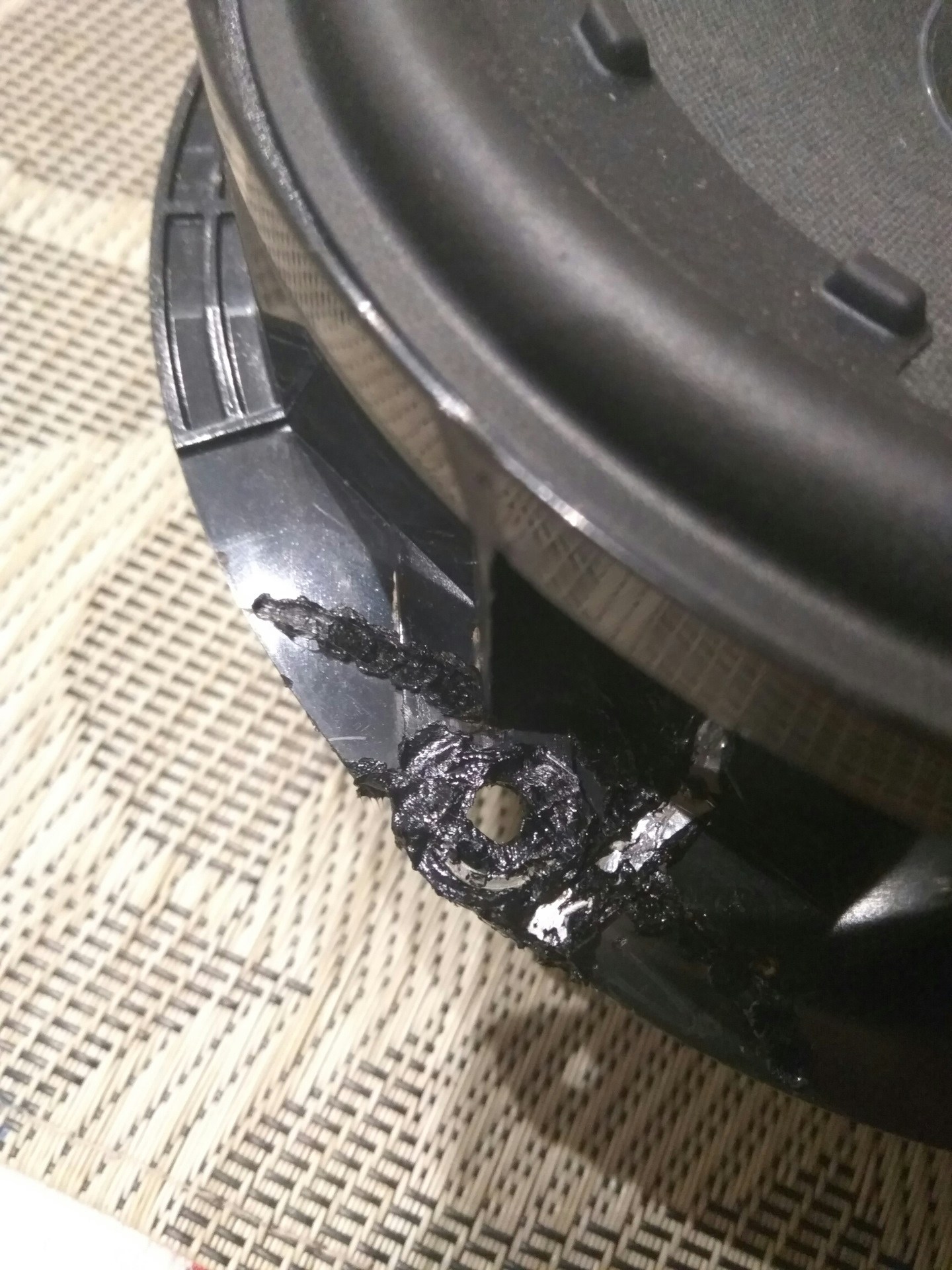

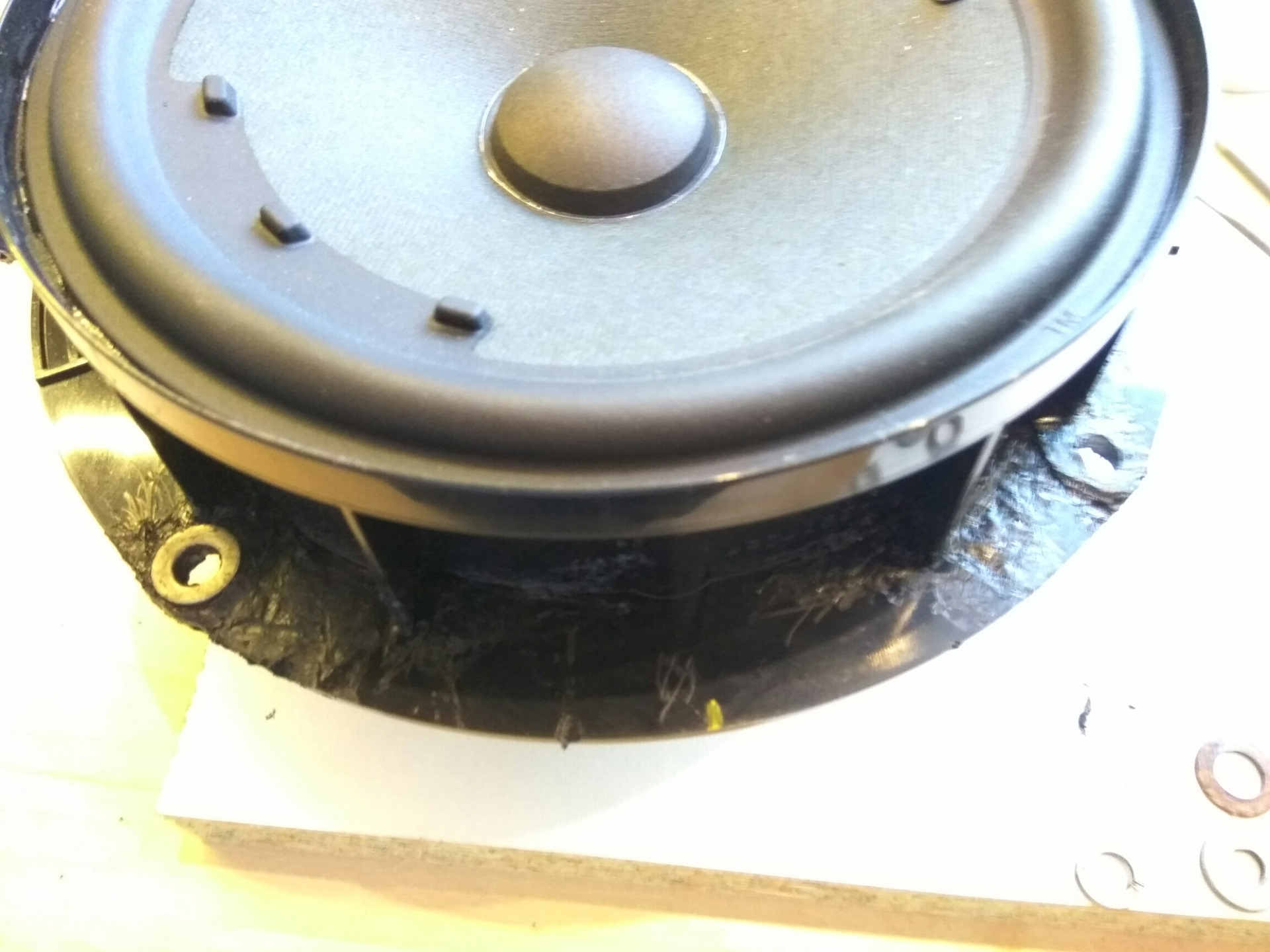

Как я уже писал в предыдущей записи при замене карт была обнаружена стандартная проблема гольфа 7- растрескивания корпусов динамиков. Проблема имеет место быть как на передних так и на задних дверях. Только на задних это приводит к затеканию воды в салон из под динамиков и вызвано это скорее всего формой задних окон. Вода по краю окна затекает внутрь двери и скорее всего капает на внутреннюю стенку двери стекает по ней к динамику и затекает через трещины или щель образовавшуюся между корпусом и динамиком из-за растрескивания его креплений.

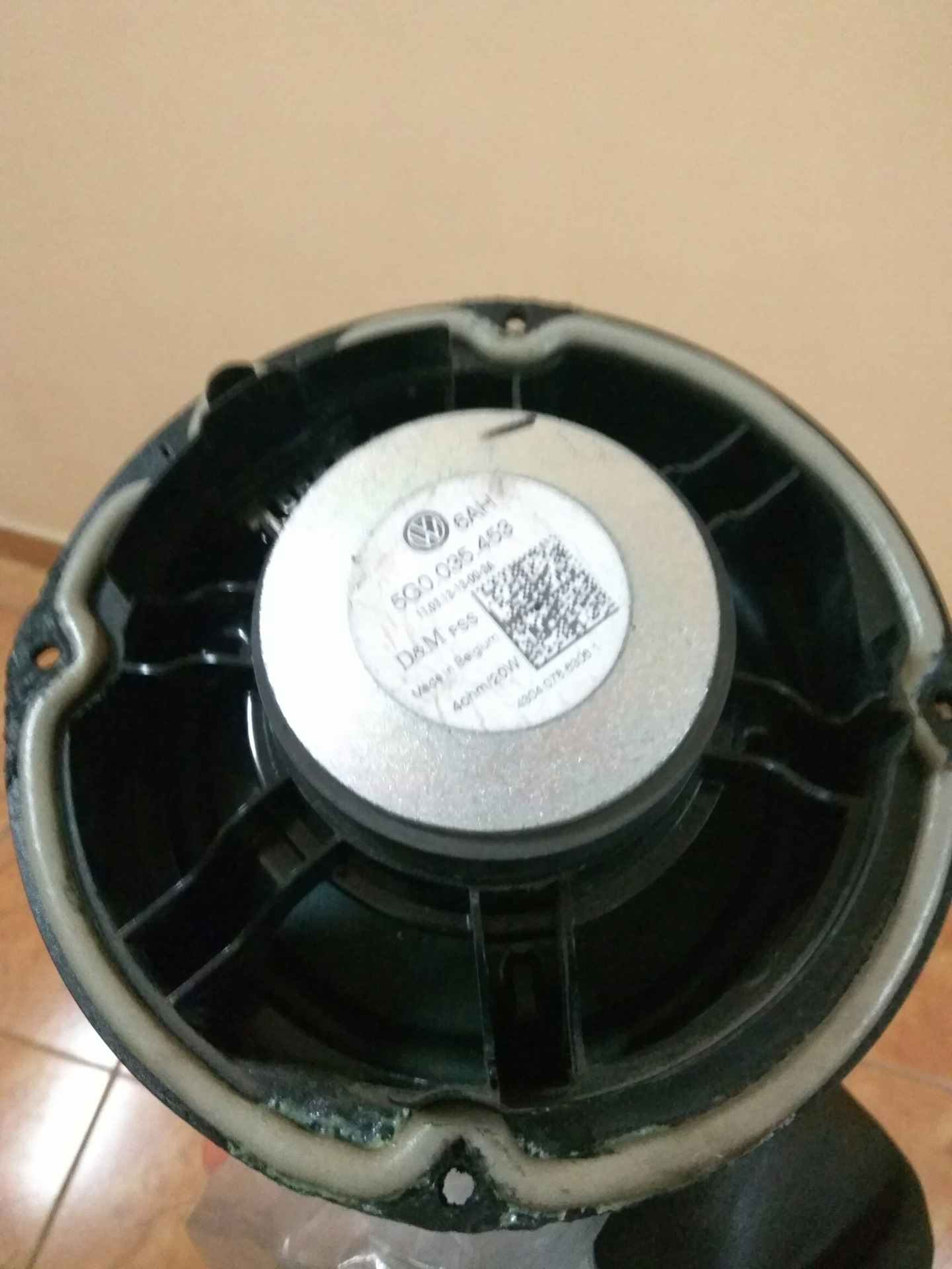

Причины растрескивания корпуса динамиков думаю несколько:
1. Наши латанные дороги.
2. Твердый пластик типа ABS из которого сделаны корпуса и который на морозе становиться хрупкий. Был бы пластик PP и все было бы лучше.
3. Толстый слой герметика и малая точка контакта пластика к двери в районе клепки. В итоге происходит перегиб и напряжение пластмассы в точке крепления клепки которое со временем вызывает появление трещин.

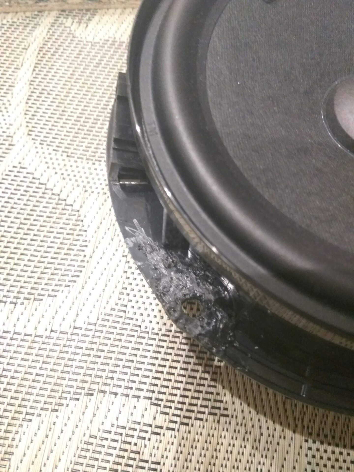

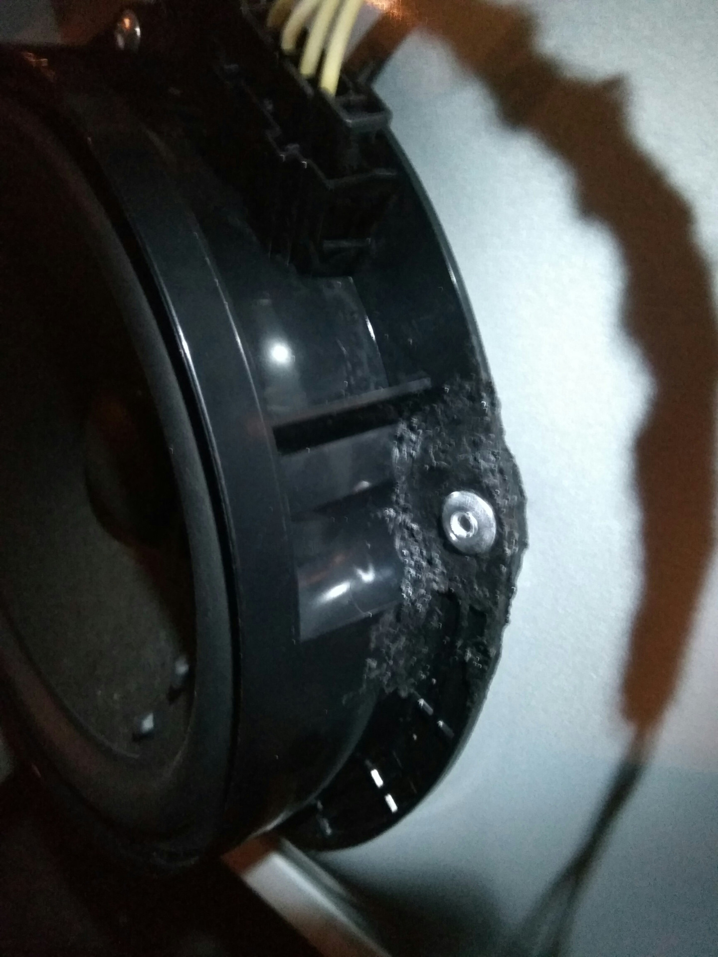

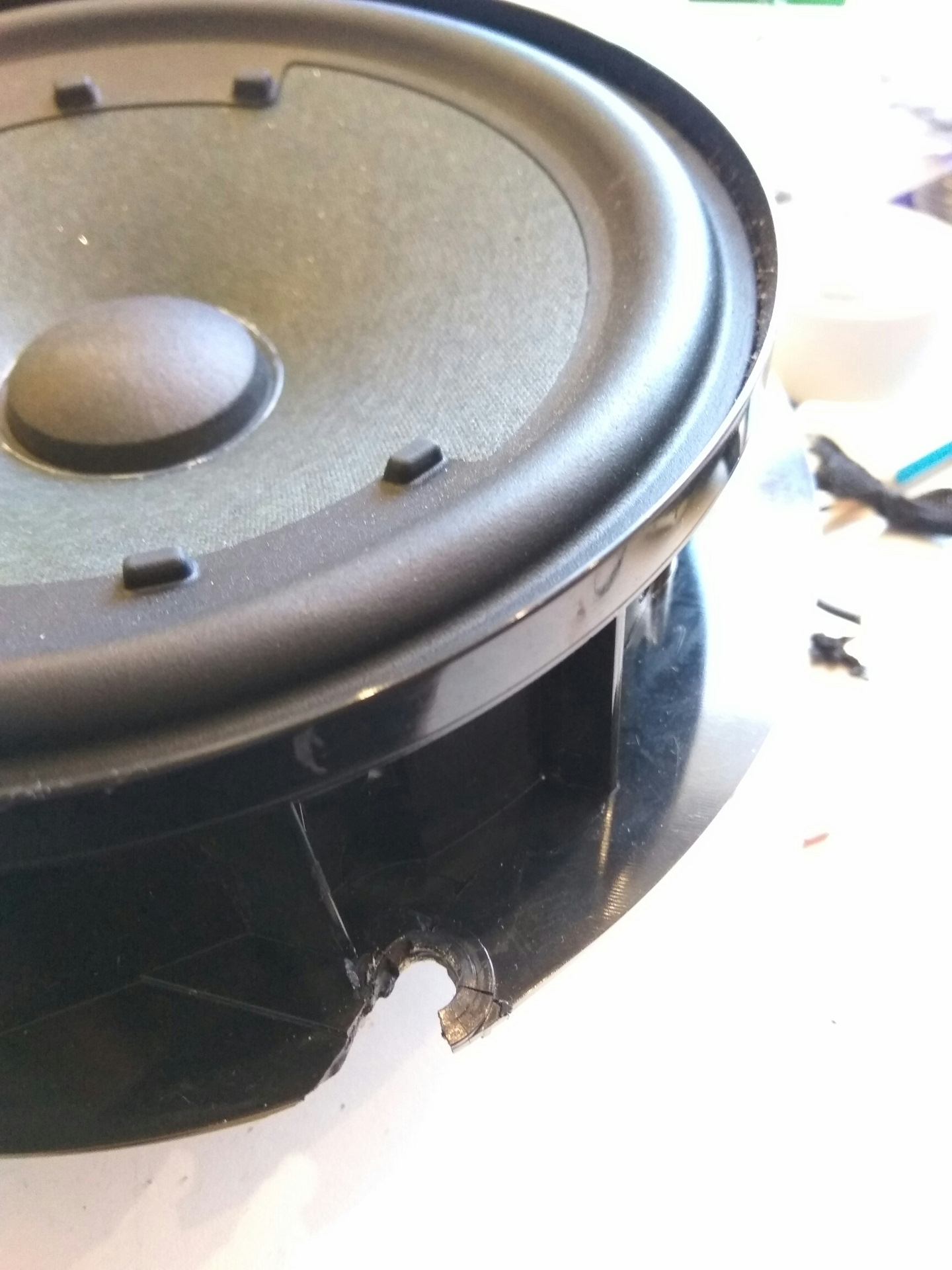

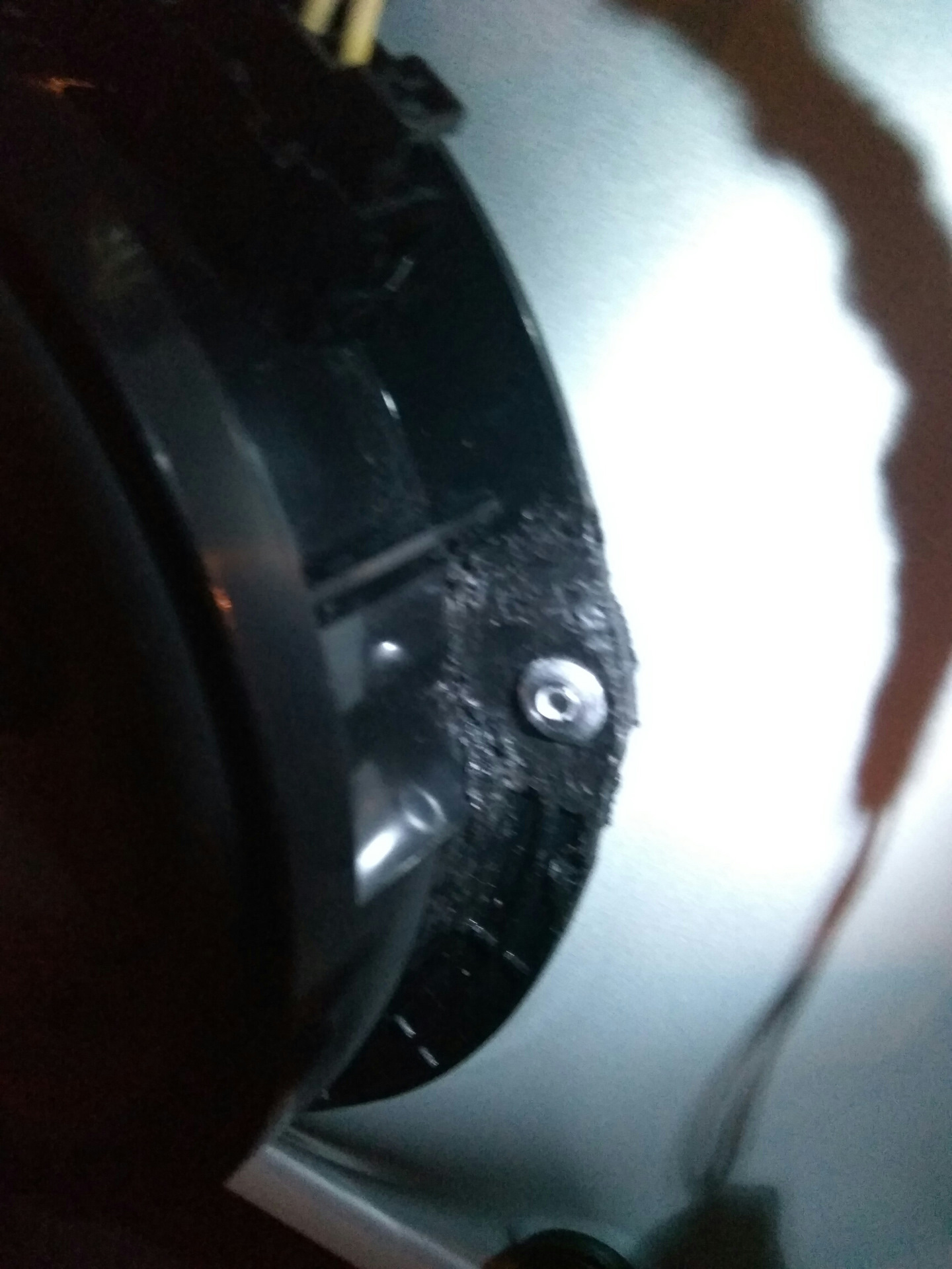

Вобщим высверливаю клепки снимаю динамики и тащу домой. В результате детального осмотра понимаю что нет ни одного целого крепежа. Возле каждого отверстия под клепки есть трещины. Также есть трещины уходящие от отверстий вверх по корпусу.
Дома паяльником паяю все трещины. Вживляю кусочки метала или проволоки и сверху заплавляю слоем пластмассы. Также увеличиваю область контакта в районе дырок под клепки.

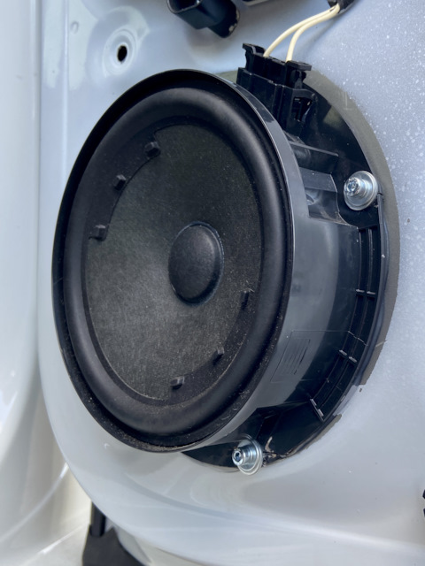

Несу назад и ставлю. Для крепления динамиков нужны клепки 4.8х14.

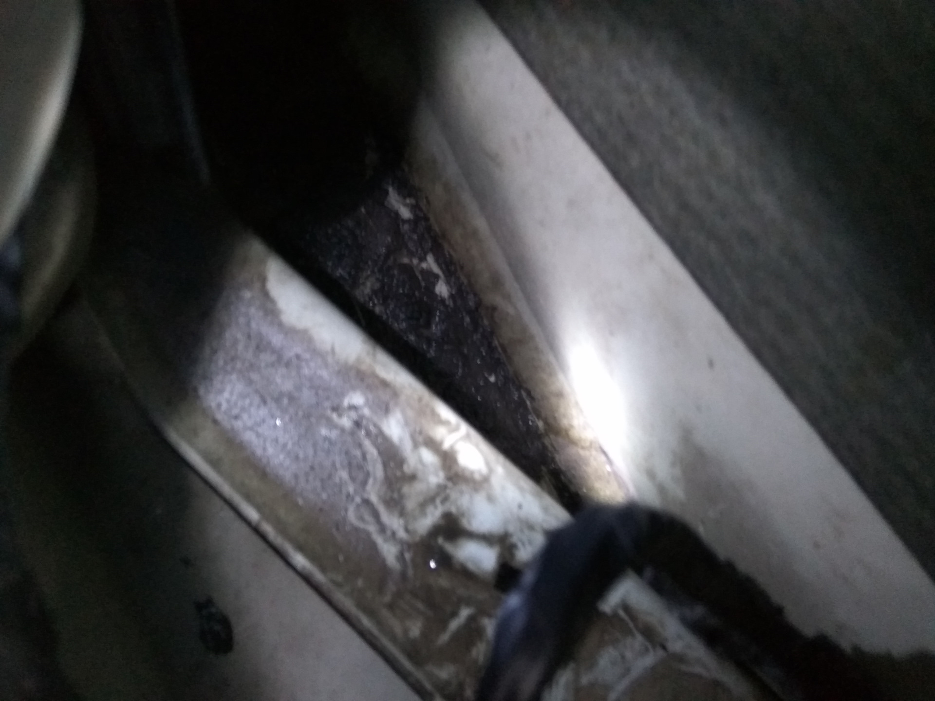

Кстати сколько же грязи внутри двери. Отверстия для отвода воды из двери частично забиты слоем грязи.

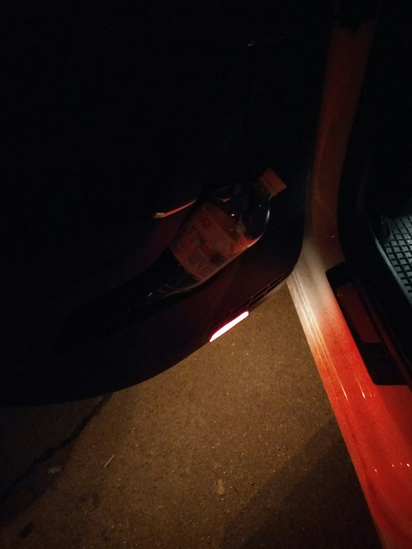

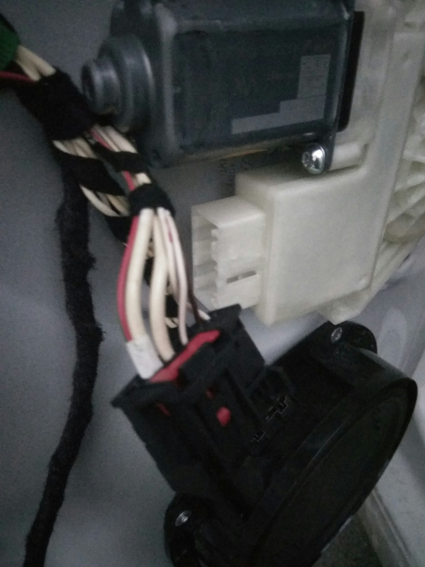

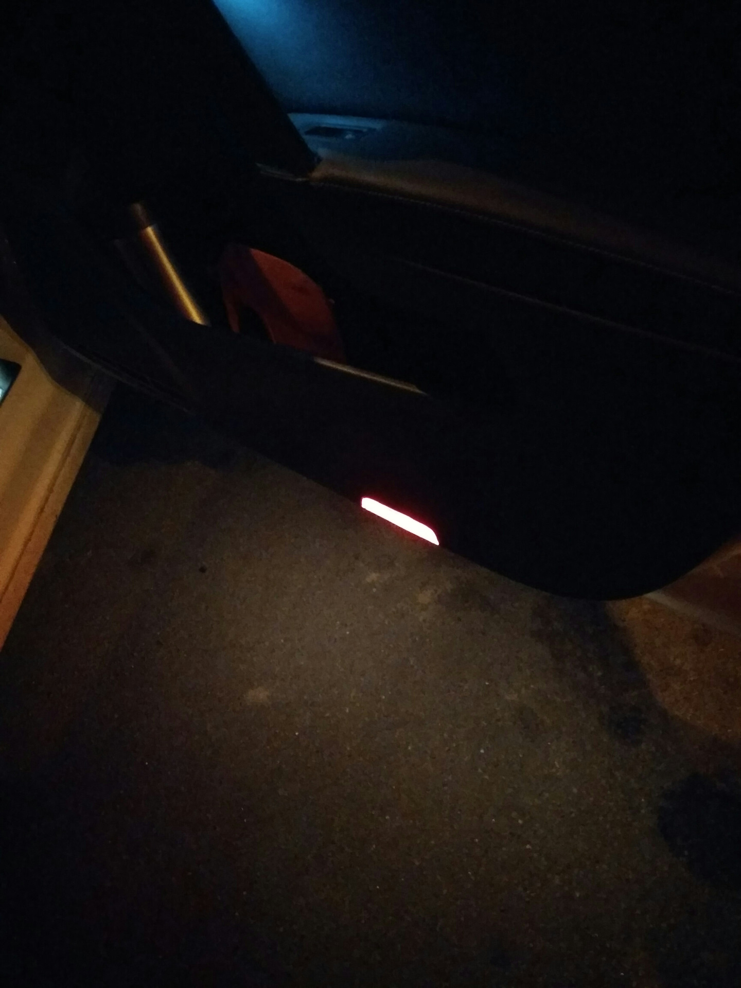

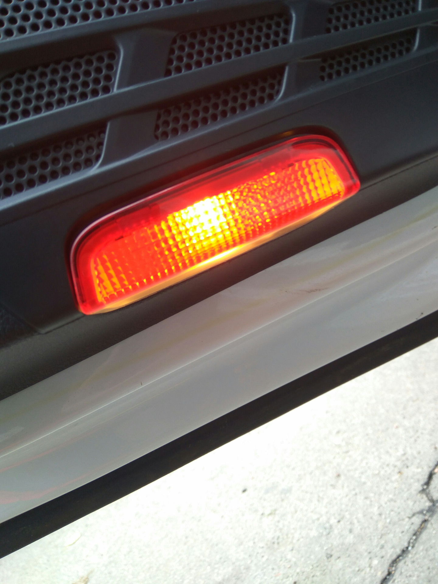

Паралельно устанавливаю подсветку дверей. Комплект на лампах купил на алиекспресс за 20$.
Брал вот такого плана только у другого продавца. В комплекте были запасные клипсы для крепежа карт.
ru.aliexpress.com/item/Or…-Touareg/32819544395.html

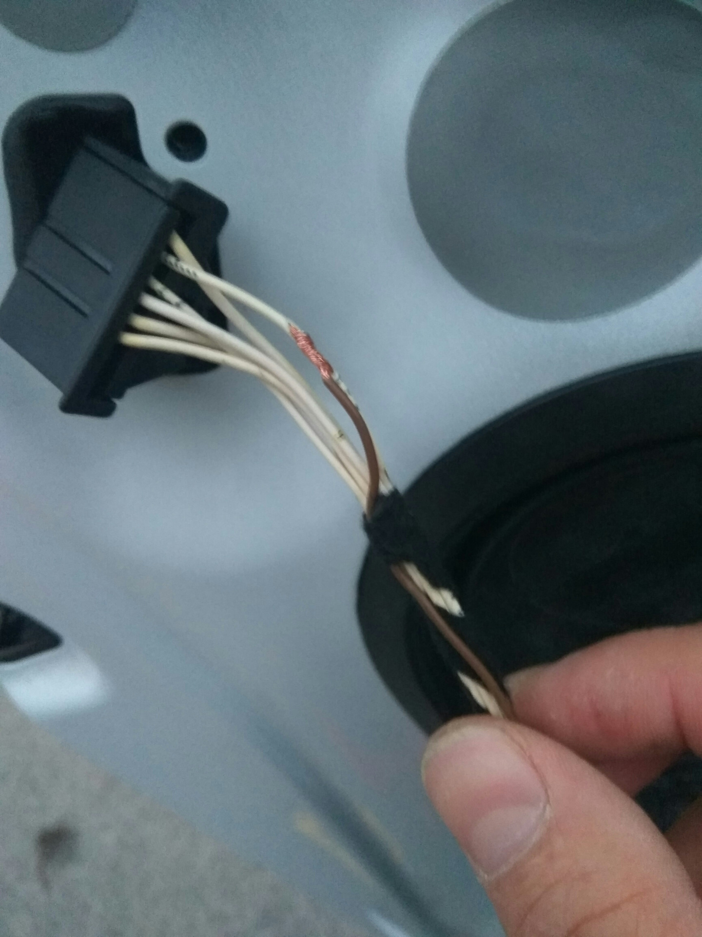

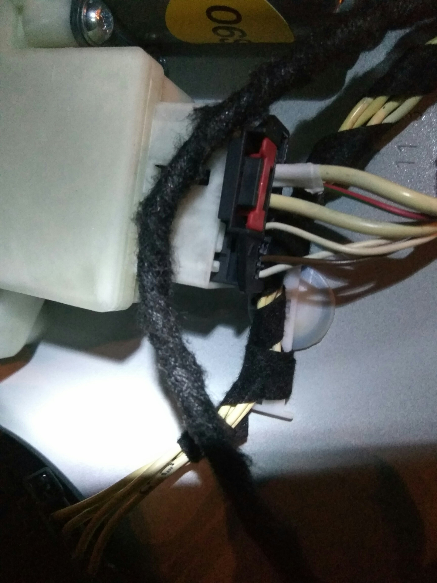

Схема как подключал я в передние двери:
+ на 16 пин синего разъема.
— на коричневый провод выходящий из этого же разъема.
Задние двери:
+ На пин питания мотора стеклоподьемника.
— на провод подключенный во 2-ой пин замка для задней двери со стороны водителя и на 5 тый пин со стороны пассажира.
Результат

динамики были потресканы только в районе креплений? потому что у меня сняли, крепы в принципе целые, залили герметиком, но один хрен, пролили и потекло, а оказалось, что трещины от некоторых креплений пошли на корпус, особенно возле нижнего крепления
Да есть трещины от крепления к динамику. Они не видны. А как только приклепан сразу видно. Пришлось один динамик два раза снимать.
Аналогично, я герметиком замазал все внутри тонким слоем, после зимы будет понятно качество ремонта, сейчас сухо :)
Я паяльником паял. Наплавлял поверх пластмассу.
А у тебя во все двери нормально подсветка вошла?
В задних пришлось немного вырезать под разъем и и выступ под лампу. Возможно led станут с меньшими вырезами.
В задних понятно, там ниша не под лампы. Меня в передних интересует. В пассажирскую кое-как впихнул, а в водительскую не лезет, карман мешает.
Стали без проблем. Идеально и легко.
Какой карман?
На водительской двери, куда можно барахло складывать.
Вариант, что от б8 лампы не подходят, у них разъём слишком круто вверх сделан, а не в бок.
У меня от пассат B7, CC, гольф 5,6 вот примерно такие
Я и говорю, другой корпус.
