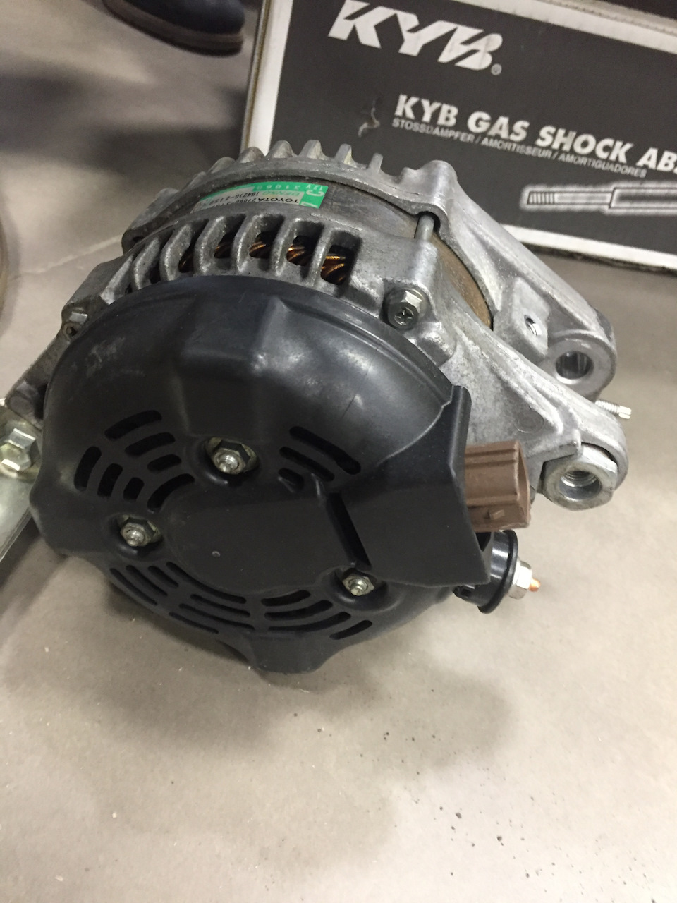

PSS Ребята, есть мотор целый, генератор, компрессор кондиционера, катализаторы, задние аморты оригинал, один потек, ступицы вкруг с суппортами. Могу продать по самой лояльной цене:)

Почему кстати генку продаёшь? На контрактном шёл навесным ещё один чтоли?
Генку продал:) шел навесной с контрактным мотором :) прогорела прокладка ГБЦ, какая именно не разбирал:)
