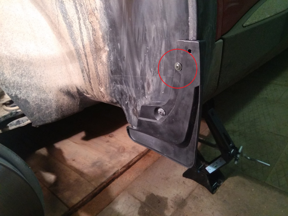

Ладно, иду в гараж, снимаю заднее колесо, примеряю, брызговик садится, как влитой. Отверстия для крепления в брызговике полностью совпадают с местами крепления локеров к крылу. Передний брызговик тоже садится идеально. Ну, прости, узкоглазенький, будет тебе 5 звезд.

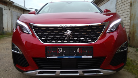

Ну и как обещал, машинка в новых дисках. По моему неплохо.

Заказал у того же продавца что и вы. Получил. Теперь возник вопрос: Подскажите, я правильно понял что передний брызговик вы в одном месте сверлили (верхний саморез) ?
Заранее благодарю за ответ.
Вы, наверное имеете ввиду отбортовка крыла?Там отверстие без самореза. Нет, не сверлил, пожалел новую машину. Хотя нужно было просверлить и поставить пластинчатые гайки, которые идут в комплекте с брызговиками. Весной займусь.
Сразу не заметил, я тоже из Чайковского )), но 9 лет назад переехал в Краснодар )
А про верхний саморез, я имел в виду тот который обведен кружком на фото. Просто на своем, в подкрылке, отверстия не нашел.
Да, в локере пришлось сверлить отверстие, не оставлять же брызговик на одном саморезе. В брызговике отверстие есть, грех его не использовать.
Да, это единственное место, где нужно сверлить ребро крыла, ставить скобу из китайского комплекта и крепить на китайский же саморез. Я пока не стал машину сверлить, дырок наделать всегда успею.
просто вкрутили в локер чтоль? может туда бабочку можно поставить?
Крепил на саморезы, которые держат локера. В брызговиках в этих местах предусмотрены отверстия для крепления. Откручиваешь саморез, ставишь брызговик, прикручиваешь саморез на место. Саморезы из Китая не понадобились.
А передний сверху как? Там нету креплений локера
Крепили болтами которые шли в комплекте? Там просто вкрутить ?
