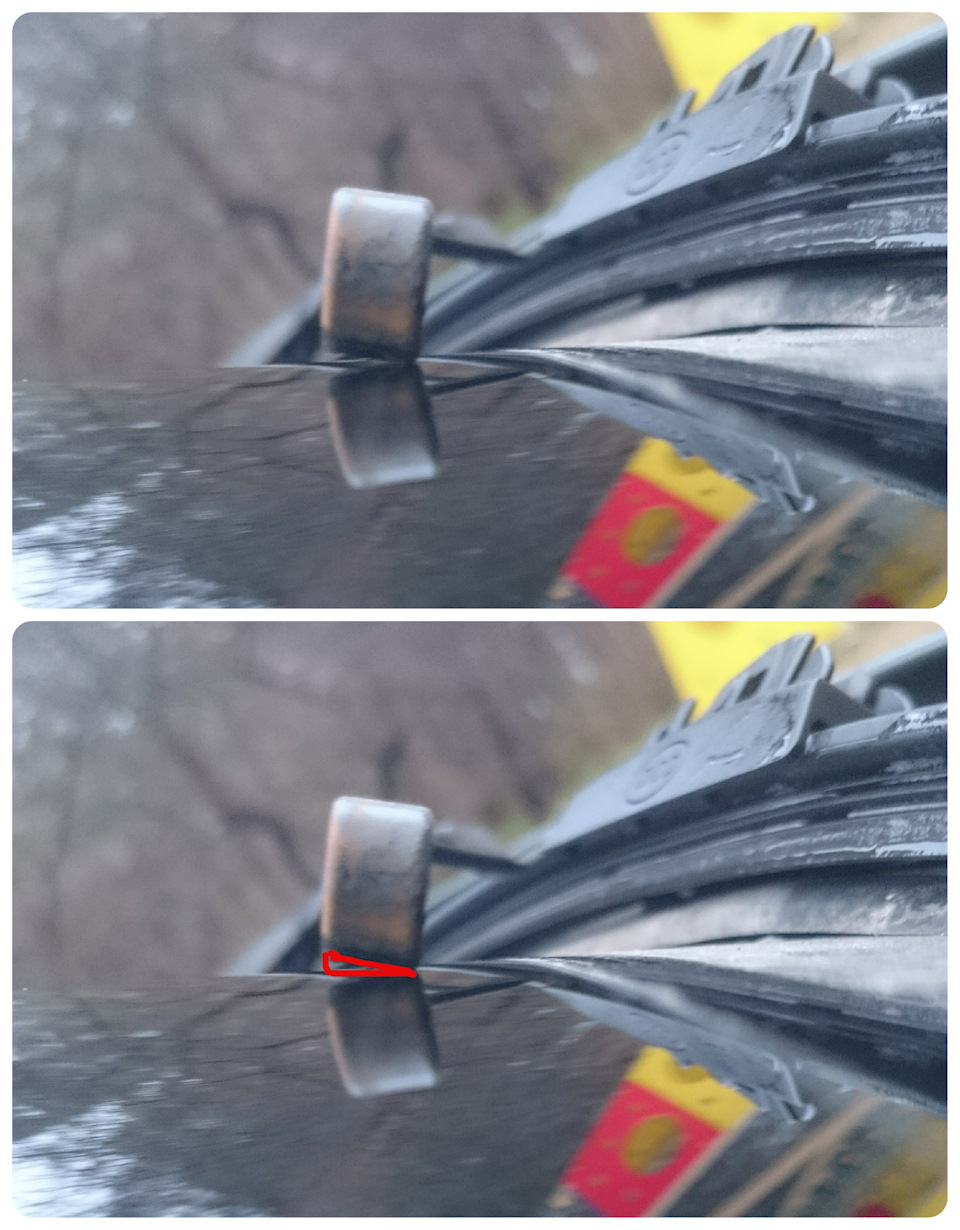

А так как он новый, то это точно не из-за износившихся резинок. А " полосатит" и скрипит он из-за того, что поводок плохо прижимает его при движении в одну из сторон.

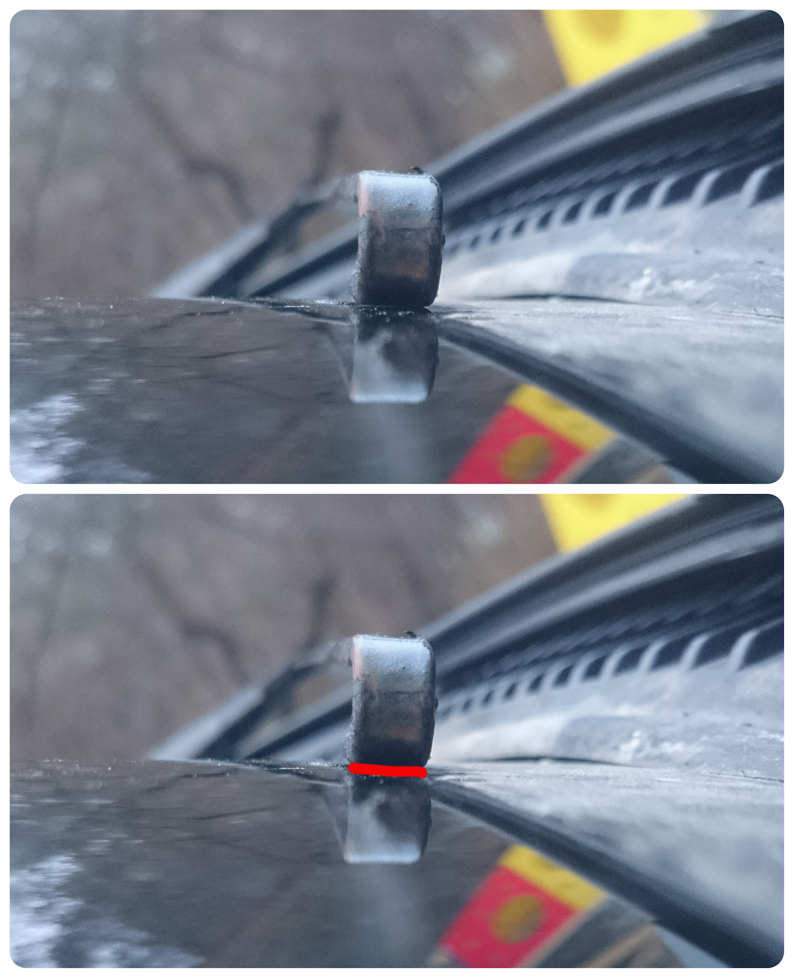

Нормально резинка дворника должна ездить по стеклу таким образом, как бы облизывая стекло:
Переход наклона резинки происходит в мёртвой точке и обратно она движется с противоположным наклоном.

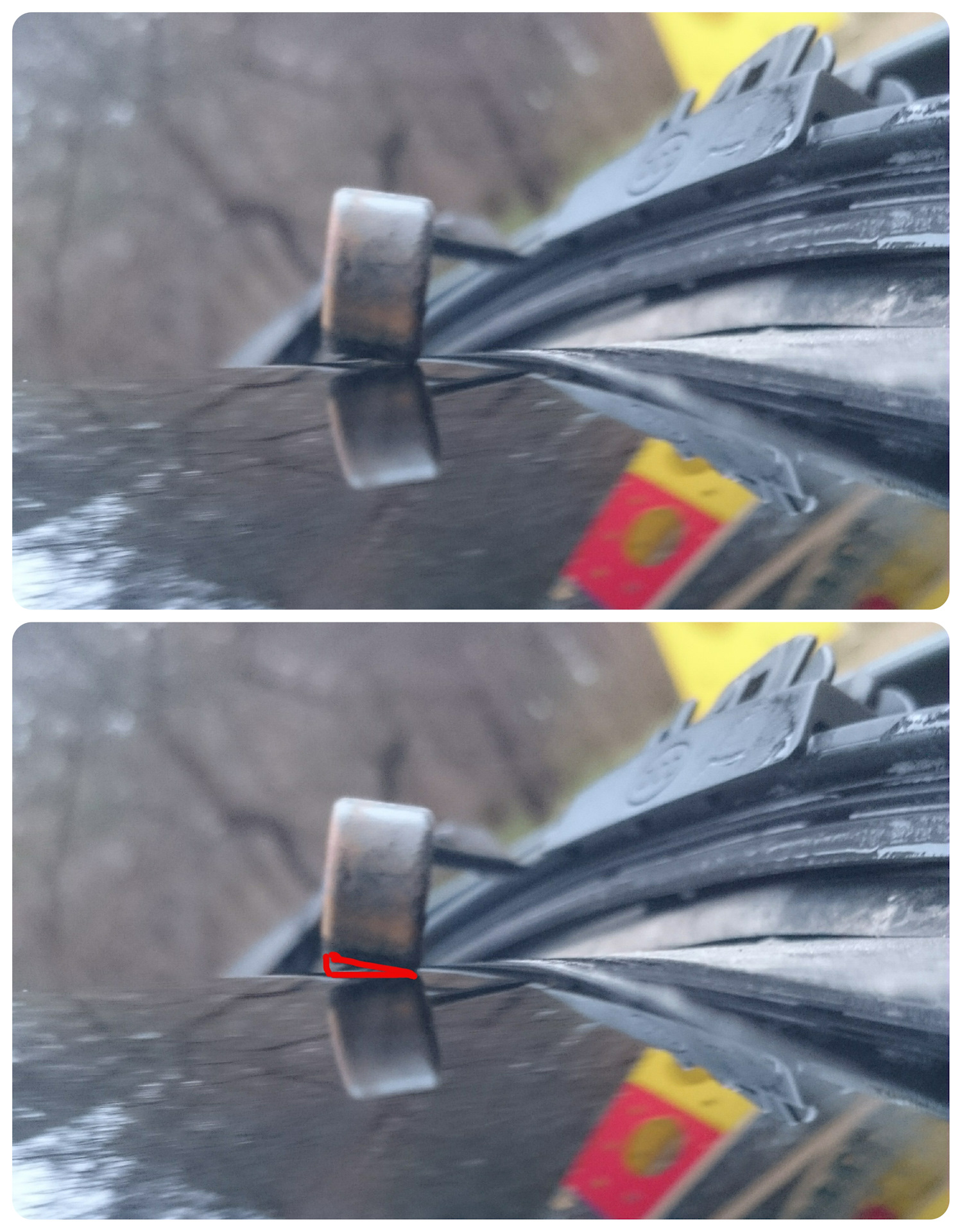

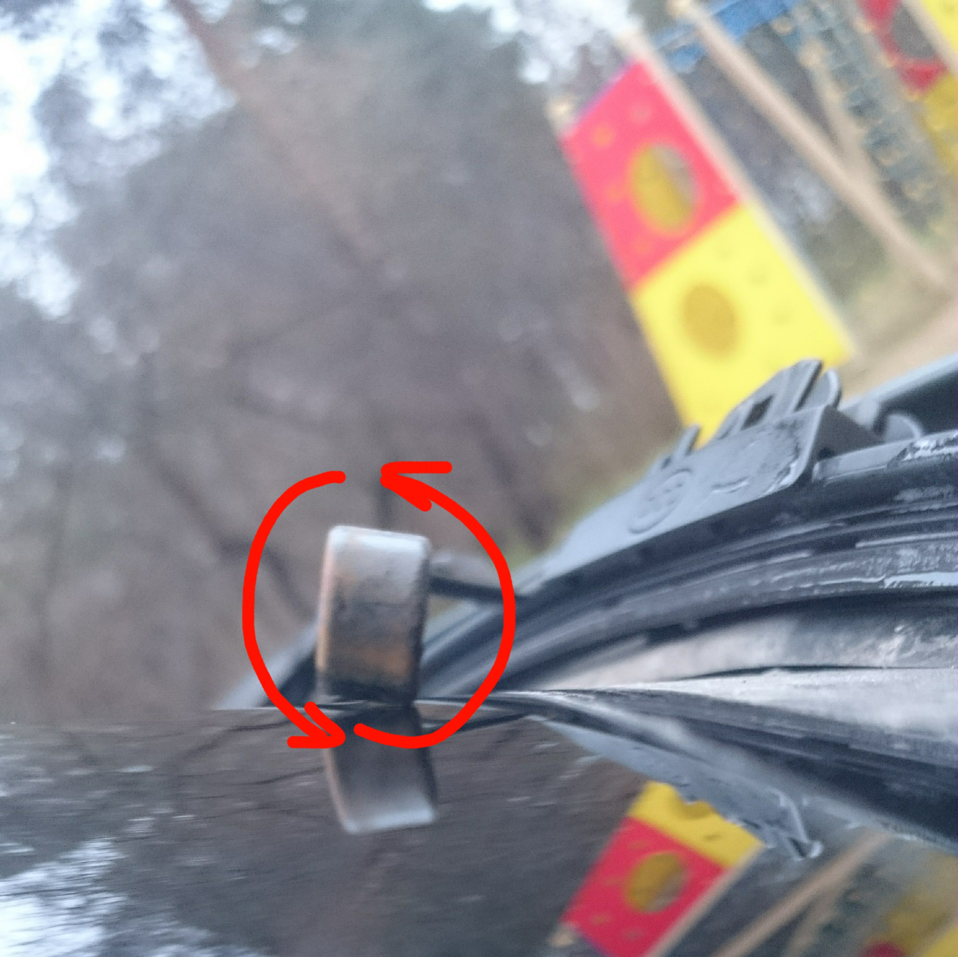

Теперь предлагаю снять дворник и посмотреть как поводок расположен относительно стекла:
В моём случае он наклонен вниз, поэтому при движении вверх дворник прыгает оставляя пропуски и скрипит, т.к. двигается не облизывая стекло. Движение происходит поперёк стекла:
То же самое будет при обратном движении, если поводок наклонен вверх относительно стекла.

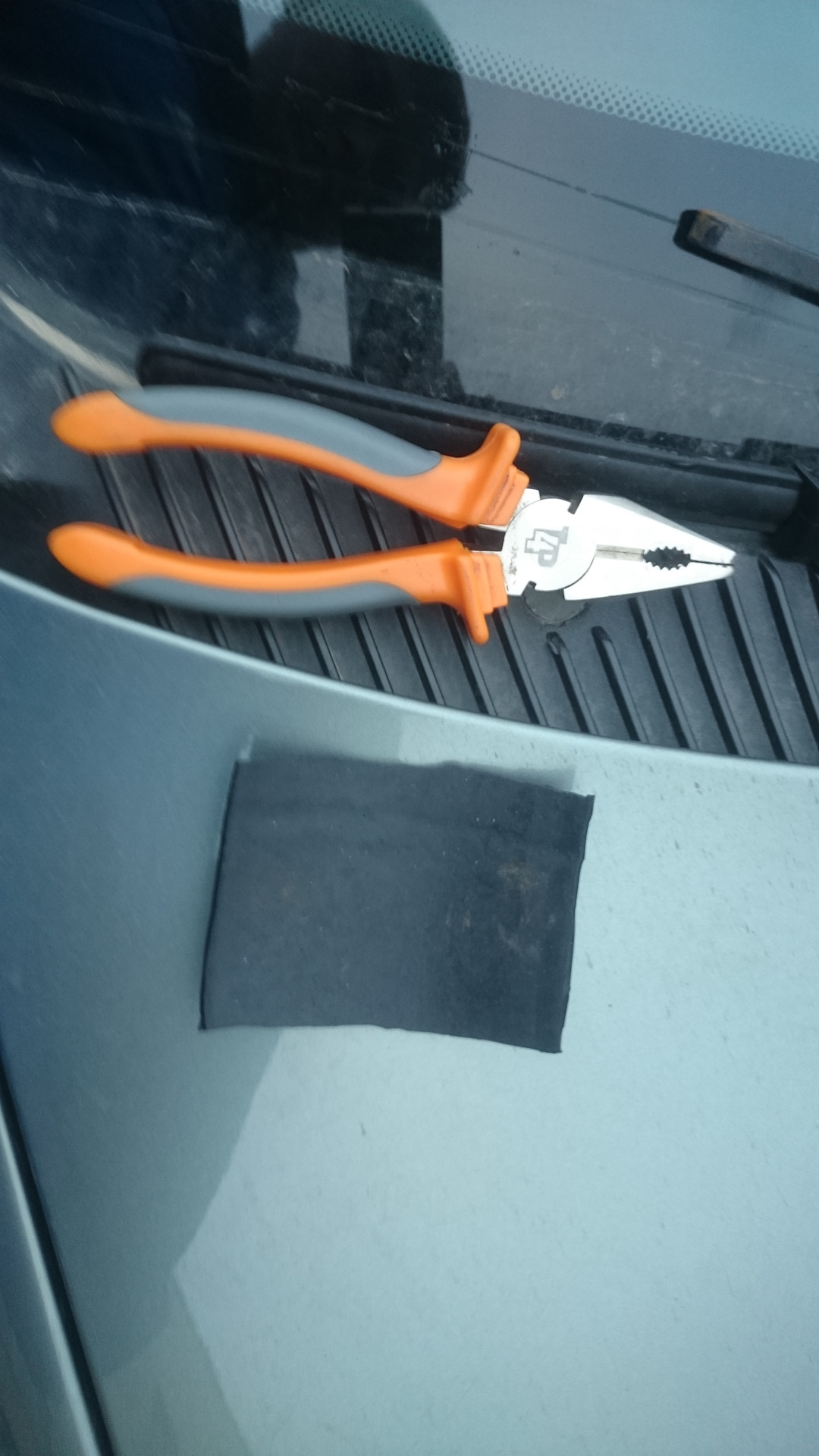

Чтобы этого не происходило нужно немного развернуть поводок дворника вокруг оси:
Для этого нам потребуются плоскогубцы и кусок резины (или тряпка), чтобы не сцарапать краску с поводка:
Выравниваем поводок:
Чтобы увидеть как движется дворник в разных точках, можно выключать зажигание при движении дворников. При этом можно, разглядев дворник из салона, понять правильно ли он прижимается.
Ну вот и все, теперь дворники будут тихие и совсем не полосатые)) Помогает не только на Калинах)
