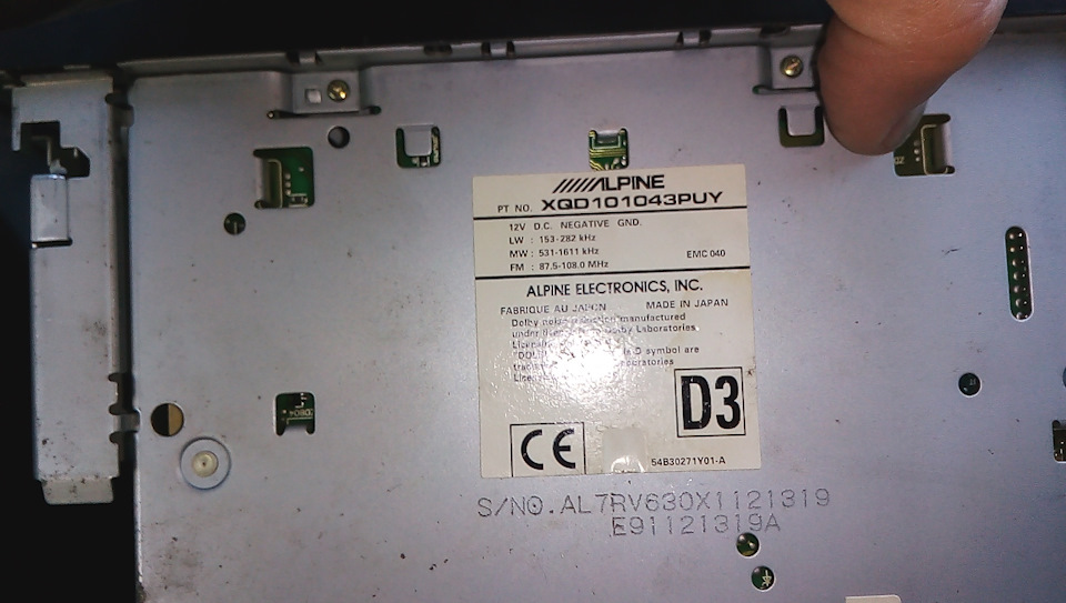

После того, как сел аккумулятор и пришлось его, всё-таки, отключить и поставить на зарядку, родной магнитофон захотел, чтобы я ввёл код. После долгих поисков сервисной книжки, или ещё какого-нибудь документа, где предыдущий владелец написал код (а ведь где-то был…), решил, что фиг с ним, с родным кассетником.

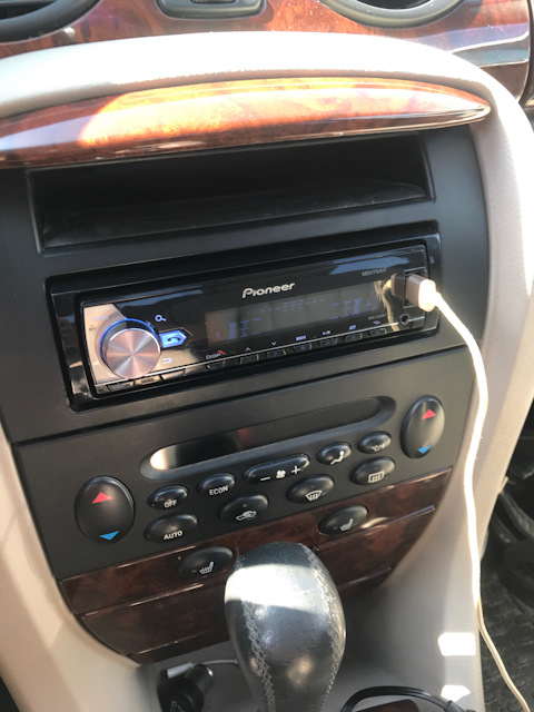

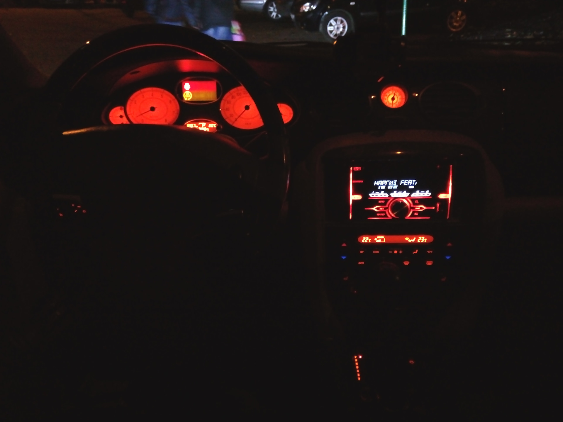

Однако, после того, как почитал отзывы, понял, что это какая-то китайская фигня, которая очень ярко светится и ничего с этим не сделать, да ещё со звуком непонятки всякие. Цена — 4900 р. Короче, решено было взять пусть 1 din, но нормальной фирмы. А потом… Потом я наткнулся на этот Пионер, который стоит всего на 1000 р дороже, но каков! Модель Pioneer FH-X380UB. Единственное, что немного опростоволосился: думал, что подсветка меняет цвет.
А это оказалась похожая модель, у которой можно разные цвета подсветки менять. А я подумал, что 380-я тоже такая. Ну, думаю, поставлю рыженькую подсветку, всё будет чики-пуки… Фигвам, называется! Подсветка оказалась просто красная, информация на экране и верхние кнопки — белые. Расстроился, конечно, немного, но потом оказалось вот что: моя Pioneer FH-X380UB стоит около 6 тыр, а с изменяющейся подсветкой Pioneer FH-x720bt — около 10 тыр. Да ещё её и не найдёшь нигде почти. Так что, успокоил себя )))

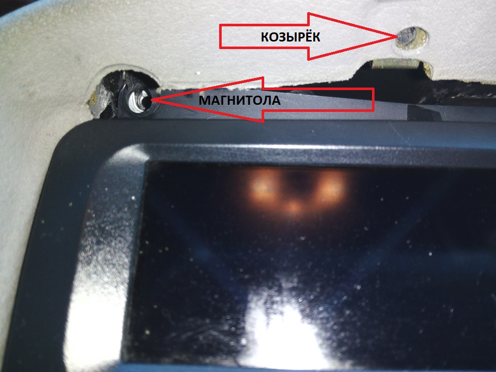

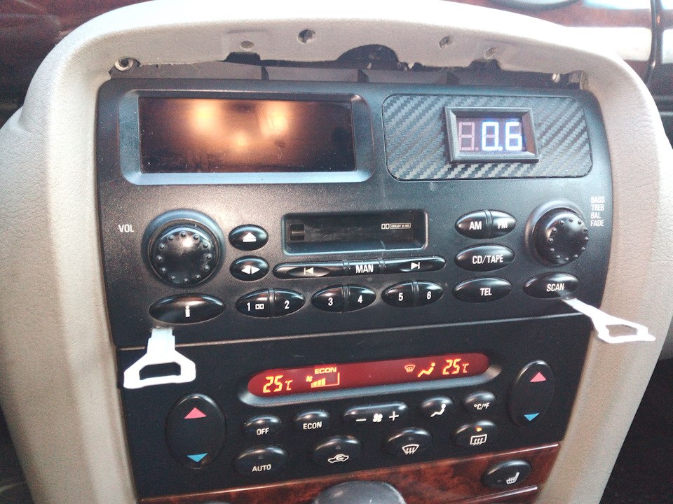

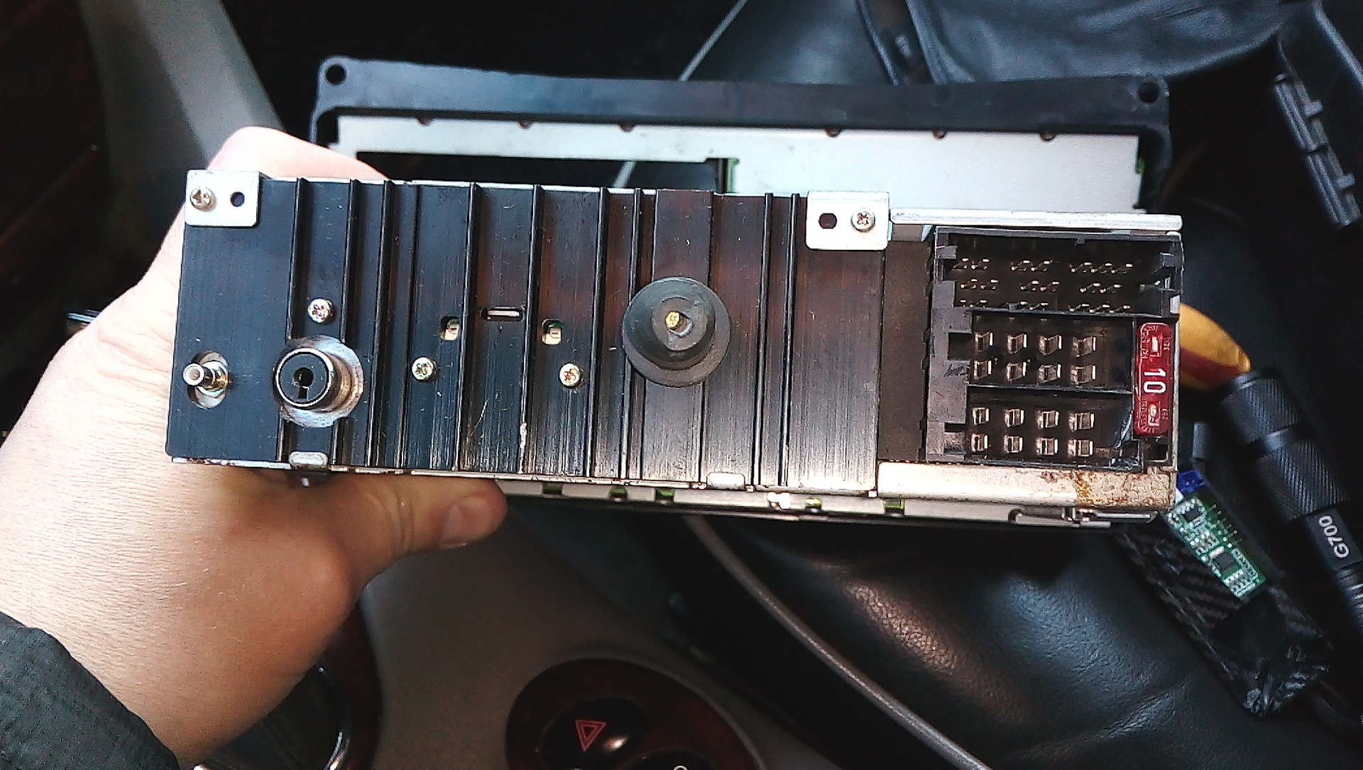

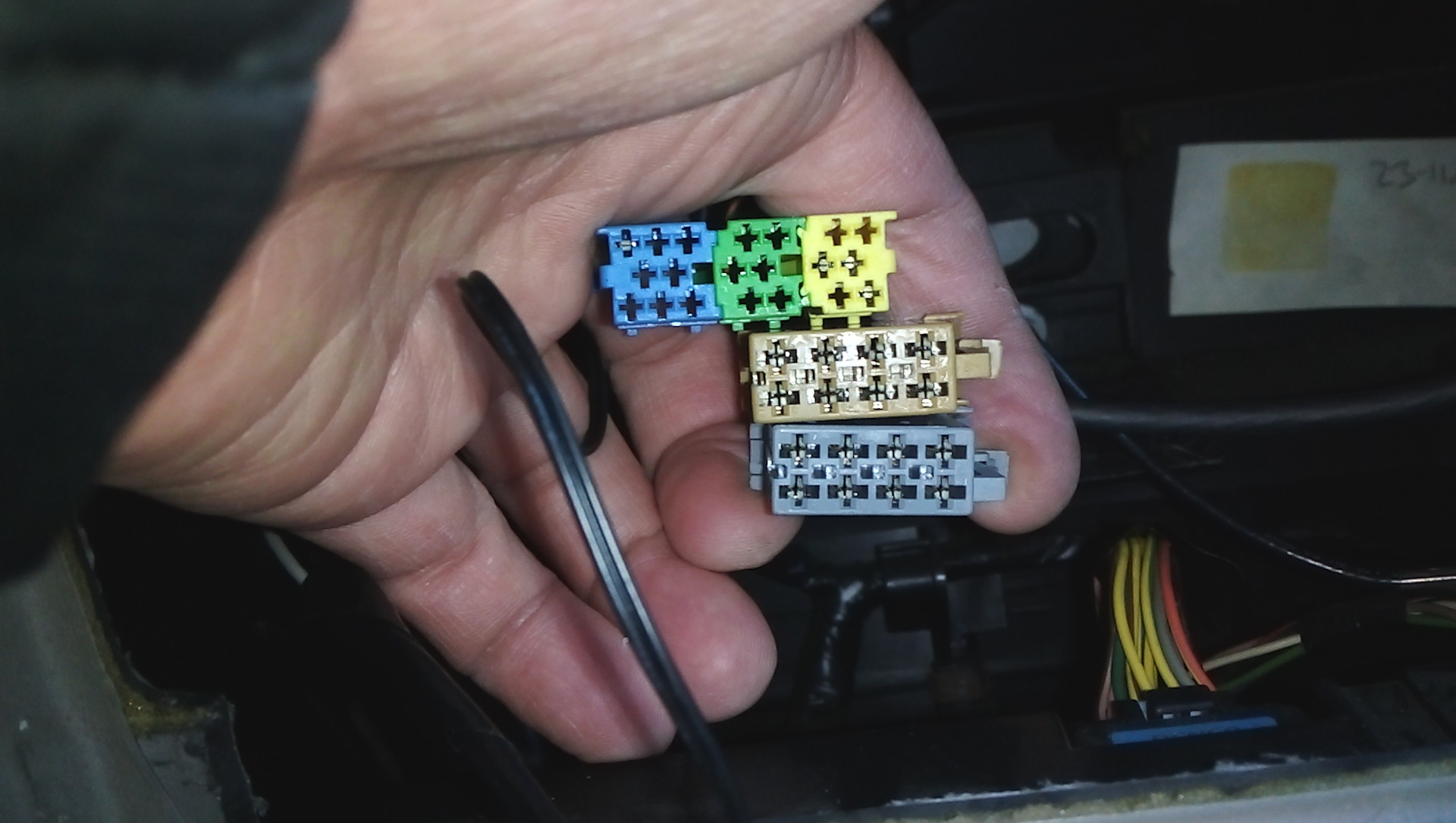

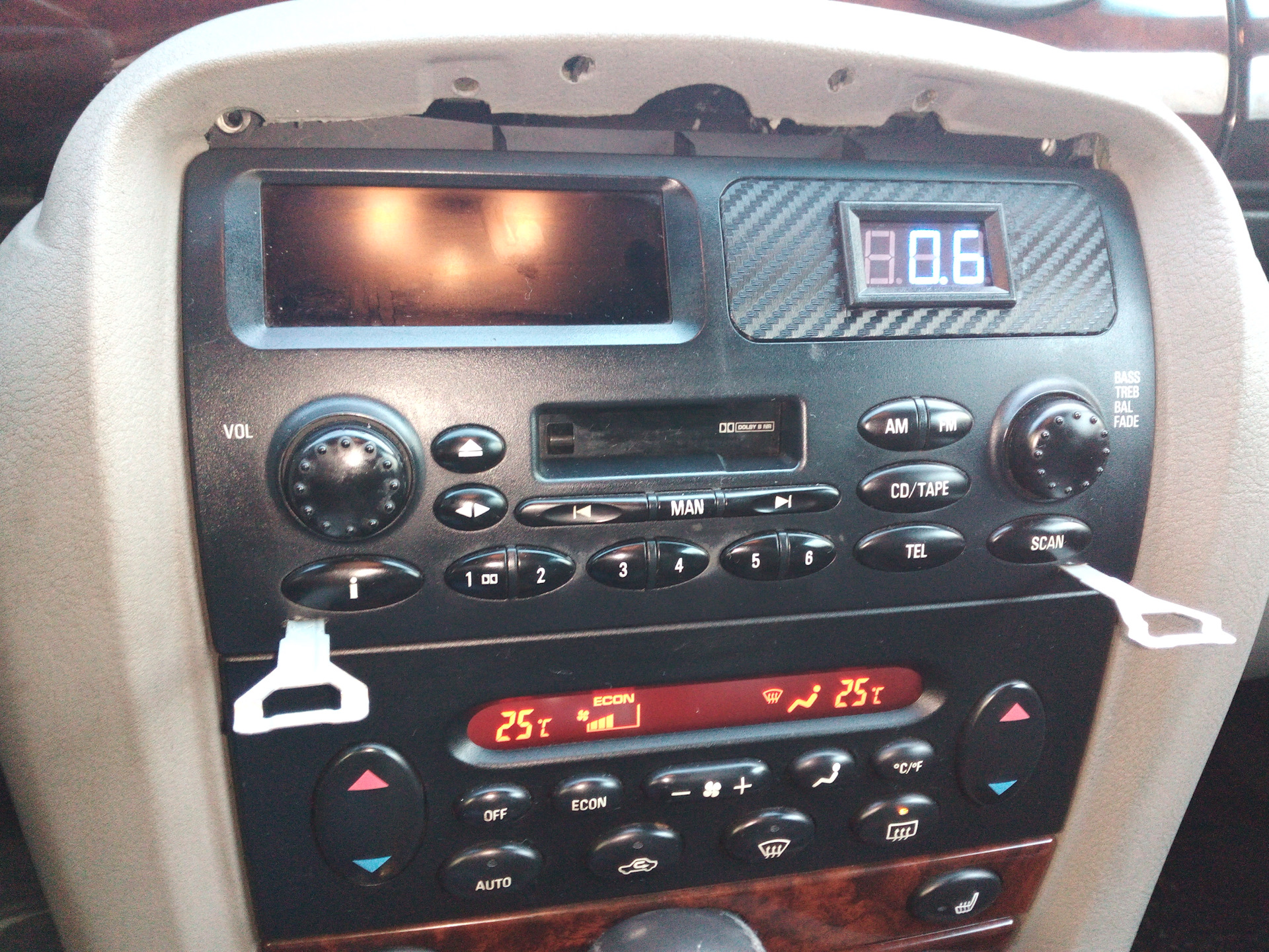

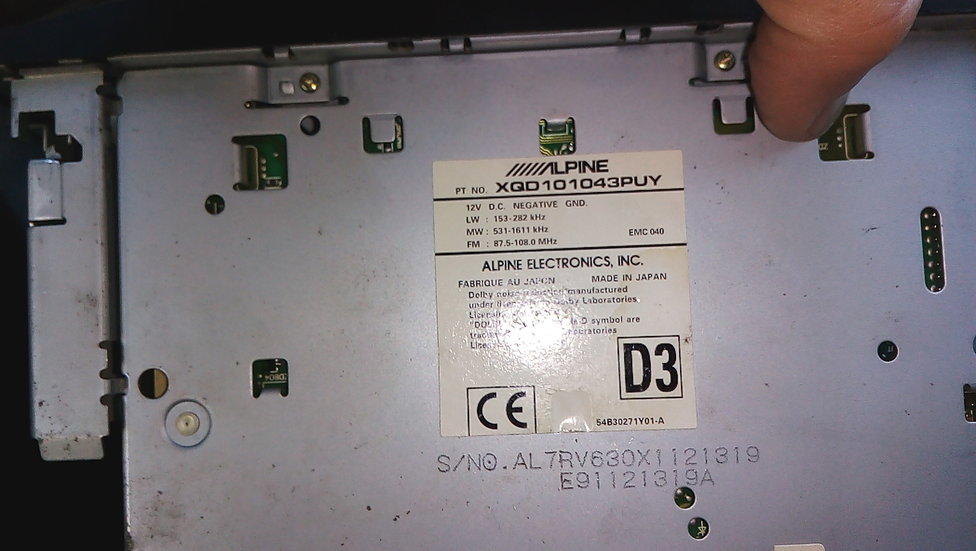

Как вытаскивать родную магнитолу, думаю, все уже прекрасно знают: отщёлкиваешь заглушку под козырьком, откручиваешь 2 винта, снимаешь козырёк. Потом ещё 2 винта в глубине. Вставляешь съёмники в магнитолу — она отщёлкивается, вынимаешь.

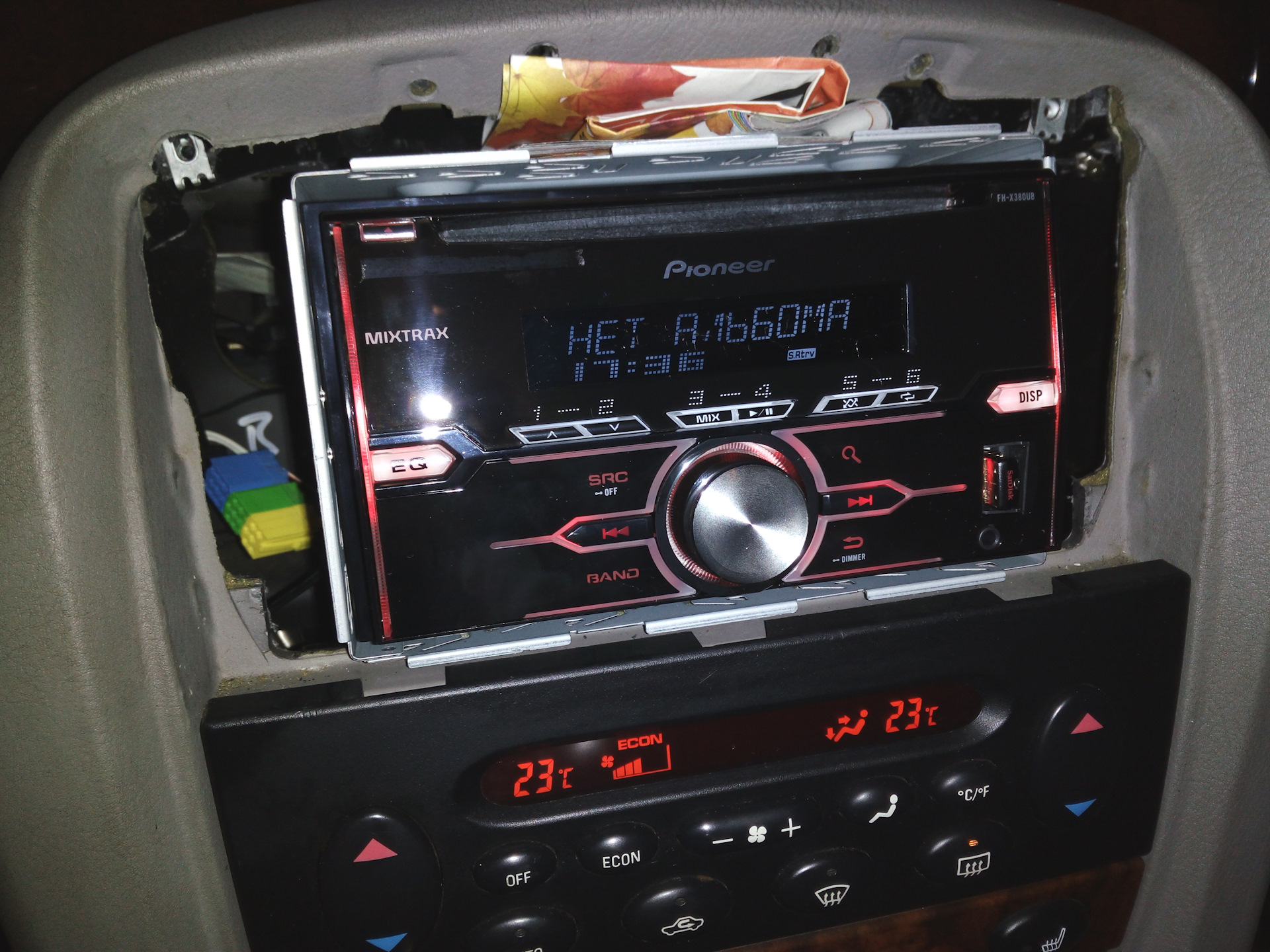

Я просто соединил разъёмы — и всё заработало! На радостях сначала запихнул новую магниолу просто так и поехал на работу…

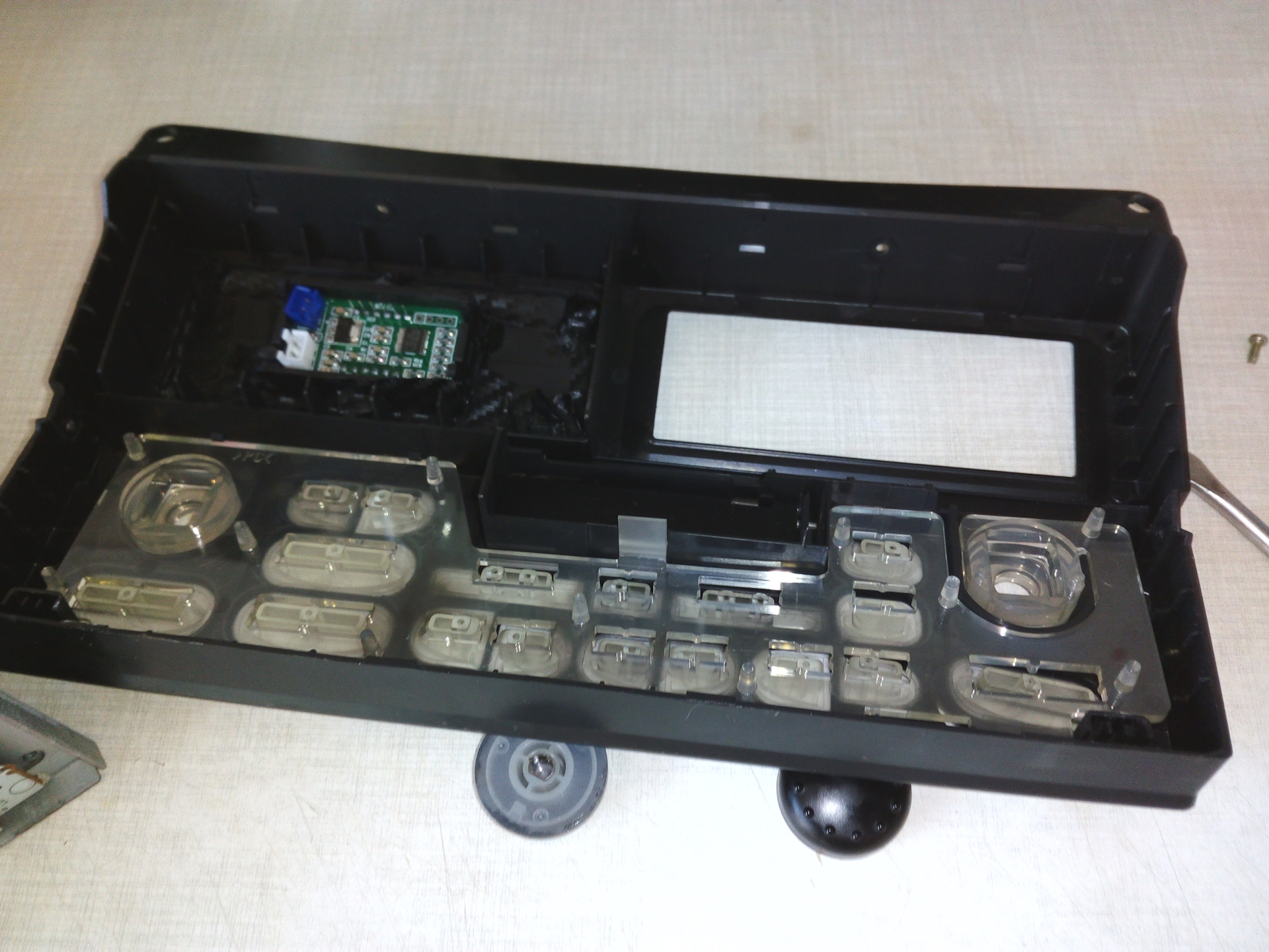

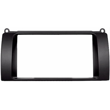

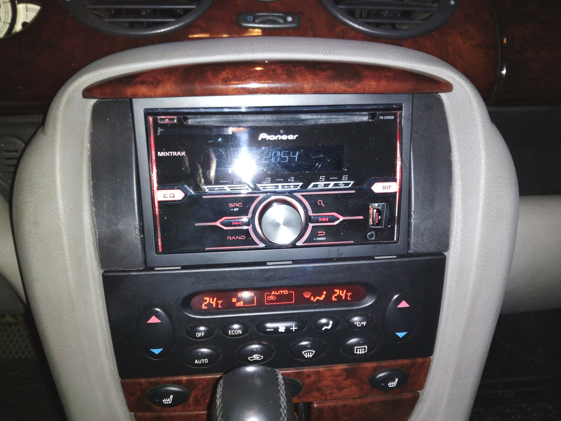

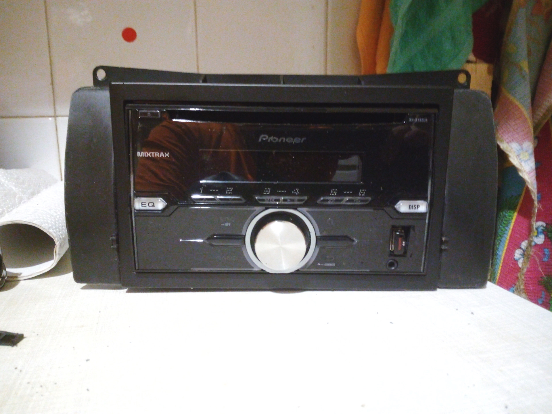

А дальше… Дальше я чуть не сломал голову. Даже ночью не мог заснуть, перебирая варианты изготовления рамки. Можно было, конечно, купить за 1400 р, но, во-первых, в покупной магнитола стала бы очень утоплена,
во-вторых, размеры отверстия в покупной были меньше, чем магнитола, а в-третьих, никуда не хотелось за ней ехать, или ждать доставку. Вот, кстати, от производителя: www.intro-online.ru/item145

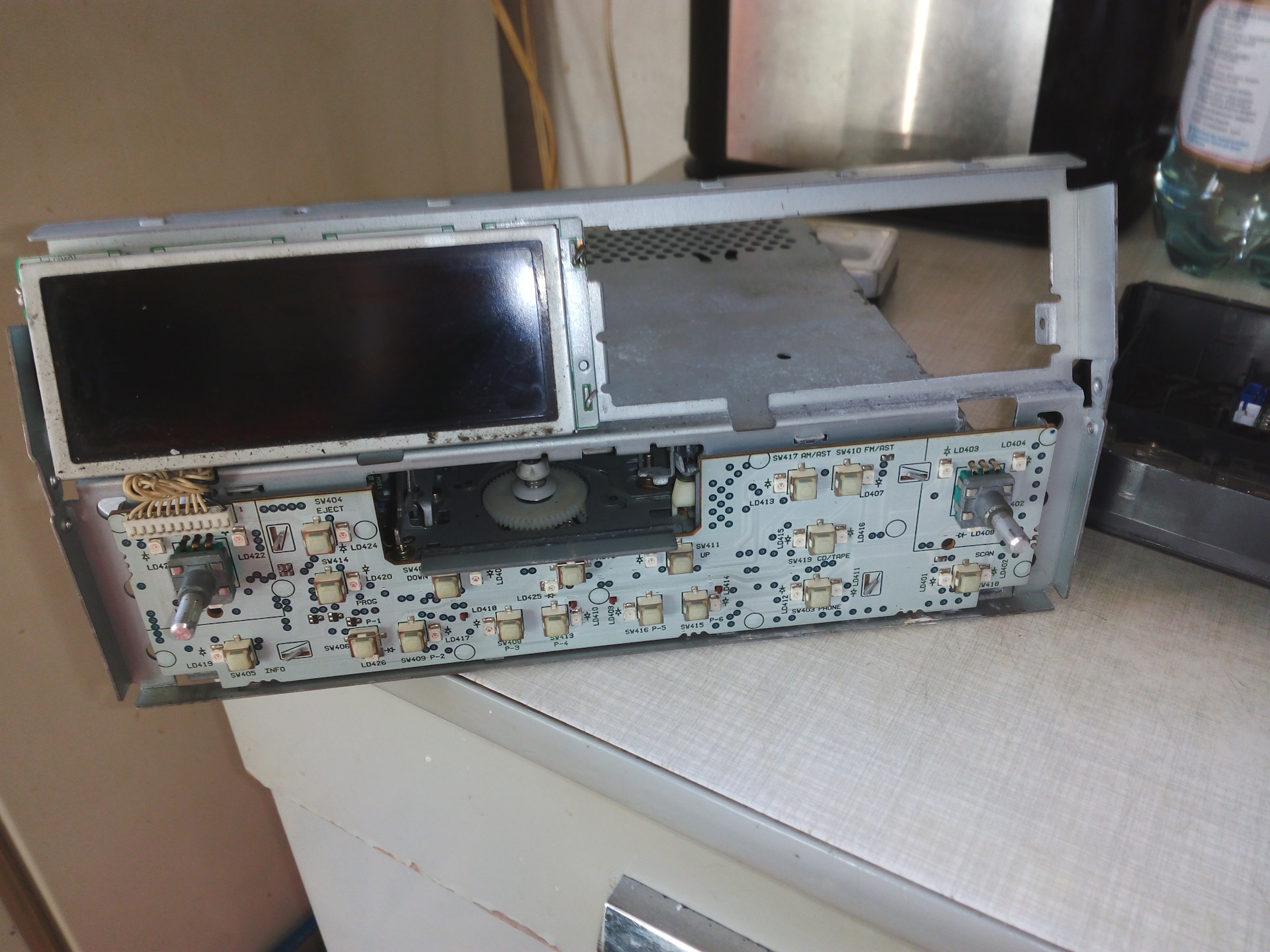

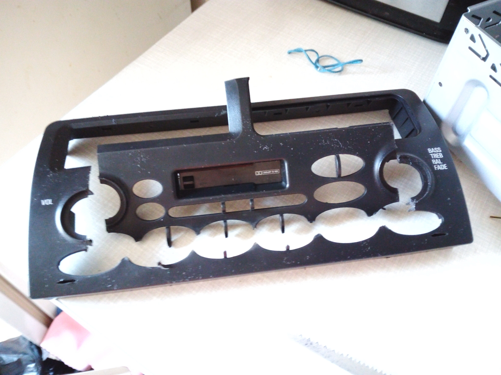

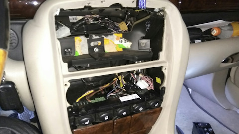

Поэтому, решено было разобрать старую магнитолу и что-нибудь сваять из неё.

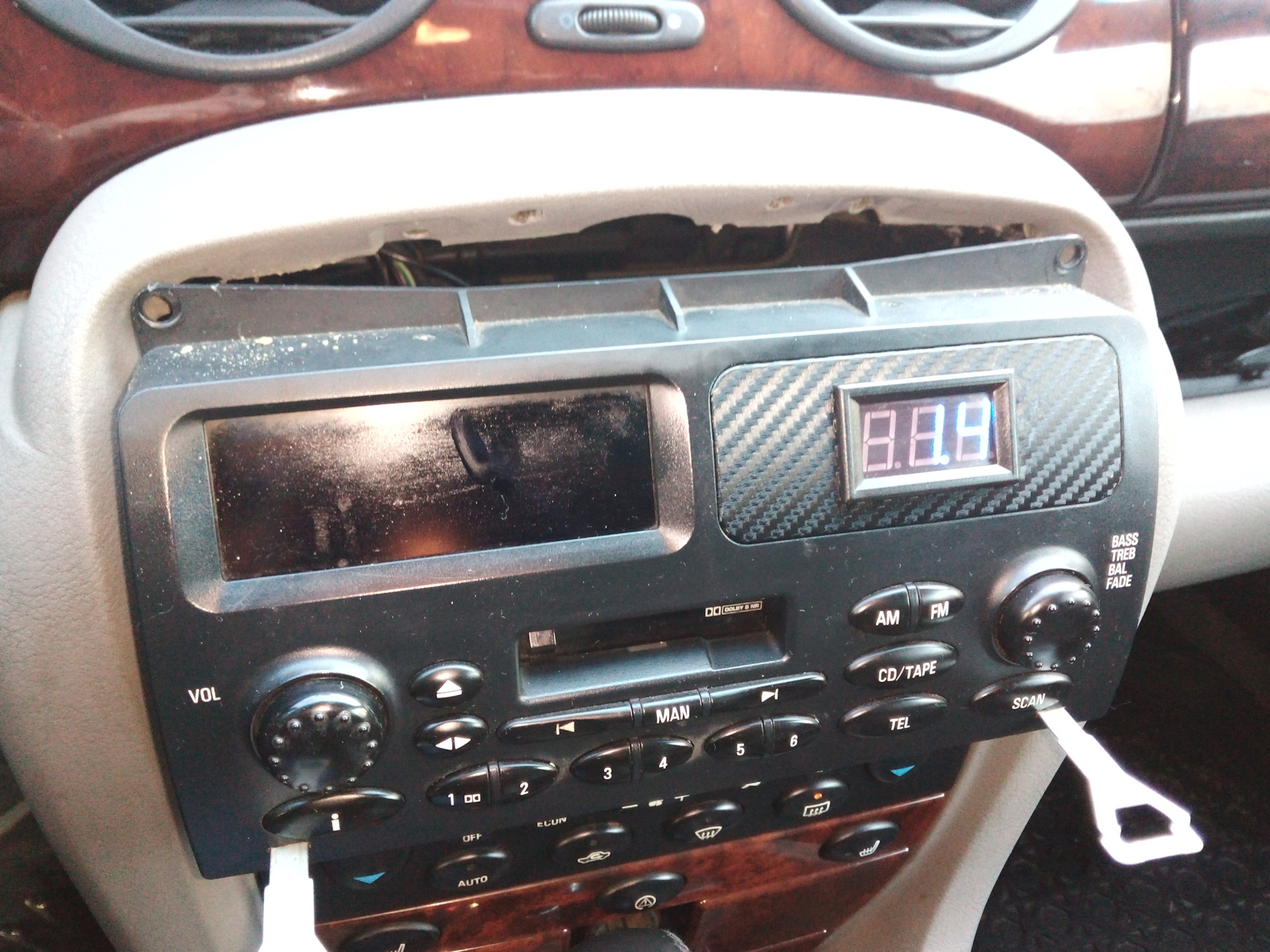

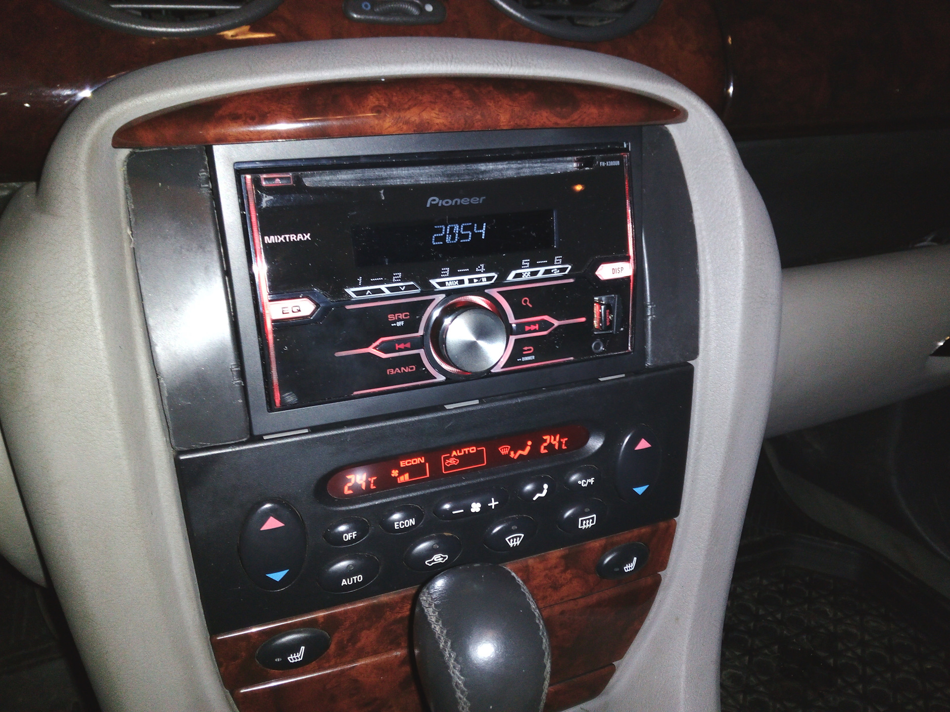

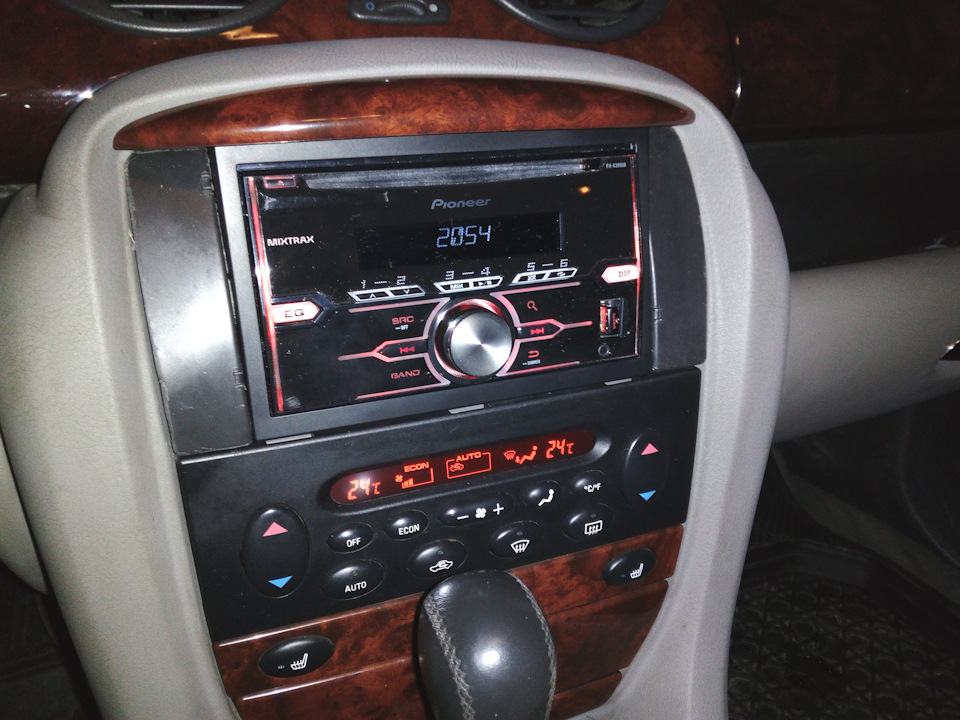

Короче, не буду описывать, чего мне это стоило… Резал дремелем, ножовкой, купил подходящий пластик ( который оказался чем-то вроде полиэтилена), его опять резал, потом паял… Короче, всё-таки сделал так, как хотел.

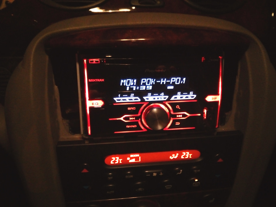

Что хочу сказать в итоге… По звуку Пионер есть Пионер, конечно. В пользовательских настройках эквалайзера по 5-ти частотам можно добиться очень неплохого звука даже с родными динамиками. Хотя, левый передний и похрипывает если басов побольше сделать. Но, в любом случае, я теперь с музыкой в которую можно вставлять флешку. А больше мне ничего и не надо…
P.s. Кстати, если кому нужны запчасти для родного Альпайна, подарю. Кнопочки идеальные, внутренности…

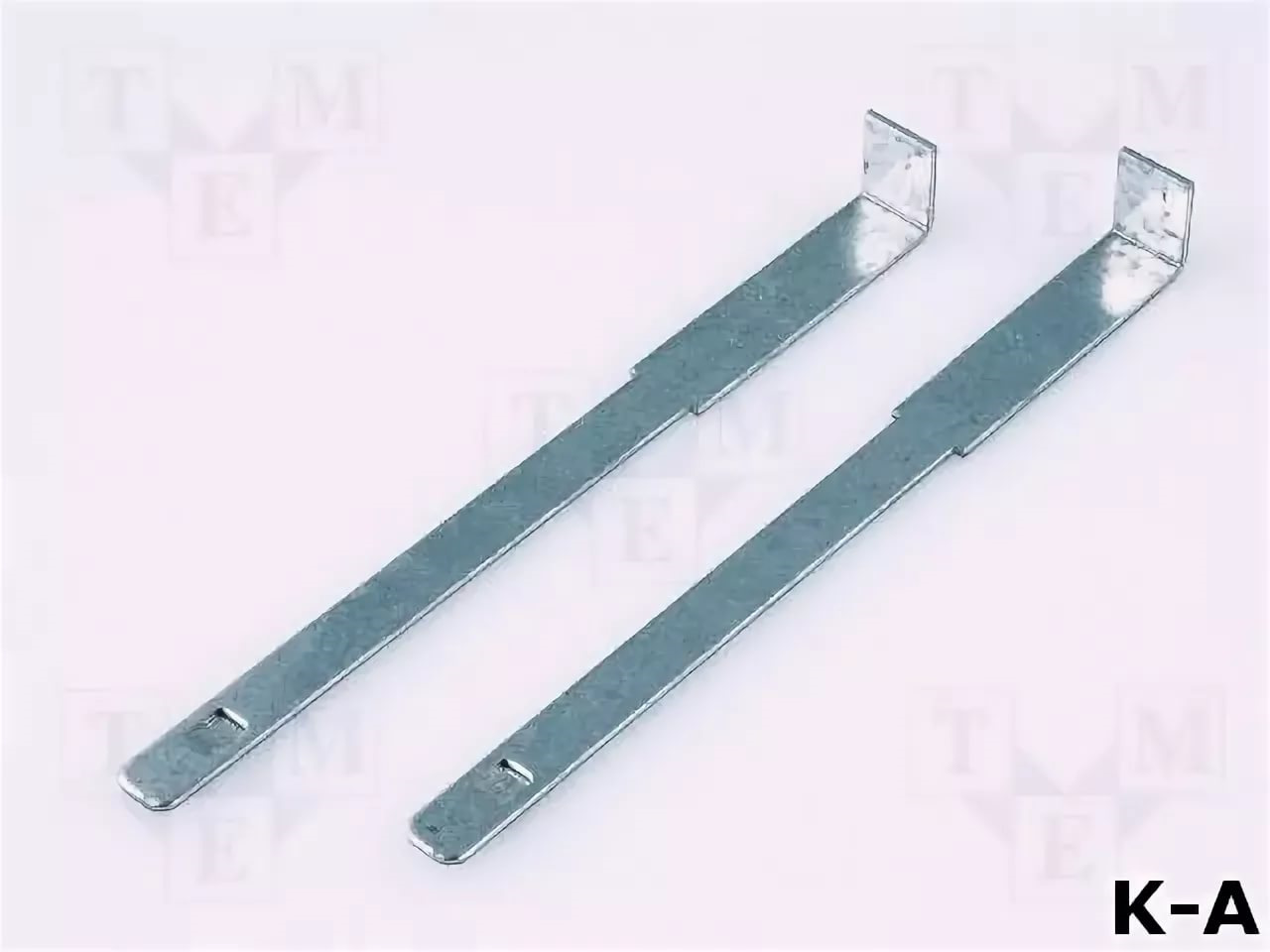

Дайте, пожалуйста, фото пластинок для снятия!
Да любые полоски металлические, подходящие по размеру щелей. Типа вот этих (фото из инета)
