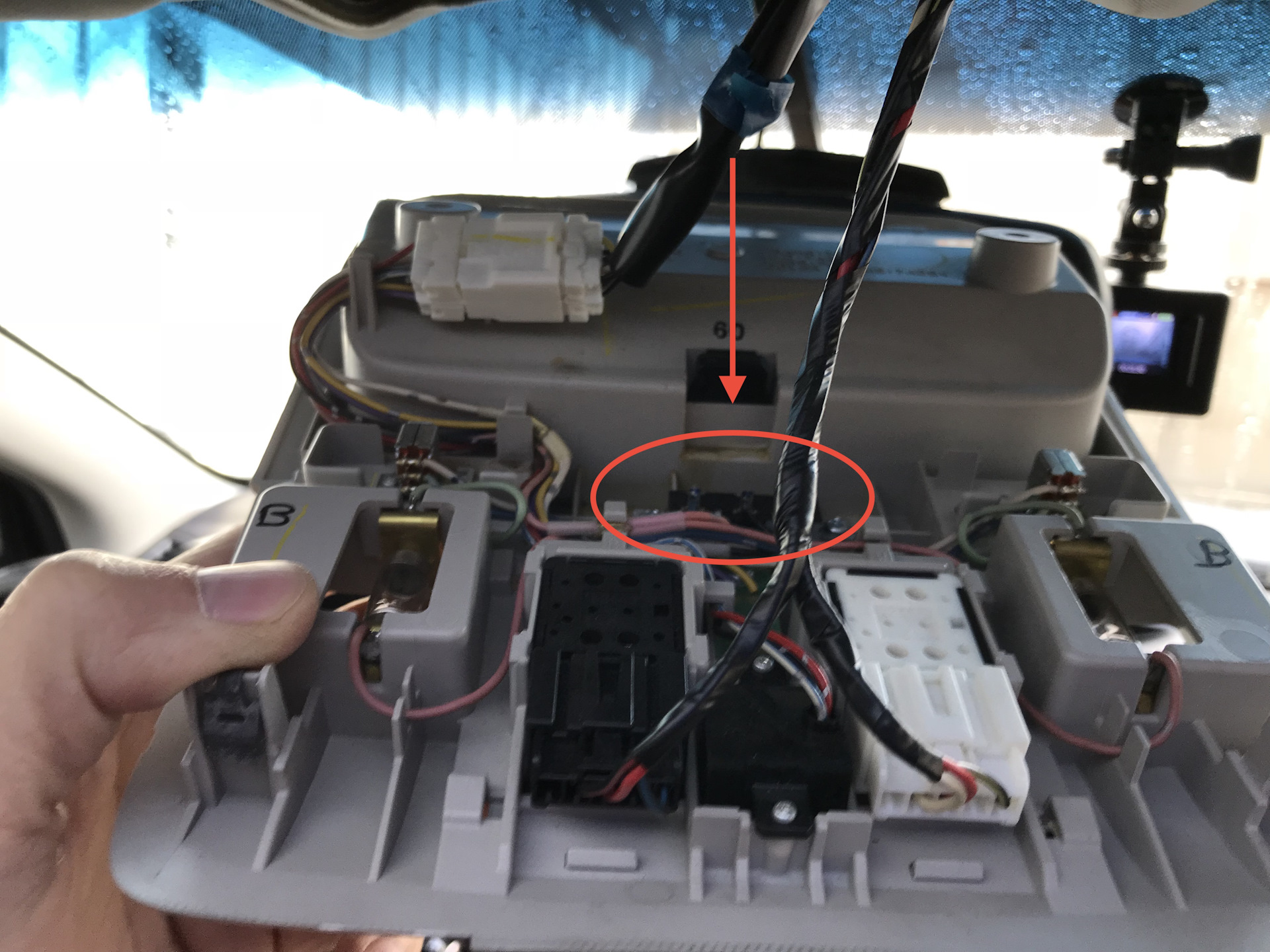

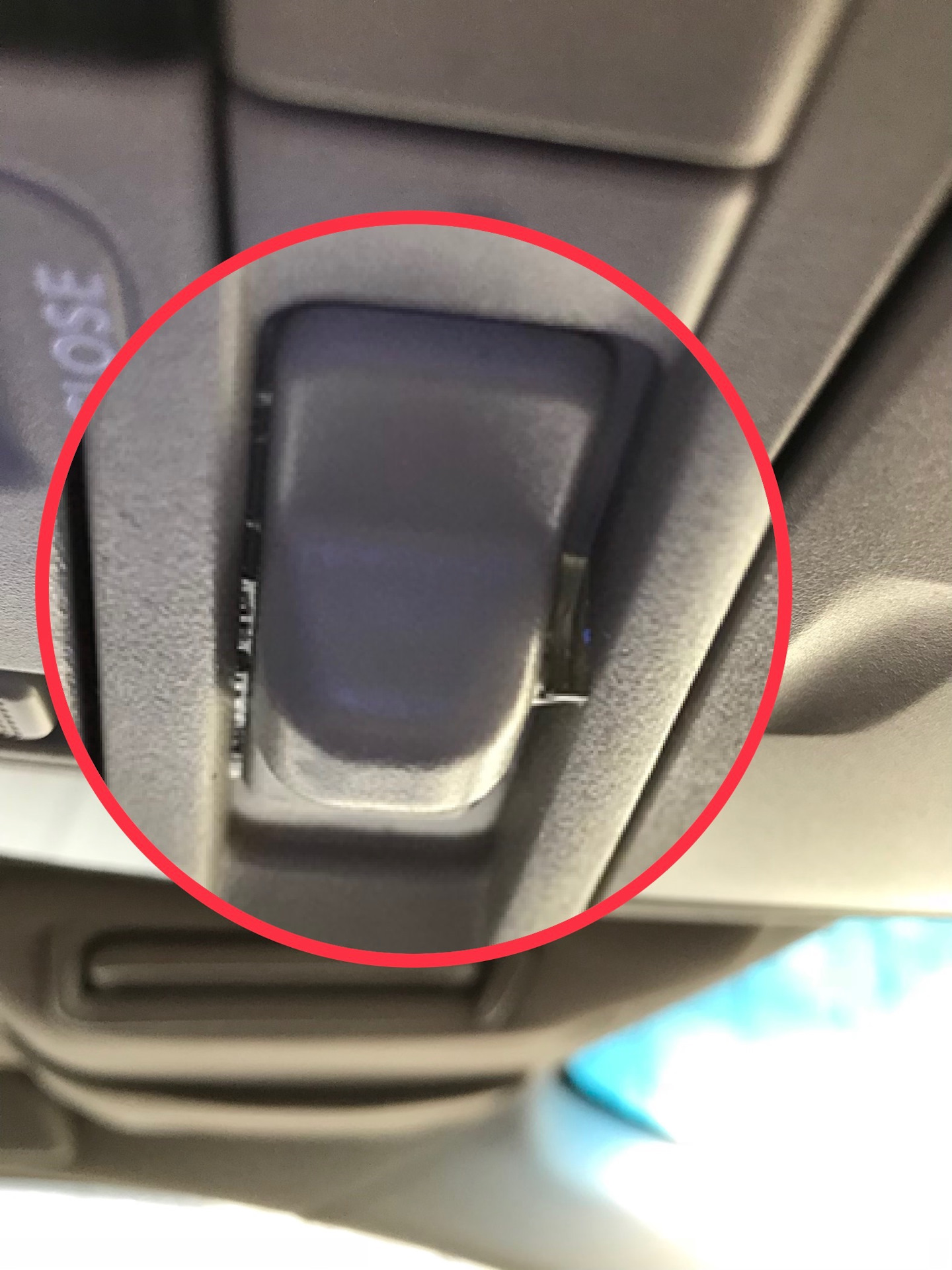

С приходом теплых деньков и проливных дождей потек люк, точнее как потек — начало капать с выключателя плафона аккурат в подстаканник. При хорошем дожде могло стопку 50-100 мл накапать. Естественно, такой расклад вещей мне не очень понравился и я стал искать причину.

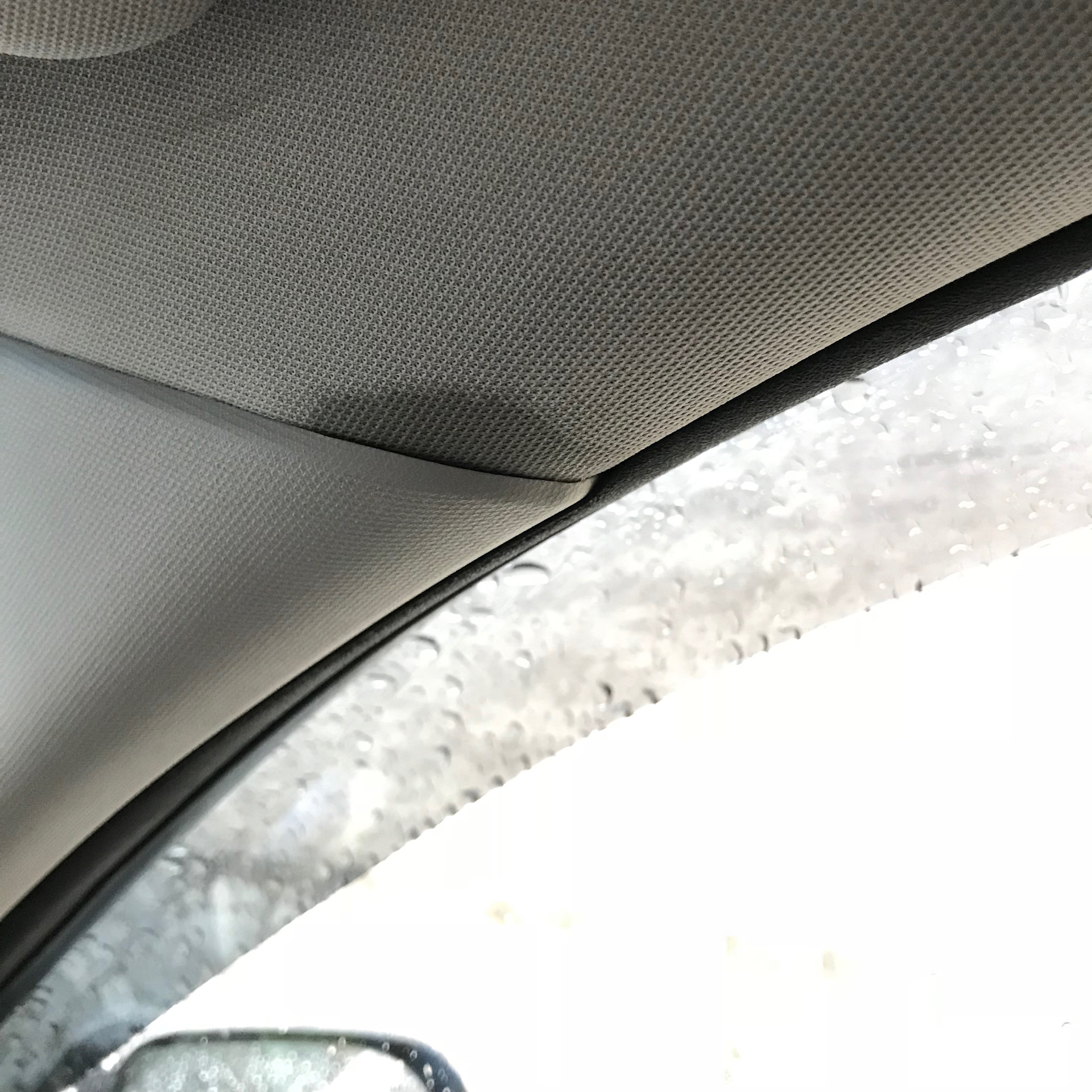

И вот на днях, сажусь в машину и наблюдаю следующую картину — в подстаканнике опять пару стопок воды и плюс ко всему появилось мокрое пятно в районе передней правой стойки

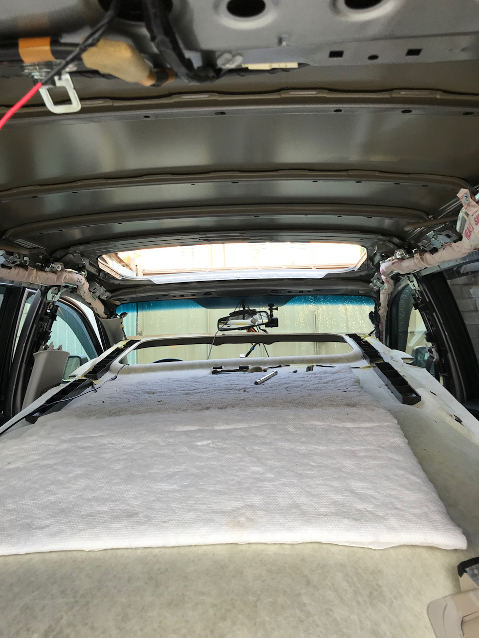

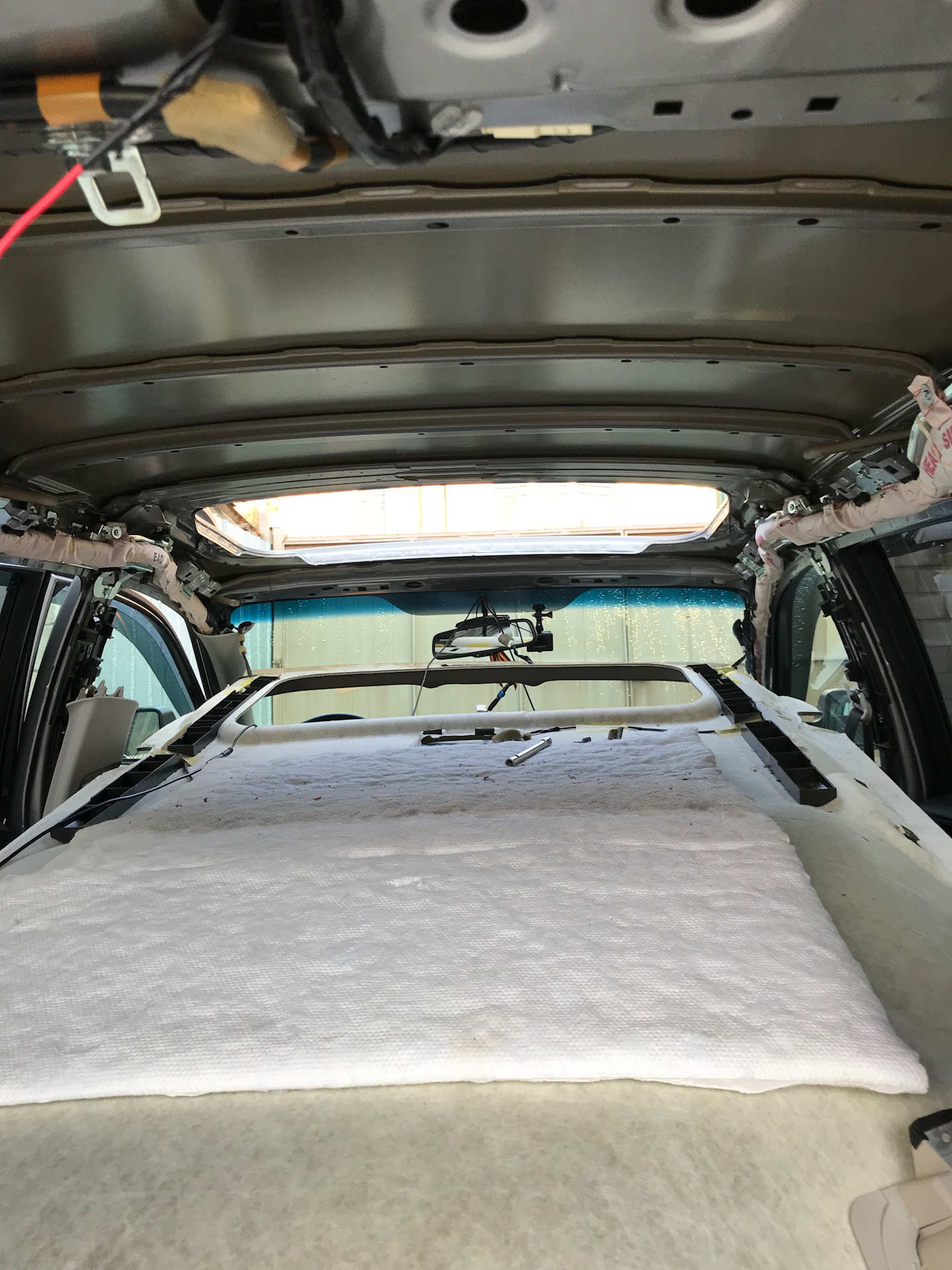

Делать нечего, надо вскрывать пациента
Посоветовавшись с моим очень хорошим другом и по совместительству "специалистом по вскрытию потолков" (один раз он это уже делал), заручившись его поддержкой в виде фотографий как он в это время жарит мясо, я решил сначала разобрать только часть потолка, чтобы можно было отогнуть подшивку и посмотреть, откуда течь так как было выдвинуто предположение, что либо где то в поддоне имеется трещина, либо соскочил/не держит дренажный шланг.

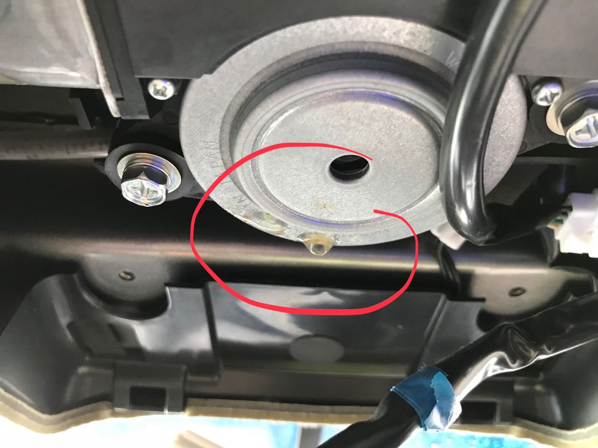

Первое, что я увидел, когда снял блок управления люком — это капли воды в районе редуктора в аккурат над выключателем освещения салона
Вообще, разбирать потолок то еще удовольствие. По идее ничего сложного в этом нет. Вся эта махина держится исключительно на декоративных элементах стоек, уплотнителях проемов, ручках, солнцезащитных козырьках и плафонах. Также имеется всего один пластиковый пистон под блоком управления люком и еще 3 на декоративной накладке пятой двери. Но времени снять все это добро, при этом ничего не сломав, занимает прилично.

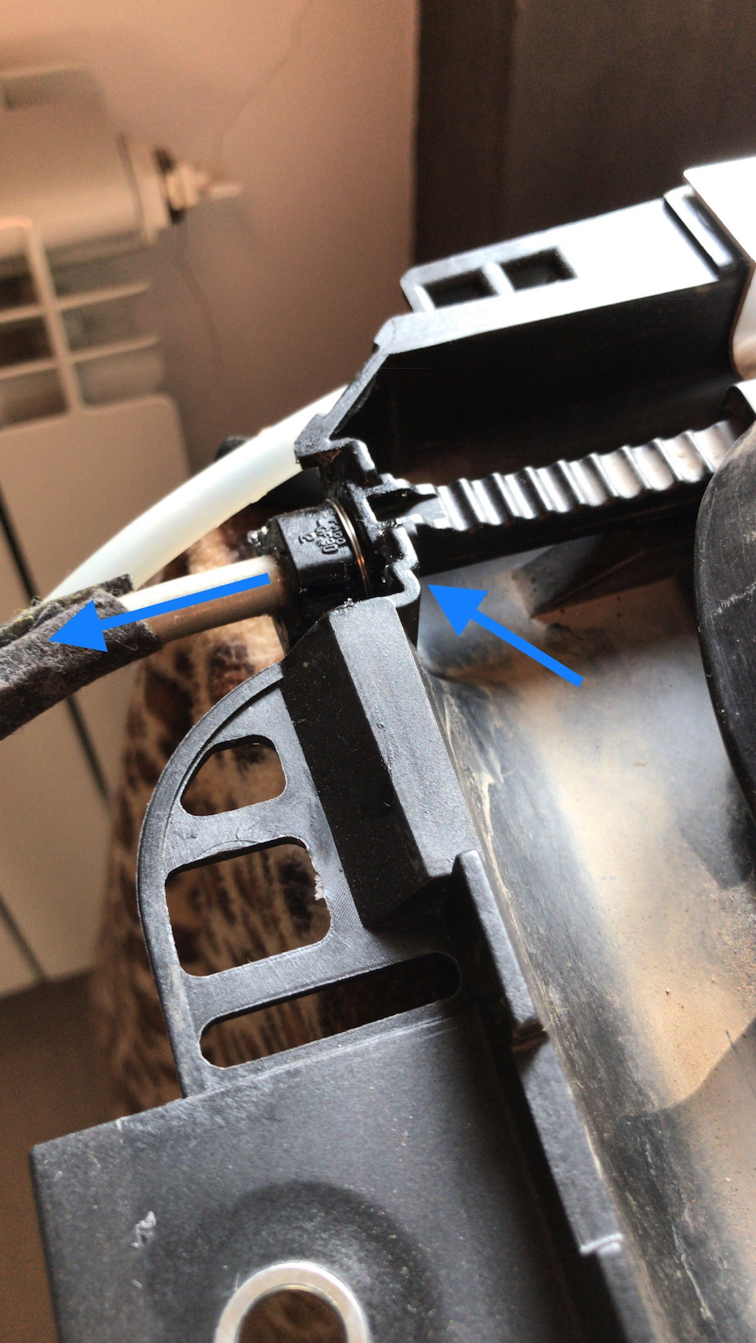

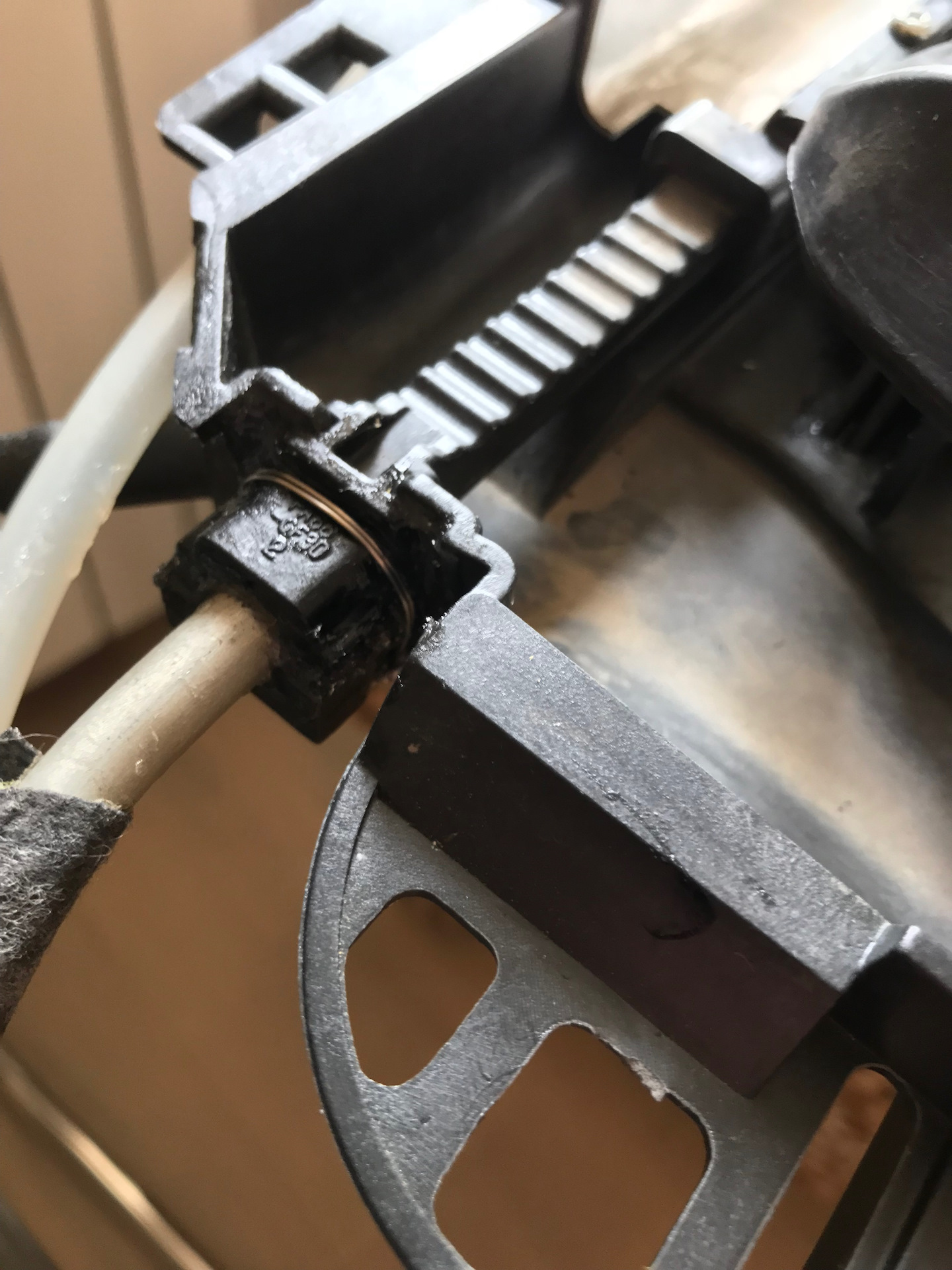

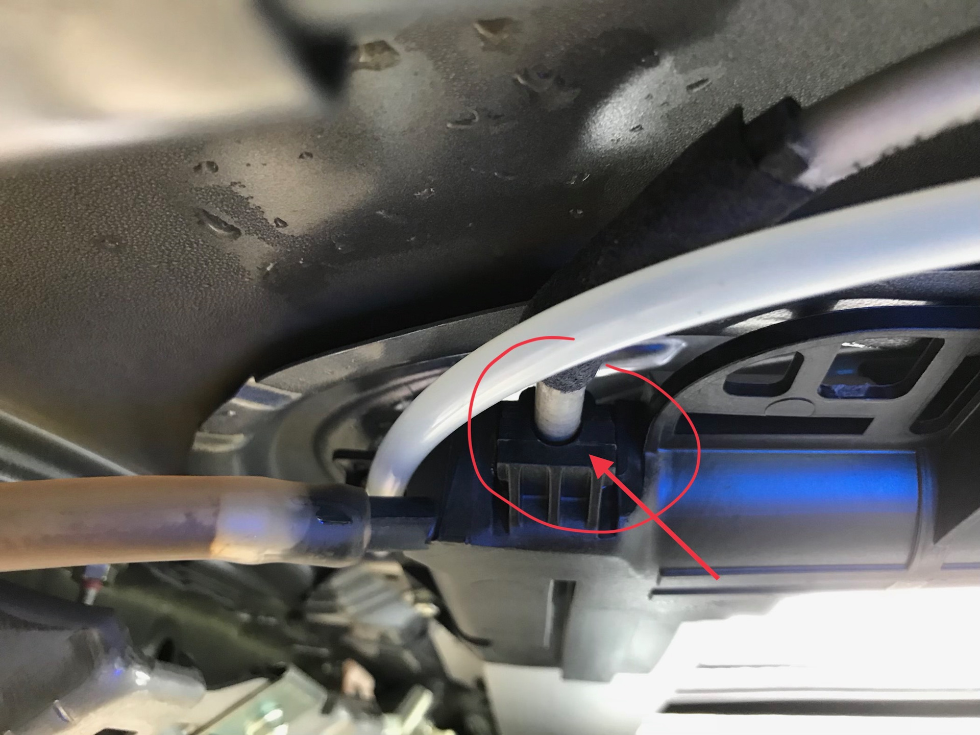

Едем дальше. После вскрытия части потолка я обнаружил еще одну протечку в районе фиксации алюминиевой трубки, в которой ходит тросик управления люком.

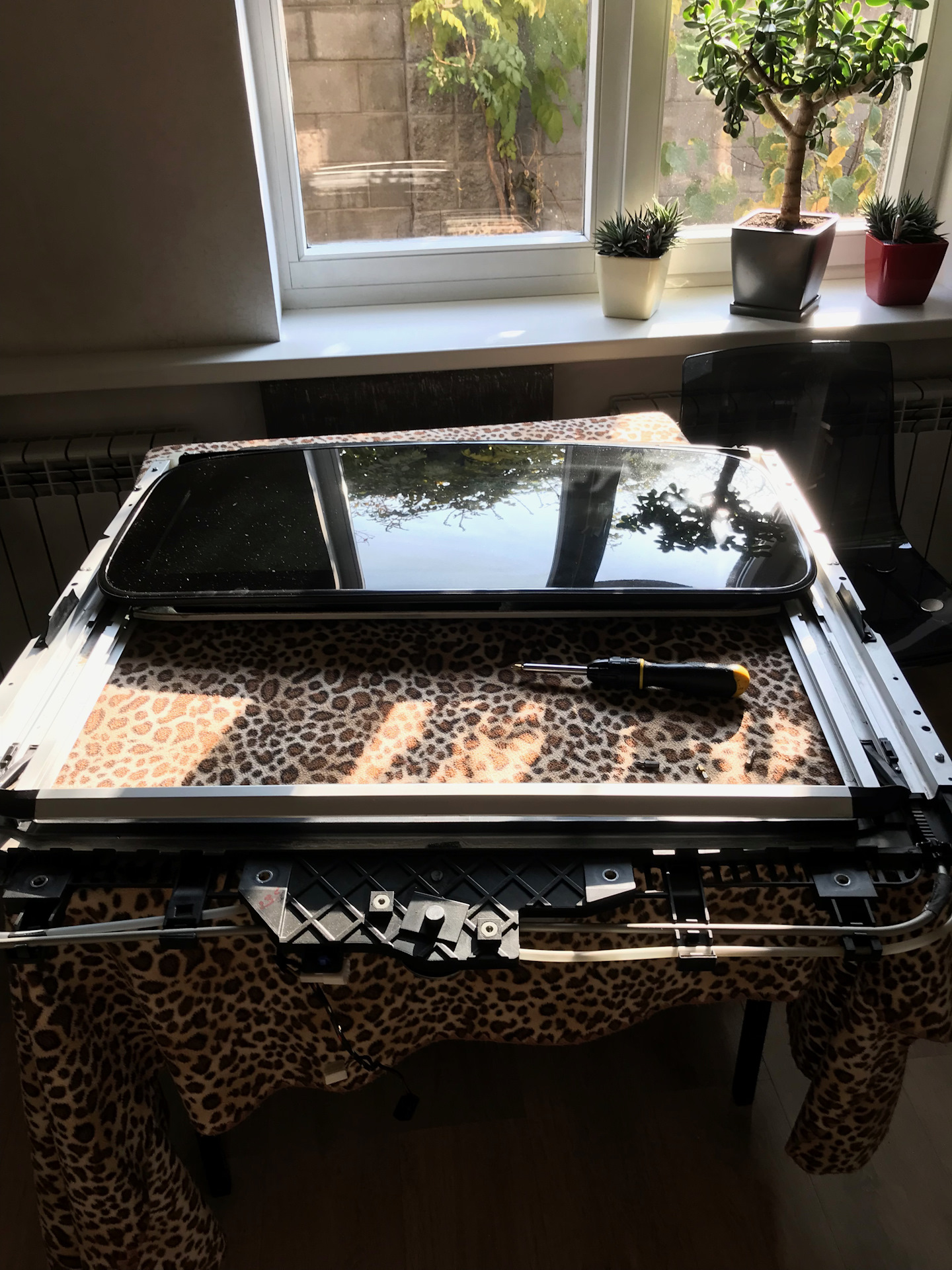

На фотографии видно, что пластиковый зажим, который должен фиксировать трубку отошел, и образовалась щель, через которую стала просачиваться вода. Так как устранить данную проблему на месте можно но сложно, тем более, возможно там есть уплотнитель и его тоже бы не помешало проверить, я решил теперь уже полностью разобрать потолок и снять люк.

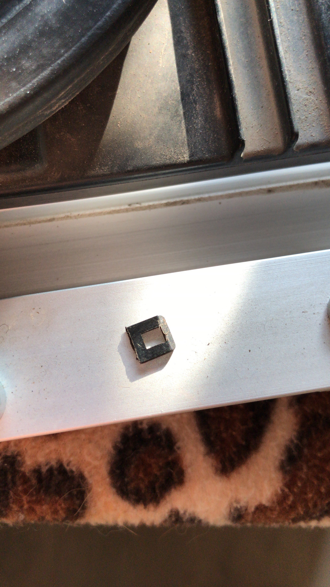

А вот и причина плохой фиксации трубки — отломилось ушко

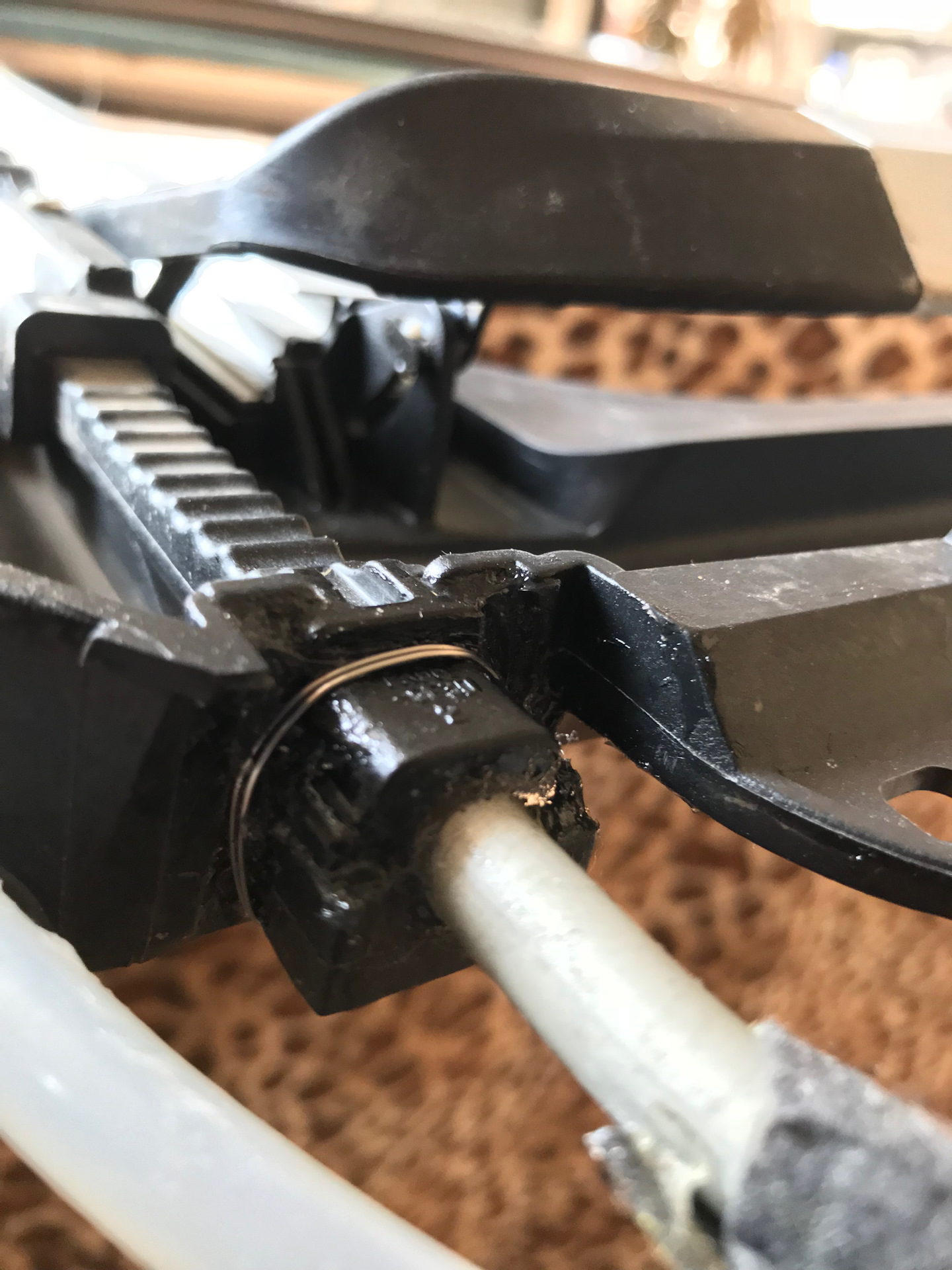

Доскональное изучение "инженерной мысли" показало — никаких уплотнителей там нет, все держится на магии исключительно на пластиковых фиксаторах, поэтому, как подобает советскому человеку, посадил все это дело на силикон и для надежности прихватил "народной" сваркой

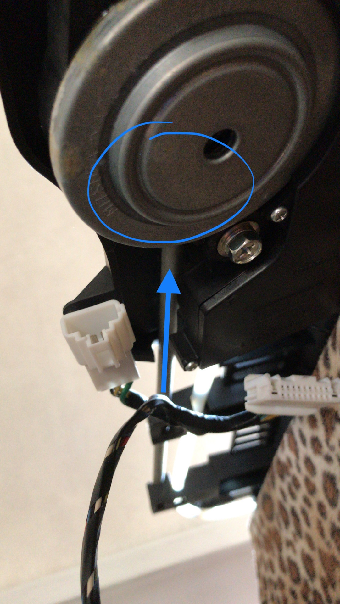

Но, мысль, откуда капли на редукторе, никак не хотела меня покидать и после бутылочки пива за удачно проведенную операцию, на меня снизошло озарение…
Теоретически — вода может попасть в редуктор по этой самой алюминиевой трубке.
Причина этому, как мне видится, заключается в следующем — если не пользоваться люком и не следить за его уплотнителями, то рано или поздно они просядут и начнут пропускать воду. С одной стороны, для этого предусмотрена защита в виде поддона и дренажных отверстий, с другой — если течь сильная, то дренаж тупо не справляется, уровень воды поднимается и она начинает просачиваться в трубки. Тут уже никакие танцы с бубном не помогут…

В конечном итоге мне помогла регулировка положения самого люка, я расслабил крепежные болты и дал люку занять правильное положение в проеме, после этого течь прошла, а вот как вода попадала в редуктор, описал выше
