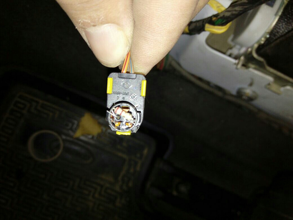

При покупке машины висела ошибка подушек безопасности. При диагностике показало что ошибки исходят от ремней безопасности. Купил два сопротивления по 2.2 Ома. Вскрыл боковые панели, вставил сопротивления, заматал изолентой. Все манипуляции делал на отсоедененном аккумуляторе. И так поворот ключа — мужик исчез.
Зы узнавал в Ростове-на-Дону эта манипуляция стоила бы около 6000 рублей. Мне вышло 2 сопротивления по 2 рубля . Итого 4 рубля.

Подскажите, какая мощность резистора нужна и резистор 2,2 Ома только в ремни вставляется? В подушки другое сопротивление нужно? На Cruze было лобовое столкновение, стрельнули обе подушки и оба ремня. Запихнул везде сопротивление 2.2 Ома 1 W ошибка не ушла
в подушки ничего не засовывал, у меня без подушек ушла ошибка.

Диагностику делал? Что показывает, откуда ошибка (ремни, передние подушки, боковые подушки)?
Не делал, сказали прошить приборку надо под моё авто и всё будет гуд!

А что за проблема с ремнями, стреляные что-ли?
Ага
А без резистора надо преднатяжитель менять ?
не могу сказать, не знаю
