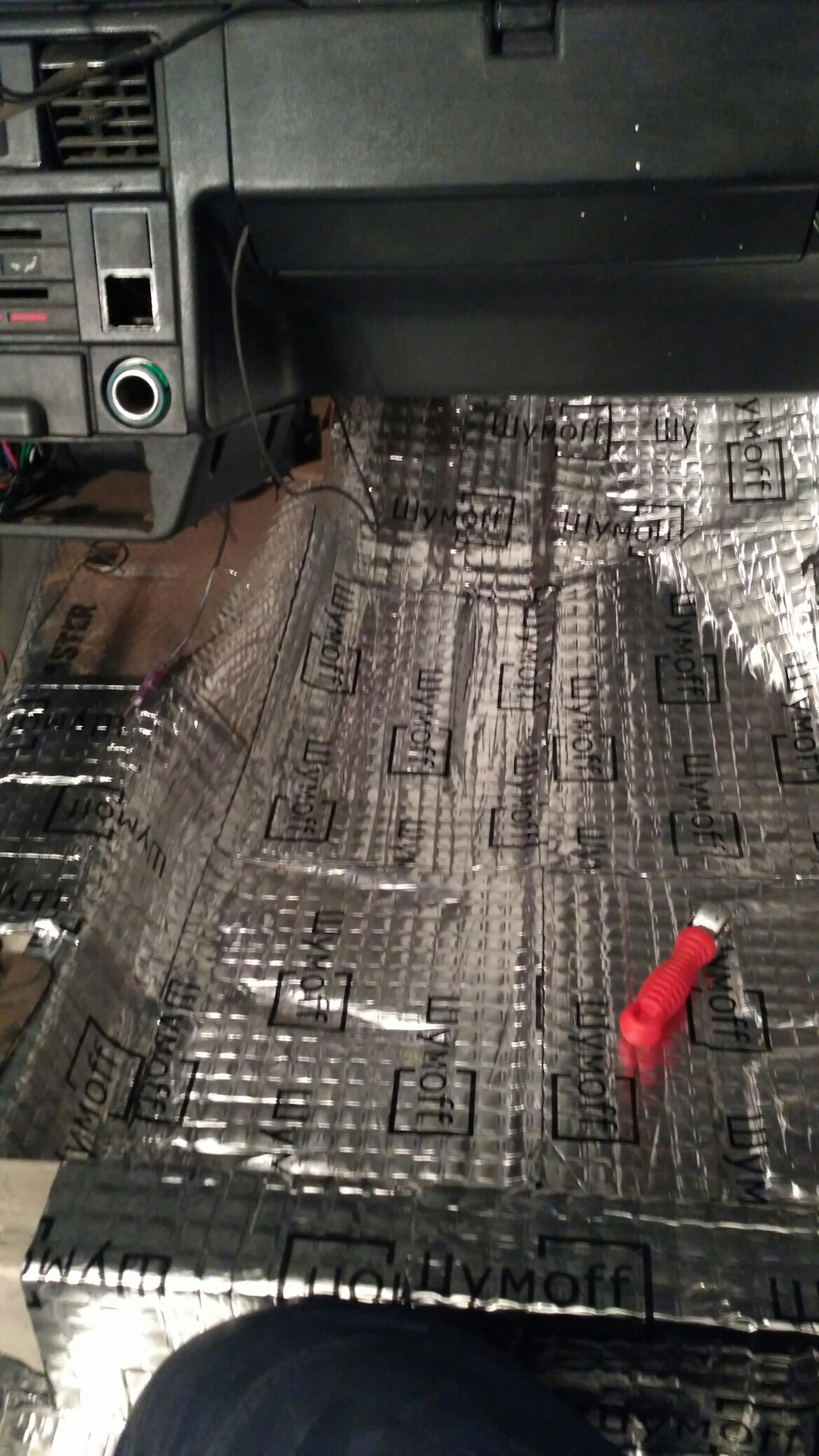

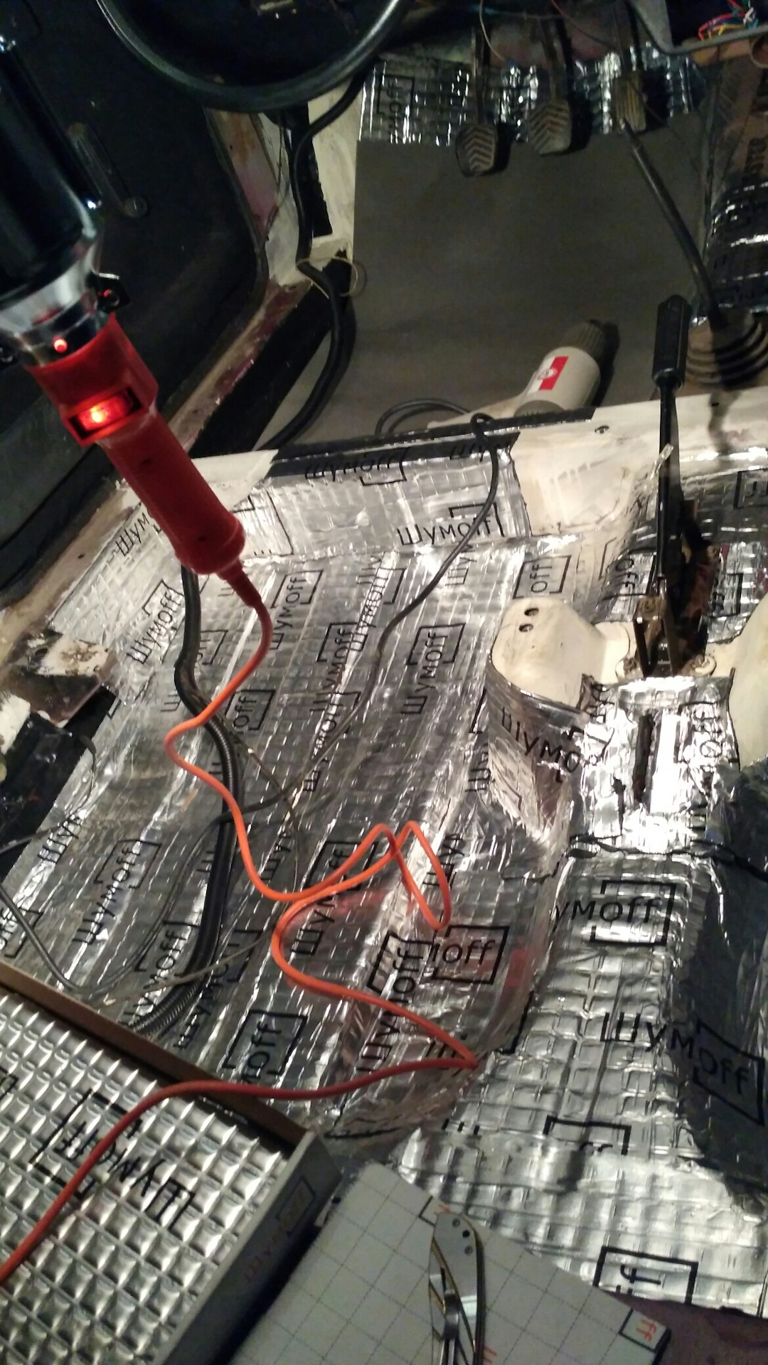

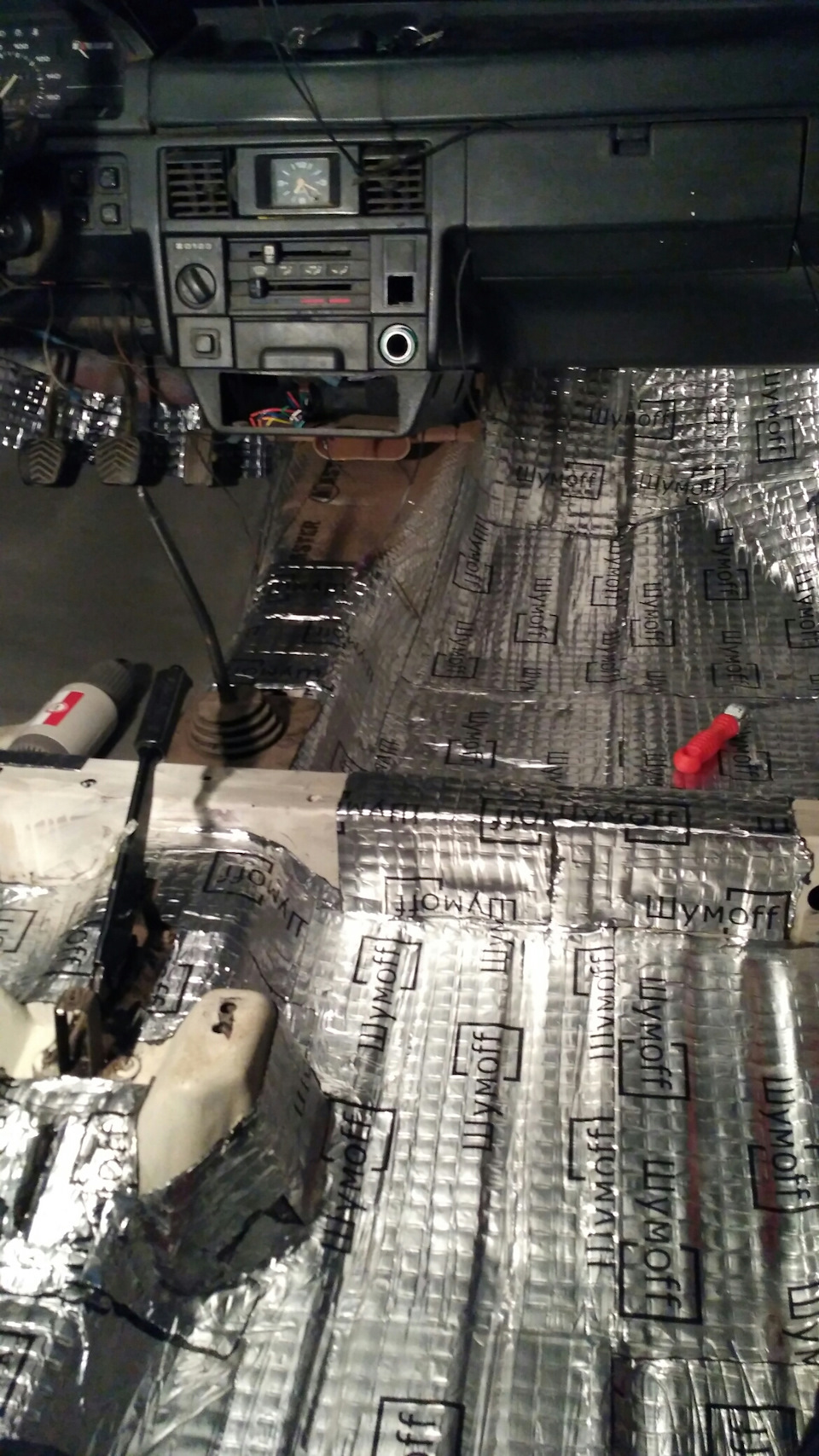

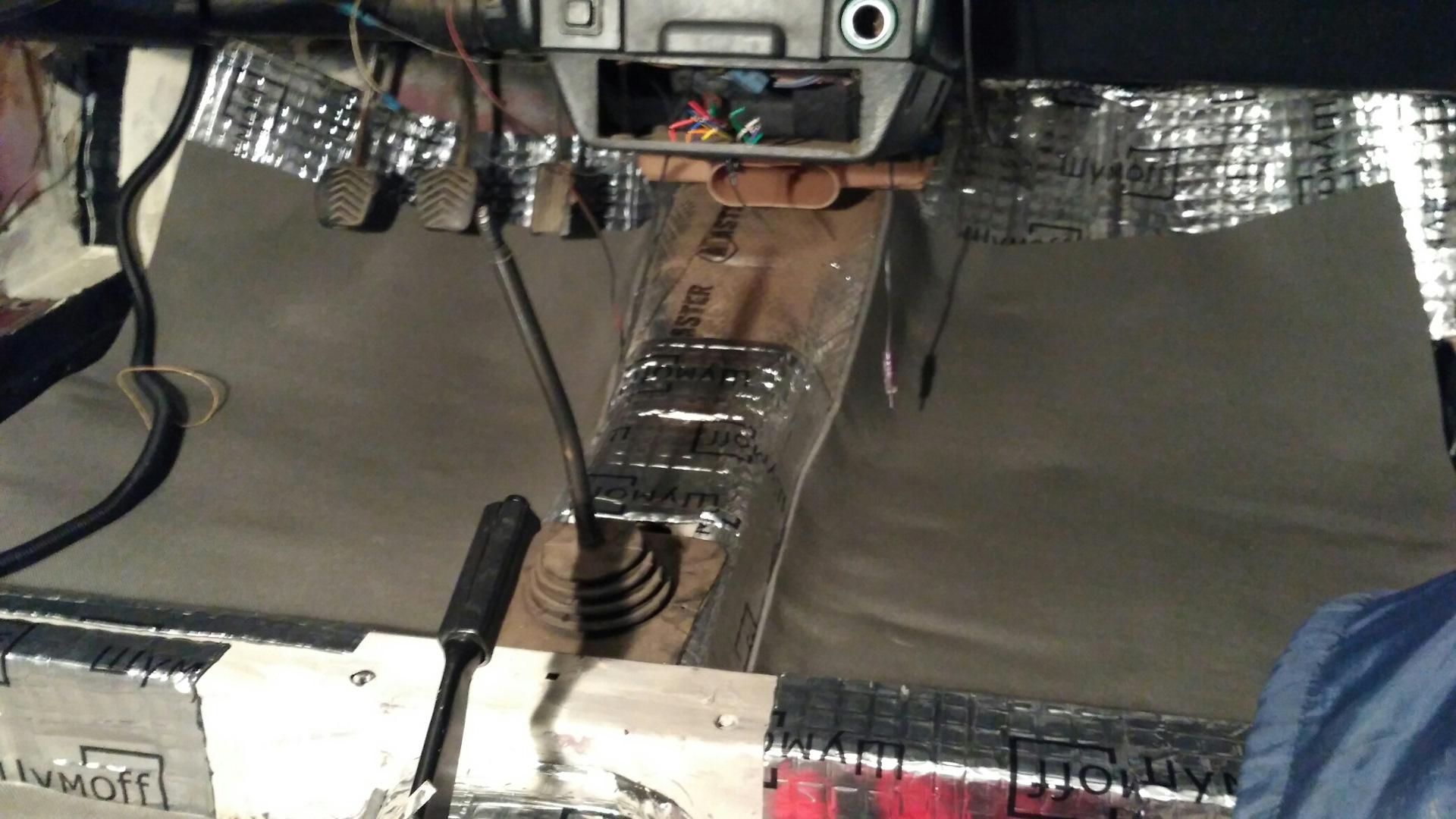

За ночь краска высохла и я приступил к шумоизоляции. Для основы выбран Шумофф М3, под фен. ушло почти две пачки далее сплэн 8мм, влагостойкий. Так как у меня лежал в машине линолиум, был заменен на заводское покрытие. Провода стараюсь прятать в гофры )))
Комментарии 11
Вибра есть, тепло есть, а шумопоглощение не будет чтоли ?
хз. например что?)
например герметон или хотя бы плотный ватин
я изучу это вопрос, спс за совет ;)
Я ничего против конечно же не имею, но лучше бы конечно до ума довести. Разница будет небо — земля. Всегда пожалуйста !
Моторный щит со стороны салона очень многое дает. Я себе сделал щит, а полы не стал.
Обезшумь как следует тонель от мотоотсека, где находится ручник и кпп.Шум оттуда тож оч большой, особенно через дырку ручки коробки
вроде тунель хорошо проклеил) моторный щит заклею, когда буду ставить торпеду от вектры)))
Я шумил когда-то всю машину, а торпеду было лень снимать.Сейчас в двойне лень и жалею, что тогда не сделал.Двиган орёт-пи$дец, после 3.000.Слышно, что из-под торпеды.
Зато слухаю и контролирую, ровно ли он работает или нет=) Можно ещё и окно вырезать под торпедой, чтобы вообще всё подкапотное пространство контролировать визуально=)))))
я в течении месяца сниму торпеду)
