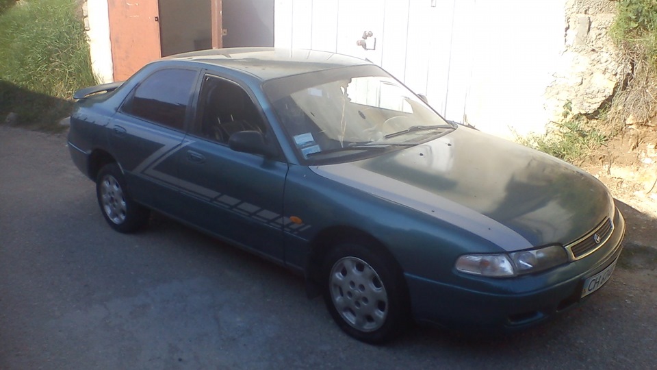

ранее писал что потухли фанари заднего хода, при езде назад. решили проверить лягушку на каробке, сделали ето так: разъеденили штекер от лягушки, взяли другую лягушку (с проводом и штекером) и подсоеденили к машине, включили зажигание и вткунли зад передачу при етом выжав лягушку., . лампочки МОЛЧАТ .вывод что моя лягушка целая.а в чём тогда проблема? (((. что делать куда лезть? лампочки целые.
Mazda 626 1993, двигатель бензиновый 1.8 л, 105 л. с., передний привод, механическая коробка передач — своими руками

проще было контакты в разъеме к лягушке перемкнуть. та лягушка которой проверяли исправна?
