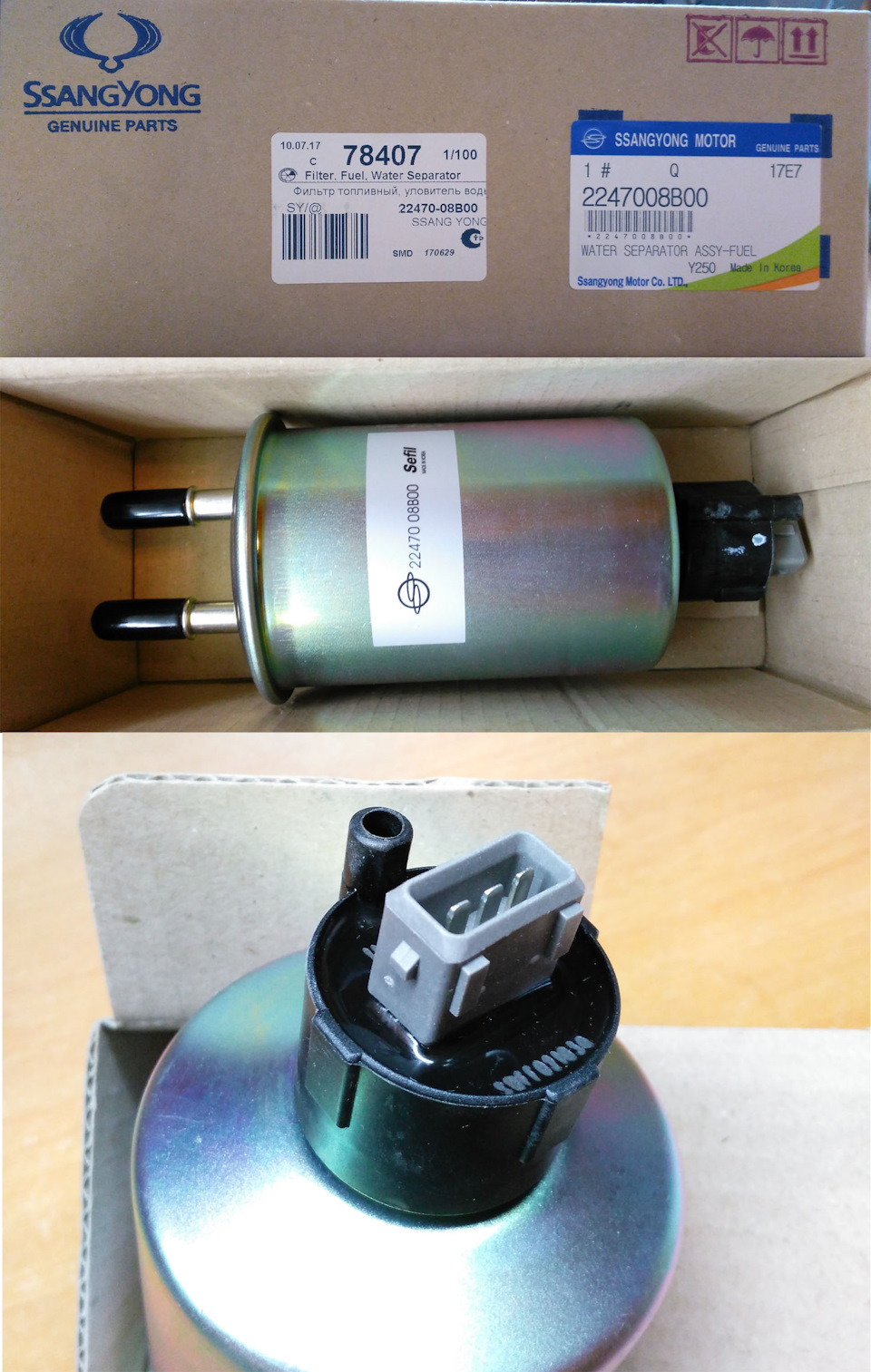

Датчик SsangYong 2247509000 ~2100 руб.
Сепаратор с датчиком 2247008B00 ~2100 руб. Мда, вот так маркетинг…

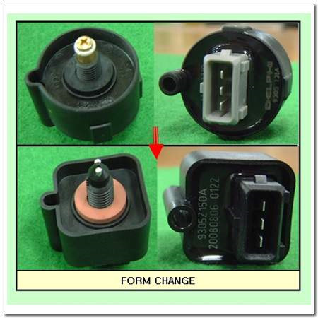

Решил разобраться, что за датчики, от чего подходят, сколько стоят.
Оказалось, что каталог предлагает два датчика, круглый и квадратный.
Круглый Delphi 9305131A
Квадратный Delphi 9305150A ~1500-1800 руб.

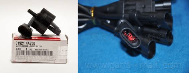

Конструктивно точно такие же датчики стоят и на Хундаях, но у них разъем для подключения другой и висит на проводе.
Hyundai-KIA 319214A700 ~700 руб.
Parts-Mall PDA-W007 ~400 руб.

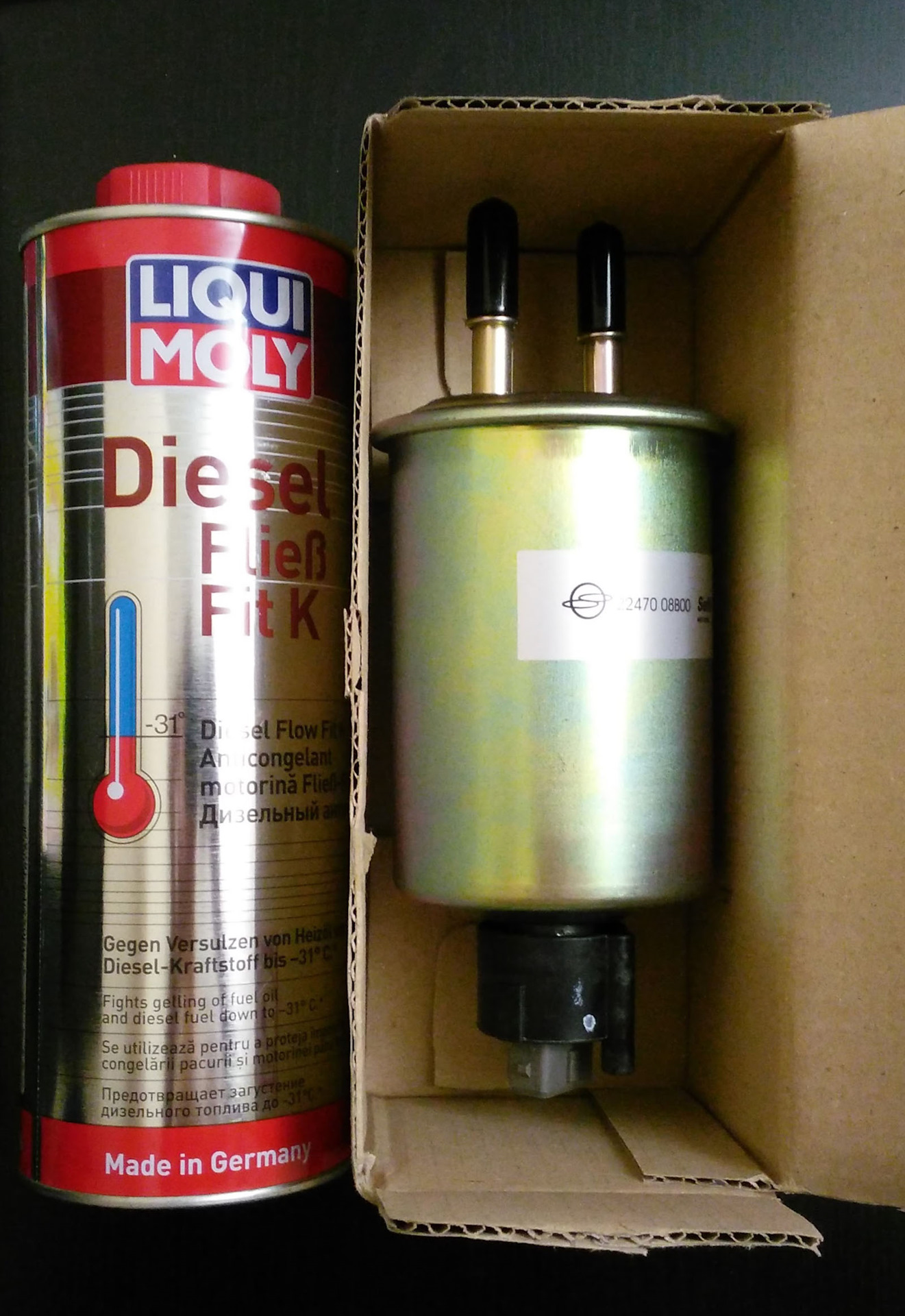

Где-то читал, что на пробеге в 150 тыс. необходимо менять сепаратор, мол какая-то там сеточка может отгнить. Ну и решил заказать целиком сепаратор.
Оказался с круглым разъемом
Обратите внимание, на всех датчиках есть бортик со стороны колбы и некий полый цилиндр, обращенный вниз. Открутив не до конца датчик, жидкость будет вытекать из этого отверстия. Объем сепаратора ~1 л.

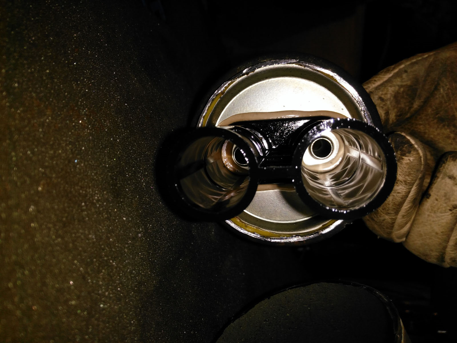

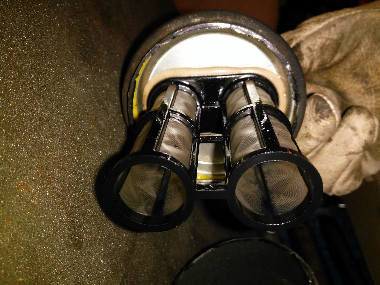

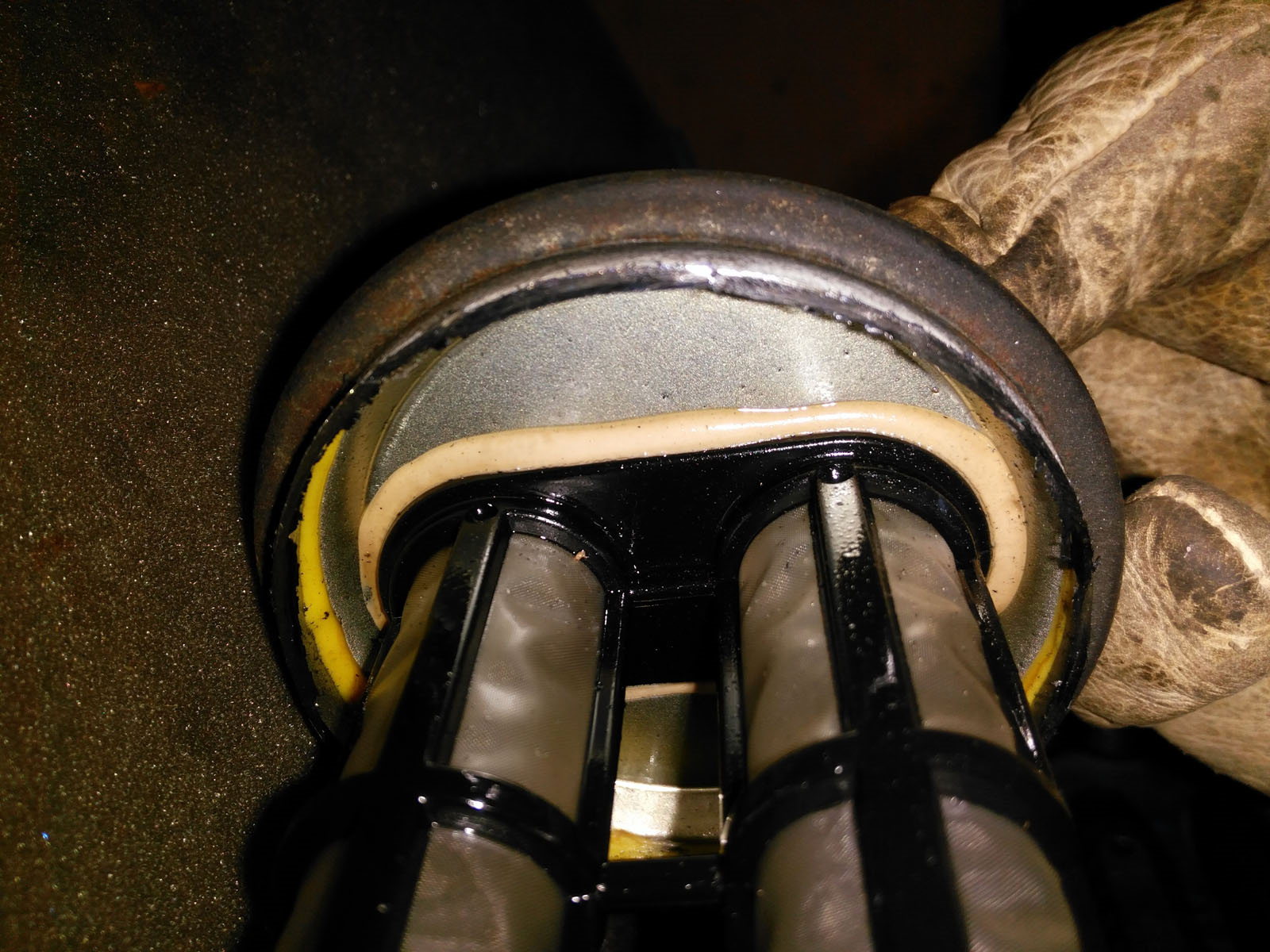

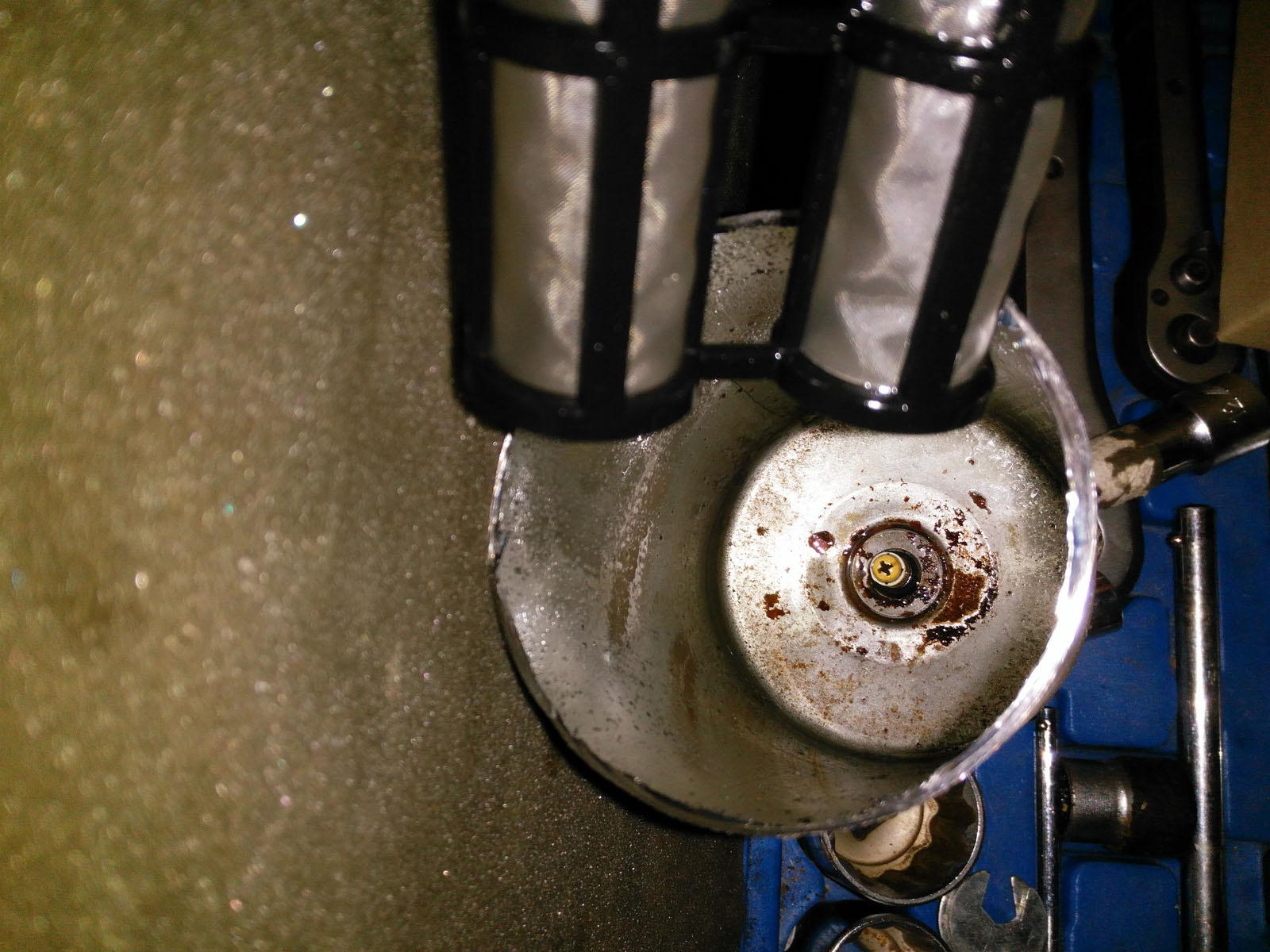

Ну и решил старый сепаратор распилить дабы понять, так ли нужно его менять и что там у него внутри.
Все элементы внутри оказались сплошь пластиковыми. Ржаветь там нечему. Да и менять его нет нужды.

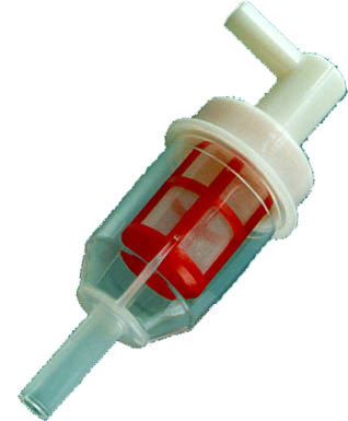

Судя по распилу — эт просто фильтр типа
У того на дне вода должна отстаиваться, а у этого на картинке не такая идея.
таки да, но вот у меня нету сепаратора, датчик воды(квадратный) ввернут в фильтр… какая разница. откуда сливать воду. если она и будет?
Судя по распилам фильтров- фильтрующая функция от этого сепаратора не пригодится.
Все так, у сепаратора из плюсов — только обьем, а так при его отсутствии и фильтр справится. Об этом и в инструкции сказано, фильтр надо чаще сливать.
