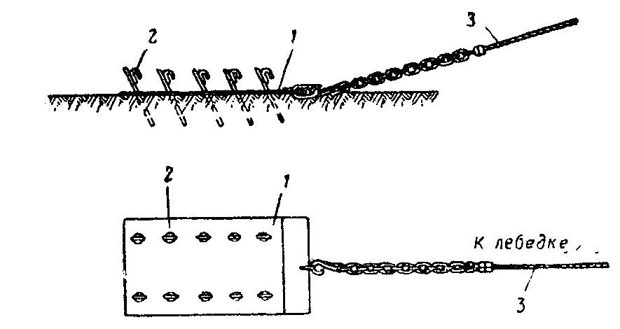

Решил я сделать "якорь", хотя нафиг он мне нужен был — так и не могу сказать. Просто был комплект для лебежения домкратом, и я его так и не попробовал. Хотя попробовал — Набор для использования домкрата в качестве лебедки у меня не получился, да и я разочаровался в этом устройстве, пойду напеку пирожков, и буду толстеть, чтоб силушка ратная прибавилась.
И в отличии от этого комплекта якорь показал себя отлично! Хотя, из-за лени природной, и "дрищавого" телосложения я забил всего 4-ре штыря, и то не правильно. Нужно было забивать под углом, а я зафигачил ровно.
Ну решил и решил сделать.
Нашел полосу 40*5 мм, насверлил отверстий D18, шакл спросил у энергетиков. Чтоб шакл на фото не узнал наш энергетик — я его покрасил! А то уже 6 штук "стырил" как то не удобно становится. Но я их конечно не ворую, а выпросил у его работников его службы.
Всё баста! Сэкономленные 300 рублей на шакле, я потратил на штыри и краску в баллоне. Краска очень дорогая (160 руб) и говнястая, не красит нифига. Три слоя зафигачил, чтоб на этих фотках якорь красиво смотрелся.
И вообще, заметил за собой что DRIVE2 меня мотивирует на уборку в гараже, покраску, мойку и проч. Лишь бы лишнего не попало на фото, а что попало — смотрелось хорошо.
Штыри в чермете взял D 16,5 мм. К ним трубки приварил, чтоб этот же штырь и лез. Это нужно, чтобы можно было вытащить двумя руками, вставив не забитый или уже вынутый из земли штырь.
Короче потратил я 300 рублей на якорь и остался им доволен. Весит набор примерно 6 кило. Занимает место мало.
Думал развалится на первом "ручном" лебежении, но якорь "не сдался", а УАЗ на тормозах, и с весом одного человека — сдался, проехав почти полметра. И я "сдался" силушки ратной мало.

По этому образу и подобию уже продают "текстильный".
Поизучаем якорение. Прикинем что для тундры луче будет
так же цепь можно использовать и прибивать её штырями
Цепь тоже можно, можно веревки, можно арматуру с петлями, … Но мне удобней полоса.
Игорь, из чего штыри не пойму… я на арматуру смотрю…
Обычный пруток. Арматуру забивать будет проблемно, она "ребристая"

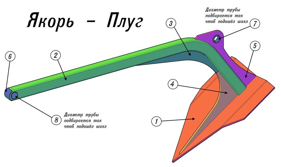

Круто, но в болоте работать не будет…
Для болота другой
Плуг?
"грузин" — www.drive2.ru/l/488188661364425462/

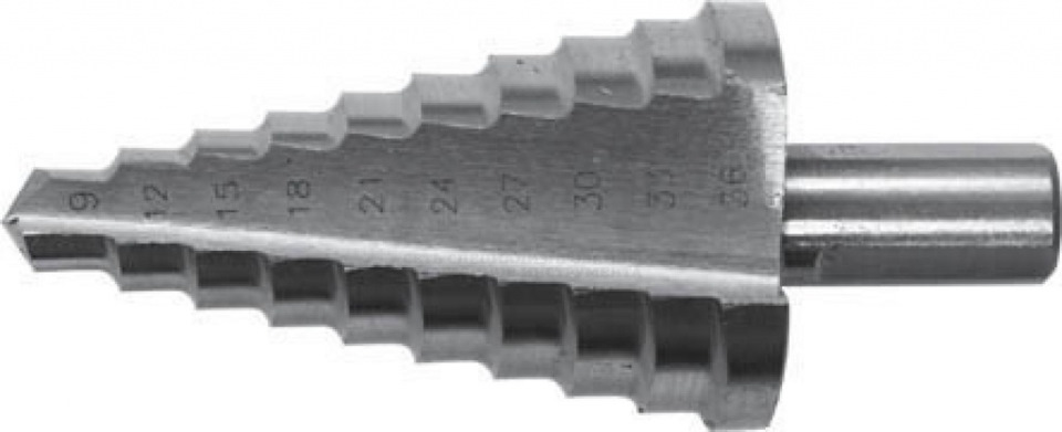

чем сверлил д18?)
Дорогое сверло, не знаю на сколько хватит такого.
Сверло дорогое, знаю. Но проверено мной не раз. На работе сверлили им отверстия в трубах для радиаторов. Толщина трубы 3 — 4 мм, отверстия на 27. Ресурс сверла примерно 400 — 600 отверстий, смотря как сверлить.
Причем скромный станочек корвет 47 вполне тянет такой диаметр)
P. s. точить это сверло кстати тоже можно, шлифуя/фрезеруя горизонтальную поверхность на фото. Но мы просто отпиливали болгаркой. Хватало еще на пару сотен отверстий)
не знал про такую заточку.
у меня лет пять такое, пластмассу отлично а вот сталь — жалею я его.
Если не ошибаюсь, то мы всегда брали канадский FIT. Сейчас много других производителей, много Китая. Такие ни разу не пользовали, соответственно их ресурс и применимость для металла мне неизвестны.
Как раз и у меня FIT/ В коробочке квадратной. Но я думал это Китай.
Да там вроде "Сделано в Канаде" раньше было, щас не знаю. Это сверло металл берет легко, но желательно в дрели его не применять для металла, только станок. Негативный опыт в дрели тоже есть, так съедается очень быстро)))
Нужна дрель низкооборотистая, и чтоб место сверления остужать.

чем сверлил д18?)
Обычный сверлом, в станке на работе.
