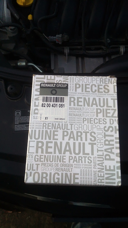

Андрей, привет. Зачем берешь в Реношной упаковке фильтр? Там лежит добрый старый
МАNN C 1858/2, но уже на 5$ дороже. Посмотрел на автосупе — оригинал 28р. ну а Манн 18 р.
Да давненько уже лежал…
