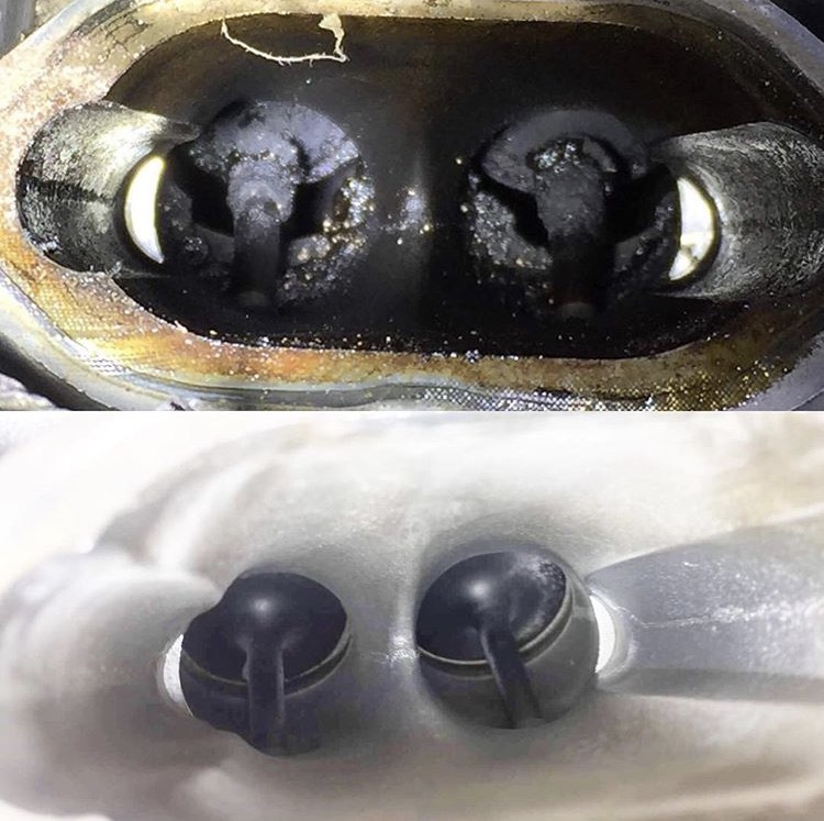

Случайно мимо проходил. На турбомоторах EJ система ЕГР отсутствует. Ее там не было никогда вообще.
На FA присутствует ЕГР.

www.drive2.ru/l/487396463236612543/
Интересно что на турбо SH нет EGR, неужели на FA20DIT имеется?
Разные поколения моторов.
Глубокая мысль, кэп!)))
Я уже нагуглил что с левой головки берет. Так и не понял откуда именно. Видимо из выпускного канала.
Кэп, ЕГР — это когда выхлопные газы отправляются обратно в цилиндры и логично, что они берутся из выпускного канала))
Ох. Ты бесполезный собеседник. Ноль информации только гонор непонятный. Обиженный какой-то.
Так что в итоге, EGR лучше отключать получается. Даже без механического глушения будет хороший толк в препятствии отложений гумна?
А разве есть проблема в наличии гумна?
Да, какое-то количество откладывается, но честно говоря, я не встречал случаев, когда эти отложения мешали работе двигателя.
Далее, если прямо так уж хочется, то можно раз в 100 ткм произвести мойку узла. Я помыл на 112 ткм, разницу вообще не ощутил. По стоимости вышло что-то около 12 тыс (работа плюс запчасти). Деньги на ветер.
Принято.) Просто в отчётах на фото то фигурирует нормальное количество отложений.
И что из этого?)
Знаете ли, в выхлопной трассе тоже немало отложений и это как-то влияет?)
Может отключим глушитель, чтобы в нем не оседали отложения?)))

Конечно класс евро будет не 6 а 5 допустим. Лучше уж так, чем потом иметь такое у себя в гбц.
Фотка fa20 Dit
Аргументище!
Фотка fa20 Dit
Ох пля…
Надо бы отключить.
Кстати как EGR то глушил, чем?напиши подробней плиз
ЕГР заглушен программно.
Т.е. механические заглушки не ставил? И что если программно заглушить подсоса выхлопных газов не будет совсем? Просто пытаюсь понять зачем тогда продают механические заглушки, если все можно программно сделать.
Да ЕГР просто закрыт теперь всегда. В дополнение можно конечно что то подложить туда, чтобы 100% герметично было.
Это хорошо не надо тратиться на эти заглушки)
SubaruTank
А в атмо тоже есть энтот ЕГР?
Да на всех атмо Субару с 2005 года есть ЕГР.
Но там не так критично так как есть форсунки которые смывают отложения. В Турбо же реализован прямой впрыск, те форсунки находятся внутри камеры сгорания — и налёт сажи и масла смывать просто нечем
В новых модификациях движков FB (начиная с XV 2017 г.) уже тоже непосредственный впрыск. Значит и там со временем желательно будет заглушить ЕГР?
Думаю да)
SubaruTank
Разве на FB20 есть EGR?
Слышал обратное…

Что дает отключение ЕГР?

1. При отключении ЕГР можно получить прирост тяги с низов: ведь примерно до 3 тыс оборотов часть выхлопных газов возвращается в двиг, а после отключения ЕГР в цилиндрах больше кислорода.

А можно просто отключить ЕГР ?
Можно.
Однако, «просто поставить металлическую заслонку» — не стоит так делать. Лучше программно, с дополнительным внесением изменений и в другие параметры работы двигателя.
А какие минусы есть при отключении кроме как я понял падения на 1 еврокласс? И насчёт бензина вопрос, если обычный форик заточен под 95, 98 туда не желательно ?
Просто так глушить клапан ЕГР (металлической пластиной) нельзя, так как двигатель заточен по умолчанию на его использование. Если глушится ЕГР, то необходимо внести корректировки и в работу двигателя.
Насчет бензина, о каком Форике мы говорим?
Если о Турбовом, то чем выше октановое значение, тем лучше.
