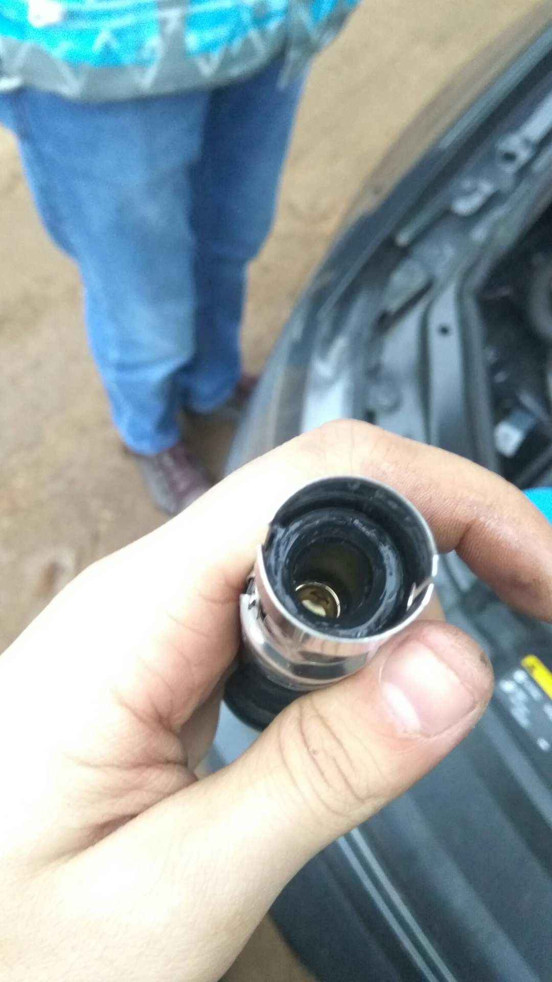

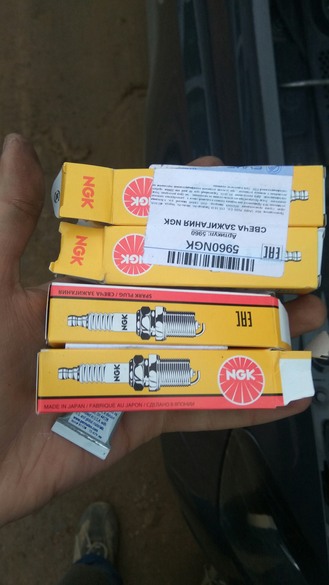

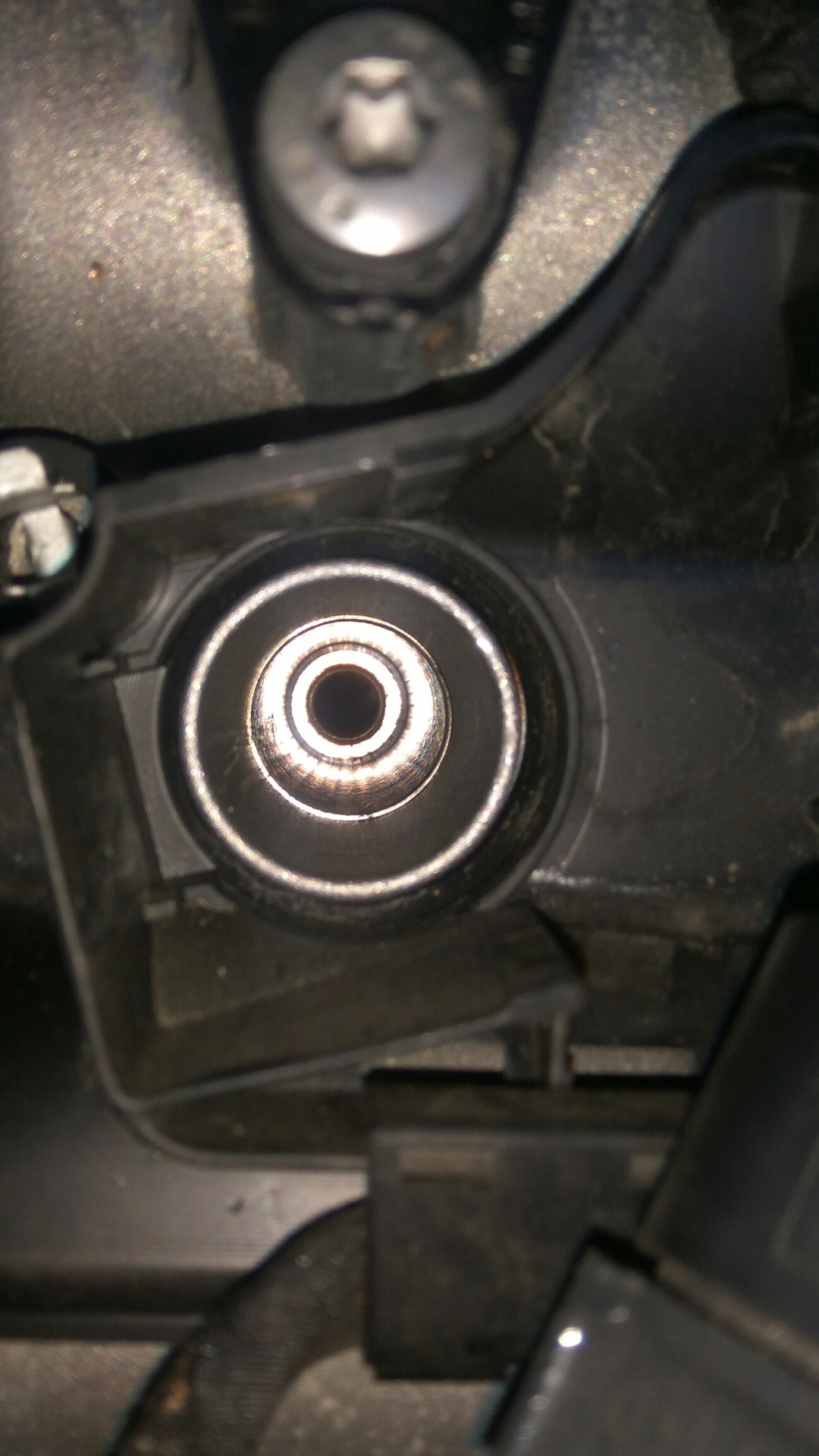

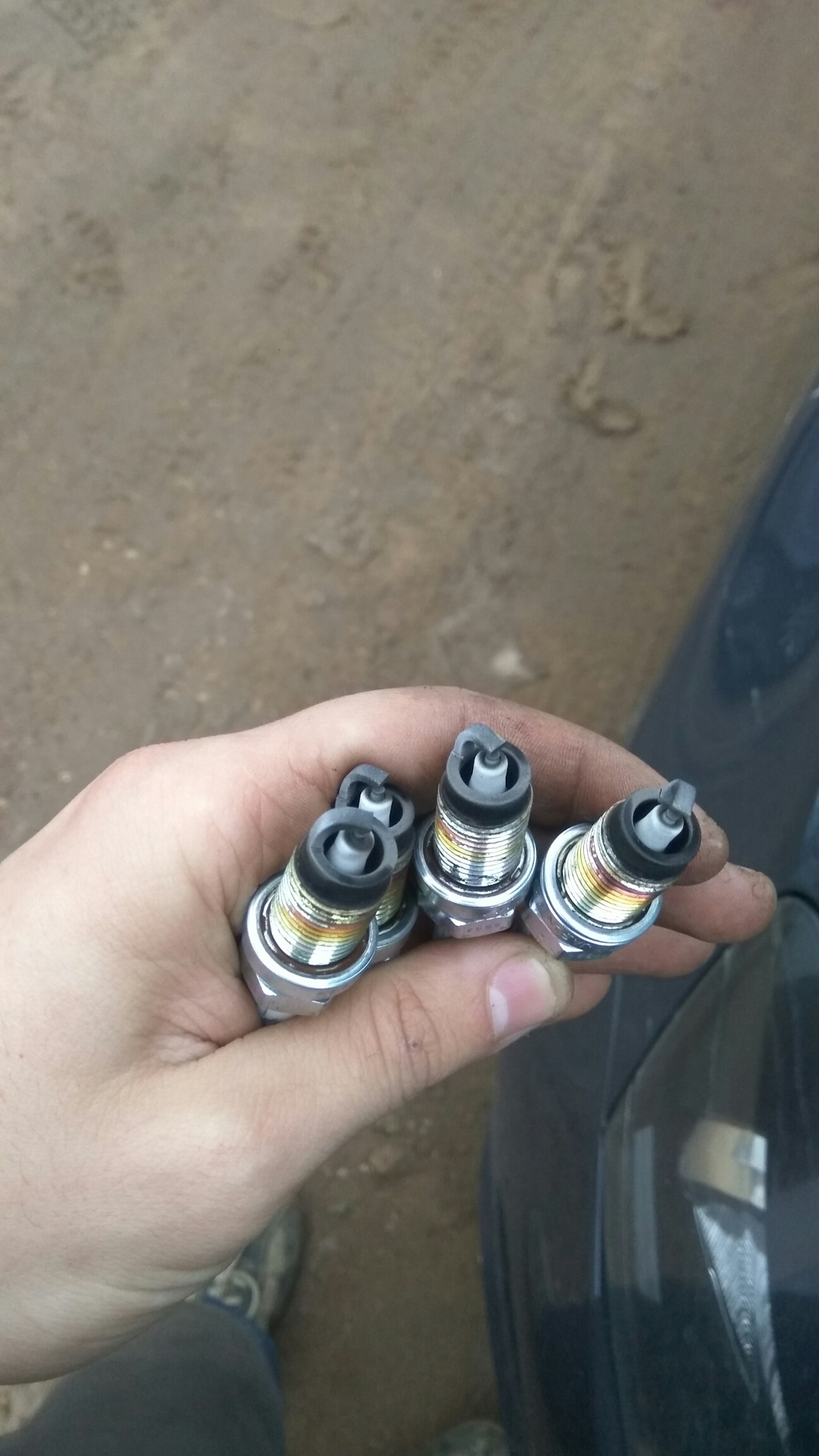

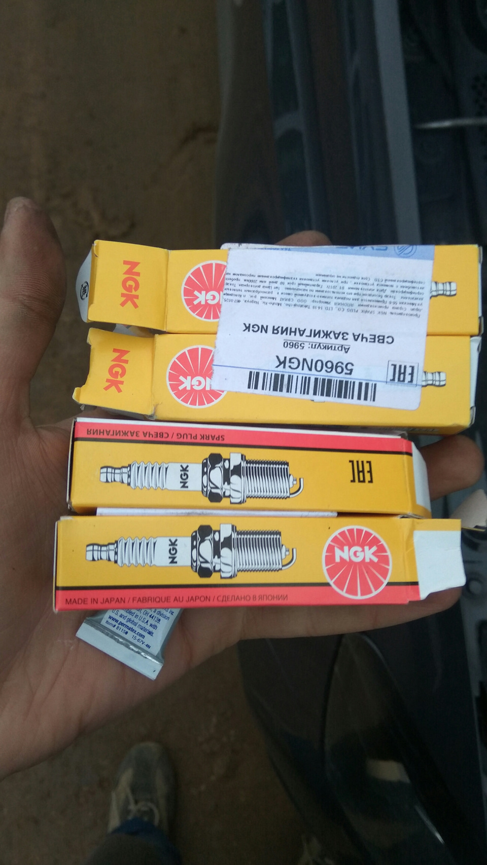

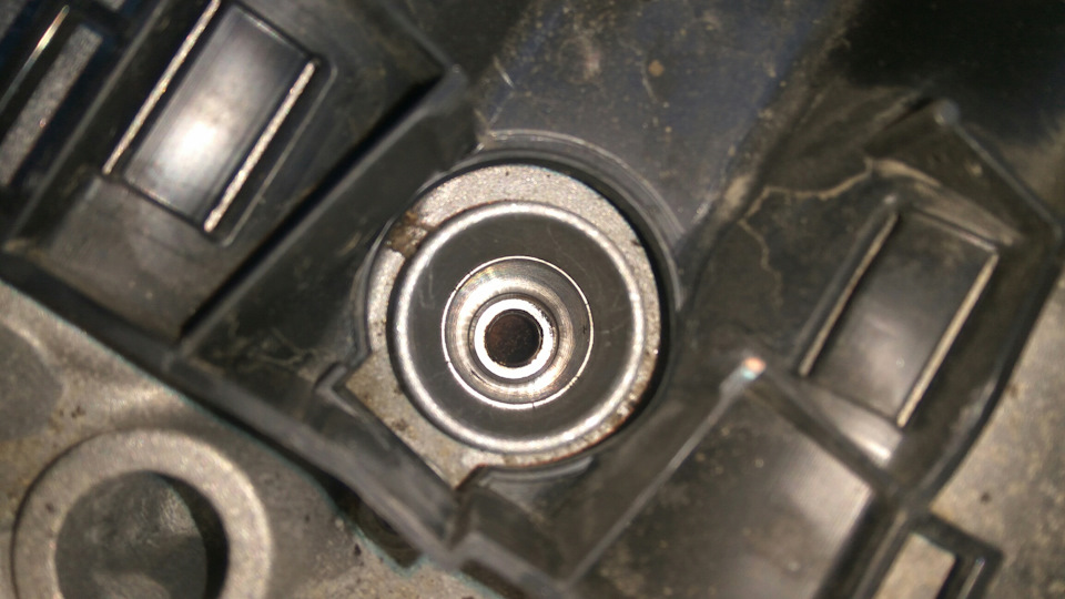

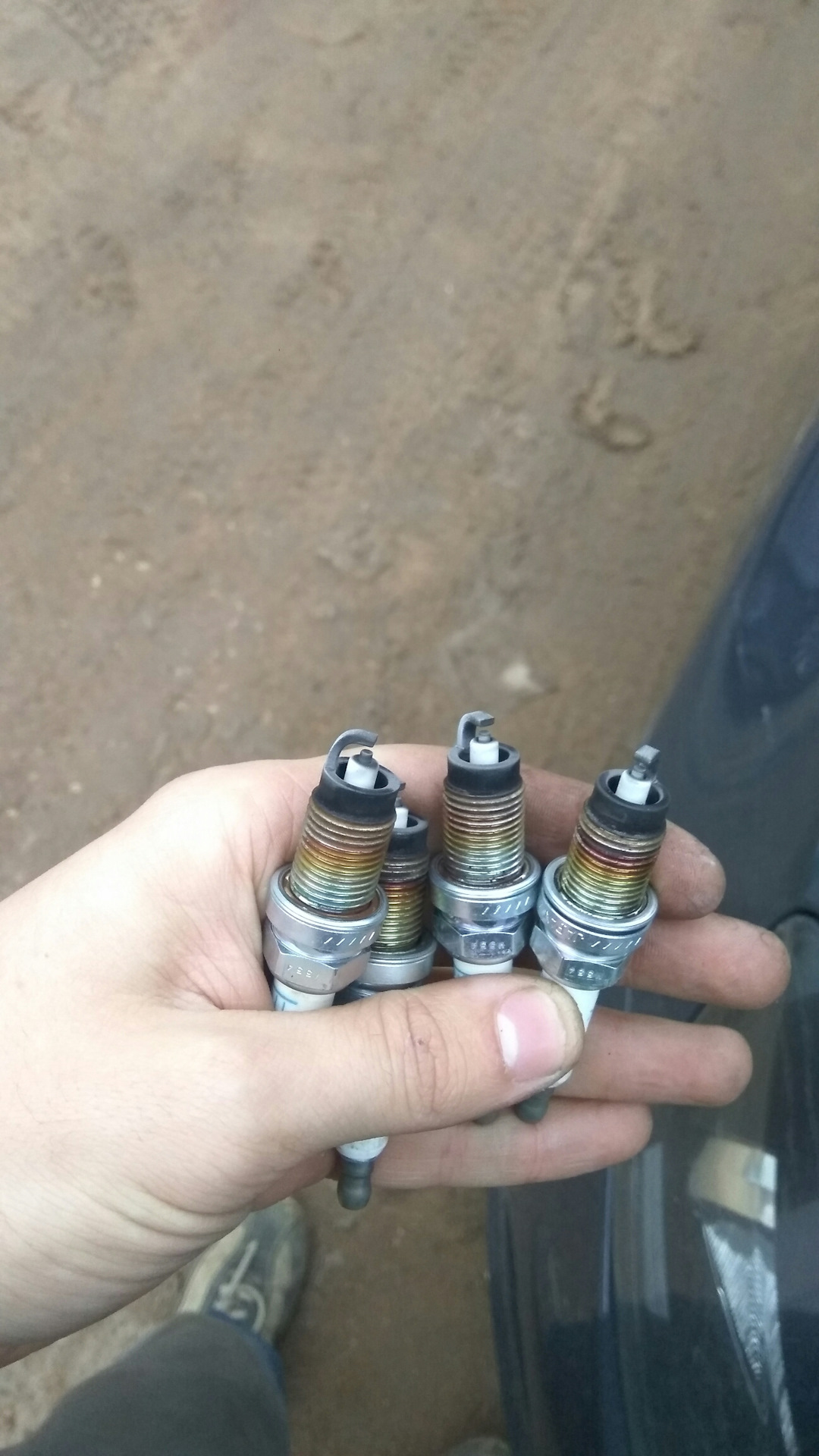

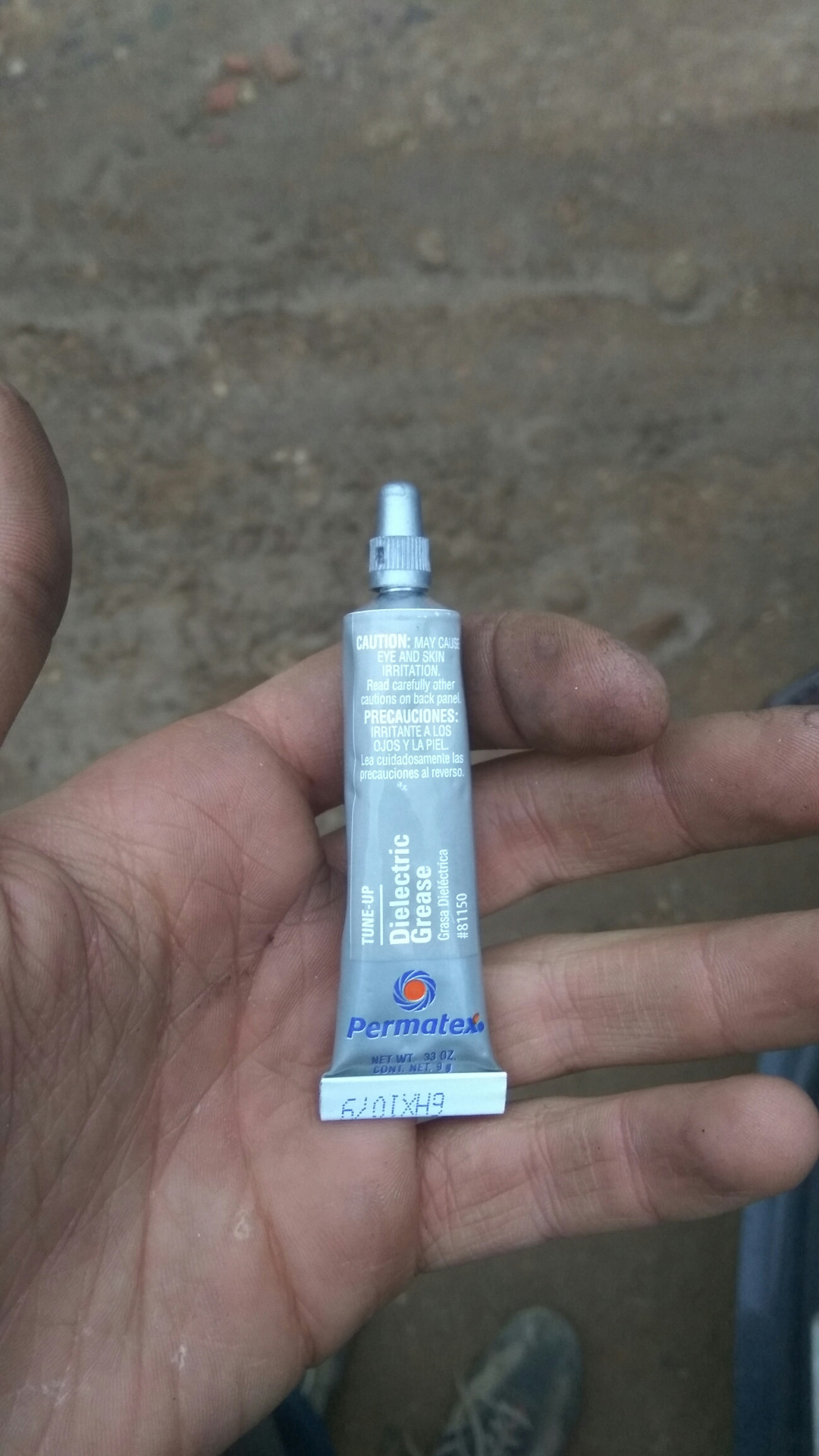

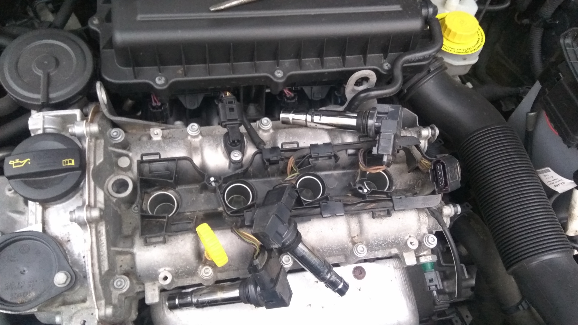

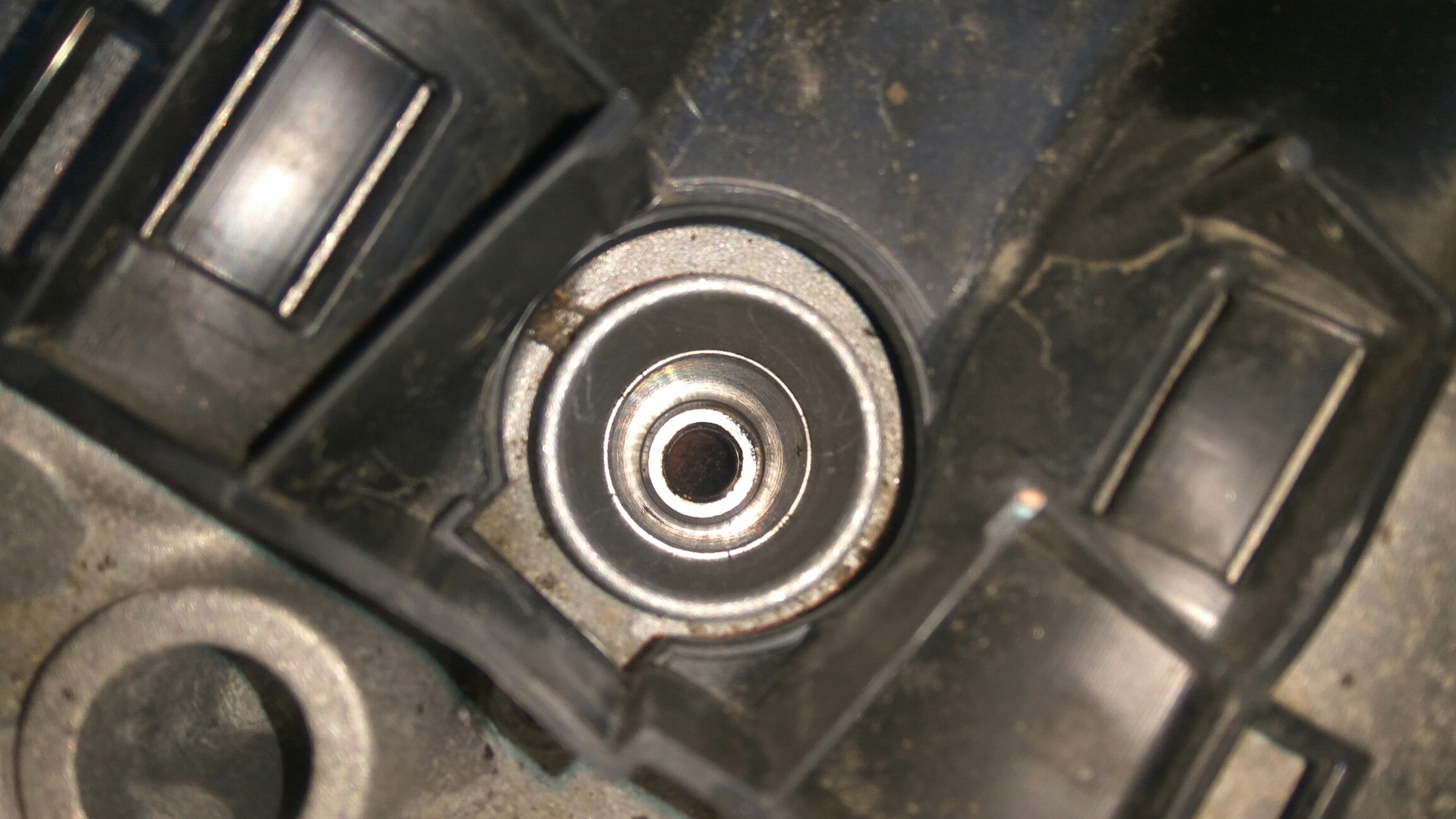

Подошла пора менять свечи, да и зима не за горами. Доставал катушки обычной отверткой, меняю уже так второй раз, свечи пробежали 35 тысяч, могли бы ещё столько же, но коль купил уже поменял, тем более что машина в моих руках уже бывает довольно редко. Перед заменой дал машине под жопу как следует, 120 на 3 передаче километров так 5. Но как видно все равно на цилиндрах виднеется шлак, не критично, но есть, это связано с тем что мама ездит почти в режиме пенсионера. Свечи ngk 5660. Смазка диэлектриктрическая Permatex, смазал резинки катушек для того что бы не растрескивались. Что скажете про состояние свечей?
Запчасти на фото: 81150
Запчасти на фото: 5960

А что это за смазка?, что именно надо смазать при замене свечей? А то тоже скоро планирую свечи подменить.
Диэлектрическая, на предпоследней фотке видно, только резиновый колпачок
если не троила, то 1мм зазор выстави и катай еще 30км
Уже поменял, положил в багажник
Нормальные, рабочие свечи.
Нормальные свечи.
Где смазку покупали? Можно артикул
В интернет магазине автозапчастей, 81150
Спасибо
