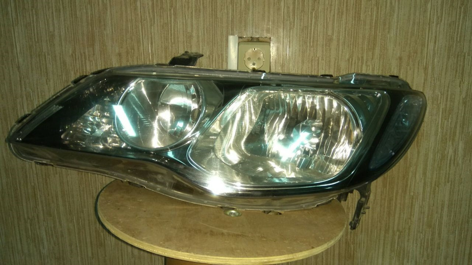

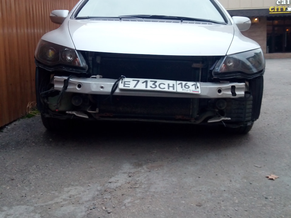

. Просто наш рынок очень быстро меняется и каждый день что то новое. Я нашел себе стекло левой фары, вернее целую фару но правда с поломанным верхнем креплением ( тоже положили в подарок ) купил в Ростове на дону. Продавец правда говорил что оригинал, но когда привезли мне ее домой оказалось ДЕПО. .думаю особой разницы не будет. Главное целое.
Я хочу как говоится, ПРОЗРЕТЬ НА ДОРОГ. но так как я легкий путь не ищу, это ГЕЙДИОДЫ, ГЕЙКСЕНОН И Т.Д. И Т.П. я против "модных" на дороге, всегда еду на дальнем на встречу.и моргания их игнорирую, как говорится на говно говном получай . и так! Я читал, слушал, думал, смотрел и только ушел в ступор. ОТ И ХОЧУ УЗНАТЬ МНЕНИЯ ТЕХ КТО ВОДИТ СВОИ "БИБИКИ" на переделках . Самое оптимально нашел koito q5 как я понял с того же всем известого аллиэкспрсса вот ссылка на них

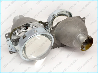

legal-xenon.ru/index.php?…e=Koito+q5&product_id=316 это магазин где хочу купить
А вот аллиru.aliexpress.com/item/3-…=2114.13010608.0.0.l0Qj0u

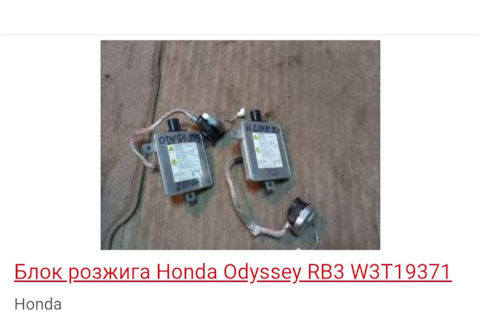

Блоки розжига у меня есть 2 комплекта одни под н7 другие н1, были приняты в дар после того когда у нас сменился начальник племени ГАИ . Теперь почти все ездят с открытыми лбами и без ГЕЙКСЕНОНА, а главное ТРЕЗВЫЕ хотя в России смертную казнь введи все ровно пить будут. кстати почему эти линзы, для того чтобы урона меньше было чтоб к стоку вернуться можно было.
КТО ЧТО СКАЖЕТ! ? буду рад любой помощи . Еще как обычно сижу думаю в магазе 1650+ 200 маски+лампы, в подарок наклейки на стокло что типа все легал это комплект, соответсвенно рубля 4-5 выйдет а али 2500 + маски руб.600 .
заранее всем спасибо.
P.S: СОСТЯЛСЯ РАЗГОВОР с знакомым из РЭО ГАИ по поводу переделок этих . Вот его слова: это ПЕРЕОБОРУДОВАНИЕ обойдется тебе в рублей 20 а чтобы проблем не было купи готовую альтернативную оптику и катайся свободно там есть все и маркировки и линзы . Кстати он так же какоето время гонял на такой переделке и остался не доволен. Фары запотели и я его не понял толи стекла, толи отражатель убил. Делал где т в Ставрополе.

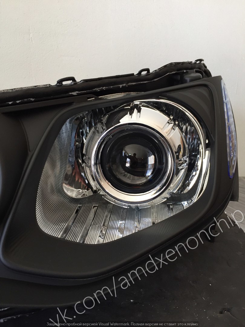

О_о моя фара
Думаю не жалко показать же! Это помоему ден как рекламу кидал, а я чтобы не искать в нете показал людям что я тоже такую хочу
Не жалко 😈

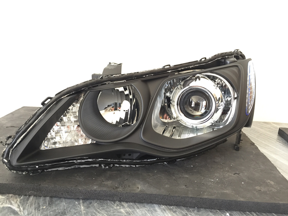

Замутите детальный гайд по установке линз. Как стекло отделять, как линзу корячить, на что клеить/прикручивать, какие клеи/материалы нужны и т.д. Вроде детальных не было еще, вы там знающие между собой непонятной морзянкой переговариваетесь только.
А с хорошим пошаговым гайдом даже у самого последнего рукожопа может что-то путное выйти. Ну и с картинками канеш. А то что за гайд без картинок?
Спрашивай че интересует
Да может созрею как-нибудь и хочется максимально все этапы увидеть: разборка фары, доработка ее внутрянки, выбор и установка самих линз/блоков/ламп (чем клеить, куда прикручивать, что подрезать/переделать), доработка электрики, сборка фары, настройка света. Чтоб с фотоотчетом и типа пальцем тыкано — "сюда берем и закручиваем".
Понимаю, впадлюку, наверное, фотоотчетить, когда и без того заморочен процессом, но было бы неплохо такое поиметь.
Там нет не чего сложного в первый раз страшно разбирать а потом норм
Да понятно, оно все так, но зачем учиться на своих ошибках, когда можно на чужих? (без сарказма)

Я собираюсь делать гайд))
Ты себе что запилил?
койту q5 d2s
А какую под н4 или квадратный цоколь д2с
цоколь круглый

По сути д2с это цоколь лампы.
Разница в лампах это 35w и 55w и соответственно в блоках
Воо а мне пару человек говорили что д2с это чудо лампа и ей нужно отдельно ( не мои) чудо быстророзжигающие блоки

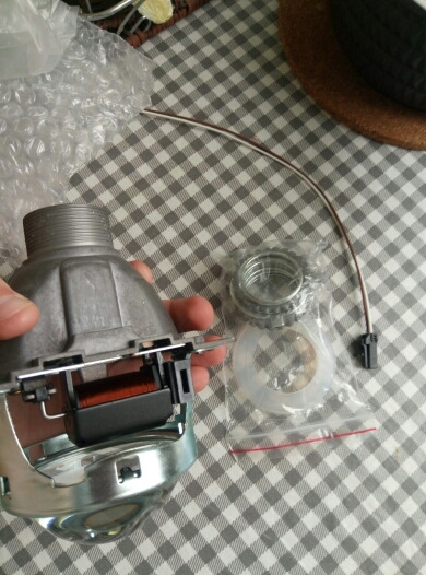

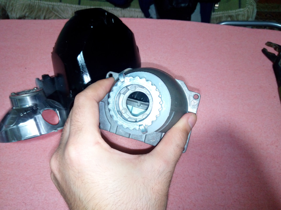

Так чтоб без переделки это надо брать линзы под Н7 Н1 (и хорошо если в комплекте кольцо под НВ4, как на цывик).
Но в таком случае лампочка в линзе только H1Y.
Те Koito, что под d2s, только цоколь Н4 придется расверливать отражатель.

блоки твои точно не разожгут лампы d2s
Ща поищу что нибудь, приценимся
DJ61
Буду смотреть
DJ61
Ден посоветуй какие или параметры
у меня ШО-МА разжигает оригинальную OSRAM D2S

Кроить тоже вариант. Единственное, подбери линзы под D2s или D4S. Это позволит тебе поставить брендовые лампочки. И при желании хорошие блоки. И получишь не только яркий стабильный свет, но и мгновенный розжиг

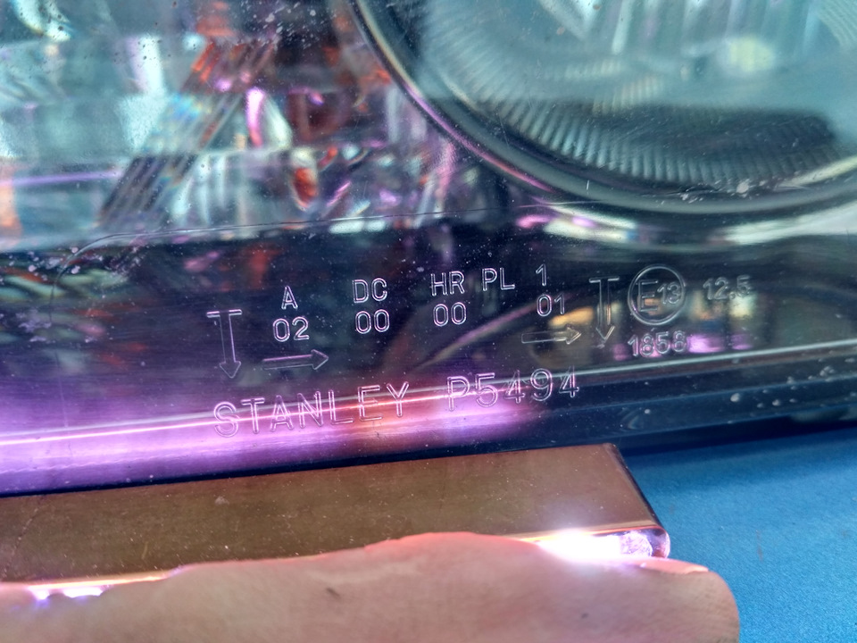

У тебя тогда проблем вообще не будет сфоткай свою фару ксеноновую интересует маркировка на ней
Ок, чуть позже
Andreech
Вот если видно
Спасибо
