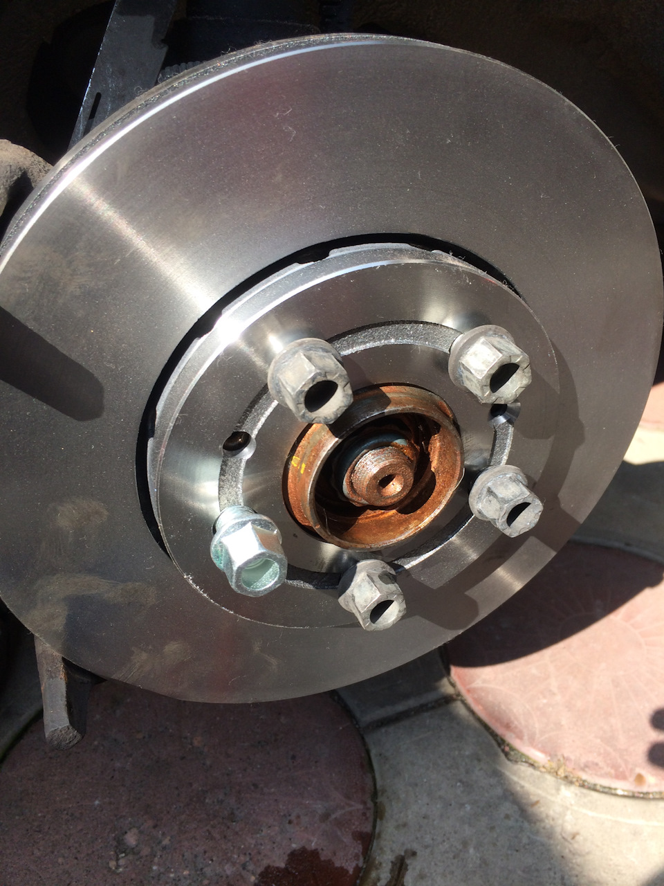

В августе заменил тормозные диски вместе с колодками, всё не было времени добавить запись сюда.

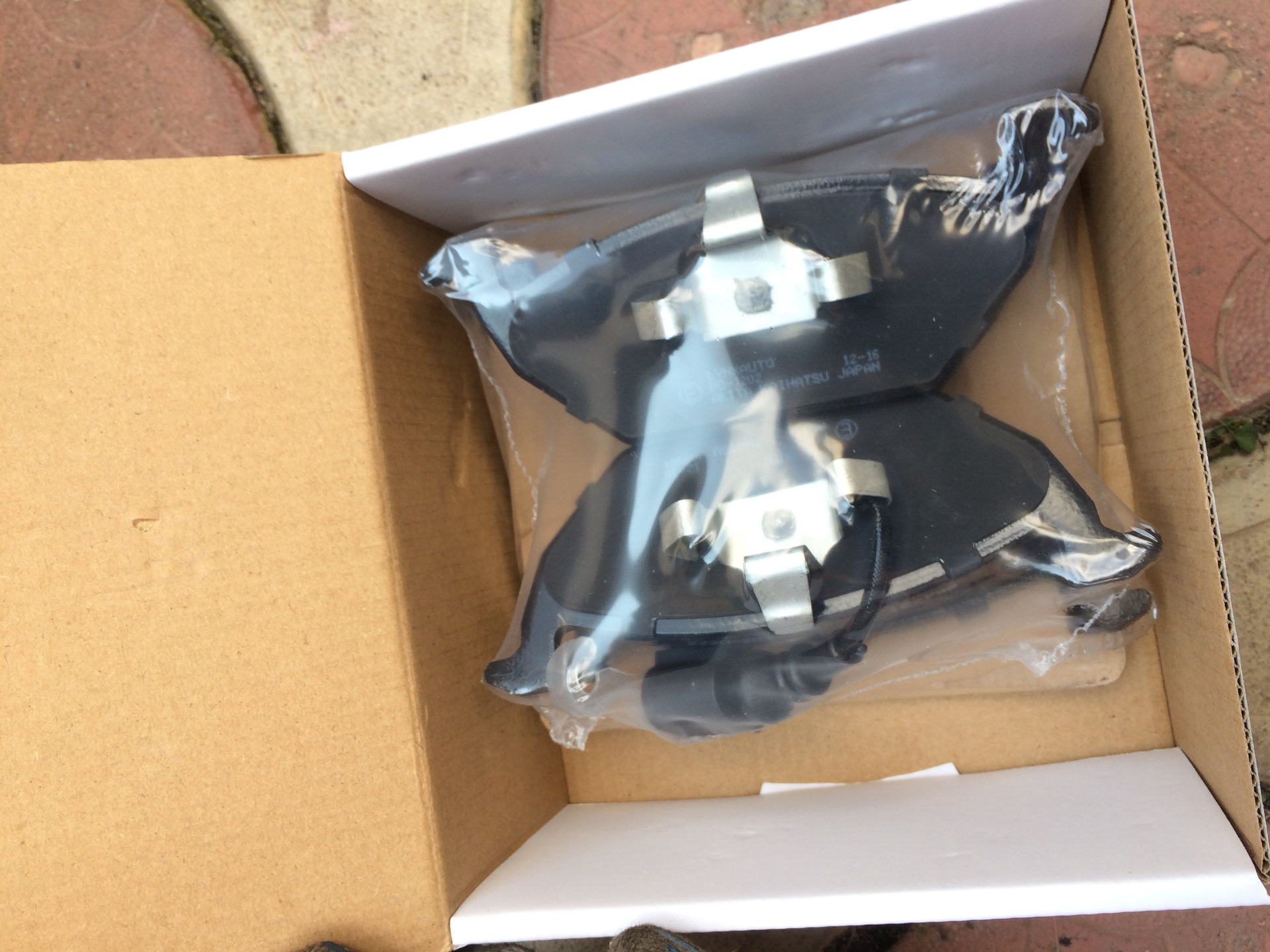

Колодки фирмы LYNX
Про фирму brembo много перечитал, все хвалят, всем нравится.

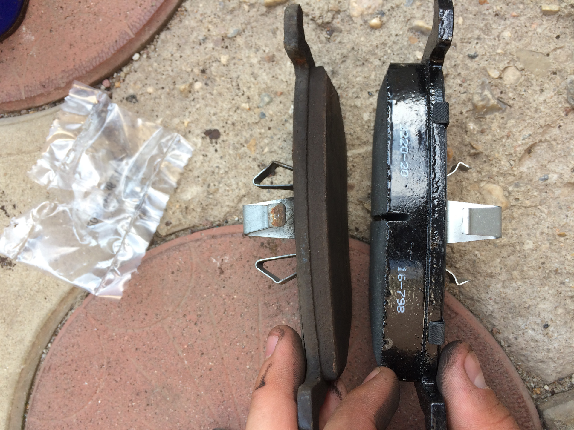

Колодки LYNX взял не прочитав предварительно отзывов, многие пишут что много пыли от них и свистят сильно, так вот в моём случае мне очень даже нравятся эти колодки, ни разу не слышал никакого свиста. Не пылят и не свистят. Проехал на них уже около 2000км. Всё впорядке .

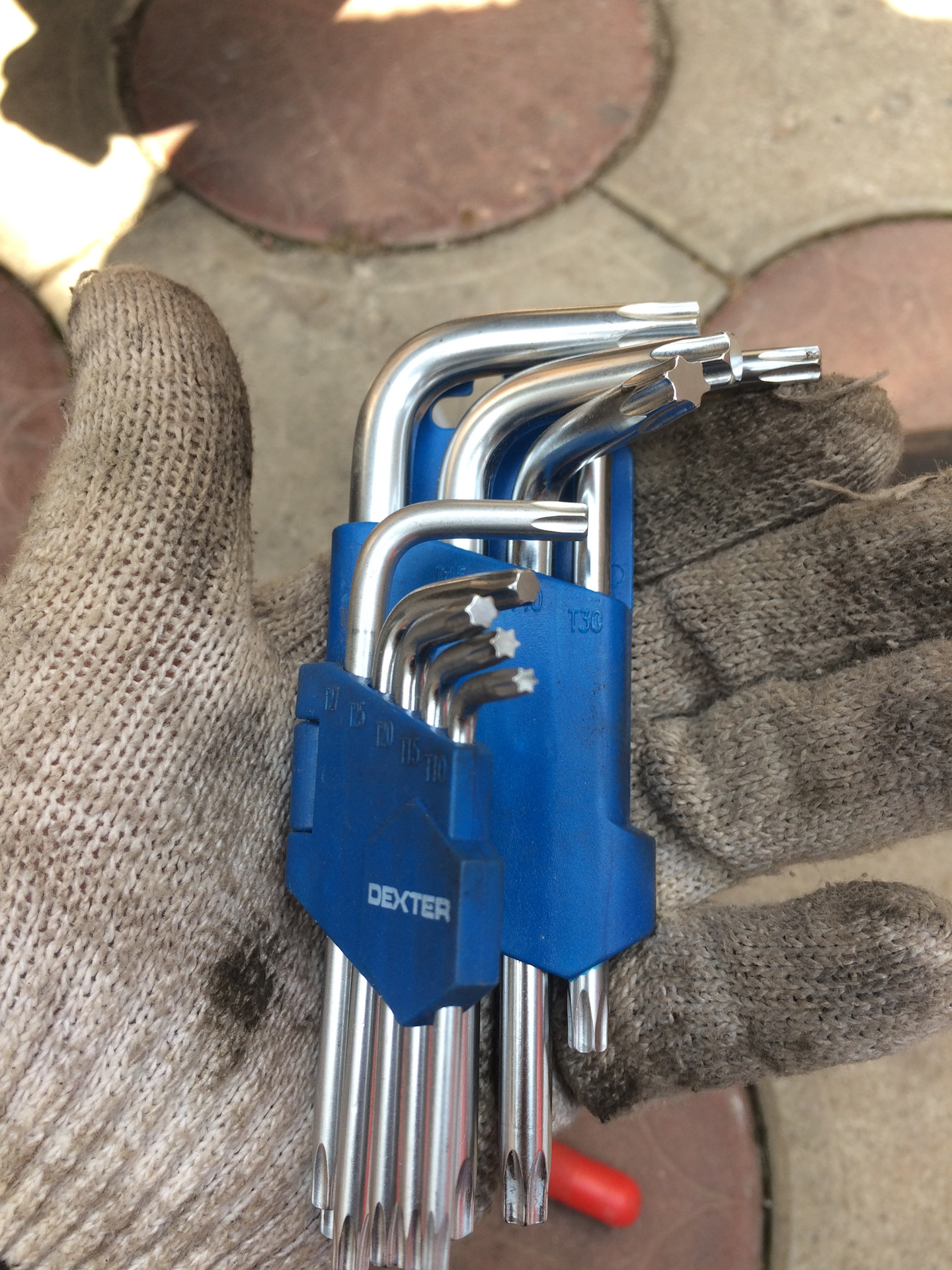

— Ключ Торкс 30 (звездочка) — для того что бы открутить по одному болту крепящие тормозной диск (показано на 8 фото)

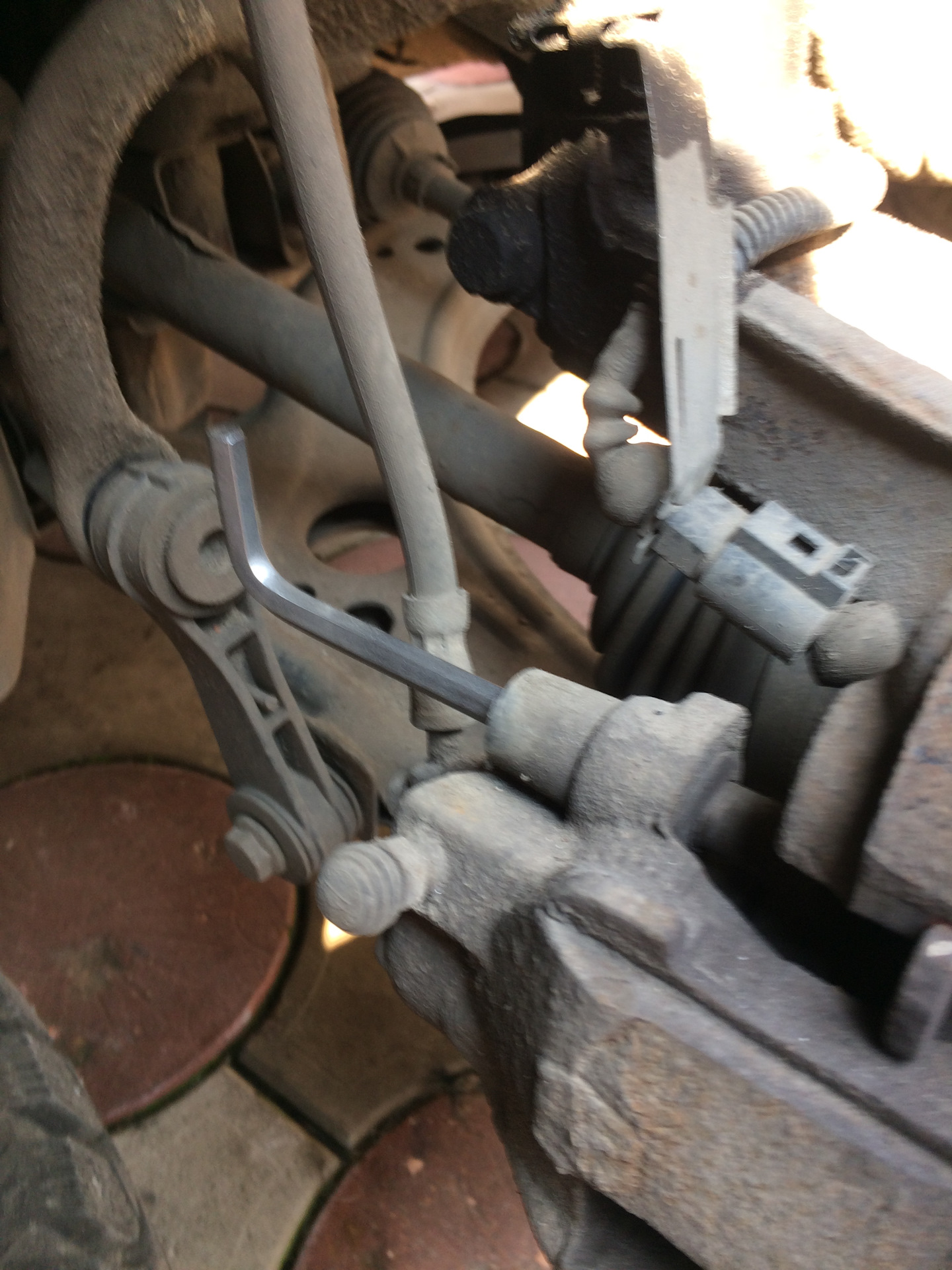

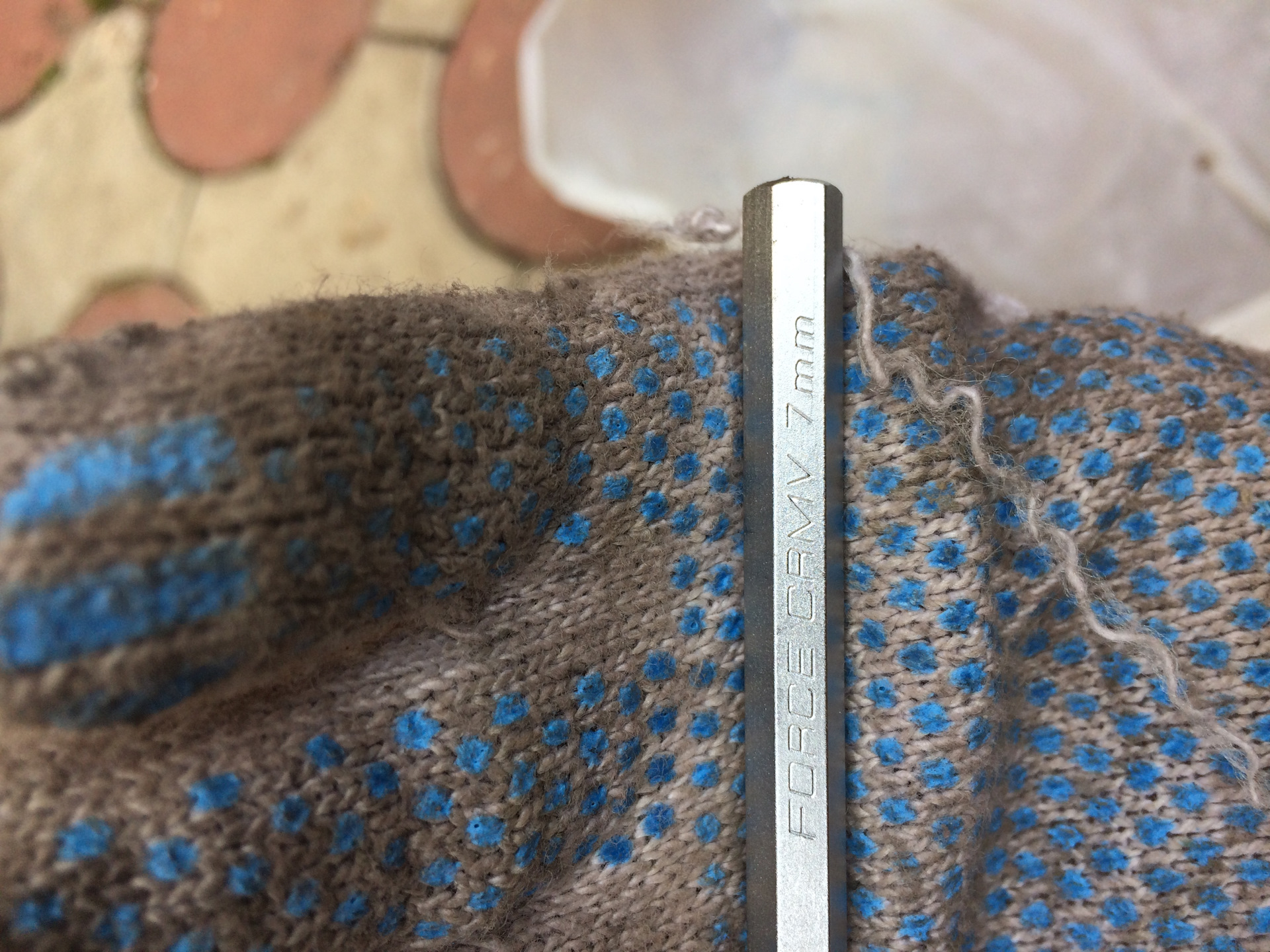

— Шестигранник на 7 (г — образный) — для того что бы открутить по 2 болта, крепящие суппорт с колодками.(показано на 7 фото)

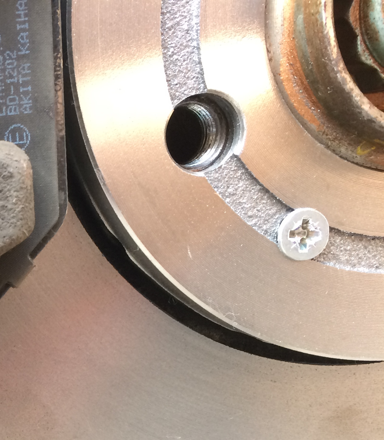

В комплект дисков входит 2 шурупа под обычную отвертку, так что при следующей замене ключ торкс не понадобится. (фото 10)
Подробно описывать замену не буду, так как таких записей очень много, просто приложу фото)
На замену уходит по 30-40 минут на 1 колесо .

Колодки поставлены не верно. Внутренняя, с большими усами, вставляется в поршень. Внешняя — с короткими усами.
Если смотреть на усы, то в комплекте были 3 колодки с большими усами и одна с маленькими. Ну я не особо обратил на это внимание, так как самое главное что бы держались нормально, а на расход насколько я знаю это не влияет. По длине они не особо отличаются друг от друга. Когда ставил держались очень хорошо. Трутся равномерно. Так что всё норм )
на октавии (2006 г.в.) родные диски держались на болтиках под крест, на фабии (2008 г.в.) держались под торкс, тормозная система одна. Другу на фабии меняли на ТРВ диски в комплекте шли болтики под торкс.
У меня диски фенокс были без болтиков, на фабии открутились под торкс сразу, на октавии с помощью ударной отвертки стронул и шлицы целые.
Чего у тебя болтик фиксации так над диском торчит? он же заподлицо должен быть
