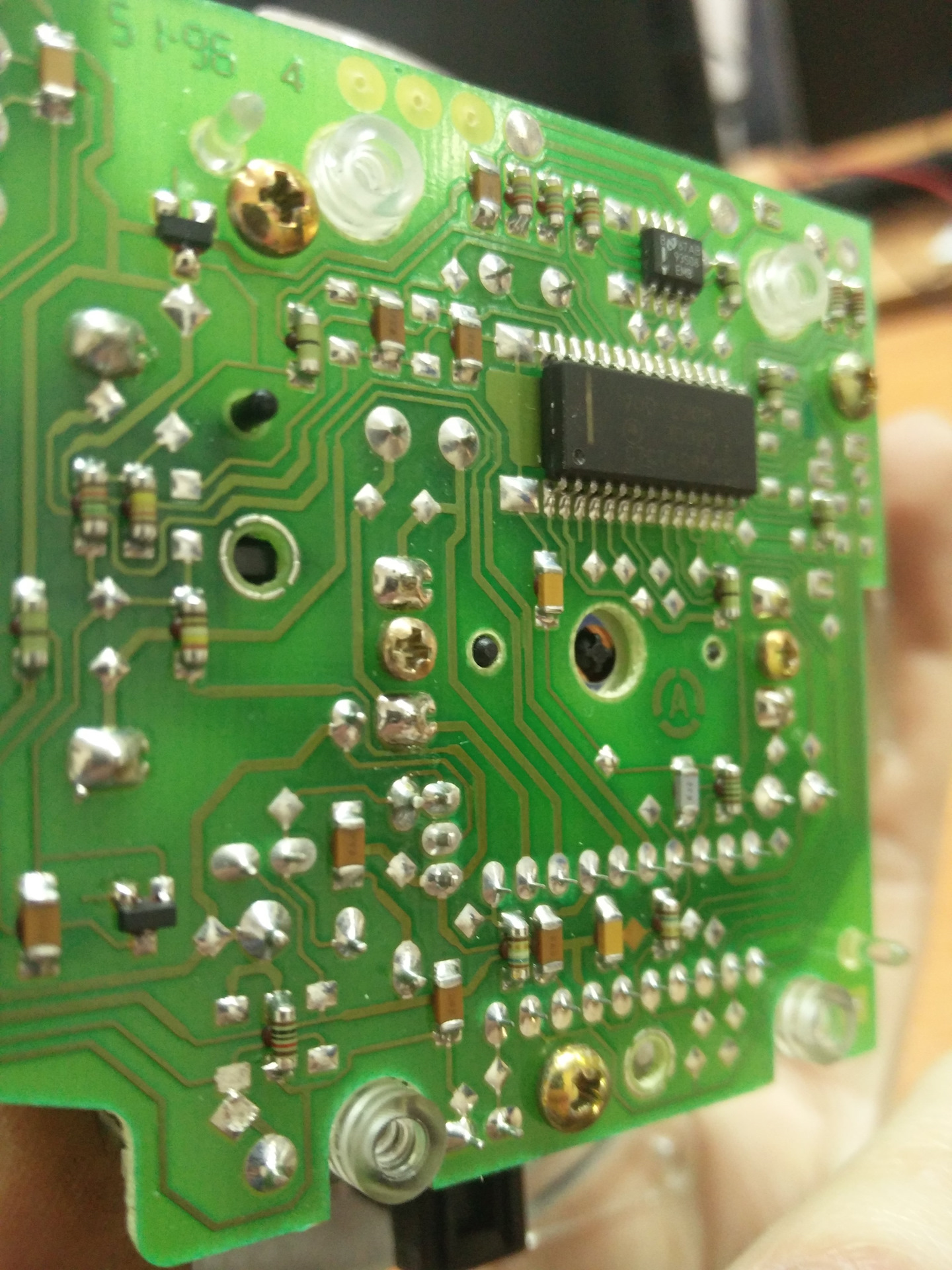

Доброго времени суток!
Начал чудить спидометр. Проявляется в неверном отображении скорости, а именно — если ехать со скоростью около 60-70 км/час, постепенно замедляясь, стрелка как-бы "залипает" на отметке ~60, вплоть до скорости 10-15км/час, после чего опускается к ~5-7 км/час. При полной остановке, спидометр продолжает показывать скорость в ~5-7км/час вплоть до выключения зажигания. После включения зажигания показывает 0.
Сброс кнопкой на некоторое время помогает, потом спидометр опять начинает чудить.
Так же, периодически случаются резкие скачки стрелки в большую или меньшую сторону.
Вопрос к знатокам: куда залезть в первую очередь?
UPD 11.11.2017
По советам умных людей, полез в приборку.
Второй день полёт нормальный, глюков не замечено.
P.S.: на лейбле механизма спидометра наклейка с годом производства — январь 1996го. До сих пор восхищаюсь японской техникой: 21 год, а выглядит как новое

У 22й спидометр присоединен к приборке штекером и его винты не являются контактами — только крепеж спидометра к корпусу приборки.
Можно пробовать вылечить. Донора Т22 у меня нет и по этому придется тебе снимать приборку, доставать из нее спидометр целиком, делать много фото, выкладывать и будем лечить.
Кстати кроме приборки нужно проверить датчик скорости в коробке, часть приключений пожет давать он, его штекер и шекер косы в самой приборке.

Я вылечил спидометр при помощи тем medvedua. У него там все разжевано все. Было тоже самое. Пропаял дорожки и заменил два конденсатора.
Приборка Т22? Номиналы кондеров не забыли ещё? Чтобы заранее закупиться и махом всё сделать —
неохота без приборки ездить)
в приборку… пропаяй все ножки на одометре и на указателе температуры и норма. было так у англичанок это болезнь.
