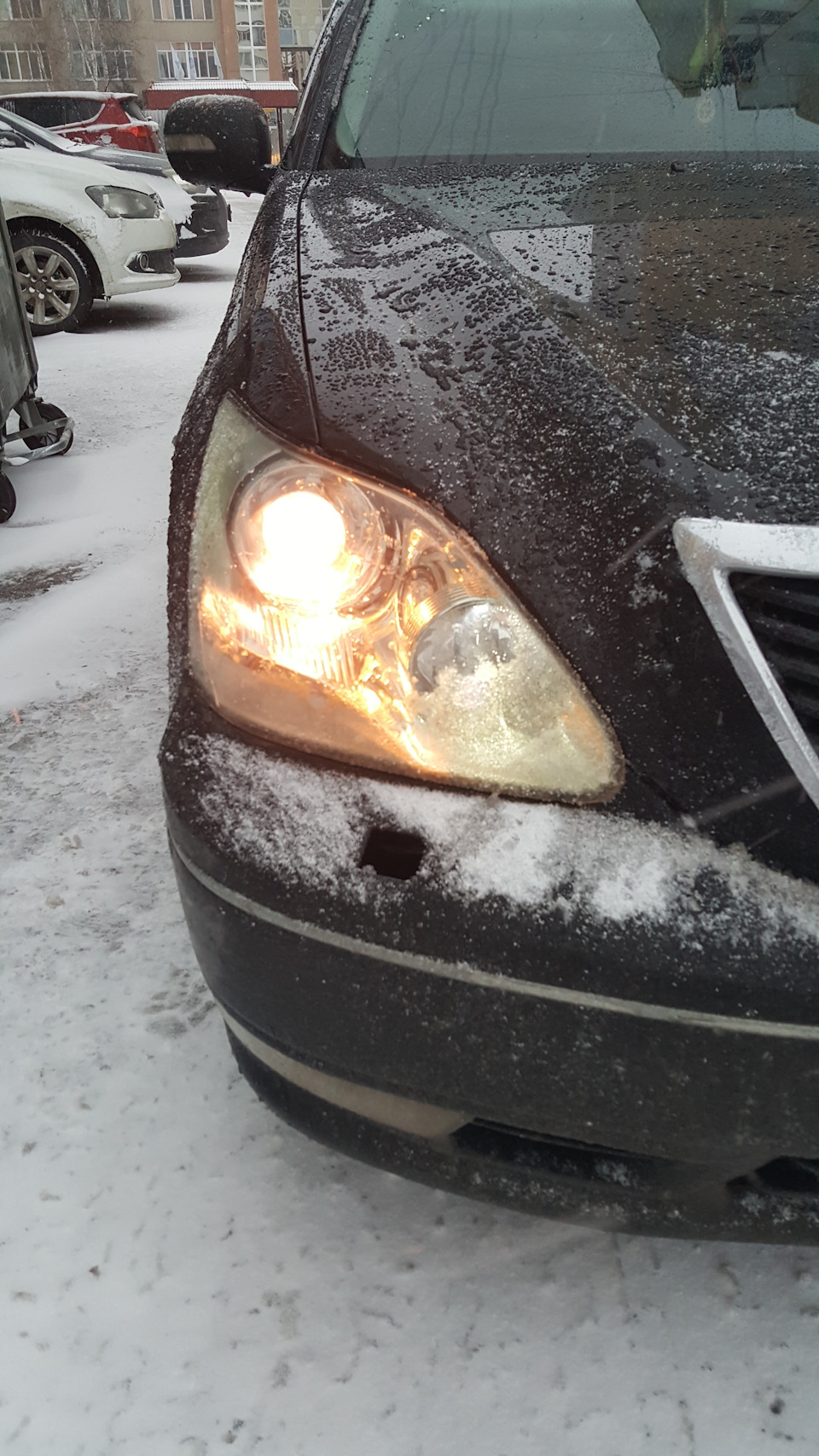

Всем привет.Одним прекрасным днем при езде я заметил что слева свет какой то красный, выключение и включение ничего не изменило.В группе ребята сказали что лампочке хана.Вообщем день я проездил с такой лампочкой, на следующий день лампочка уже не горела.Поехал я в магазин и купил новую лампочку, замена не сложная если руки не сильно большие поменял возле магазина за 5 минут.
Кто не знает у нас стоят такие лампочки:
В ближнем стоят D2S
В дальнем HB3
В противотуманках HB4
После установки новой лампочки свет стал намного лучше, даже днем видно галку линзы на машине которая едит впереди.И я заметил что старая лампочка светит намного хуже, оказывается что лампочки ксенона имеют свойство выцветать и терять яркость свечения я раньше и не слышал такого.Старая лампочка тоже начинает потихоньку помирать, я решил заказать себе диодные лампочки так как говорят они светят ярче и работают дольше.
Всем удачи.
Комментарии 4
Что за лампа за 600 рублей?))))) она умрет моментом, плюс ко всему менять надо сразу пару, а не по одной
Ну посмотрим, в будущем хочу на диодные перейти.
Со временем лампы тускнеют и надо периодически менять. Коксуются внутри колба.
Я раньше не знал про это.
