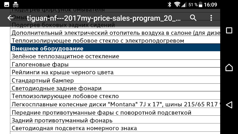

Мне не нравится сетка на лобовом с обогревом, а подогреть салон (и соответственно стекло) с автозапуска считаю не лишним. Гаража пока нет, так что для меня это актуально зимой.
Именно это webasro и делает только без запуска авто.
Пока я не хочу нагружать замерзший аккумулятор, не очень нравится, что что-то горит в машине. На данном этапе для меня вариант оригинального электрического нагревателя, работающего от генератора и управляемого штатными мозгами выглядит привлекательнее.

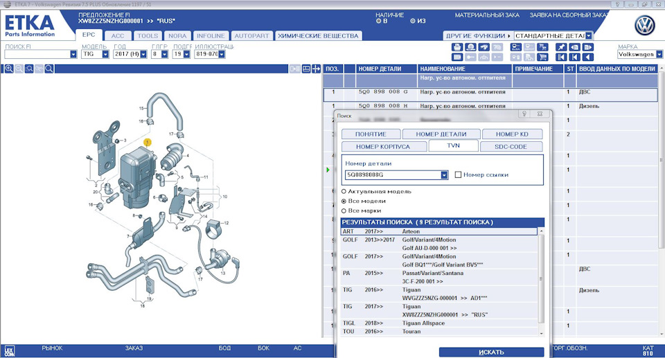

Такой для бензина?
Да, для бензина. Догреватель (отопитель). Электрического на бензиновый не нашёл. Или не правильно в поиске название указывал. Как правильно называется?

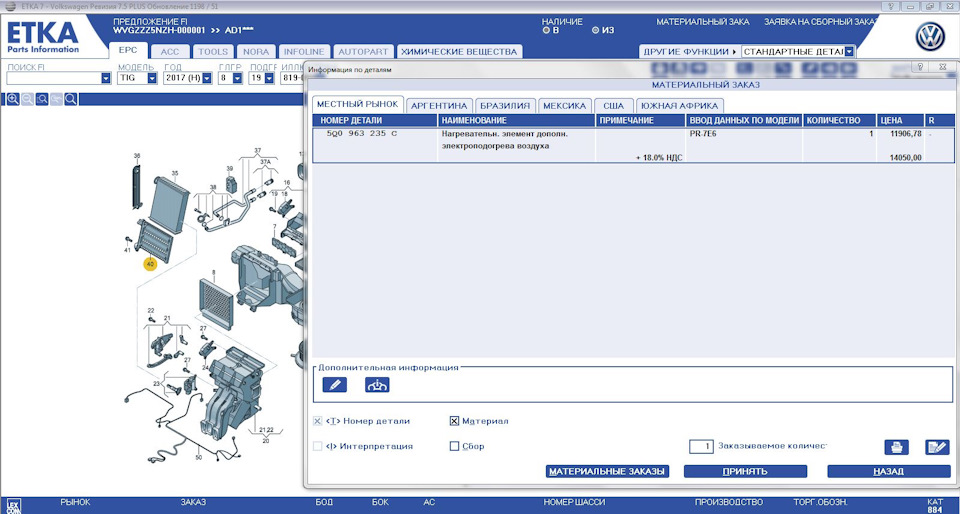

Тот о котором я спрашивал на elcats называется "Нагревательн. элемент дополн. электроподогрева воздуха" и на Тигуанах вроде как не применяется. Но, черт возьми, как тогда у людей получается? www.drive2.ru/l/2607744/

5Q0963235C

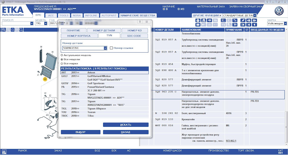

Получается, что электрического для второго Тигуана нет в природе?
Так это элекрический для тига2, ставится на дизель

поставить можно. На дизель же ставится.
Вопрос на сколько сложно его подключить. Если 1K0963235E — это "умный" РТС, для подключения которого нужно всего 4 провода (2 — питание и 2 — управление по CAN) и о котором в сети много информации, то о 5Q0963235C я сходу ничего не нашел кроме цен. Но судя по разнице в цене на том же екзисте, управляется второй не по CAN.
В общем вопрос требует проработки. :)
это "глупый" ртс, который управляется реле

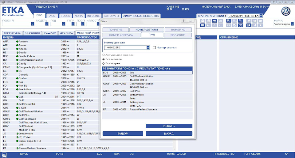

Судя по номеру 1K0963235E, то нет.
На фото видно для каких моделей 1K0963235E подходит
