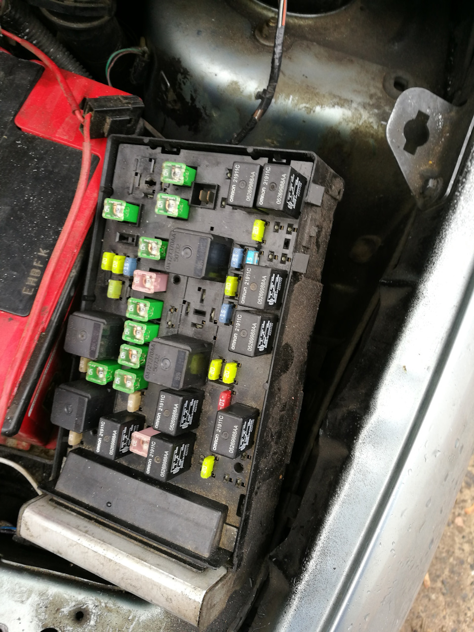

Раз бампер богатый с противотуманками и даже есть омыватель фар, решено запускать противотуманки.
Прикупил реле для противотуманок, вонзил его в блок (предохранитель там уже стоял).

Небольшая ремарка — надо было не лиру пихать в разъем, а простые плоские В-образные. Там по форме фиксатора видно, что цепляется за одну сторону.

С корректором пока даже не узнавал что там к чему. А вот для противодуманок нужно бодик менять на евро, либо отдельную кнопку выводить.

Ну так вот решил я не парить мозг этим вопросом и задействовать кнопки для внутренних полезностей — заказал у китаез 3 радио-реле, буду ими через эти вот кнопочки веселые с точками управлять. Уже придумал сценарий — задняя туманка, питание медии для пассажиров и одна кнопка пока "в воздухе".
