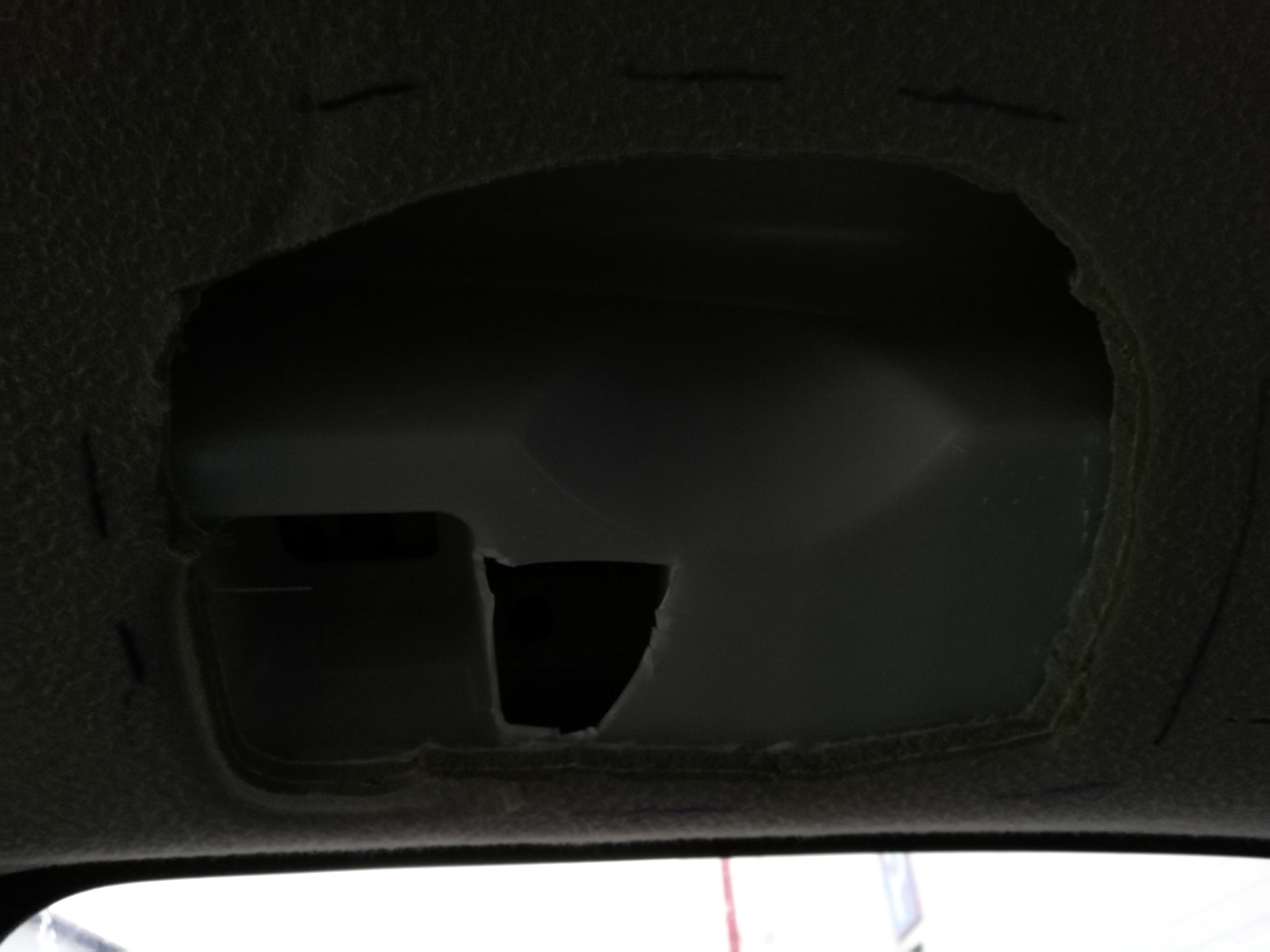

Резать потолок ощущения не забываемые, но тут главное начать и прицелиться.
На фотке выше видно, что под ручки есть места, нет только металлических пластинок куда саморез вкручивается, ну что нибудь буду придумывать, так как оригинал фиг найдешь.
Ну и так по тихой грусти, одну за одной врезаем.
Осталось подвести провода освещения и все же придумать крепление под второй саморез, может кто-то уже что придумал, поделитесь.
Водителю и пассажиру пока не стал врезать, но там тоже есть крепежные места.

Такие ручки лежат, все до резания не дойду.

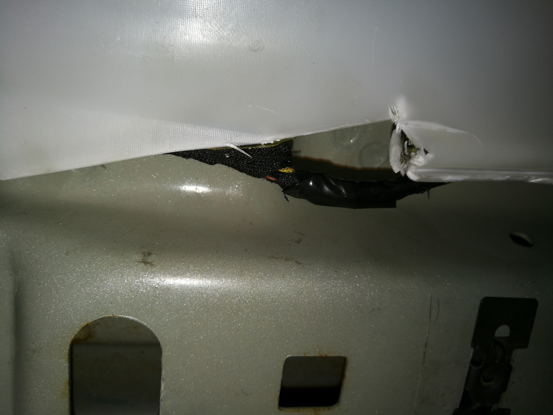

ничего сложно, но воздуховоды придется покрамсать ))) я летом займусь их восстановлением уже с ручками.
У меня в гранде пришлось порезать только потолок.
Остальное (на гранде) у меня уже было прорезано.
Повезло…

Мда. Над потолком знатно поглумился. Совсем не аккуратно. Минус.
И плафоны хоть бы перед установкой отмыл. Неужели самому приятно?
Номер исходной детальки для крепления плафонов 05028203AA Clip, roof rail
Так уже все отмыто. Это ж прям свежак, после установки )))) за номерок гранд мерси. А вот, воздуховоды уже летом восстановлю, думаю не хуже штатных получится. Машина в гарад не влещает, вот и призодится на улице замерзая резать…
Блин а заказать то его и негде. Пробивается но без результатно (((
