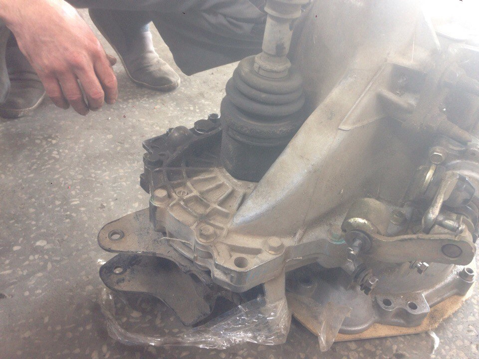

Наконец это свершилось! Всё прошло отлично! Если совместить всю работу, то получится грубо говоря пол дня.
Спасибо Vaultboy13 за помощь по зап.частям, pps-mmc за предоставленную коробку и остальные комплектующие. Отдельно покупал только масло и кронштейн для торсов на коробке.

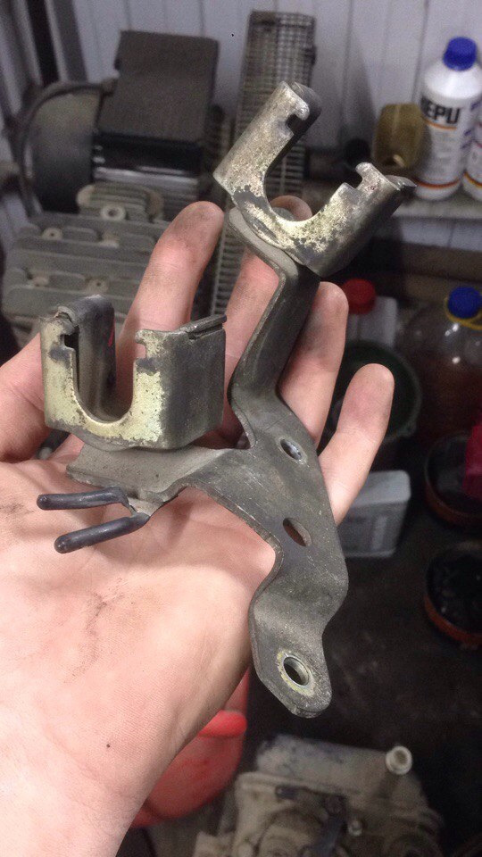

кронштейн за 1000 обварил бы по кругу, а то обидно будет если резинки оборвуться, 2 раза так влипал
не понял. зачем его обваривать?
ну троса стоят в ушках, которые к этой херовене приклеены через резиновый демпфер, а поскольку ему уже около 20 лет то отрывпются они в самый не подходящий момент, лучше подстраховаться и заварить или болтами скрепить, но наверняка чтоб
Понял. Посмотрим что с этим можно сделать)
