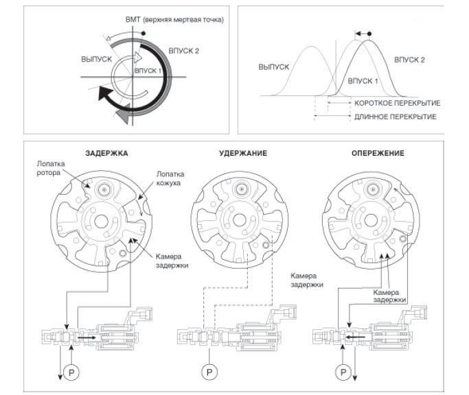

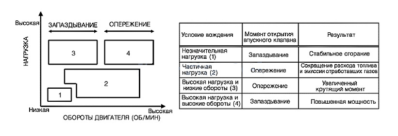

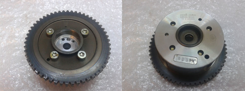

Сегодня хочу написать про проблему многих владельцев автомобилей марки KIA и других марок, и проблема заключается в дизельном звуке (дизеление) исходящим от мотора. Причин дизеления в авто существует достаточно много, и одна из них связанна с системой CVVT, а именно механизм изменения фаз газораспределения или проще говоря фазовращатель. Система CVVT призвана улучшать эффективность использования топлива и снижать содержание оксидов азота в отработавших газах на всех уровнях оборотов двигателя. Фазовращатель установленный на впускном распредвалу, регулирует время открытия и закрытия впускных клапанов для повышения производительности двигателя. Клапан регулировки подачи масла плавно изменяет фазы газораспределения впускных клапанов при помощи давление масла.
Незначительная нагрузка – поворачивание происходит таким образом, чтобы впускной распредвал обеспечил более позднее открытие и позднее закрытие клапанов, получается, что количество отработанной смеси снижается почти до минимума, причем она практически не мешает на такте впуска, это благоприятно сказывается на работе мотора на холостых оборотах, его стабильности и равномерности.
Высокая нагрузка и низкие обороты – здесь задача выдать максимальный крутящий момент, для этого нужно как можно больше наполнять цилиндры. Открытие впускных клапанов происходит намного раньше ВМТ и соответственно намного позже закрываются, чтобы сберечь смесь внутри и не допустить ее выхода обратно в впускной коллектор.
Высокая нагрузка и высокие обороты – здесь задача выдать максимальную мощность. Впускные клапана открываются после достижение поршня верхней мертвой точки (ВМТ), и закрываются после НМТ. Таким образом получаем динамический эффект дозарядки цилиндров двигателя, что несет за собой увеличение мощности.
При возникновении неисправности, система CVVT отключается, и во время работы двигателя фазорегулятор фиксируется в положении полного запаздывания. Так вот когда в системе в одном из звеньев возникает неисправность, то от этого начинает страдать вся система. У меня после пробега 117 тысяч км из мотора стал доносится звук, похожий на звук дизельного мотора, причиной этого звука явился износ фазовращателя. Замена муфты решила проблемы с дизелением, правда не знаю на долго ли?! Старая муфта пролежала у меня примерно год, не мог её разобрать из-за отсутствия нужного инструмента. И вот недавно все-таки инструмент был куплен и настал момент выявления причин выхода из строя муфты.

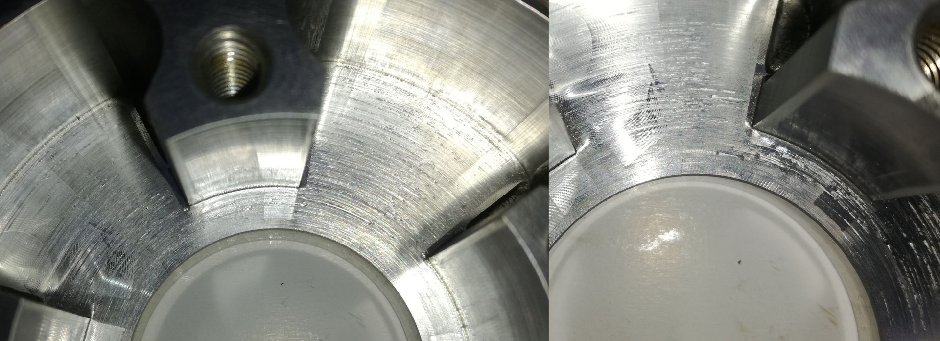

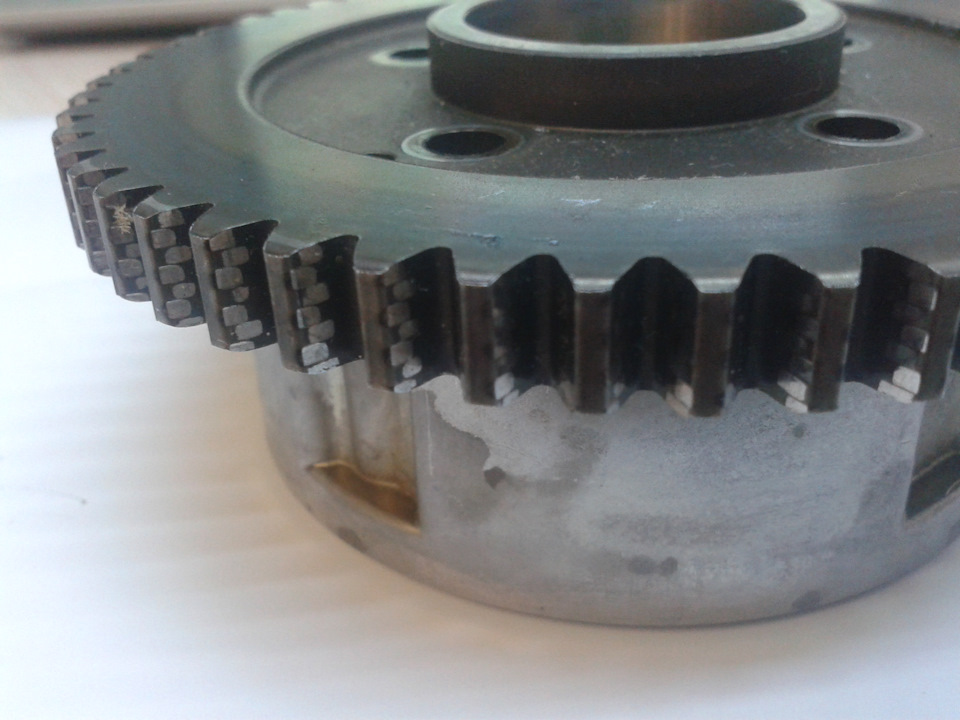

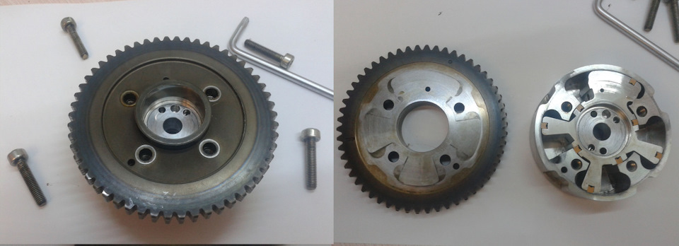

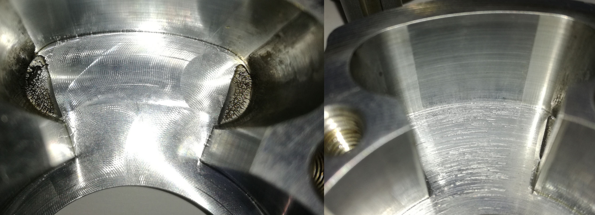

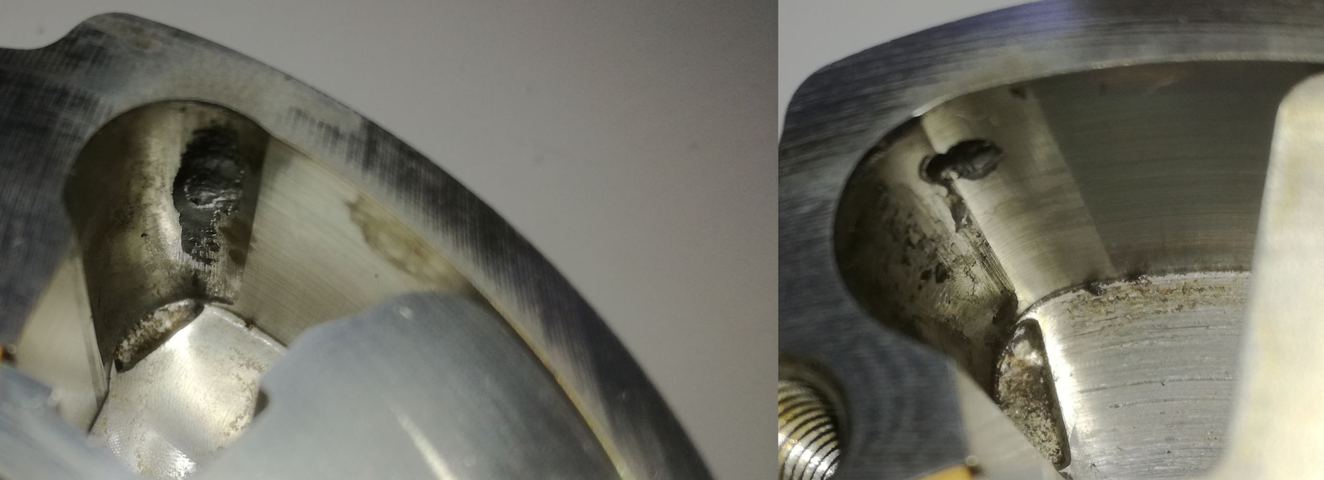

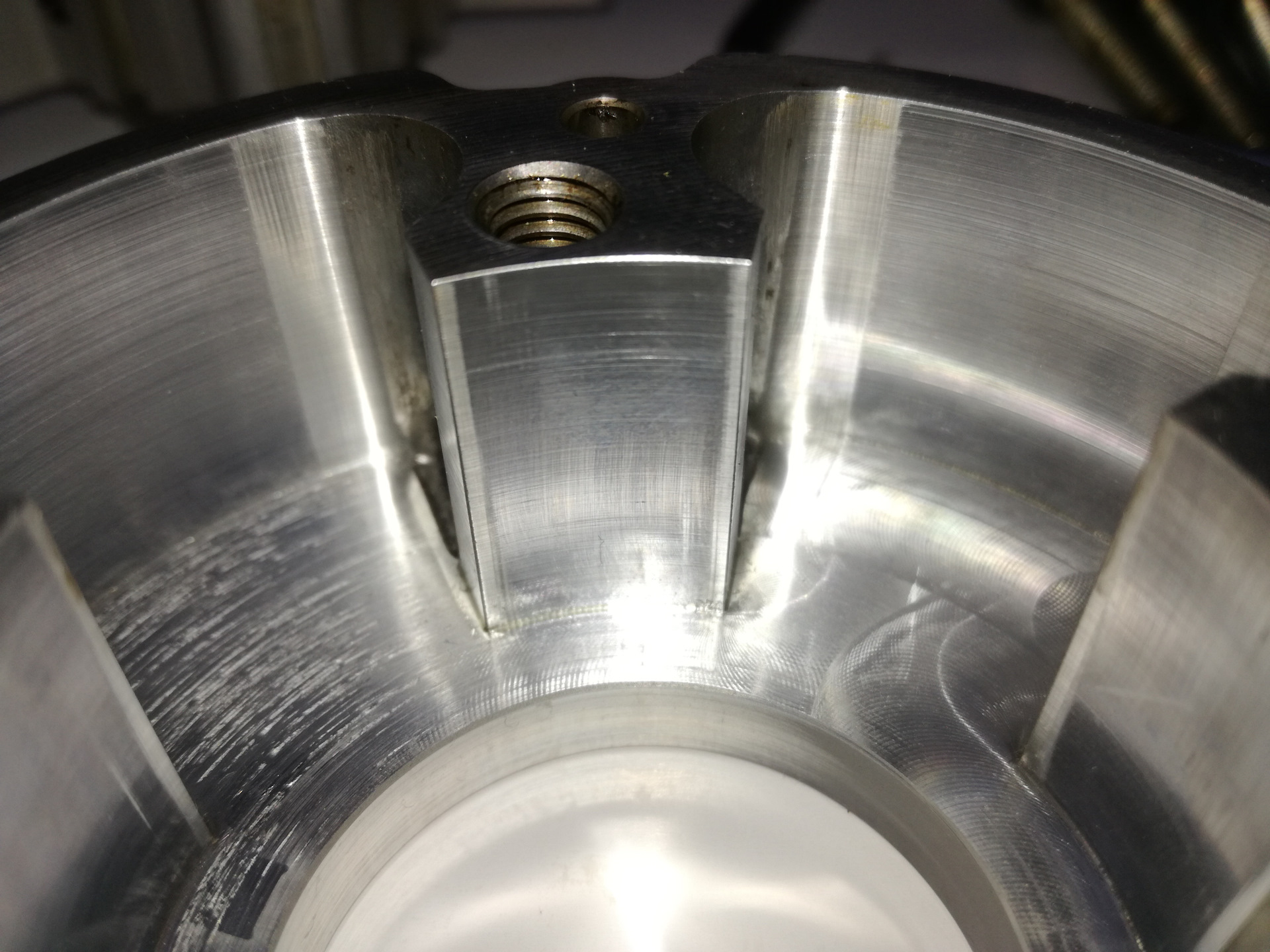

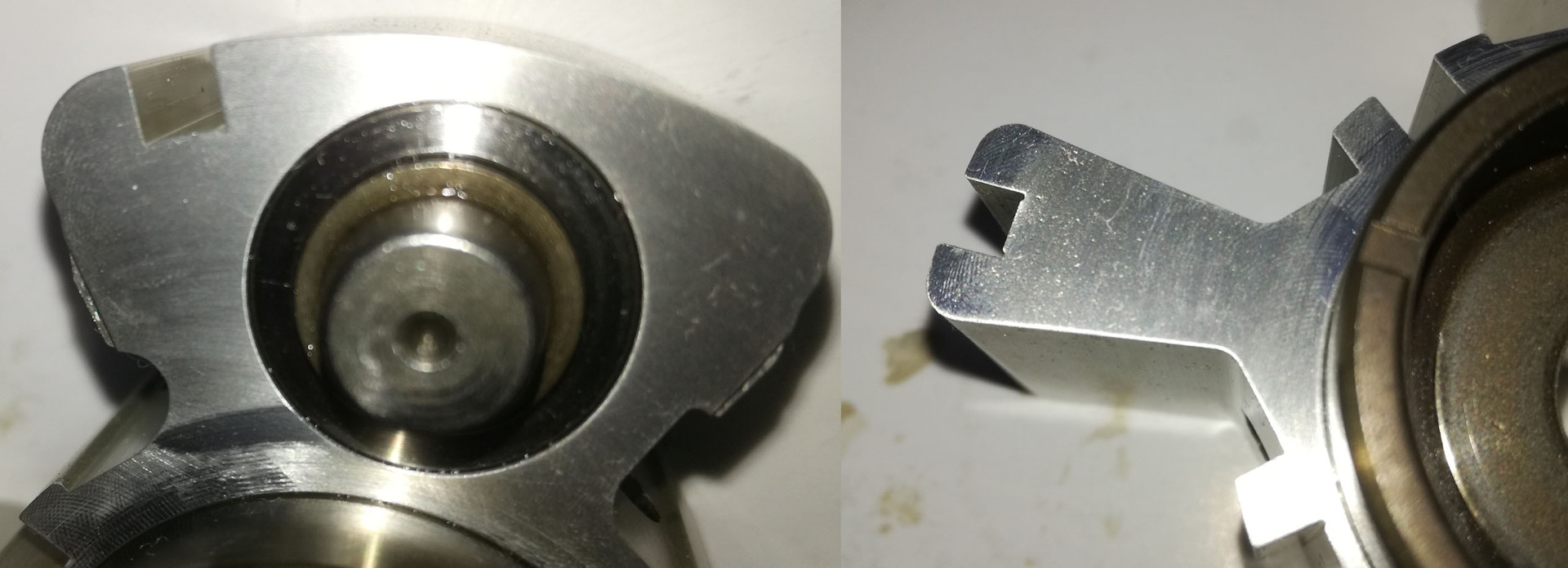

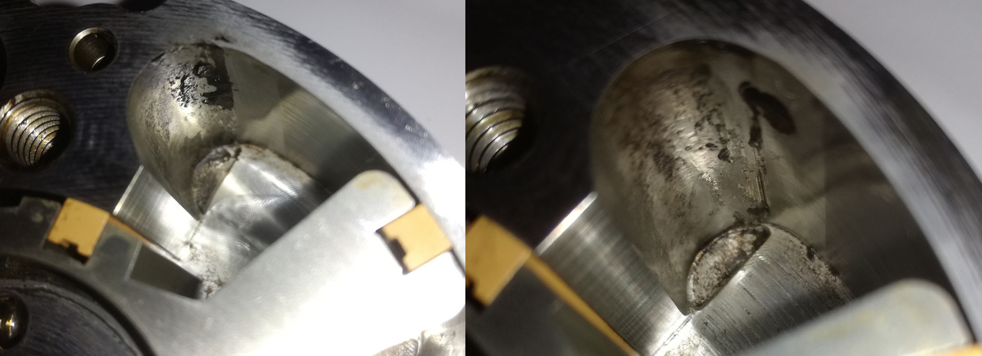

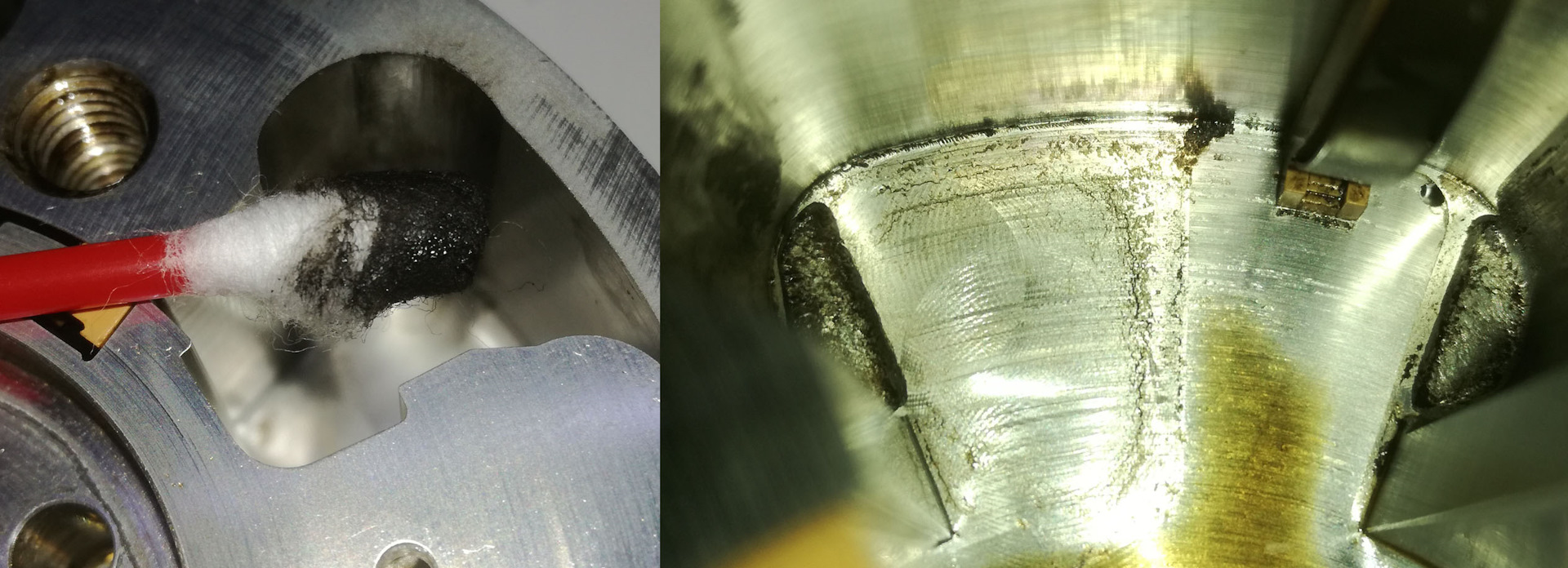

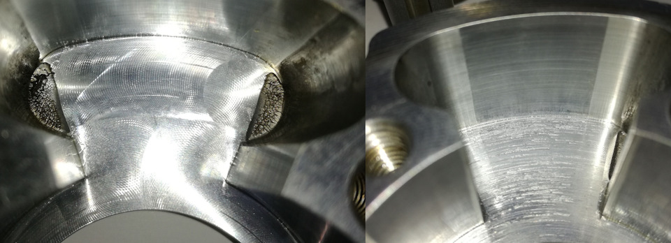

Первое, что бросилось в глаза это грязь внутри камер.
Такие отложения были в камерах, чтобы увидеть износ пришлось все помыть клинером. После помывки стали видны все задиры на внутренних плоскостях.

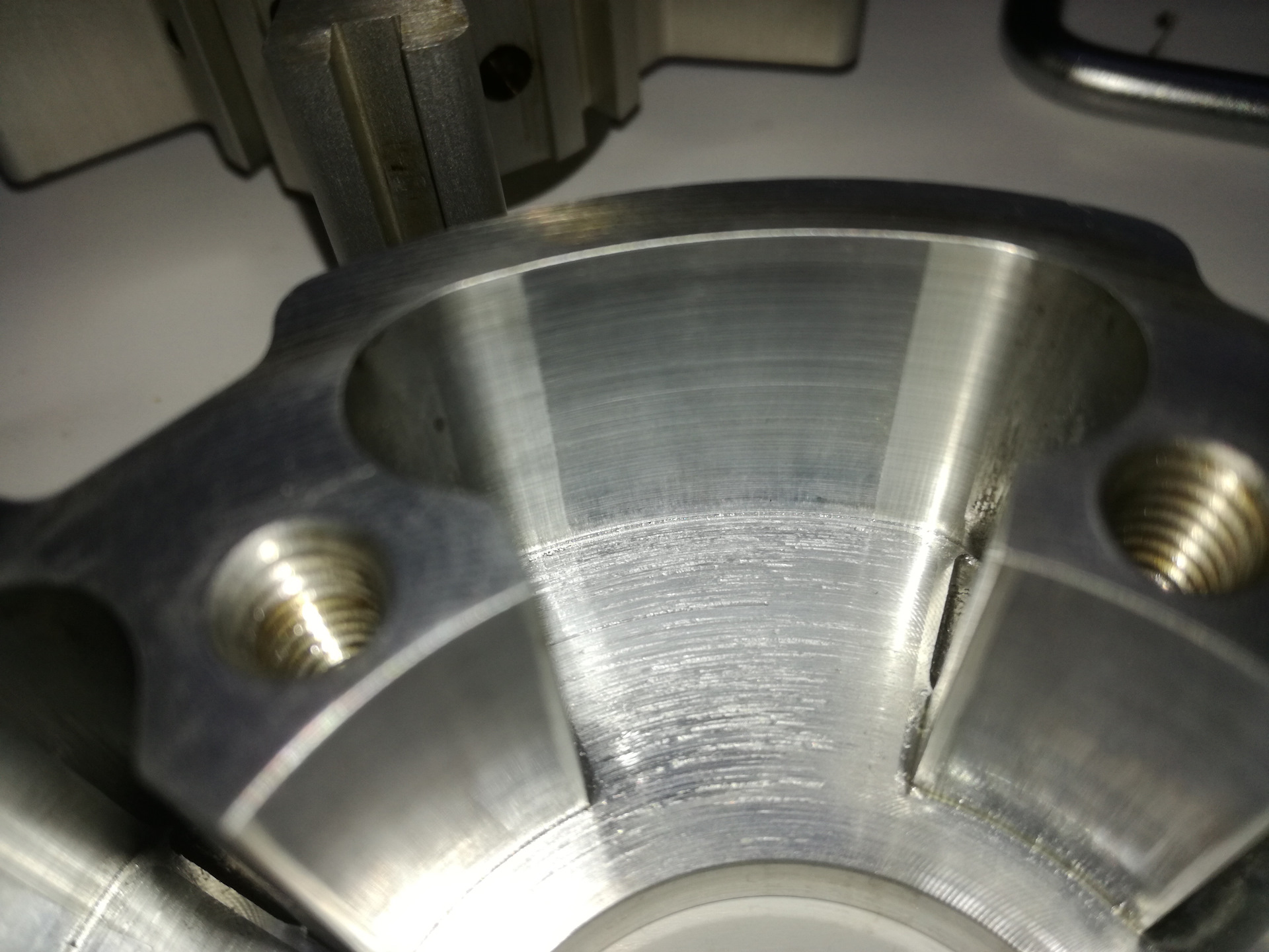

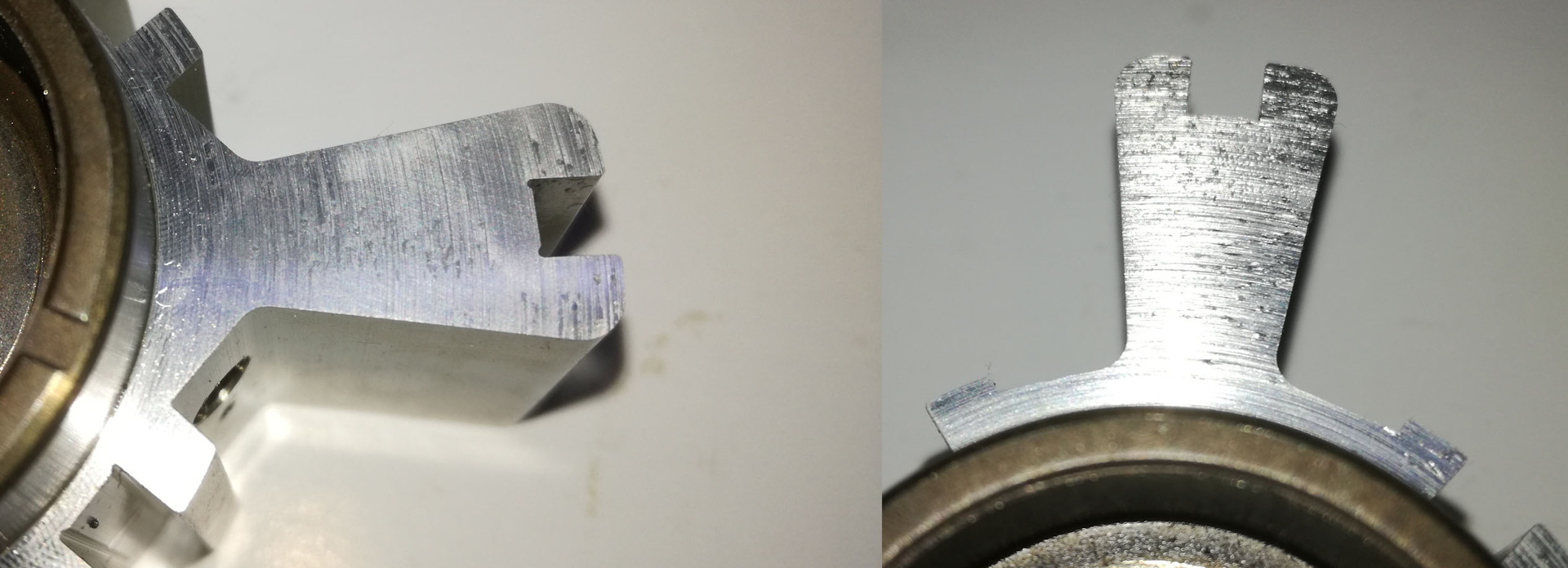

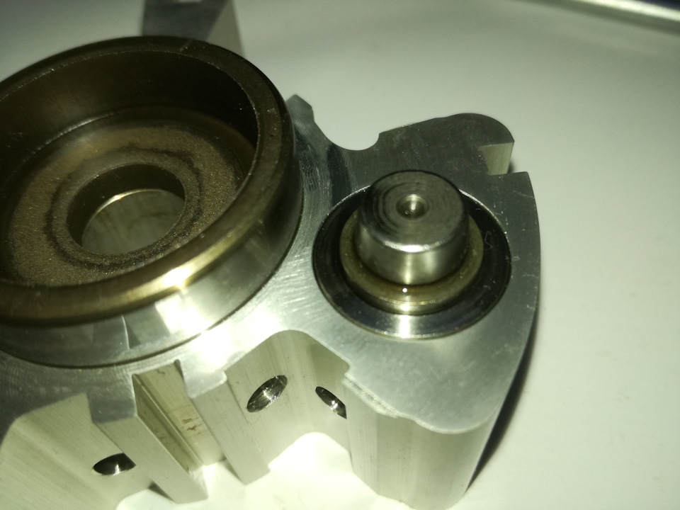

Интересно задиры образовались вследствие износа или работы на сухую( из-за отсутствия масла или давления!)?

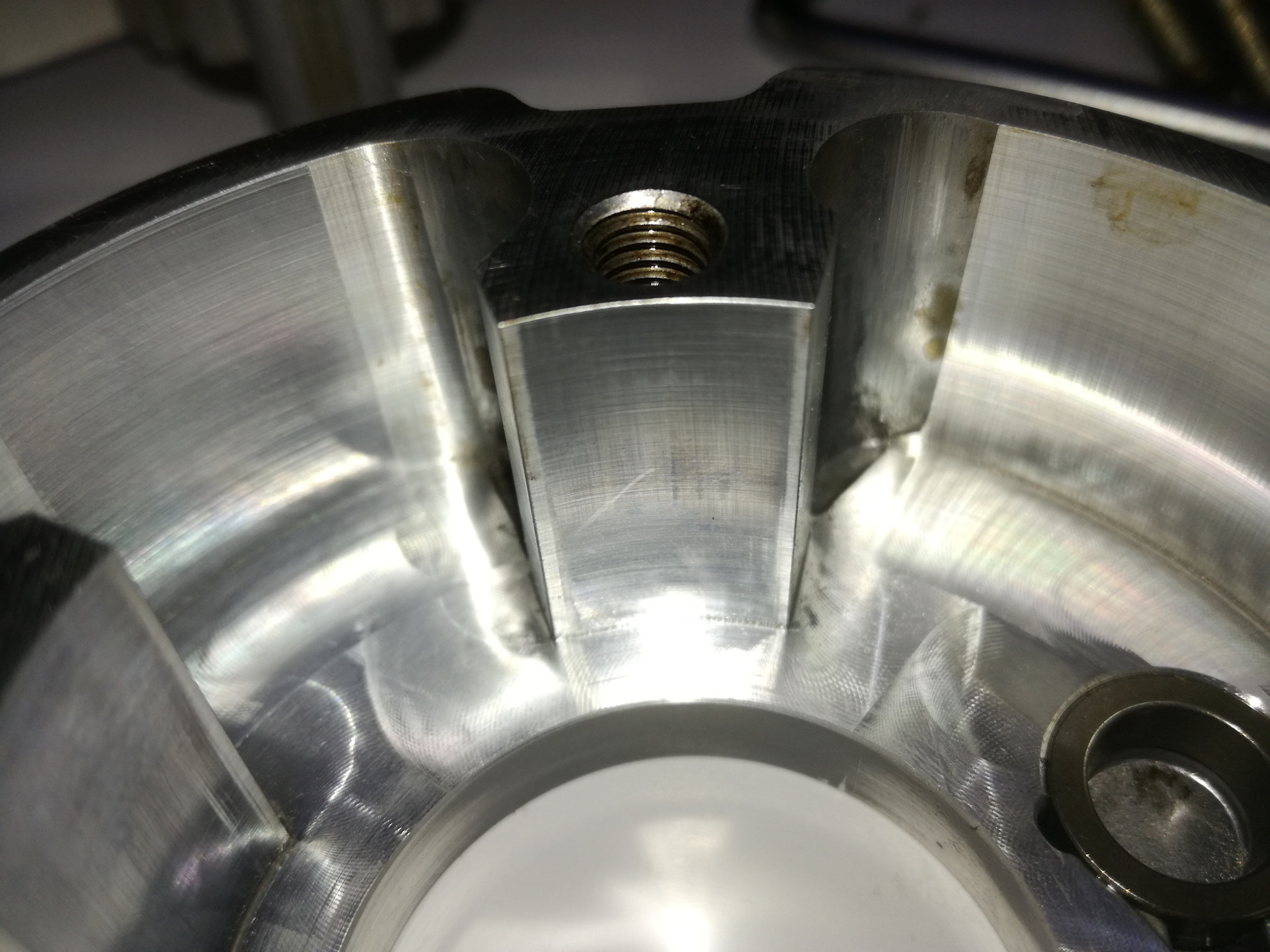

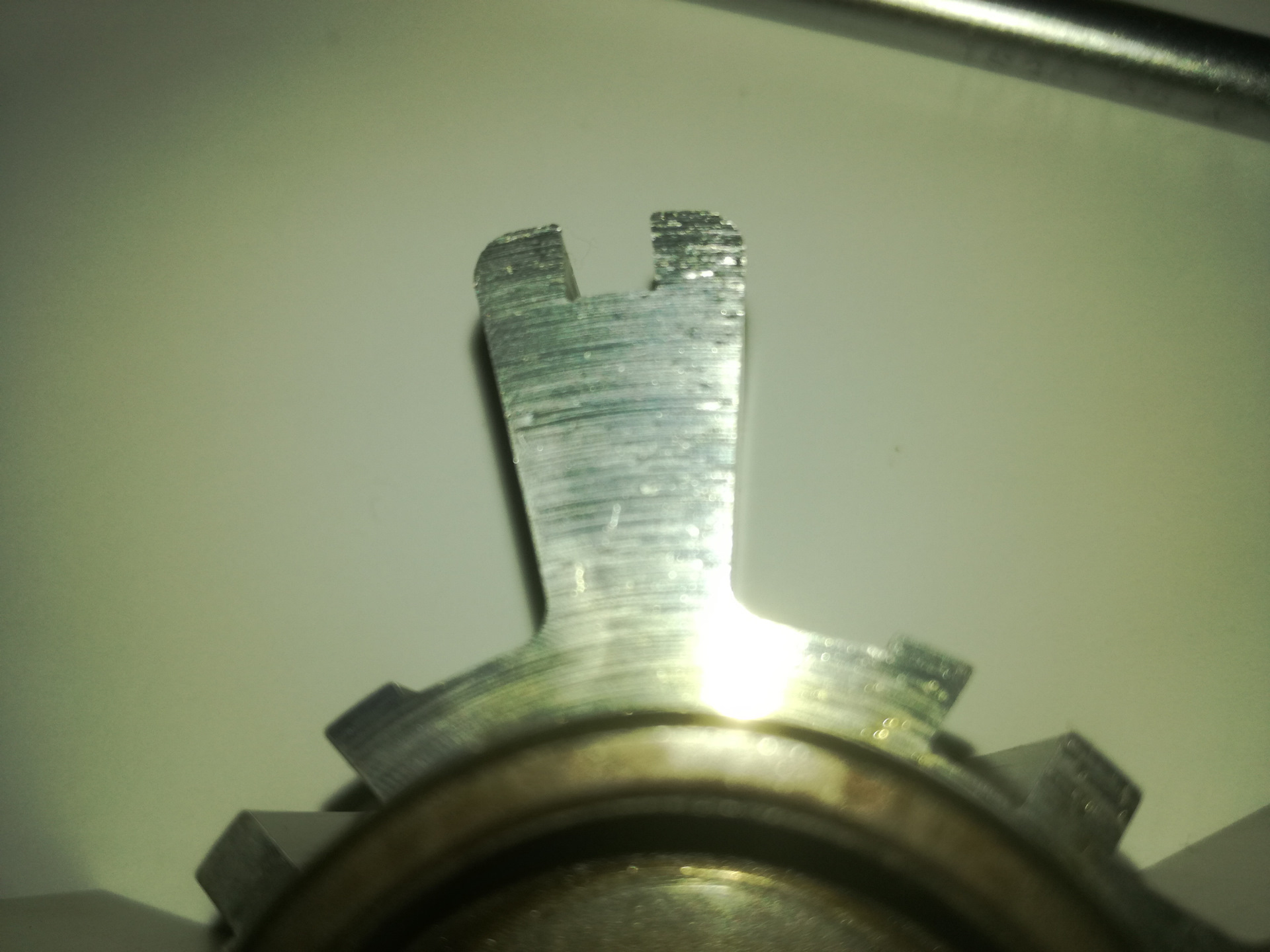

На роторе тоже есть задиры, и при чем не на все лопастях.
Местами есть потертости.
На этом заканчиваю, моё мнение, что к такому состоянию которое я увидел, привело несколько факторов, одним из основных, недостаточное давления масла ( на тот момент стоял блок балансирных валов). Еще возможно закоксовывание смолами и шлаком в виду использования некачественного масла, не своевременной его замены. Гидравлика очень не любит мусора и всяких наслоений т.к все детали и сопрягаемые поверхности очень чувствительны ко всякому мусору и сразу появляются повреждения на местах трения.
Какие будут мнения по данному факту?

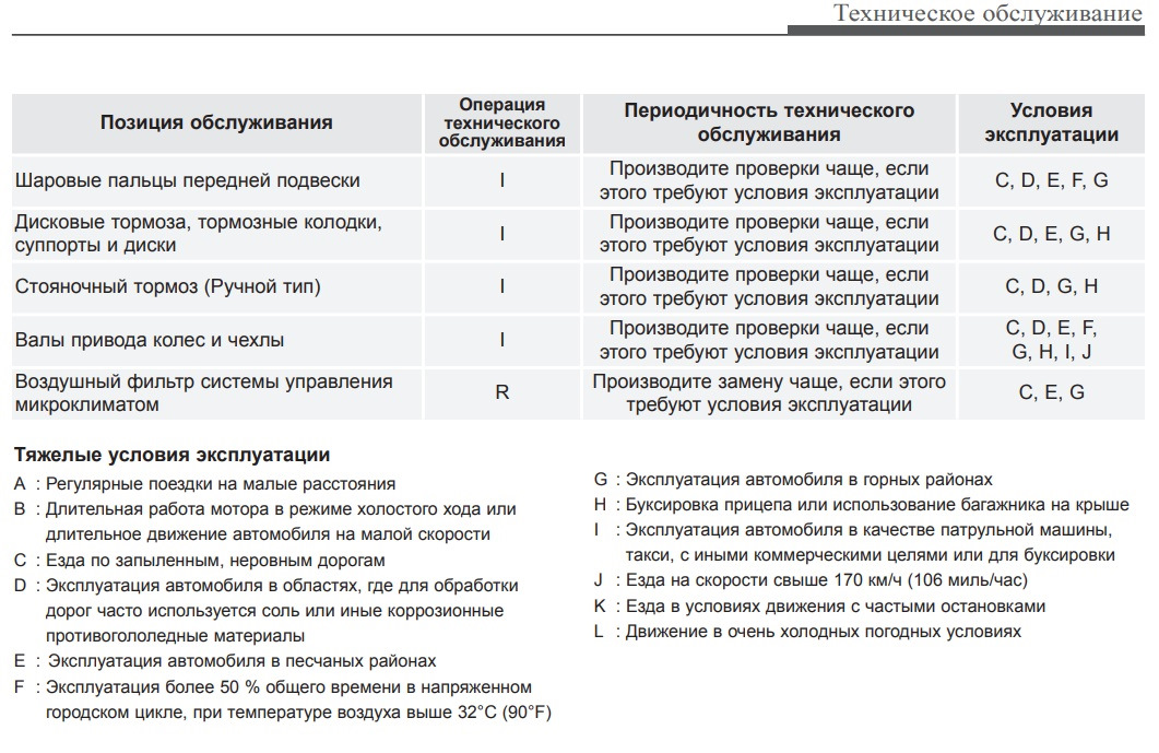

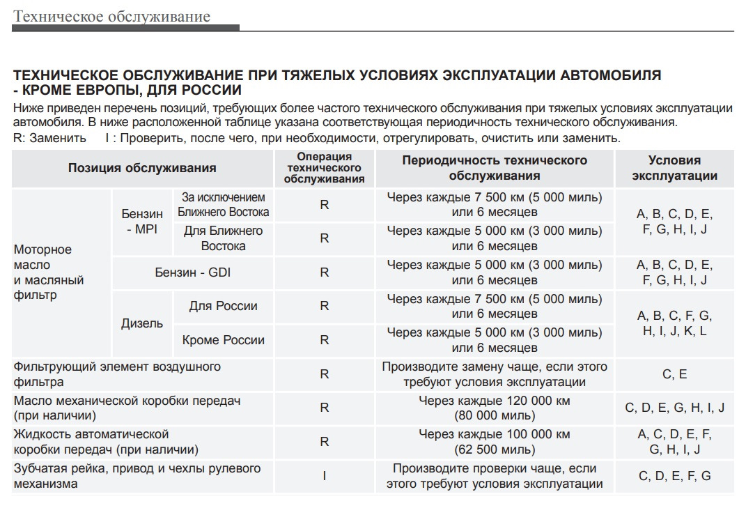

В инструкциях хундай/киа есть рекомендации менять масла, при эксплуатации в "тяжелых условиях" MPI каждые 7500 км, GDI каждые 5000 км. У нас 99% машин эксплуатируется в таких тяжелых условиях.
cdn.kia.ru/aftersale-data…_user_manual/OM_FB-17.pdf
