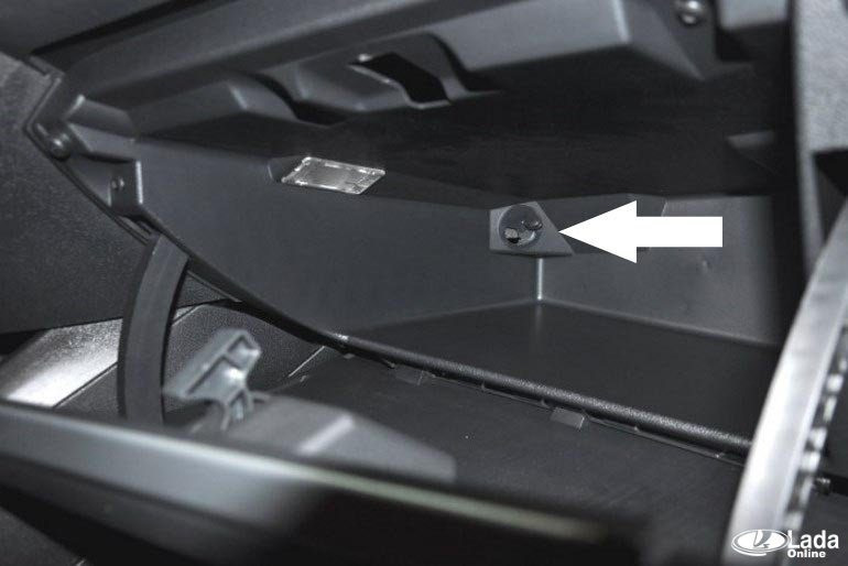

свист в этом самом дефлекторе воздуха в бардачке
Этот дефлектор воздуха в бардачке на ЗИМУ нужно закрывать, повернув по часовой стрелке, тогда и в остальные дырки будет дуть сильней, он предназначен для охлажденья бардачка летом.
Да я его сразу закрыл

Спасибо парни закрыл я сегодня в бардачке задвижку.реальный прикол и никто ведь не знает .зачем зимой там греть.Спасибо за науку.

А в этом наблюдается очередная плюшка от АвтоВАЗа. Из сопла дует холодный воздух, но под бардачком проходит воздуховод от печки, и дно бардачка греется. Степень нагрева зависит от того как включены заслонки, если на стекло — меньше, если в ноги — больше. Вот такая угадайка. Называется эта конструкция "вещевой (перчаточный) ящик с охлаждением". Но будет он охлаждаться или греться хозяин машины должен выяснить сам, путем экспериментов. Ну, что-бы скучно не было.
Думаю вы правы, хотя я всё там маделином залепил, но тепло похоже с воздуховода проходит к бардаку.
