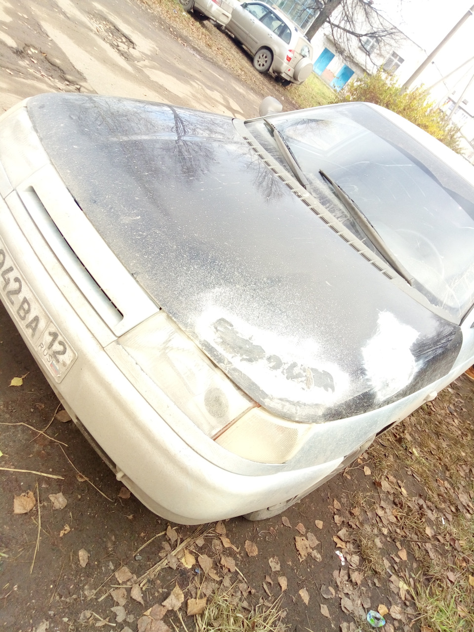

Вчера заменил топливный фильтр и неделю назад заменил регулятор давления топливо, как оказалось проблема не них, а жаль
Машина порой так же дёргаеться и теряет мощность. Но хоть двигатель запускаться стал лучше, и легче вообще ей стало…
А так думаю скоро будет ещё записи

Попробуй, прежде чем покупать новые запчасти, проверить свечи. Для начала хотя бы посмотреть на них, может быть, они в нагаре все или одна работает через раз.
Свечи все проверил, работают исправно и плюс они новые, старые ставил тоже так же, на всякий случай ещё проверял с калины свечи, всё точно так же, форсунки хочу промыть на как-то по деньгам всё не получается, а то того что осталось, то это только форсунки
ФОРСУНКИ НАДО ПРОМЫВАТЬ.МАШИНА ОБЫЧНО ДЁРГАЕТСЯ ИЗ ЗА НИХ.ОСОБЕННО ПРИ НАБОРЕ СКОРОСТИ.НУ И ФИЛЬТР НА БЕНЗОНАСОСЕ НЕ МЕШАЕТ ПОСМОТРЕТЬ И СМЕНИТЬ.
Про форсунки замечено верно. У меня была проблема, на малых оборотах, в натяг машина дёргалась.
Почистил форсунки гаражным методом из шприца и очистителя карбюратора и машину не узнать. Расход кстати то же упал, на литр точно.
я на и на предыдущей своей машине как только заметил что на 3ей в натяг машина дёргается то занялся промывкой форсунок.проблема сразу ушла.пришлось и на этой промывать как дёргаться начала.но мы уже наученные, опыт имеется.всё прошло без проблем.машина поехала бодрее и дёргаться перестала.
