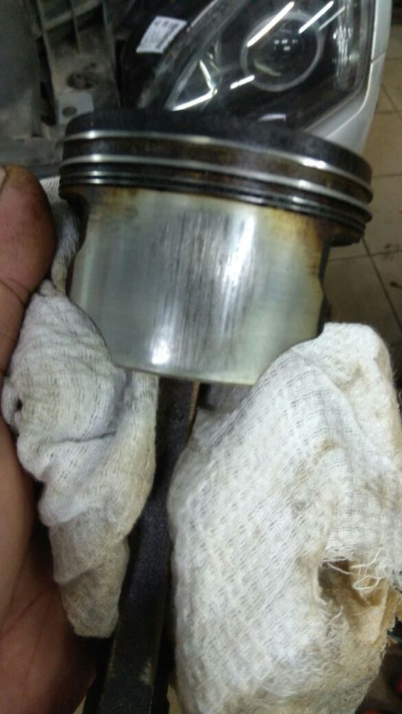

Думал отделаться номинальной поршневой без расточки и прочих заморочек, но, как говорится, *** там плавал…
Износ цилиндров 2 сотки, но задиры вы сами видите. Конечно огорчился. Блок нужно будет везти в Москву на расточку. По итогу вскрытия можно сказать, что стук шел от юбок поршней и пальцев, ну и из головки от стаканов.
Стучать мотор начал где-то с ~ 90 000 км. Я второй владелец, поэтому отдуваюсь. Есть мнение, что такие проблемы появляются от несвоевременной замены масла (межсервисные интервалы 20к+) и плохого бензина (что не редкость для нашей страны).
Так же решил сразу удалить катализатор, т.к. прошивка под Евро-2. Гофру тоже под замену.

На старых поршнях есть небольшая лужа, а на ремонтных нет, на работу двигателя ни как не повлияло?

На лицо перегрев двигателя. Юбки подрало из-за заклинивания поршней в цилиндре
a.d-cd.net/dda84fas-960.jpg
Это к чему?
Это не перегрев
