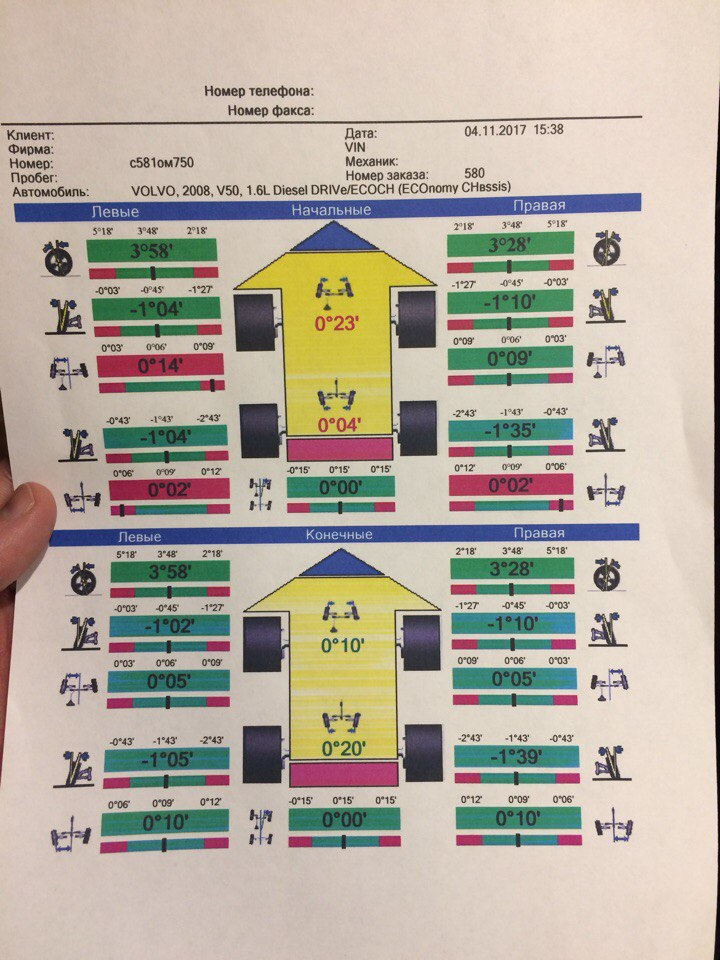

Поменял подвеску по кругу. Заменил все, что было можно и нужно. Поехал на сход-развал. Машину тянет влево. ОК, вероятнее всего дело было в комплекте зимних колес.
Снял с нормальных летних лаптей резину (и выкинул нафиг ибо лысая). Надел сверху бриджей. Новые. Тянет влево.
Поехал на сход-развал во второй раз.
Все равно тянет! Причем как-то странно тянет. Приходится как-то постоянно ловить машину. Если просто ехать прямо — будет медленно, но верно тащить влево. Если чуть руль повернуть вправо — утащит вправо. Сгонял до Брянска к родне и обратно. По трассе еду как пьяный. Небольшая динамика, но все равно жутко напрягает. А ещё сильнее напрягает, что пожрет новую резину!

Немного напрягает, что в диагностическом листе указан 1.6 дизель, а не мои 2.4 бензина… может в обоих сервисах станки дурные не отрегулированные?

Сегодня был в очередном сервисе, оказалось, что под замену шаровые опоры. Из-за этого и болтанка по дороге.

А разве правильность положения колес в пространстве на сход-развале не проверяется?
