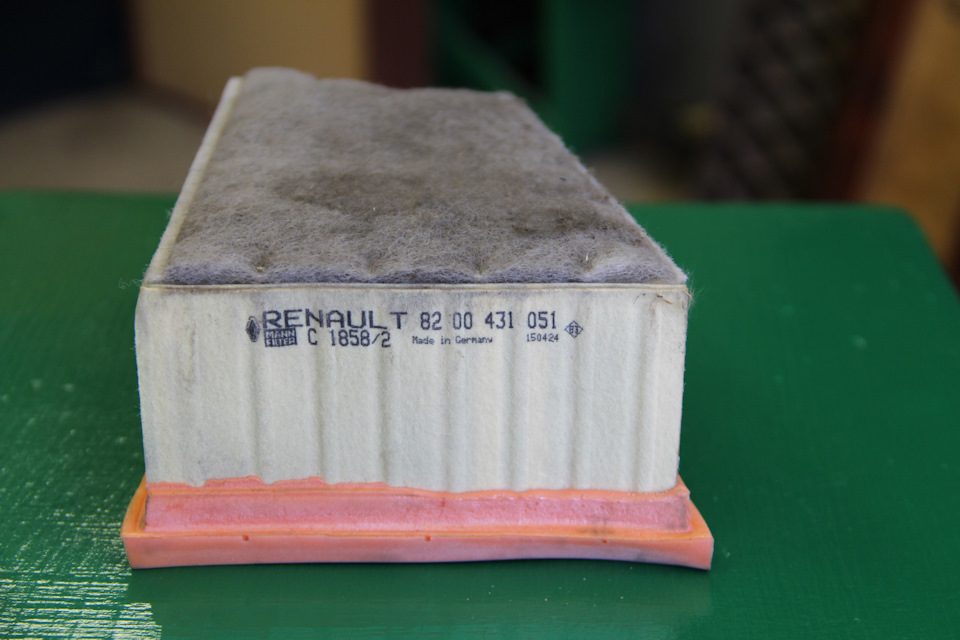

Всем привет, после ТО-2 и замены свечей (ставили в оригинале) расход 10 в смешённом цикле, а трасса 8,6 показывает. Это нормально? Вроде раньше меньше казал, зима ещё не началась ((( Грешу на свечи, напишите свои расход !

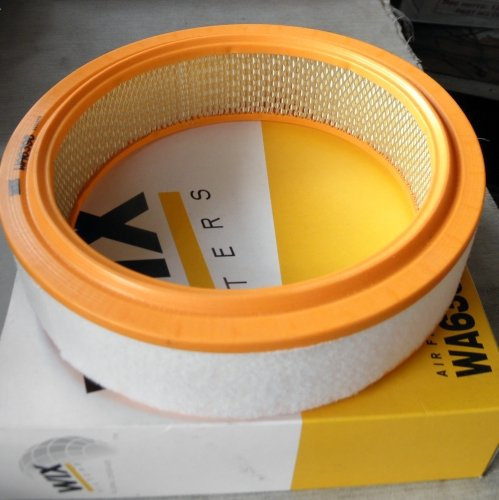

было несколько лет назад, массовые сообщения о возросшем расходе после ТО, коллективный разум определил виновника, воздушный фильтр не оригинальный.
Когда делал чип-тюнинг на диностенде, то специалист сказал, чтоб я с воздушного фильтра отодрал верхнюю тонкую перфорированную материю. Как я в принципе и сделал. Он объснил этот тем, что из-за нее двигателю намного меньше поступает воздуха и толку от неё нет.
сомневаюсь, структура сетки довольно таки крупная особенно по сравнению с бумагой, толщина минимальная, создать какое то существенное дополнительное сопротивление потоку она не способна, а вот отделить довольно таки крупные частицы мусора вполне, для чего она наверное и приклеена. IMHO
А вспомните старые фильтры на тех же самых тазах…там ничего подобного не было и машины нормально работали. Лично я теперь постоянно её отдираю и в утиль. Так же каждые 8-10тыс.км. меняю возд.фильтр. А если его менять раз в полгода, то и не удивительно, что машина будет кушать бенз.
Я точно не оригинал поставил
если старый остался, верните его на время и посмотрите расход. а так
2. Воздушный фильтр MANN C18582 447 руб.
Оригинальная фильтр 8200431051
Оригинальный RENAULT но на самом деле это тот же MANN С1858/2
Спасибо 😉 попробую
такой :), я сам в свое время выкидывал это доп кольцо, правда не сразу, а где то на половине ресурса. но основное сопротивление создает "бумага"
