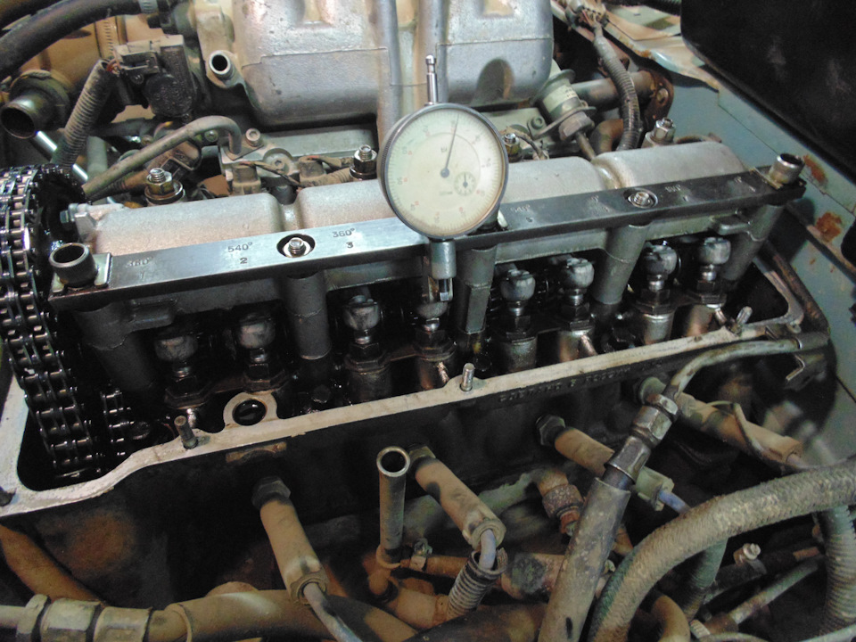

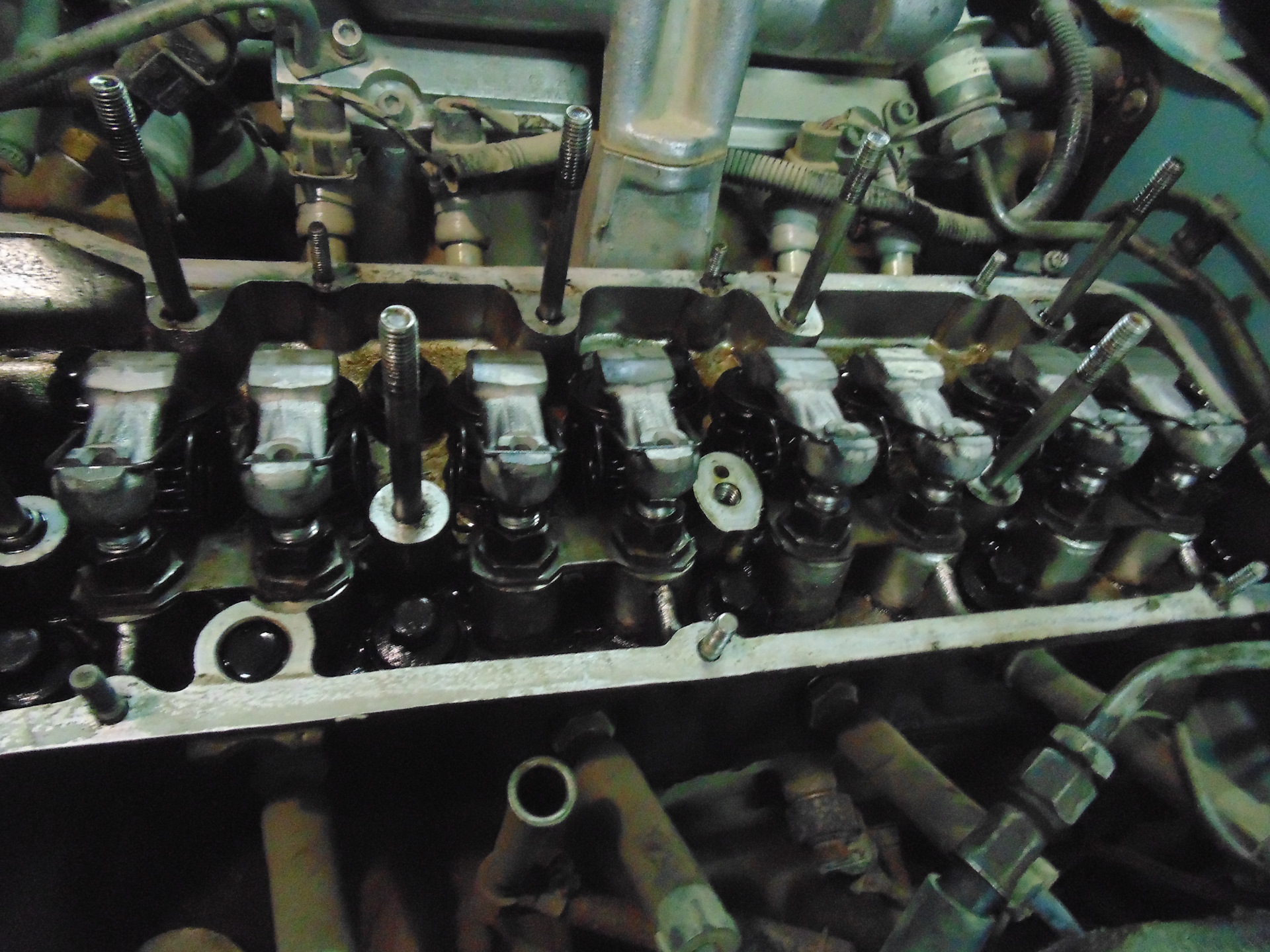

Просто надоело ездить как на старом ведре с болтами, аж люди оборачиваются посмотреть что за колымага так тарахтит! По большому счёту у меня к ним претензий нет, бэушные детали пару лет отработали нормально, но временами начинали стучать (не все). Искать, какой именно крякнул или перебирать весь комплект мне некогда, поэтому поставил обратно свой 213-й распредвал и регулировочные болты.
Но как обычно бывает во время ремонта Нивы- запчастей не хватило)).

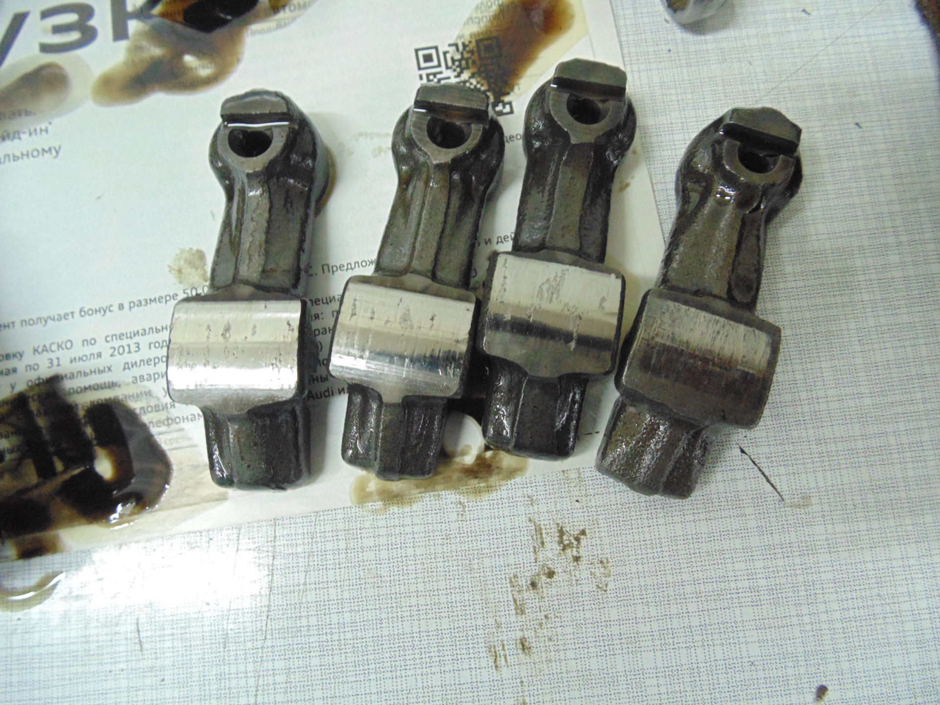

Обнаружил, что пожилой 214-й распредвал подзафигачил рокера.
Завод сейчас выпускает рокера только под иновские гидрики и поэтому в комплекте есть болты нового образца с уменьшенной головкой.
Осталось отрегулировать зазоры в клапанном механизме. Для впуска 0.15, для выпуска 0.20.
Неизменно делаю это при помощи индикатора, намного точнее и удобнее, чем с щупом.
Мотор конечно работает чуть громче чем с исправными гидроопорами, но ставить их обратно я их точно не стану. Машина ждёт другой двигатель)).

У тебя если старого образца, то вообще без проблем. Главное отрегулировать как по инструкции, выпускные 0.2. Можно и все по 0.15 сделать, но лучше так будет. Вал 214-й не пойдет, ты наверно в курсе.
Да отец сказал . 213 распред, ремонтный набор . И будет по бодрее !

Да, рокера старого образца сложно купить, везде уже с уменьшенной сферой и болты такая же история
Болты, если комплектом в сборе с пластинами и стаканчиками уже не найти заводские, везде одна сыромятина.

Где приспособу брал ? Давно уже ищу такую же.
Вот уж не думал, что этот инструмент в дефиците. Брал я её, страшно сказать ещё в 2000 году, когда только начал ремонтом заниматься. Стоила она тогда около 300 р. Сейчас вроде 1300 или около того, у нас в магазинах есть вроде.
Да задолбался уже со щупами "проходной — не проходной". Хотелось бы без мучений особых ;-)
Вот с индикатором-всё абсолютно беспроблемно, поскольку контролируется изменение зазора при затяжке контргайки, что с щупом невозможно. А здесь выставил с запасом на затяг и всё видно сразу как сделал.
