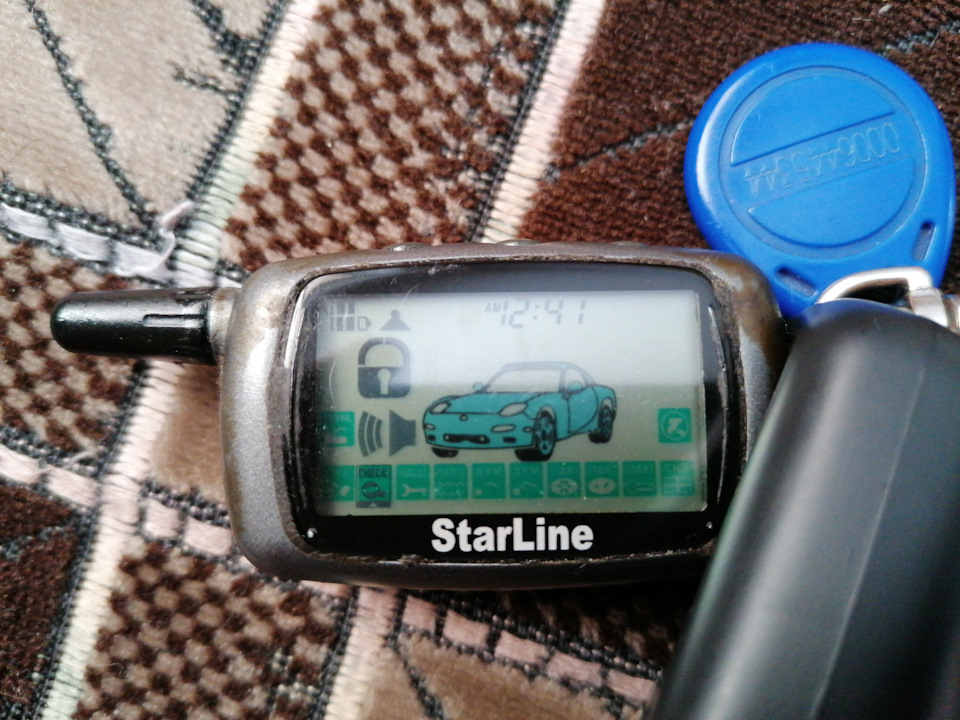

2)На дисплее брелка А8 иконка остаётся на том месте куда её установили третьей кнопкой, а у А9 через некоторое время перепрыгивает на CHECK.
Если верить второму пункту то по крайней мере брелок у меня был А8 а стал А9.
До этого за брелком наблюдались плохая передача и прием сигнала, лечилось припаиванием провода/антенны но на долго этого не хватило. Изначально он мне достался в причальном состоянии, подсветка не работала, экран мутный и царапанный, антенна отломана, нестабильно работал.
Началось все с того что в один прекрасный день нечаянно не негаданно, брелок сигналки после ее отключения (! просто прям повезло, давно так не фартило, больший фарт только если бы она вообще не сломалась и родила еще два дополнительных новых брелка с нескончаемой батареей !). Втыкание новых батареек не помогло.

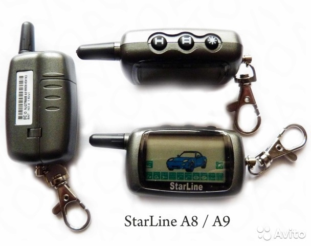

Первая проблема была в том что кроме надписи старлайн на брелке опознавательных знаков не имелось, после в скрытия был введен в гугл шифр первый попавшийся на глаза — zk53b r5 10/19/2004 после чего удалось установить что это Starline A8/A9 образца 2004 года. Ремонтировать брелок мне не хотелось и начал поиски его замены. Увидев 2004 г. машинально начал искать аналоги, выдавал всякие KGB FX-5 и JAGUAR EZ-b .
В итоге оказалось что имееться огромное количество китайских копий данного брелка, благодаря чему не нужно искать аналоги.
В итоге в волшебный авито было ведено кодовое слово Starline A8/A9 и выпало куча объявлений, позвонив по самому дешевому за 500р по телефону было предложено что за 1000р можно приобрести более качественный брелок, я зачем то согласился на более качественный (сейчас о многом жалею, читайте больше и будьте умнее, знание сила) и за доп 200р мне его подключат, я на все согласился, абсолютно не зная и не сталкиваясь с этим мне думалось что это сложная процедура.
в итоге через час приехал товарищ, залез под руль, нашел там чудо кнопку и выдал мне подцепленный брелок, благородно сказав "будут проблемы с сигнализацией звоните". Кошель мой погрустнел на 1200р. а из плюсов оперативность решения проблемы и радость новому брелку.
В итоге о чем я жалею, брелок можно было взять и дешевле и еще поискать и вообще говорят что на алиэкспресах они чуть ли не по 30р, правда тут возникает вопрос качества. Второе это то что подцепить его вполне реально самому, сломанный брелок не нужен и вообще нужен только новый брелок с батарейкой и машина с ключами.
Принцип: поворачиваем ключ зажигания до включения панели приборов, не заводя двигатель. Жмем на сервисную кнопочку "valet"(где то под рулем) 6 секунд. Сирена пискнет 4 раза. Не позднее чем через 4 секунды на брелке одновременно нажимаем кнопки I и II. Сирена должна пискнет еще один раз. взято тут: www.drive2.ru/b/711839/ .
