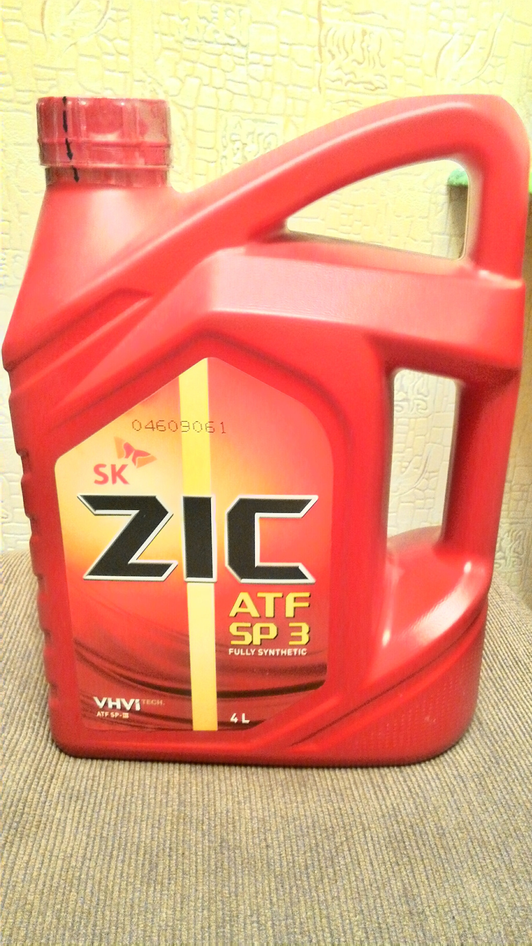

Контрактная акпп успешно установлена и теперь стоит вопрос о атфке.

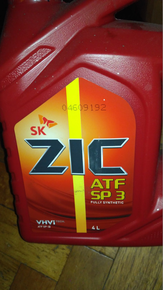

Подогнали zic atf sp3 4л
Теперь и думаю, докупать ли еще одну тару…
Предыдущий владелец хз что лил в предыдущую(сломаную акпп).да и в контрактную не известно чего вливали.а на авторынке советуют оригинал.
Подойдет ли это масло…
Что льёте Вы, господа, в свои гетцы?

Сделайте пару раз им частичную замену, понадобится 2-2,5 литра на замену. После замены погонять по передачам и на заведённом автомобиле посмотреть уровень, селектор в положении N
Лил оригинал 1300 руб за 4 литра, думаю не дорого. На коробку 8-9 литров надо — это на замену, а так 6 литров влетает. Берите любое — через 30 ткм подмену придется делать — коробка не новье ведь.

У меня Равенол сп3 залит.Почти год.Вопросов нет.Зик, вроде и стоит в оригинале для гетца.Не могу утверждать.Но меня этот бренд не беспокоит.Собирался в ДВС его залить, дак уже другое куплено.
Залил ЗИК, отлично всё работает на Гетце. В солярис тоже его буду лить, только SP4. Хёндай не производит свои масла.

Заливай этот зик. Отличное масло синтетика, родное полусинтетика и дороже. А так любое можно, главное, чтобы спецификация SP3 была.

Когда подгоняли масло, сказали, что это лучший аналог.но, чего-то я боюсь заливать его в коробас…
Лью ZIC в двигатель, в коробку тоже ZIC буду лить, и вам советую.
Вроде как это масло первичной заливки у Hyundai и Kia, а они точно своё масло не производят, просто покупают и разливают по своим канистрам.
