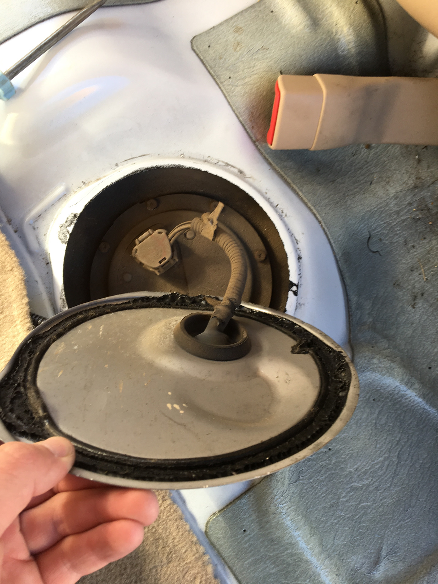

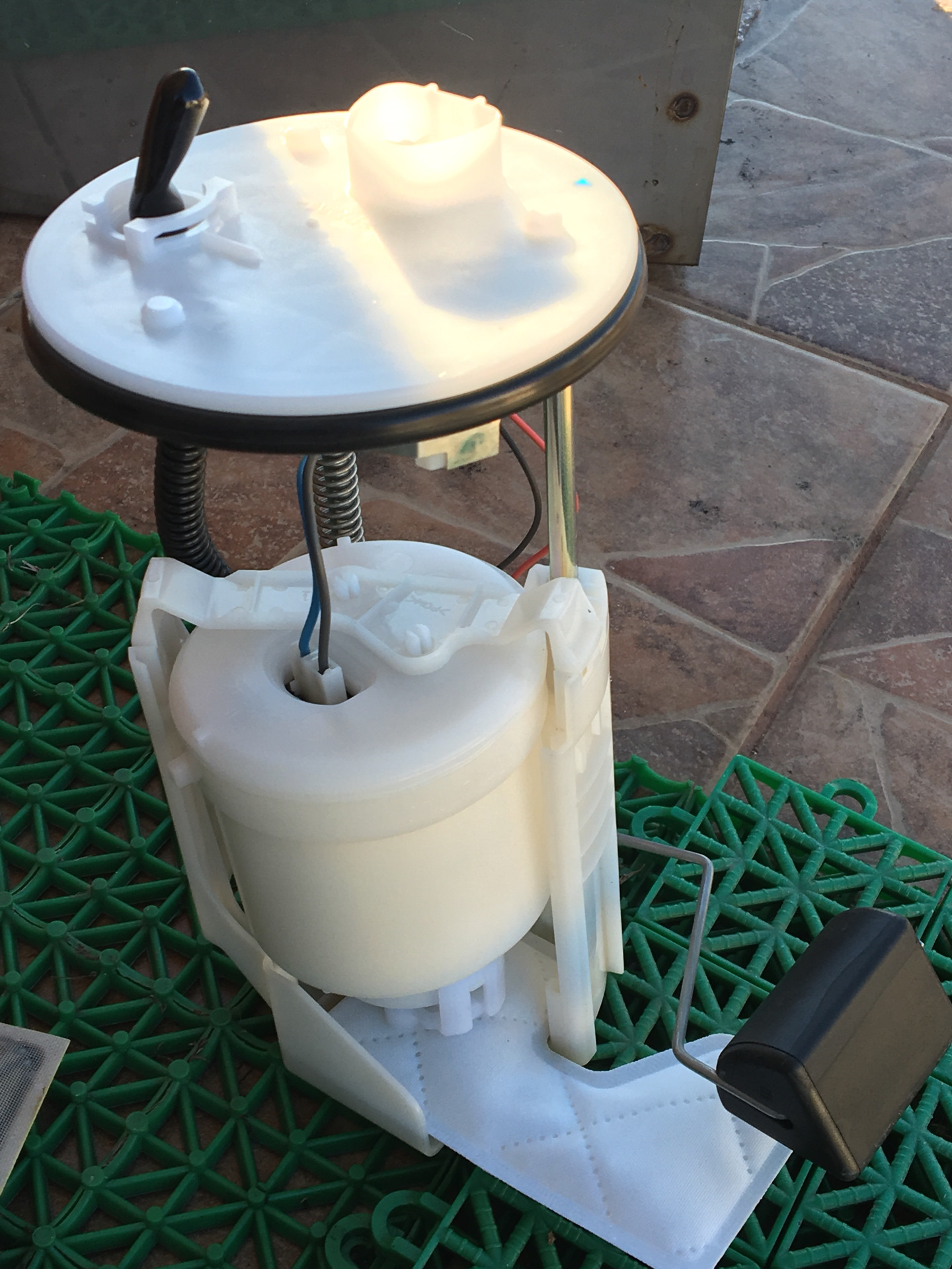

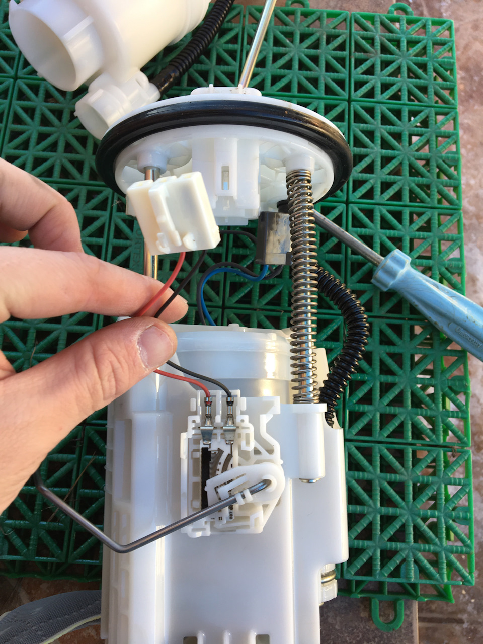

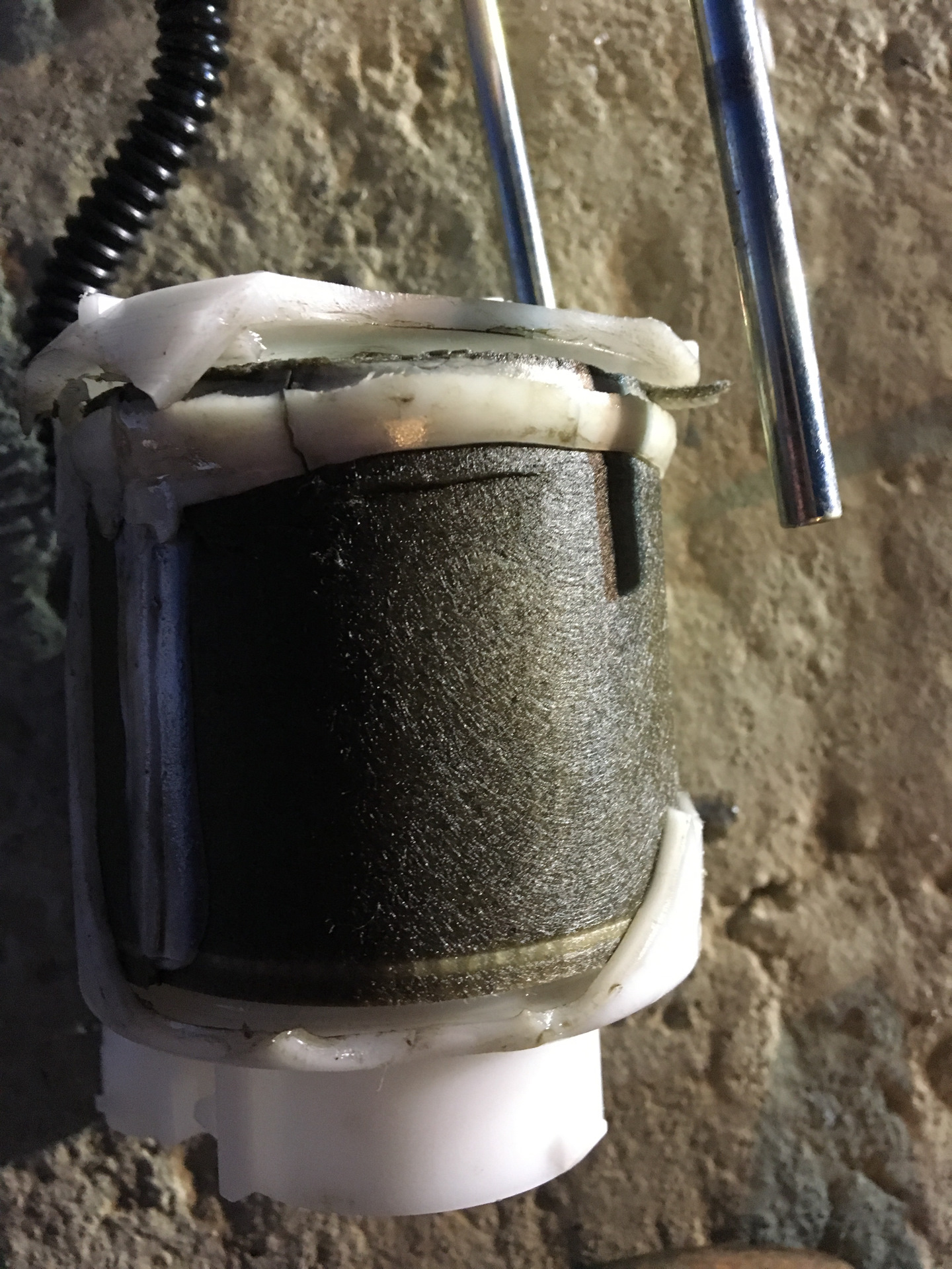

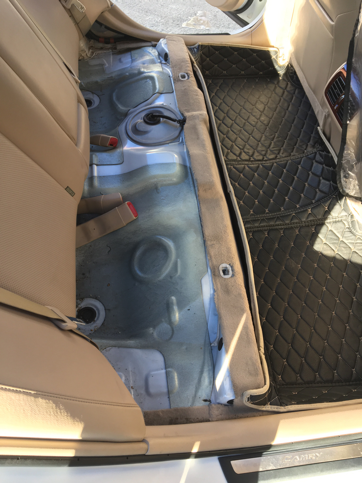

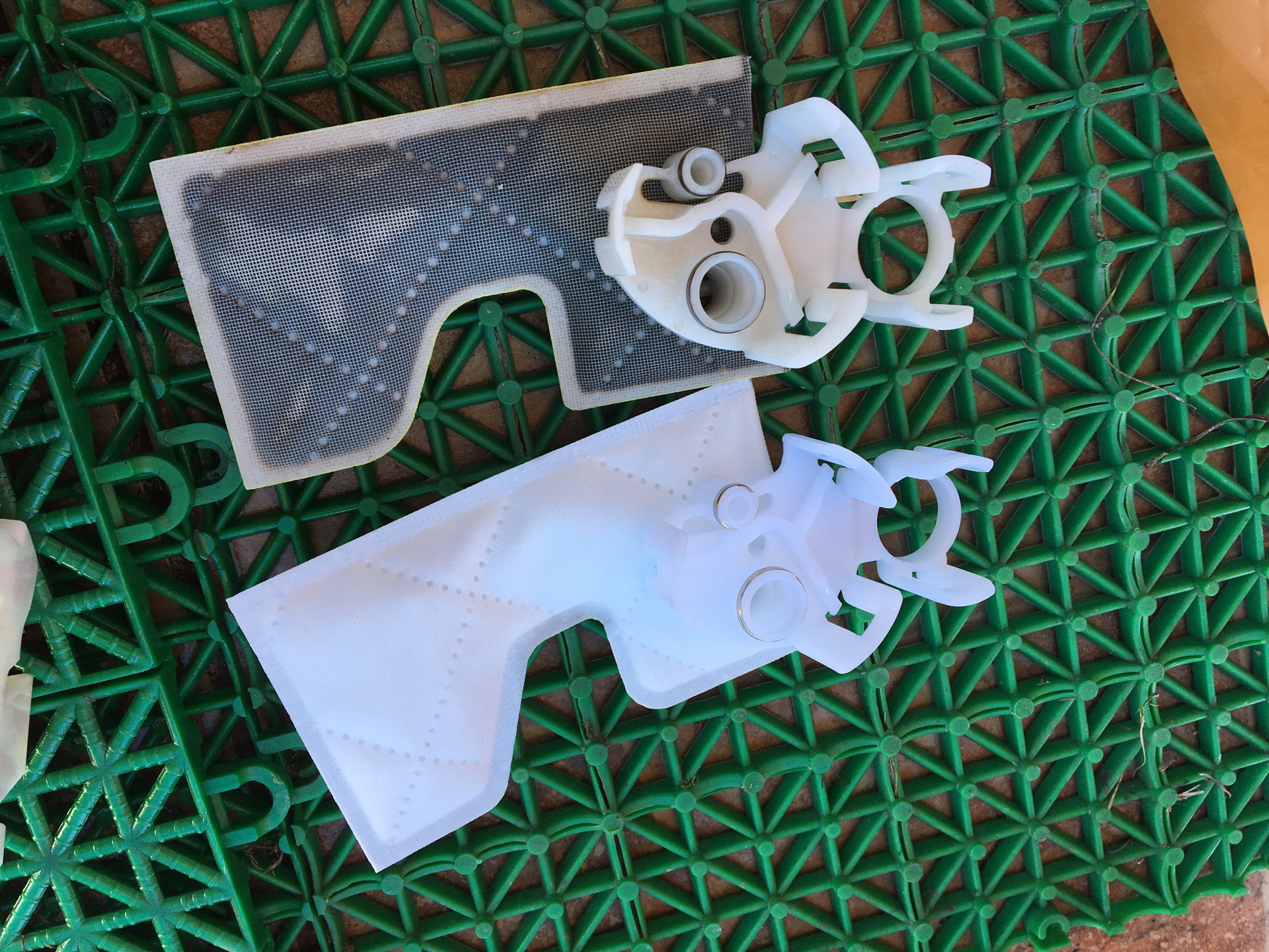

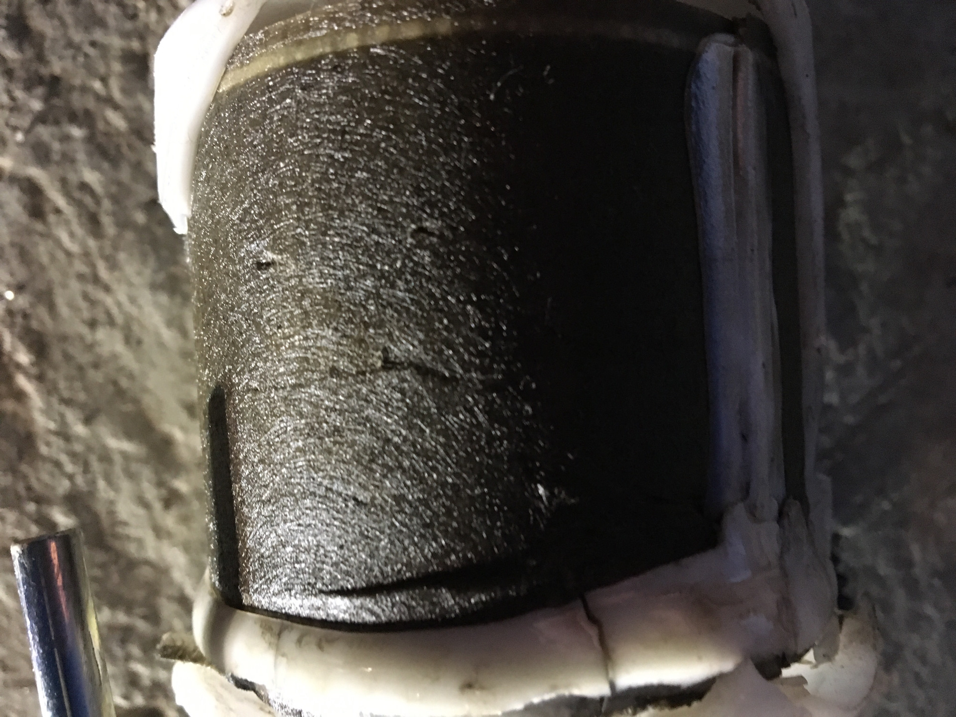

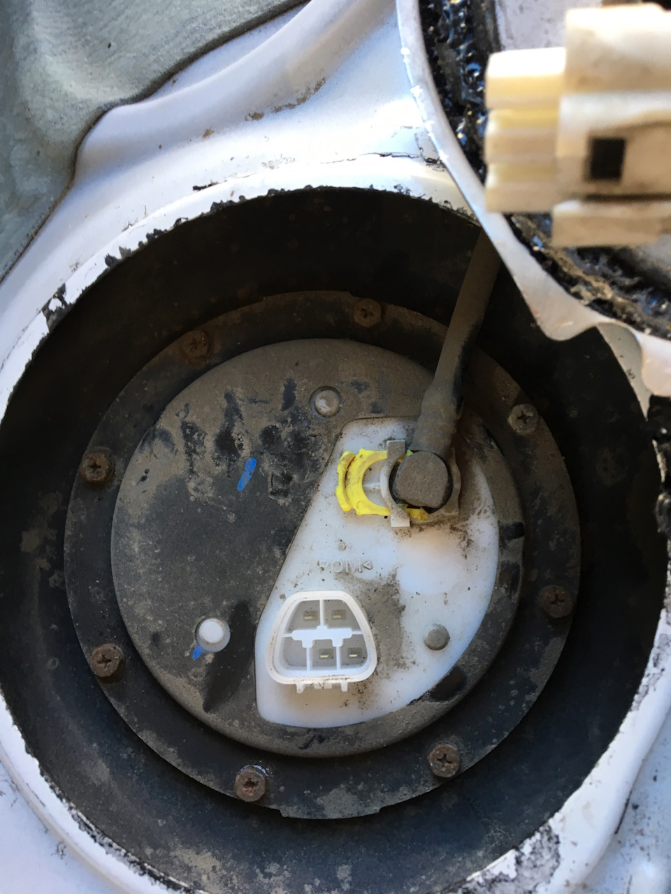

Доброго времени суток драйвчане!) Заказал на емексе топливные фильтра грубой и тонкой очистки, каталожный номер фильтра тонкой очистки 77024-33090(оригинал), поскольку фильтр грубой очистки в оригинале продаётся только вместе с бензонасосом, то был заказан аналог, фильтр марки Masuma MPU-051, который идеально подошёл. Сама процедура замены очень проста: 1- снимаем заднее сидение, 2- снимаем крышку, она держится на герметике;3- отсоединяем штекер и бензиновый патрубок и откручиваем по контуру 8 болтов;4- после достаём фильтр из бака и начинаем перебирать;5- после собираем все в обратной последовательности. По времени ушло максимум один час. Фотографии много не делал на ютубе есть подробное видео о данной процедуре. После замены прокатился и показалось, что машина стала бодрее разгонятся, хотя может и самовнушение.

на 3.5 другая сетка и фильтр ?
А при сборке крышка на старом герметике будет держаться?
Да все отлично !
Привет! У тебя задние кресла электро?
Привет, нет обычные
Ясно… Тоже подумываю фильтра сменить топливные, но вот как у меня диван снимается?!
Да я думаю тут есть такие темы )
Ага, уже проконсультировался)
Как делается?
Элементарно: по краям диван вверх сдергиваешь (он на клипсах) и отсоединяешь разъемы подогревов. Я уже поменял фильтры в баке)

Такой грязный фильтр ? Что за бензин ?
95 Край нефть
красава
Спасибо бро)
И как бензин на твой взгляд? Который ты льёшь…
Да вроде нормальный, я ожидал что грязи будет больше
