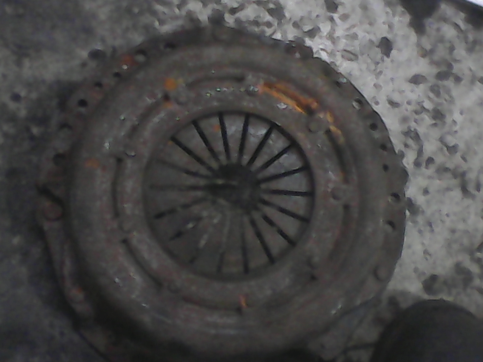

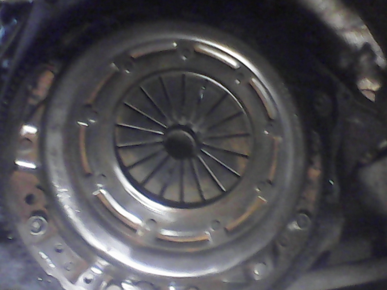

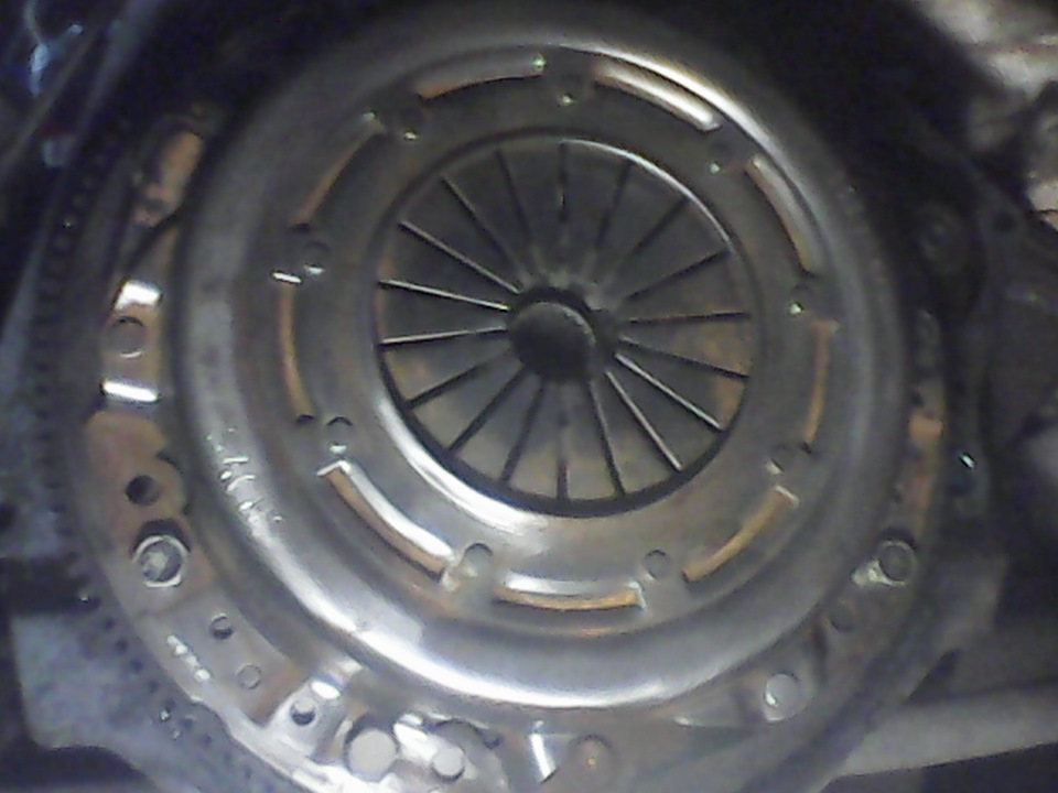

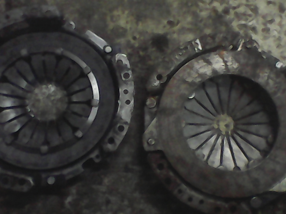

Ну так вот как я писал в прошлой записи порвал я корзину… Ходя по рынку не нашёл хорошего сцепления (импортного) на разборке увидел корзину сакс, ржавую но новую, с ваз 2110 (2112) (оно выдерживает больший момент) почитал форумы возможно ли её установить. Многие писали что ставят но с переходниками или доваривали на родной выжимной. Я пошёл другим путём (зная что на ниве шевролет стоит свой выжимной который постоянно крутиться). Корзина ваз 2110 на 9 мм ниже чем классическая и при установке с 01 выжимным он не дожимает. А выжимной с шеви нивы на 7 мм выше. Скажу что я планирую поставить рабочий сцепления с шеви нивы (хочу лёгкую педаль). Купил диск с ваз 2112 (вис) корзину сакс и выжимной с шеви нивы. Началось, закрутил маховик с фиксатором резьбы, установил сцепления. Шток пришлось подкрутить, отрегулировал как на классике (выжимной не крутиться при отпущеном сцеплении) Поменял масло и фильтра, Завёл, выжал сцепление включил передачу. Ура всё работает. Сцепление стало конечно жёстче чем было валео (думаю рабочий с шеви это изменит) Кто спросит почему не поставил полностью с шэвика денег много нужно и плюс рабочий сцепления с кронштэйнами не найти. Так что пока что так)))

Уточни пожалуйста, маховик стандартный 2101, корзина 2112, диск 2112 и выжимной от Шеви Нива, все это болт он встает?Ни чего доделывать не надо?
ещё рабочий сцепления нива… всё встаёт без переделок
solovey-13
диск я думаю можно и 06 поставить
Спасибо большое)
Маховик тоже от переднего привода?
нет… классика облегчённый.
Просто мне скажи мне на классику подойдет корзина от переднего привода?
не со всего с 08 не подойдёт а вот с 2112 подойдёт
