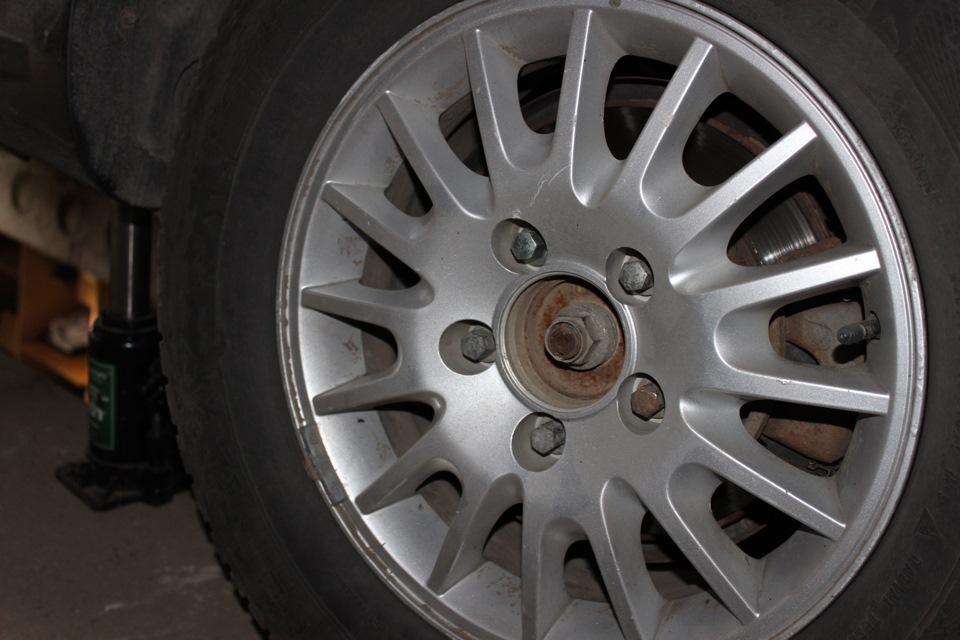

Начал гудеть левый задний подшипник, до этого, правый передний и задний, менял в сервисе, в настоящее время принято решение заменить подшипник самостоятельно! На форумах почитал : ничё сложного (пару часов работы), но сильно ошибся когда ехал с такой мыслью в гараж!
Куплено:
Работы:

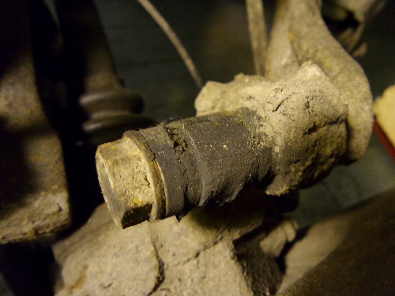

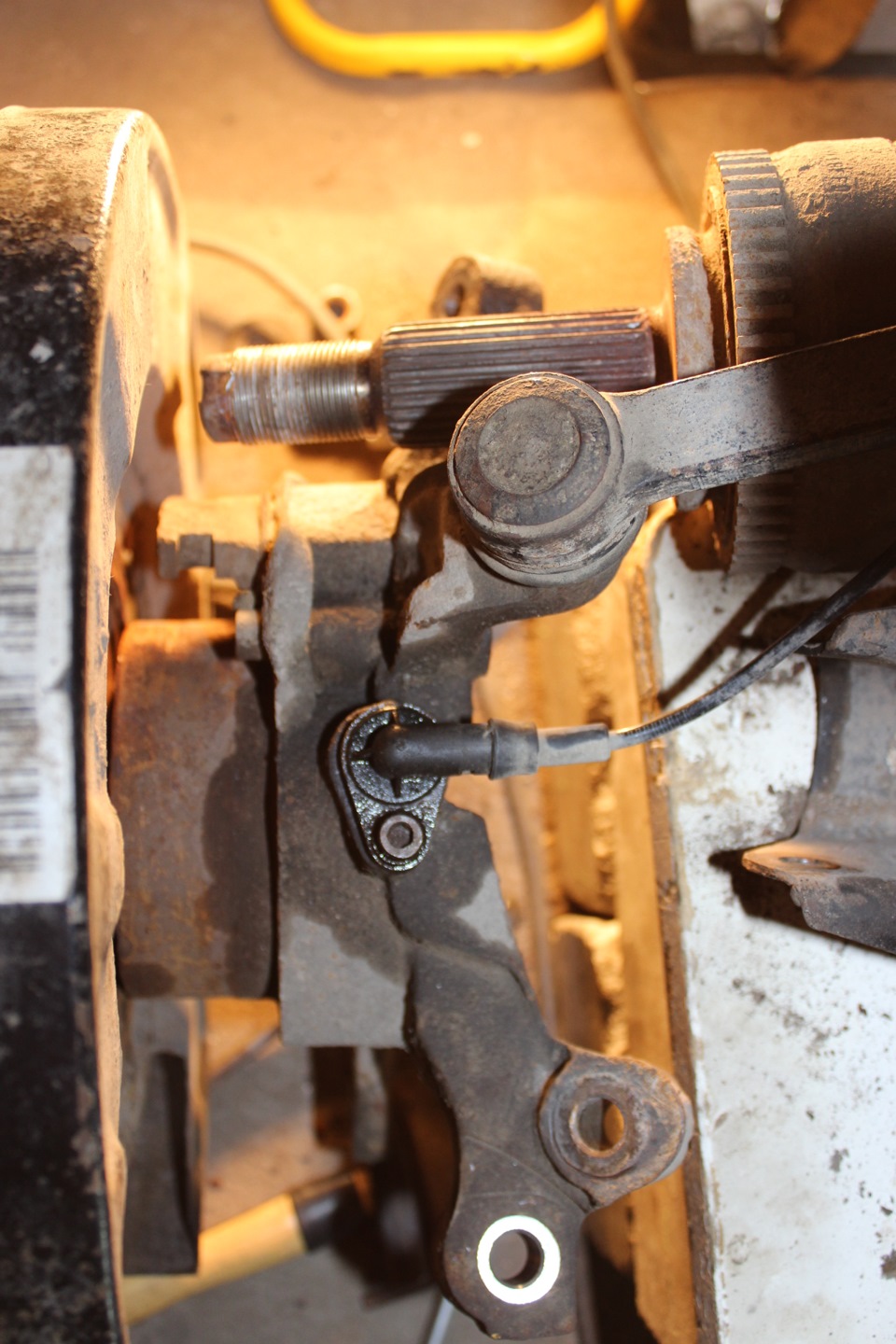

Кстати замечу, что резьба многих болтов помазана какой то синей штукой, может чтоб меньше окислялось?
Так вот, помучившись, принято решение всё делать не отходя от авто – это очень неудобно!

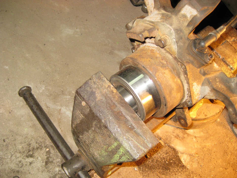

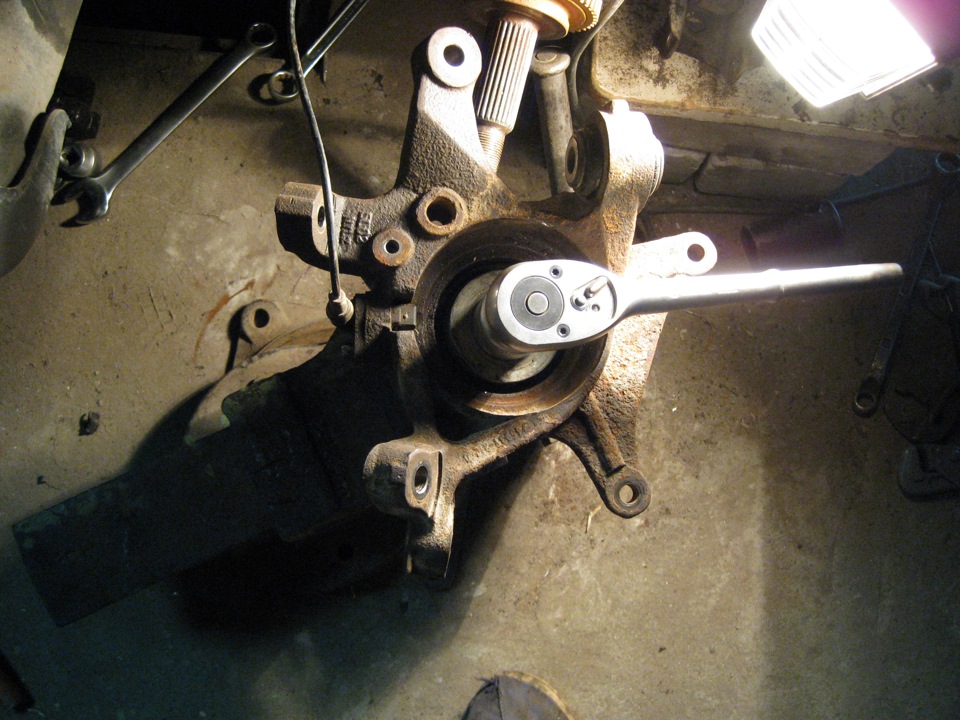

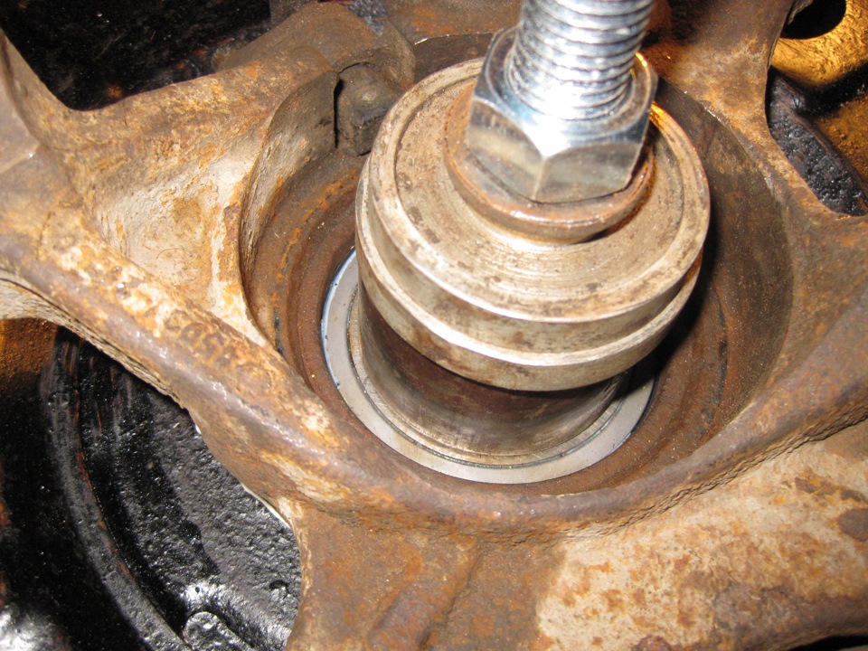

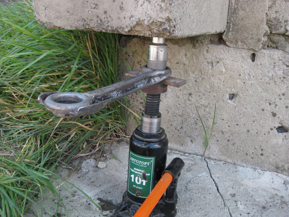

Ну а дальше, самое трудное — с помощью выпрессовки пошёл процесс вынимания подшипника!

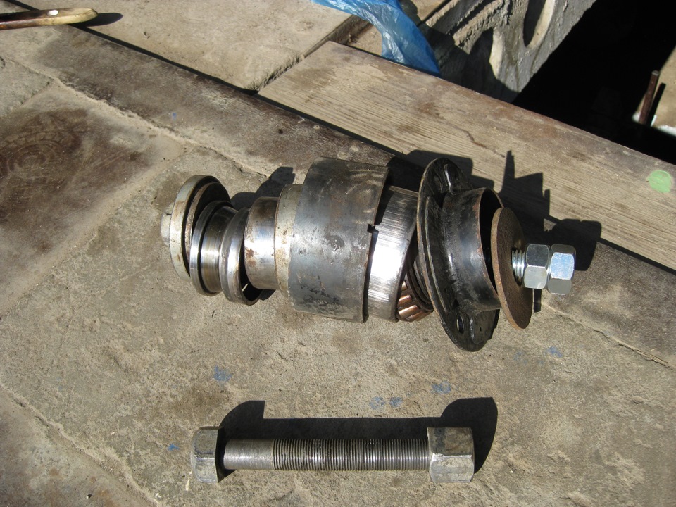

После окончания всех работ, мой запрессовщик стал выглядеть ещё увесистее, так как пришлось добавлять разные по диаметру и плотности элементы, для запрессовки и выпрессовки!
Затем запрессовываем новый подшипник, ставим стопорное кольцо и собираем в обратной последовательности!

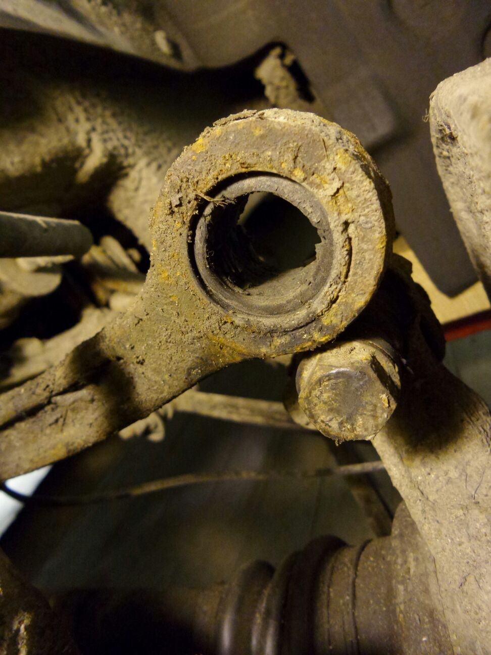

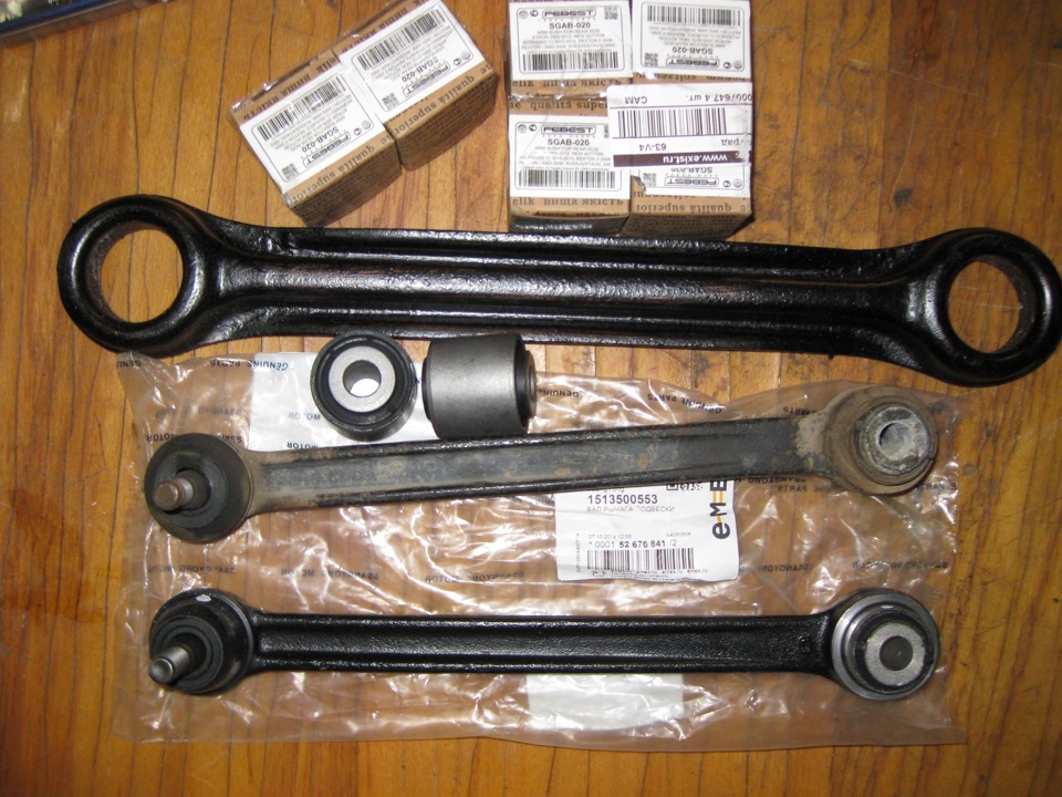

Ну и так как я был в непосредственной близости от рычагов подвески было принято решение заменить сайлентблоки рычагов!

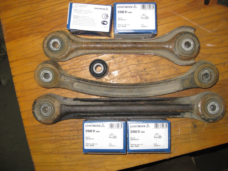

Были куплены:
Они мне кстати не очень понравились, как то «дохленько» выглядят для этой машины!
Поэтому я заказал остальные 8 штук (SGAB-020 Febest Сайлентблок ), Ну и прицепом заказал : Рычаг продольный задней подвески Rodius 1513500553, 1513500653
Выбивал сайлентблоки головкой на 27 установив рычаг на головку 36! А запрессовывал гидравлическим домкратом очень кстати быстро и удобно!

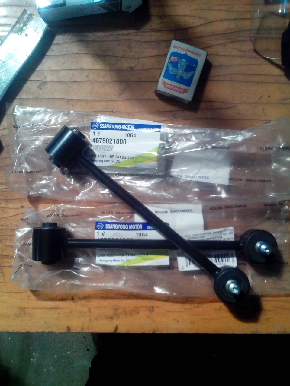

Заодно поменял Стойки стабилизатора заднего Rodius 4575021000 2 штуки, так как месяц назад сломал 1 стойку ( www.drive2.ru/l/4619335/ ), напомню они у меня были с мерса (пластмассовые) теперь SY железные, надолго хватит!

P.S. Сайлентблоков хватило на 20000км Делаем вывод не стоит их ставить, ли, о искать более надёжные либо ставить оригинальные рычаги в сборе!
При пробеге 164000 вырвало сайлентблок правого верхнего рычага, буду перетряхивать подвеску, ставить эти сайленты не рекомендую:

привет! не пробовал все 12 шт от фокуса поставить? 3194001 этот номер? прям 12 шт заказывать?
Их и ставил.не рекомендую! Скоро буду заднюю подвеску перебирать, отпишусь!
Да я уже разобрался. На ставике после 2013г другая подвеска. Инфы ноль (
Друг, подскажи пожалуйста сколько всего нужно сайлентблоков задних верхних рычагов заказать? Хочу заменить. Рекстон 2 xvt
Я по рекстоновской подвеске не спец, точно не скажу и компа под рукой целую неделю не будет, но походу там как и у нас 6 рычагов, соответственно 12 сайлентблоков

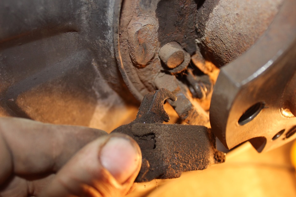

Синяя штука на болтах это фиксатор резьбовой соединений. Элементы тормозной системы без него не кошерно собирать.
Эт я был раньше зелёный, не знал. А щас и сам использую такой фиксатор резьбы.

Не подскажете, Пальцы суппортов чем откручиваются? Торксом? Какой размерности?
Спасибо
Вы имеете ввиду направляющий палец суппорта?
там обычный болт на 14, а сам палец легко выходит, если не приржавел конечно!
Спасибо большое. Действительно, болт на 14.

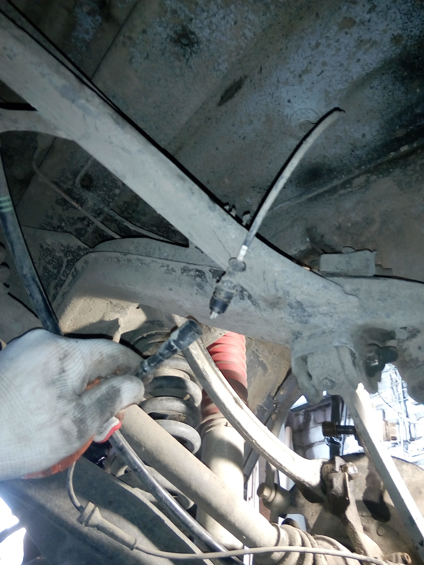

Добрый день.Подскажите пожалуйста а как отсоединить трос стояночного тормоза?С датчиком АБС я обошелся проще-рассоединил разьем, можно перемещаться.
Где отсоединить трос, в диске?
cnfhbxtr0104
Там всё просто, по-моему 1 болтик и все! Если не получится что-т кидайте фото, поможем
Да в диске, где стоит регулятор нажатия колодок стояночного тормоза.

Подскажи а стопорное кольцо старое использовал или новое брал ?
Стопорное старое ставил, новое забыл купить, проехал уже около 40000!
Спасибо, а то я тоже забыл купить ;)
Я правильно понял, что на продольные и поперечные рычаги задней подвески можно установить сайлентблоки SGAB-020 (3 рычага на одной стороне, соответственно таких нужно 12) ?
Да совершенно верно. Я все поменял, потрачено по времени чуть больше, если менять рычагами, а вот сэкономил существенно!
Спасибо!
в 2 раза сэкономил, если покупать все в сборе и новое
Молодец. Золотые руки. Я менял передний левый подшипник. В гараже распресовать не смог. Снял рычаг, отвёз на завод и там на прессе распресовал и запрессовал.
Спасибо! Кстати да, 50% времени и 90% сил ушло на выпрессовку и запрессовку!
