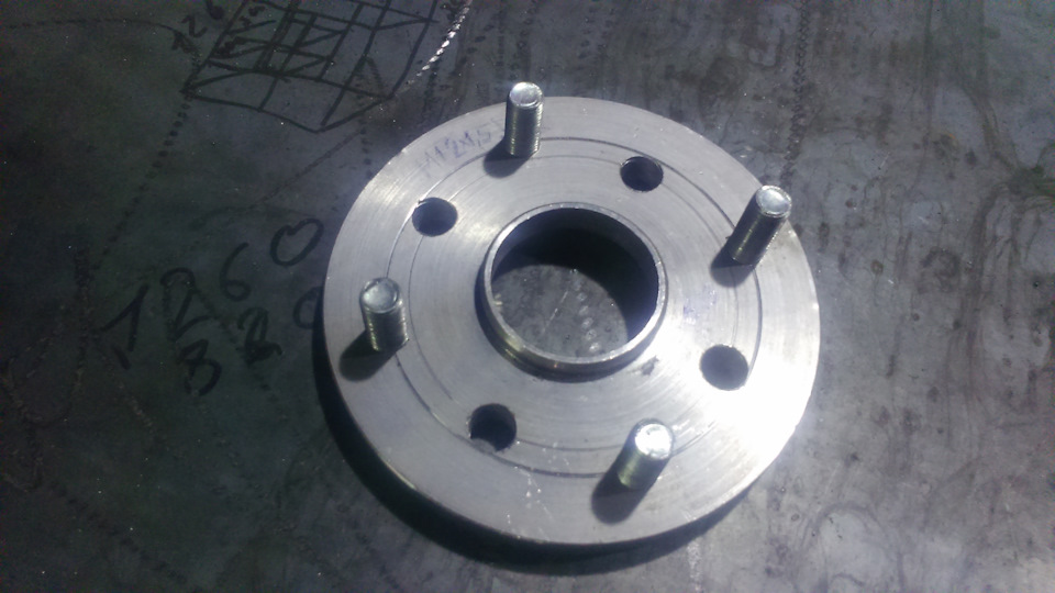

Поставки, сделанные в условиях цеха…где же тут колхоз?😉
колхоз это колхоз…в моем понимании это все лишнее надуманное человеческим мозгом и приделанное на машину и не предусмотренное заводом изготовителем…а не где и как сделаны)))
нормально сделаны…никто не отрицает

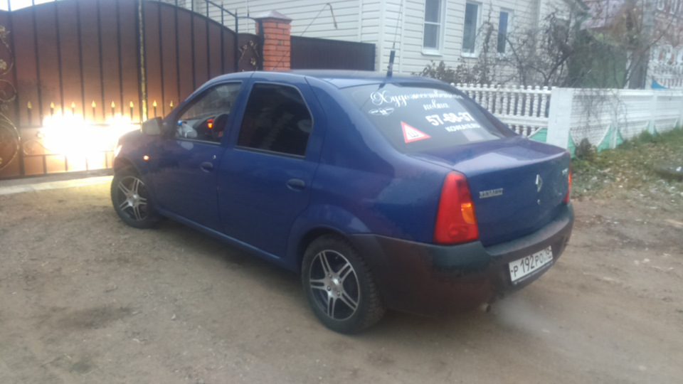

у меня диски от лачетти, стоят через проставки, так ка разболтовка 4*114. Резина 15 радиус, 195/55
не люблю колхоз…без обид
15-е диски шириной 6, вылетом 50, отверстием 60.1, разболтовкой 4х100 — это размеры моих штатных дисков.Резина стоит 185\65 и лето и зима.
