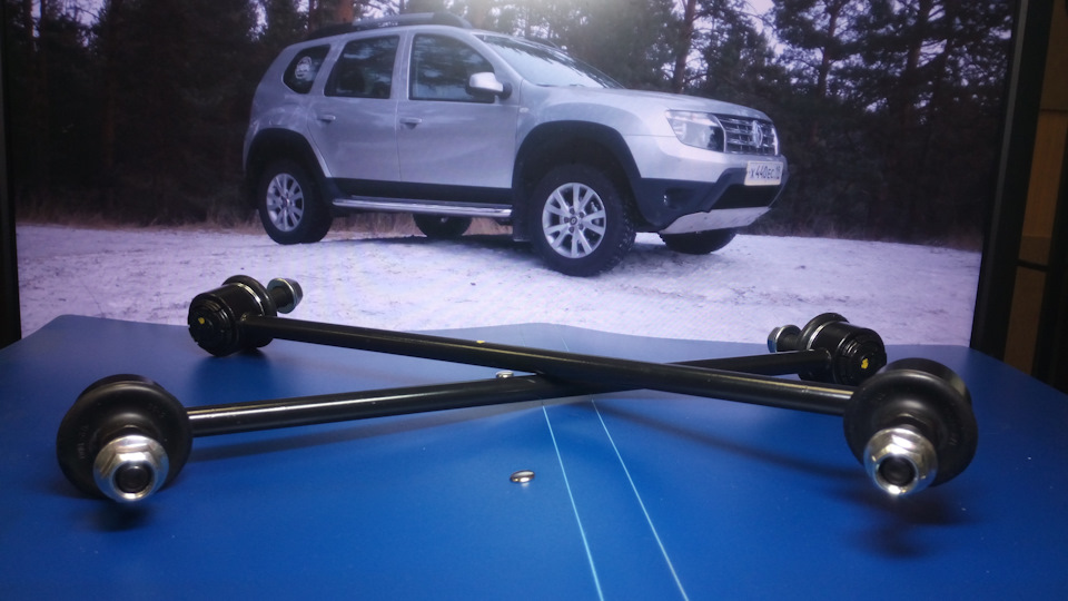

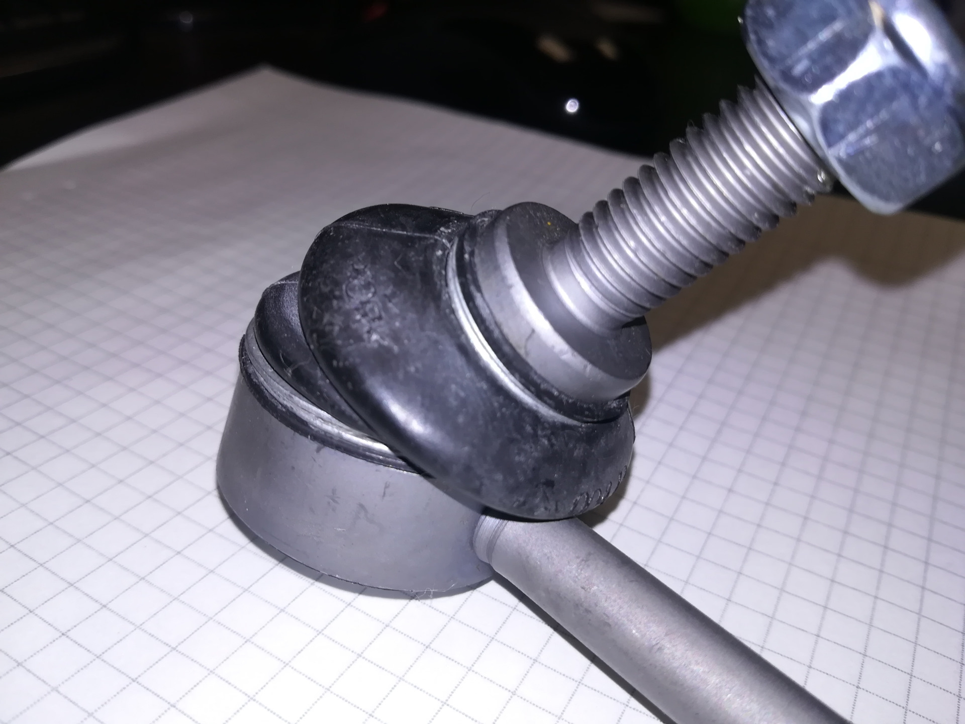

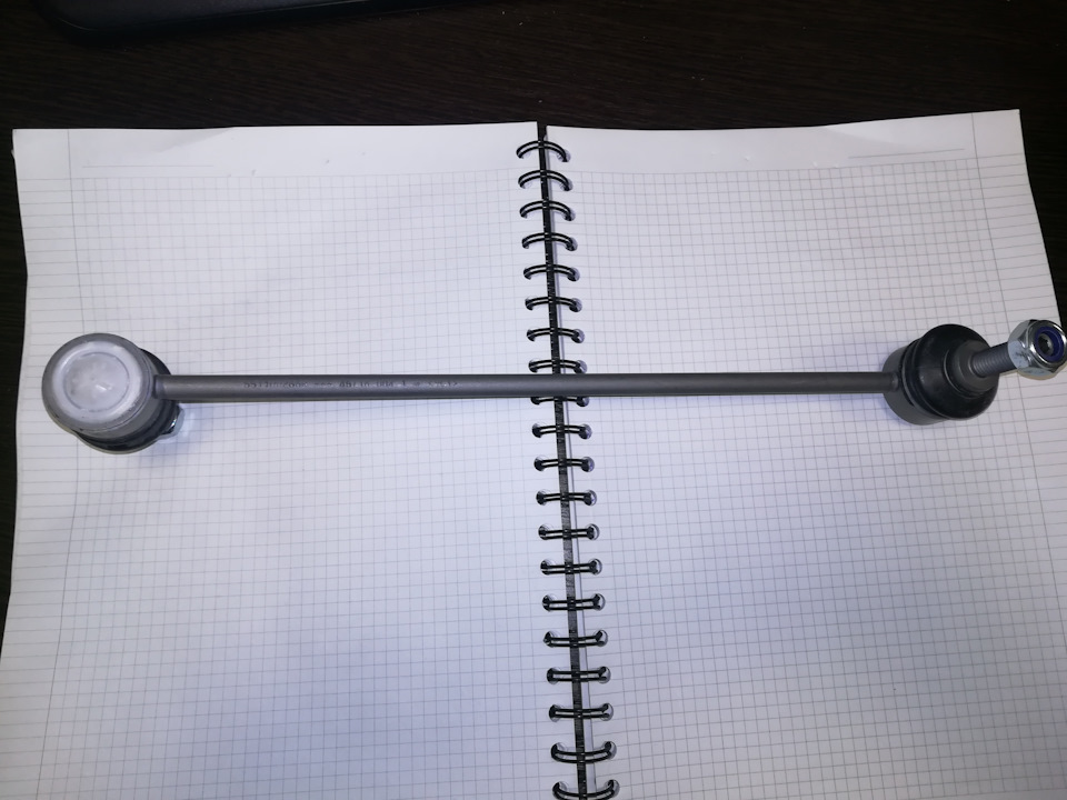

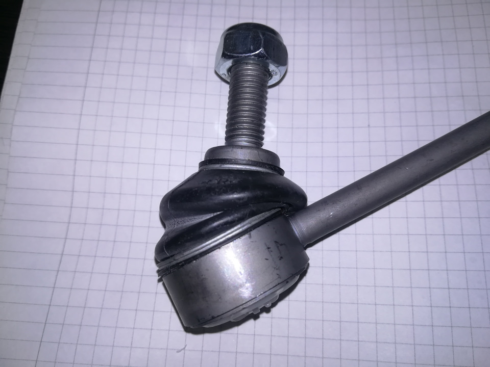

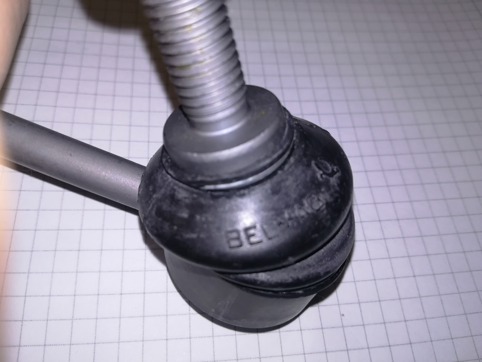

Не могу не поделиться с вами информацией. Случайно узнал о поставщике(производителе) на заводы альянса Renault — Nissan, БелМаг г. Магнитогорск, Челябинской области. Посмотрел их сайт и обнаружил полезные запчастюли для Дастера — стойку стабилизатора. заказал и купил 1 шт. уж очень мне стало интересно, какого они качества. Тут на драйве смотрел разные обзоры, разных производителе. Чего только не встретишь на рынке… Так вот, меня эта стойка полностью устраивает, проходит по всем необходимым параметрам. пыльник из мягкой резины, уплотнительные кольца имеются. на самом рычаге стоит оригинальный номер рено и логотип рено. на упаковке указан гарантийный срок 2 года или 40т.км пробега. Вот артикул производителя BM.STL.130. Купил в Москве за 350р. при этом смотрел знаменитый логаншоп, там за 300р только тайвань 🇹🇼. типа оригинал 1100р, но он указан как производитель Россия🇷🇺. (думаю что это и есть именно Белмаг) а разница в цене существенная. В ближайшее время произведу установку на правую переднюю стойку, так сказать, проверим на деле.

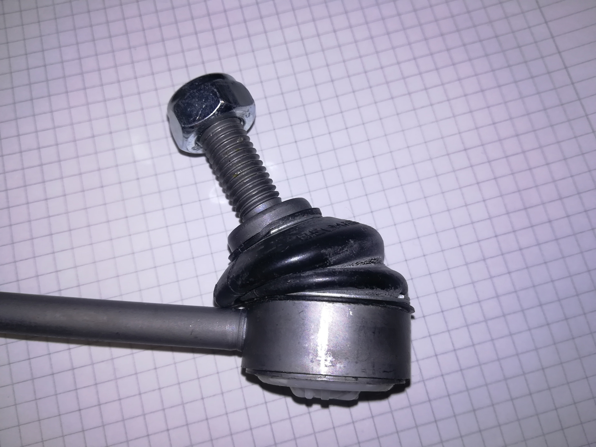

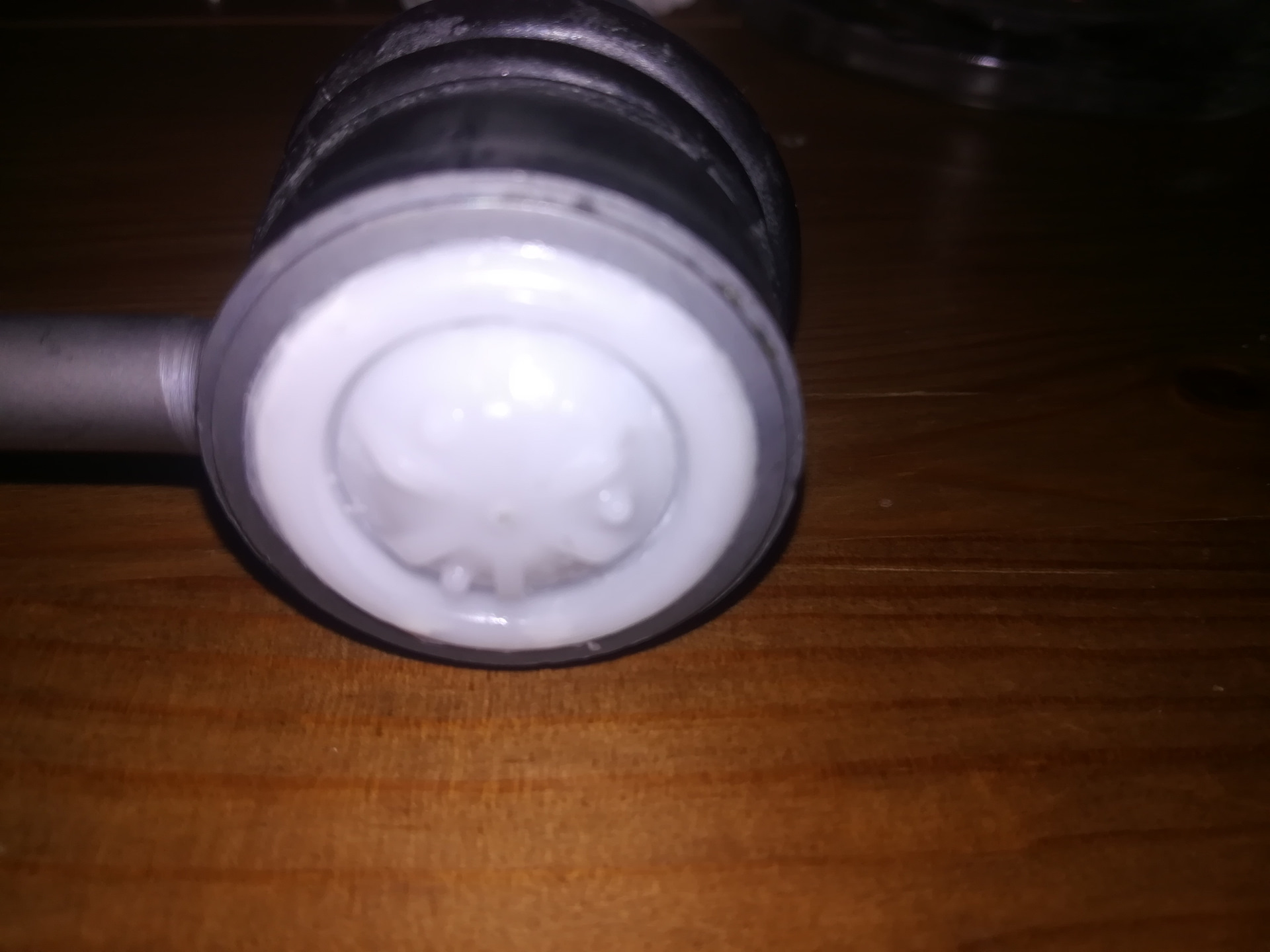

А что под пластиковой заглушкой? На этом месте крепление под внутринний шестигранник должно быть, чтобы фиксировать когда гайку откручиваешь.
под шестигранник отверстие на самом штоке. вот как на фото.
Спасибо, все понятно.

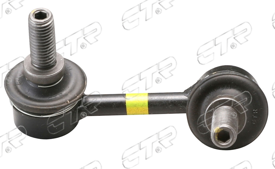

То что они изготовлены в России уже настораживает…
Откуда у Вас данные, что CTR производится в России.
Сомнительный ресурс при пластмассовой задней части.
Нет ничего страшного в пластиковой задней части, если она заклёпана или обжата.
А здесь она просто залита в метал, — такое соединение, как правило, долго не живёт.

у TRW тоже задняя часть пластик.dustershop77.ru/katalog/z…1-/-546180001r.html?car=2
Я просто видел, как этим стойкам (с металлической чашкой) жизнь продлевают после выработки, поэтому и засомневался, что пластик это гут.

Железка вроде норм, а вот на фото пыльник уже на сгибе в трещинах. Что не есть хорошо.
Трещины не на резине, это консервант !
Ну тогда огонь, просто с фото вид как будто это резина.
KAWS
это не трещины, я посмотрел. там тальк, вот на нем и идет такой эффект.
тогда, вери гуд!

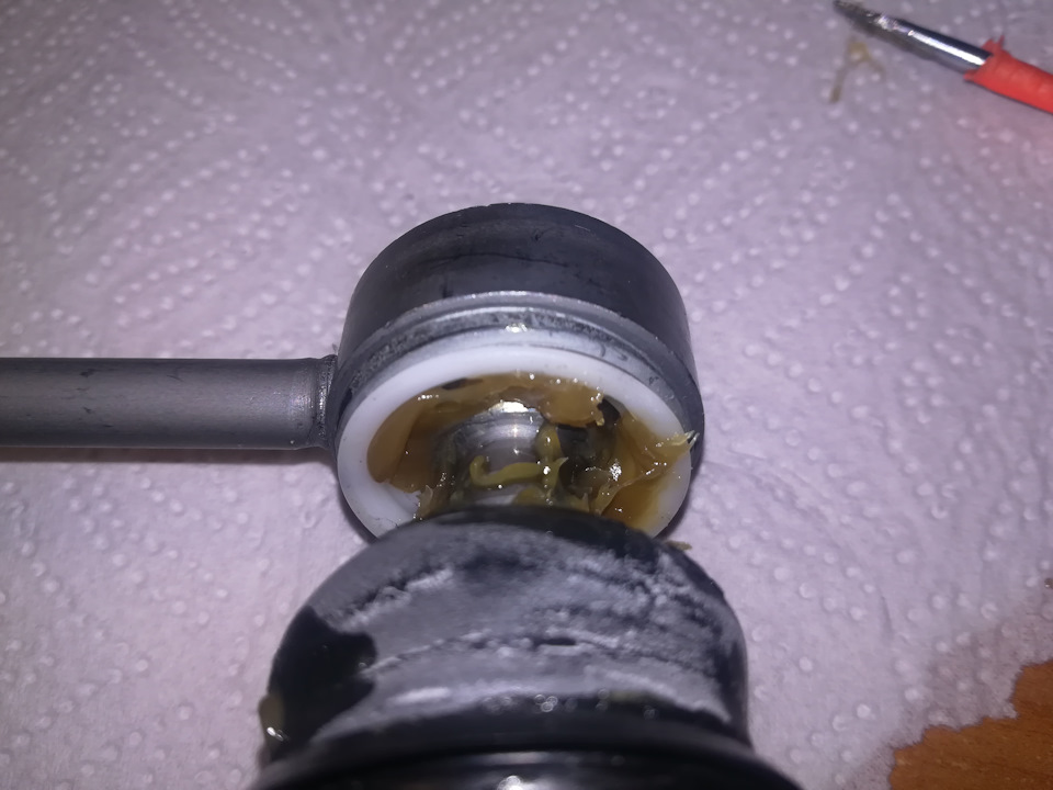

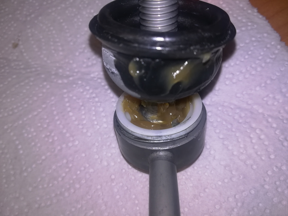

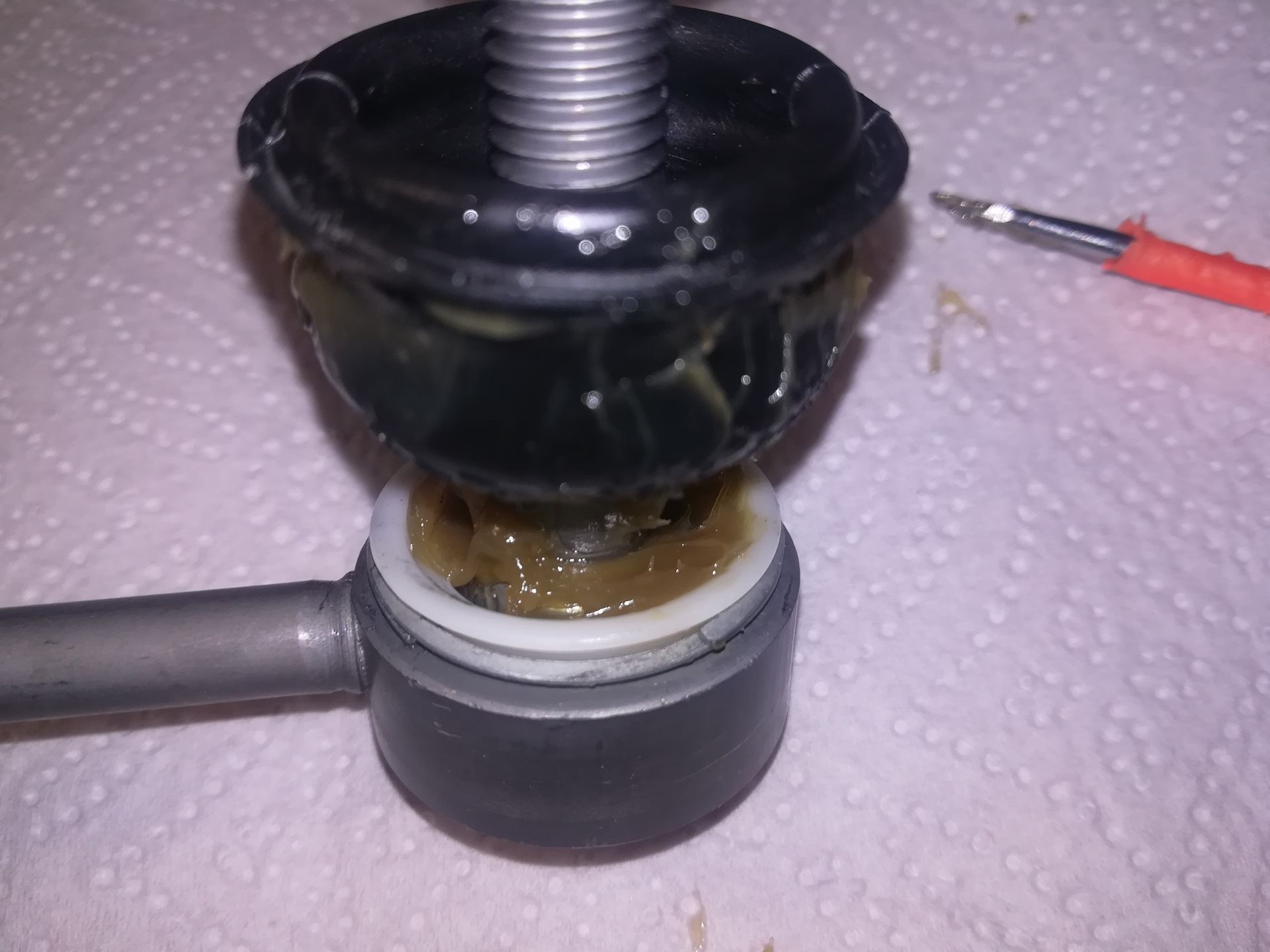

Любопытно было взглянуть на наличие заводской смазки !
попытался, но усомнился в своей пряморукости, во избежание разрыва пыльника…
За 350 р можно и порвать пыльник, не накладно. Зато воочию убедиться в наличии смазки и качестве комплектующих
перечисляешь мне 350р и я режу пыльник. сниму видос.
Из текста: заказал и купил 1 шт. уж очень мне стало интересно, какого они качества.
Если взять конфетку, то не возможно определить что внутри, пока не развернешь обёртку. А под красивой оберткой, увы, может оказаться какашка… Поэтому не вскрыв пыльника, судить о качестве как то не этично
пробегом определять надо качество, а не тем, сколько смазки под пыльником. есть норматив на количество оного, как вы это себе видете?
Я не удивлюсь что её там нет СОВСЕМ!) Помня шаровые и рулевые на наши ВАЗы, это не исключено)
Алексей, времена меняются. требования тоже, так что не нагнетай). попробую открыть, спецально для тебя))) уговорил)))
хочется верить в лучшее.
Вот именно, хочется верить в лучшее!)
вскрою, отпишусь.
Хорошо, буду ждать) Я ни сколько не против отечественного производителя, я против отвратительного качества. А белмаг к сожалению именно с той стороны себя и показал в своё время… Дай Бог если исправились, буду очень рад!
вот вскрытие.
Ну вроде как вполне лицепристойно! Похоже действительно исправляются!
ну я же говорил😉
